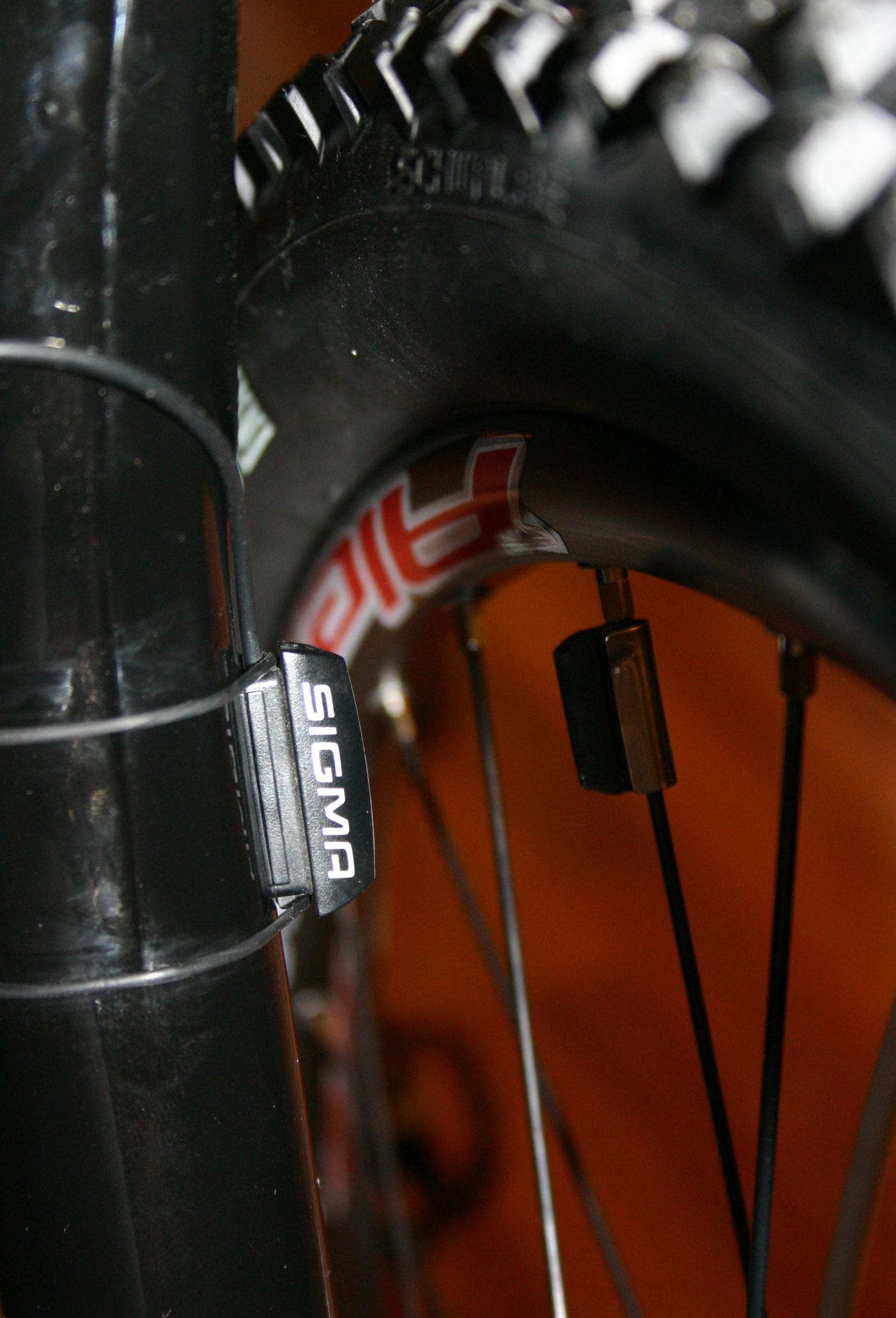

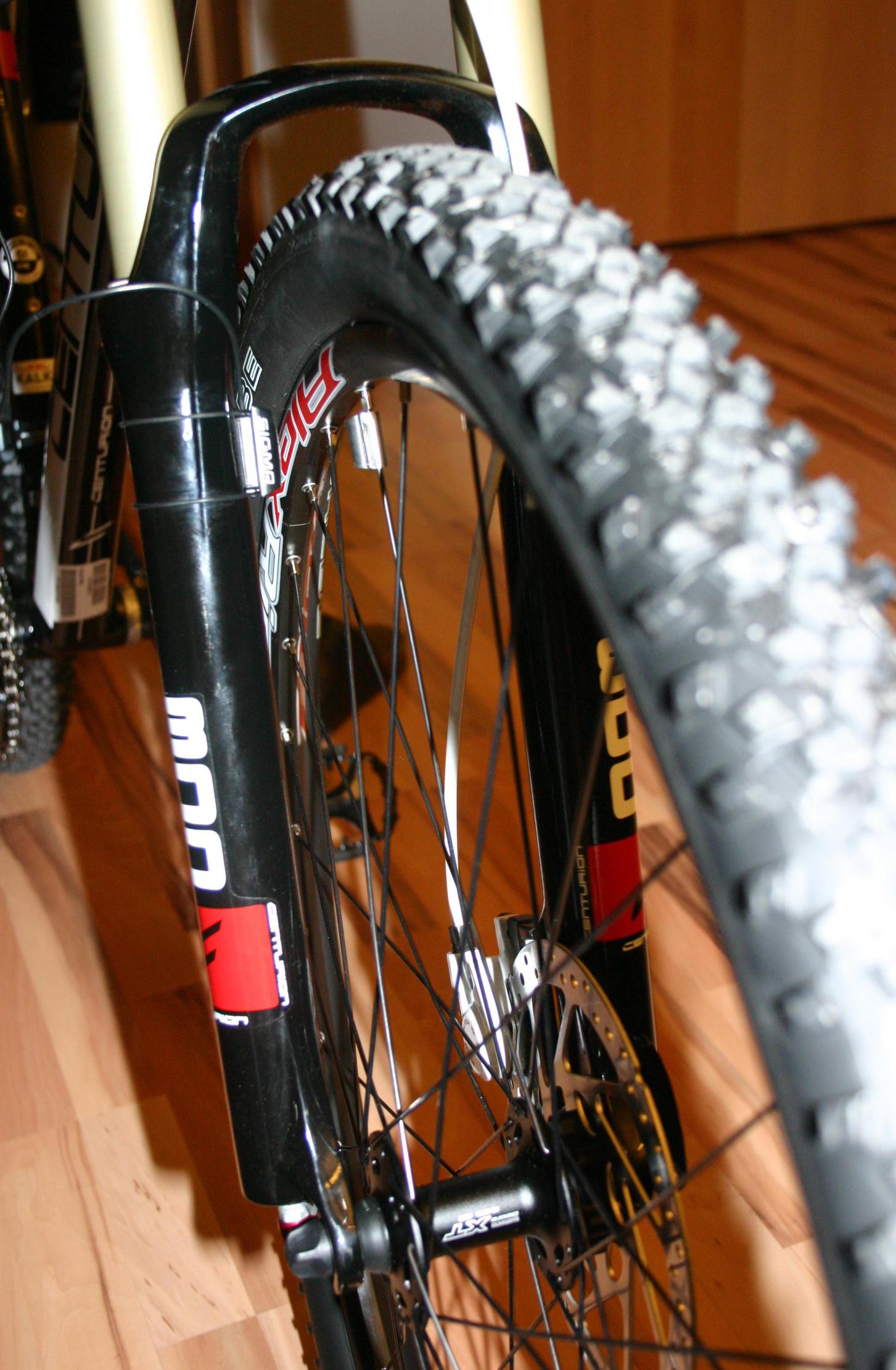

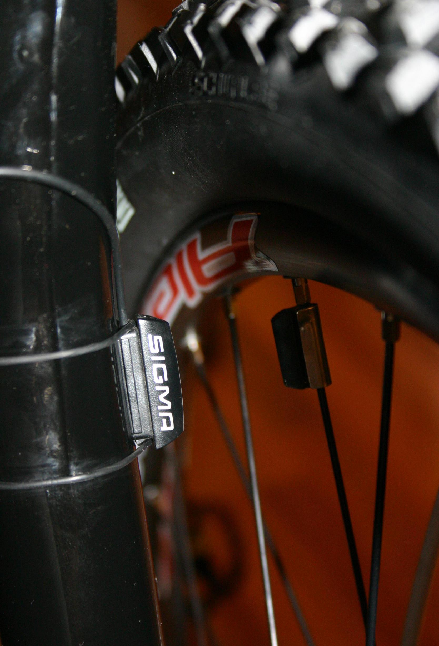

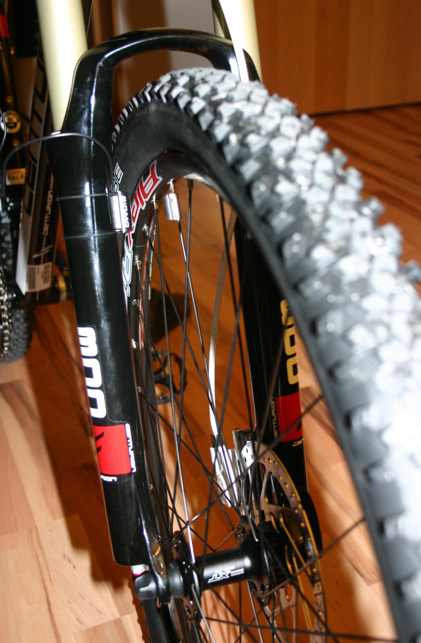

Hey Leute, ich versuche gerade meinen Sigma Computer zu montieren, leider ist der Abstand zwischen Gabel und Rad größer als fünf Millimeter - der Sensor macht also nichts. Hat jemanden einen Tipp?
Kannst mal nen Foto posten? Kann mir das gerade echt nicht vorstellen. Mein Sigma Sensor is son fetter Klopper, wenn ich den Richtung Rad drehe käme ich bestimmt noch 2,5 cm näher. Welches Sigma Modell denn überhaupt? Schon beide Federgabelseiten ausprobiert?

Sigma 1606 L.
Der innere Weg ist kürzer als der äußere Weg, damit wäre der Magnet schneller wieder am Sensor und somit sind die Daten doch verfälscht.
Das Gerät zählt doch nur die Umdrehungen des Rades oder? Ist doch dann wurscht wo sich das befindet. Die Radgröße gibt man in dem Gerät doch an, oder nicht?
Wäre jetzt meine Meinung als jemand der keine Ahnung davon hat :)
an jedem Punkt der Speicher kommt der Sensor pro Drehung genau 1x am Sensor vorbei. Das Problem mit der Strecke ist ja keins, weil du ja im Tacho den Außenumfang der Felge+Mantel einstellst.
Nach deine "Logik" müsste der Sensor nämlich außen auf dem Mantel aufgebracht werden, denn die dort zurückgelegte Strecke ist die Grundlage zur Berechnung der Geschwindigkeit.
Ich war heute echt drei Stunden bei minus acht Grad draußen. ^^ Aber der Gedanke kam mir vorhin kurz. ^^ :D
Musste ja den Radumfang ausrechnen und eingeben 2293 mm. Dann Schiebe ich es wieder weiter runter. Danke für den Gedankenanstoß^^ ...

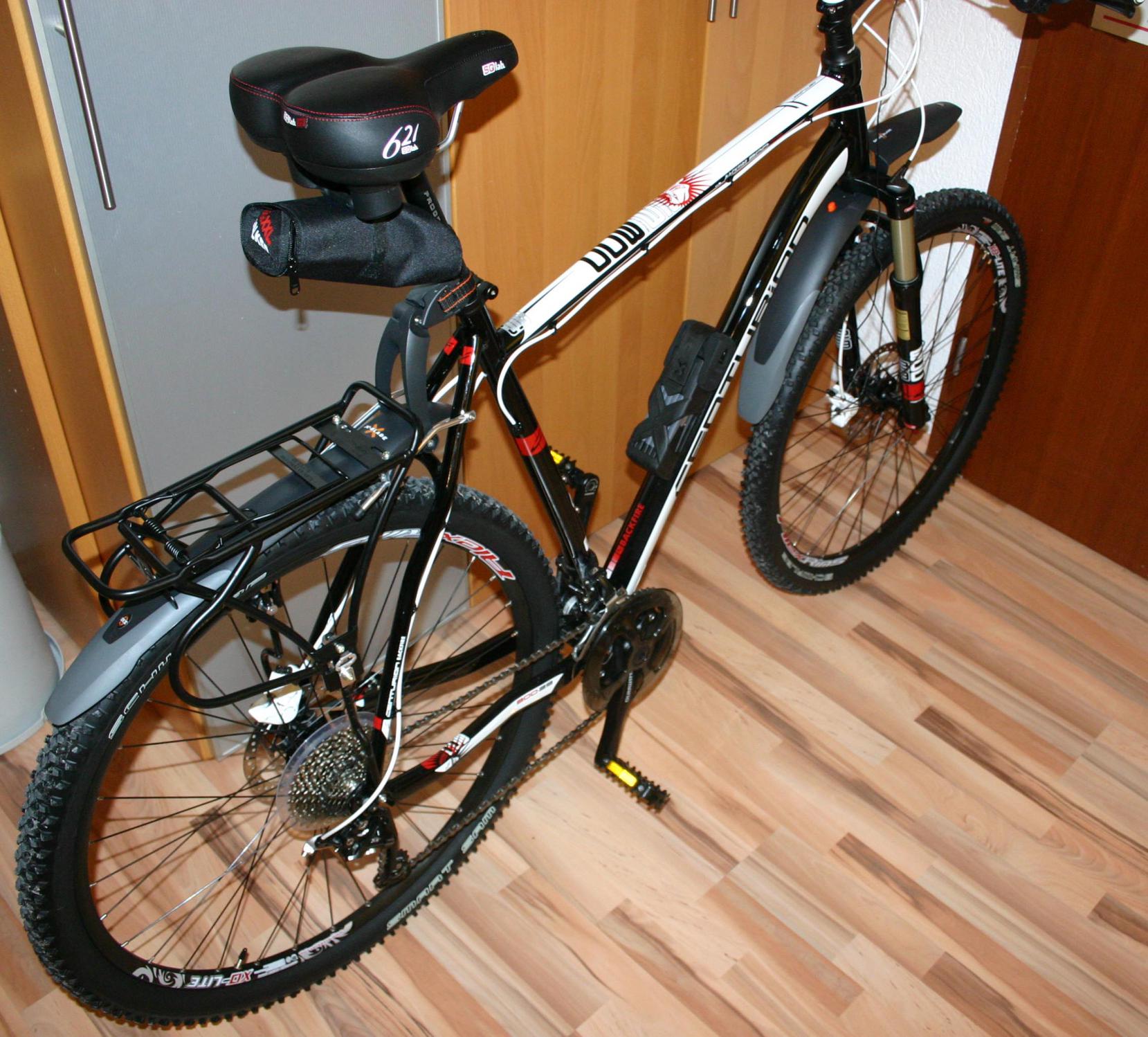

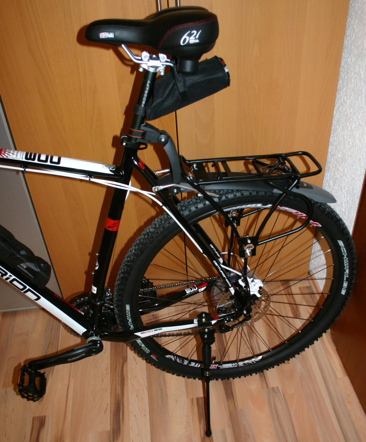

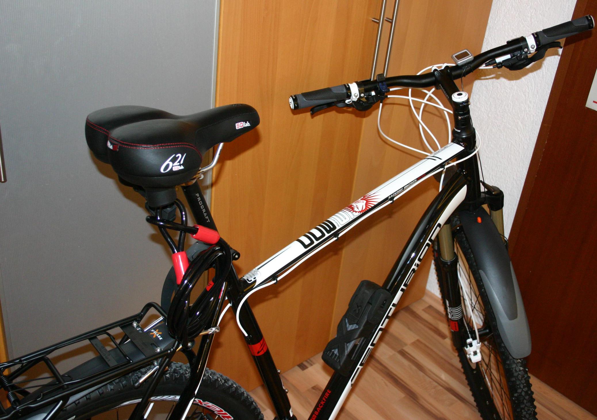

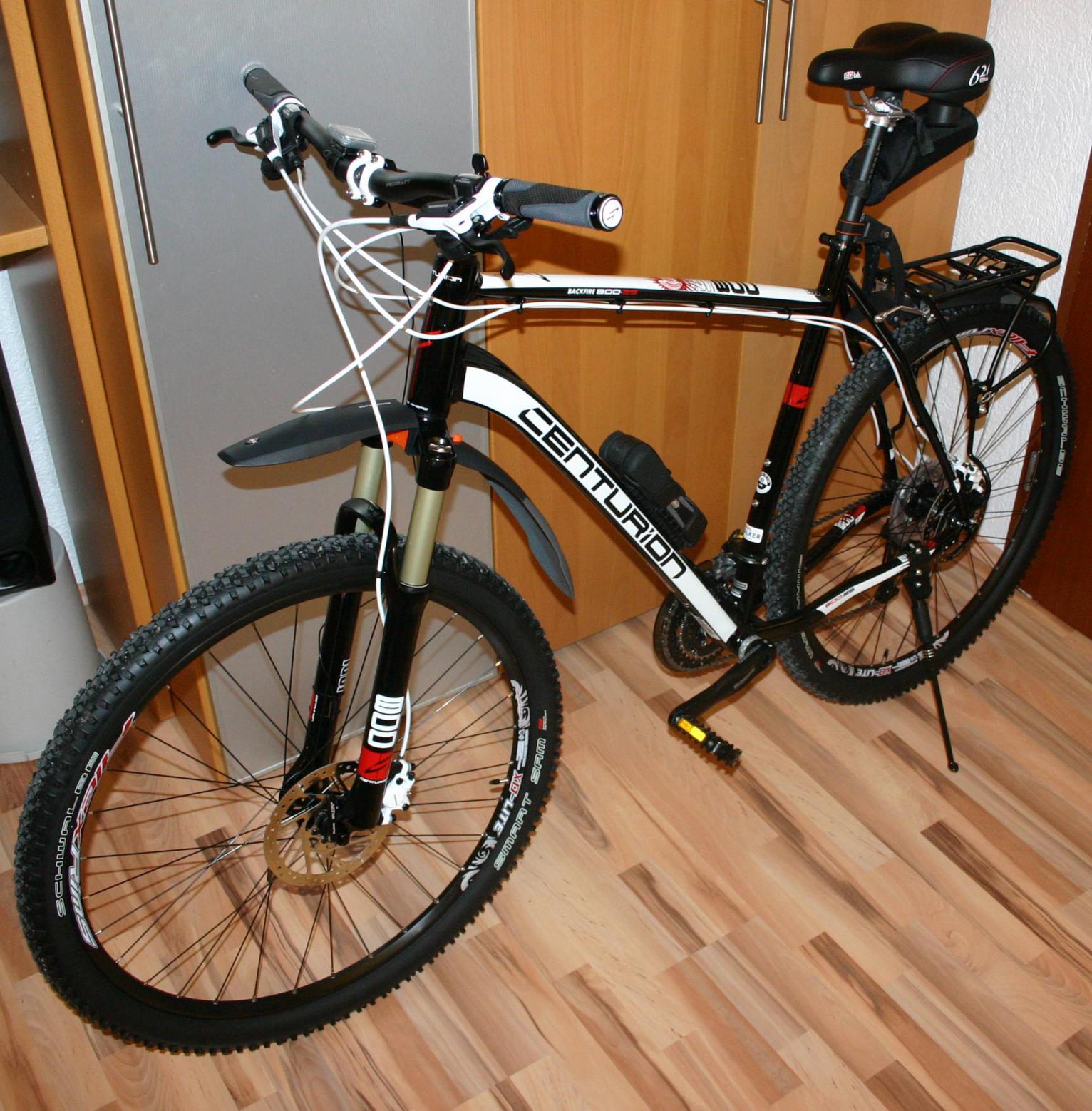

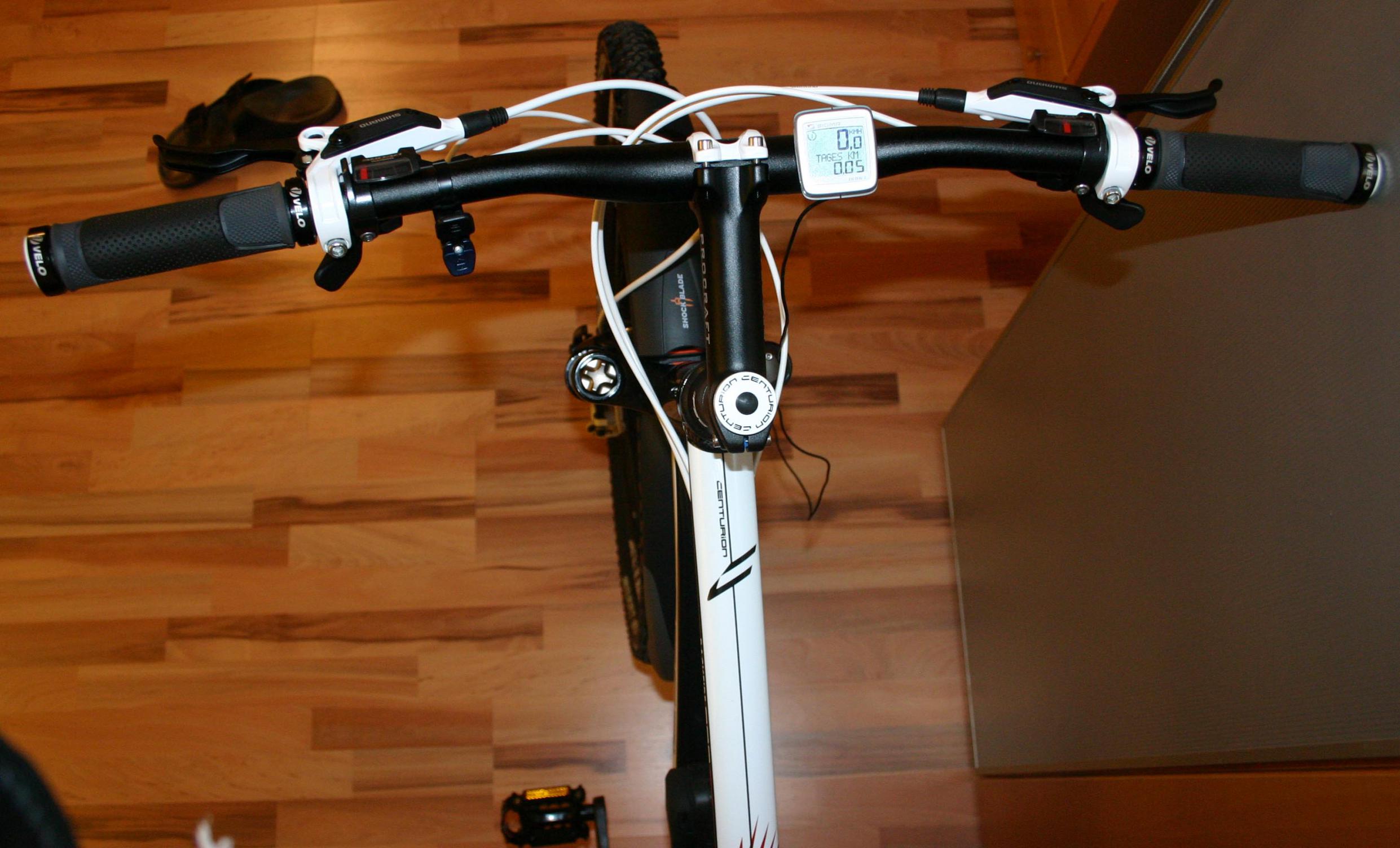

Wie versprochen, Fotos von meinen neuen Rad.
