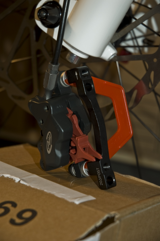

Hallo ich brauch eure Hilfe.
Ich hab seite heute ein Ghost FR Northshore 600. "freu"
Es war zu 90% vormontiert.
Lenker, Sattel, Antrieb ect. hab ich schon montiert, jetzt komm ich nicht mehr weiter.
Und zwar muss der Bremssattel vom Vorderrad montiert werden und ich weiß nicht wie..
Ich hab hier 2 Bilder. In der Mitte steckt glaub ich noch ein Schutz zwischen den Belägen, was ist der Rest und wie wird es angeschraubt??
Vielen Dank für eure Hilfe.

Eigentlich sollte die Bremssattelmontage bei genauer Betrachtung im Groben selbsterklärend sein.
  • Prüfen, ob Pulverbeschichtung im Gewinde des Sockels ist, notfalls zu Reinigung nachschneiden (lassen)
  • Sicherung entfernen, sie dient bei offenen Systemen dazu, daß die Beläge/Nehmerkolben bei versehentlichem Hebelziehen ohne Scheibe nicht zu weit herauskommen, bei den meisten Sätteln dieser systeme gehen die Kolben nicht von allein zurück, beim "gewaltsamen" hereindrücken hat so mancher die beläge oder gar den Sattel beschädigt
  • Sattel um 180° um die Y-Achse drehen
  • Sattel auf die Scheibe stecken, mit den beiden Schrauben so weit festschrauben, daß er sich auf dem Postmount Sockel noch leicht bewegen kann, aber in Längsrichtung kein Spiel mehr hat
  • Bremshebel voll durchziehen, dadurch wird der Sattel parallel zur Scheibe ausgerichtet
  • Sattel mit dem empfohlenen Drehmoment festschrauben, nicht anknallen, Sockel mit ausgerissenem Gewinde haben schon diverse Grobmotoriker produziert
  • Testen, ob Scheibe an den Belägen schleift, ist die Scheibe verzogen, richten und Sattel neu justieren, viele Scheiben haben neu einen leichten Seitenschlag, kommt vom Schneiden mit dem Laser oder Wasserstrahl
Allgemein ist die Justage bei Postmount Sockeln einfacher als bei IS2000 Sockeln.
Bei allen Arbeitsschritten peinlich genau darauf achten, daß nichts schmierendes auf die Scheibe/Beläge kommt, die Beläge bekommst Du nie wieder sauber, die Bremswirkung ist hin. Mir ist an der Hope C2 mal eine Dichtung am Geberkolben rausgeknallt und Bremsflüssigkeit auf den Belag gelaufen, selbst Abbrennen hat nix geholfen, der war hinüber.
Das hat bei mir noch nie geklappt, weder vorne noch hinten. Jedes mal haben die Beläge danach die Scheibe berührt, und wie du selbst gesagt hast, haben viele neuen Scheiben einen Seitenschlag. Wenn er diesen beim Richten erwischt, ist der Sattel total krumm ausgerichtet und er kann von Vorne anfangen.
Ich habe die Erfahrung gemacht, dass das Ausrichten per Augenmaß am Genauesten ist. Hierzu gehts du am besten nach draußen ins Sonnenlicht, suchst dir einen hellen Untergrund und schaust von oben zwischen die Beläge. Dies ist Millimeterarbeit, denn es liegen nur 2-5 Zehntelmillimeter zwischen Scheibe und Belag. Anfangs ist es eine ziemliche Frickelei, aber nach einer Zeit hat man den Dreh raus und es geht sehr schnell.
Bei mir hat das Ausrichten mittels gezogenem Hebel immer geklappt. Allerdings habe ich das auch schon x mal gemacht und biege vorher immer verzogene Scheiben gerade. Dann klappt es auch.
Das Problem an der Methode mit dem Lichtspalt ist, daß der Sattel dann immer noch über der Längsachse verkantet sein kann, was Bremskraft kostet und evtl. nervtötendes Quietschen verursachen kann.
Wenn man es richtig mach, passiert das nicht ;). Wie gesagt, mit der Zeit bekommt man ein Auge dafür und bei mir klappts.
Müs Lee schrieb:
Hier stand ein überflüssiges Zitat.
hebel auch gedrückt halten beim festschrauben!!!
bei mir schleift dank der methode übrigens nix, genausowenig wie bei den zig neu & kundenrädern.
