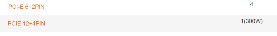

Das NT ist mittlerweile verbaut und läuft mit dem 5600 und der 6800 auch wunderbar, was ja zu erwarten war. Mir ist jetzt allerdings erst aufgefallen, dass der 12VHPWR nur bis 300W spezifiziert ist. Zur 4090 habe ich schon gefunden, dass diese überprüft, ob am 12 Pin mindestens 450W signalisiert werden über die Belegung der Sense Pins des Steckers. 4090 soll es aber eh nicht werden. Rein für meinen persönlichen Geschmack darf die kommende Grafikkarte im realen Betrieb unter 300W bleiben, was ja auch mit einer 4080 zu machen wäre oder der vermutlich kommenden 4070ti Super. Bei AMD kommt die Thematik ja aktuell noch gar nicht auf.
Frage ist nun aber: Verlangt die 4080 am 12 Pin Stecker bereits 450W? Spätestens die 4070ti sollte aber am 300W laufen? Kann man natürlich notfalls auch übern 3*8 Pin auf 12 Pin realisieren, aber dann würde ich eher auf ein anderes NT umschwenken.

Ist das bei dem Netzteil so bezeichnen? Weil eigentlich sind es bis zu 600 Watt, oder?
Den Part habe ich schon recherchiert. Ja nach ATX Guide Lines gibt es da verschiedene Abstufungen, welche Gesamtleistung vom NT zu welcher Stufe des12VHPWR gehört. Gibt 150W, 300W, 450W und 600W.
Reaktionen: Vigilant
Vigilant schrieb:
Ist das bei dem Netzteil so bezeichnet?
Ja, https://de.thermaltake.com/toughpower-gf-a3-gold-750w-tt-premium-edition.html
Diese Art von Stecker ist bis 600W spezifiziert, aber natürlich weniger, wenn das Netzteil für ihn nicht mehr bringt.
