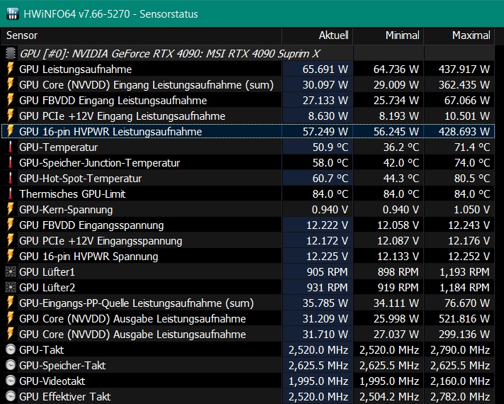

Hier mal als Beispiel eine 4090er nach 3 benchmarks von Avatar, mit den höchsten einstellungen auf 3440x1440. Der RTX 4080 verfügt über eine TDP (oder TGP) mit 130 W niedriger als der RTX 4090
sollte dadurch auch um etwa soviel weniger Strom ziehn.
Finde nicht das da Extrem viel strom durch die Leitungen fließt" oder sehe ich das falsch!

Vigilant schrieb:Hätte es dann nicht schon deutlich mehr Rückmeldungen von 4080-Usern mit "schwächeren" Netzteilen geben müssen, deren Konfig gar nicht erst ins Laufen kamen?
Das ist ja bei vielen Netzteilen nicht so. Ich habe die Limitierung explizit auf 300 Watt hier gerade das erste mal gehört bei einem 750 Watt Netzteil.
Drewkev schrieb:Ich bin der Meinung, eher letzteres. Wobei ich mich sowieso frage, ob die heutigen Grafikkarten überhaupt noch großartig Strom über den PCIe Slot (be)ziehen?
Klar, normal wird nicht viel über PCIE gezogen. Wenn die Grafikkarte aber 360 Watt fordert und 300 Watt über das eine Kabel kann, dann müssten doch 60 Watt mindestens über PCIE kommen? Kann ja nicht sein, dass dann die Grafikkarte ausgeht.
Ist relativ 😉. Mit UV auf 940mV @ 2.650-2.700 Mhz dürfte sich das noch senken lassen, ohne Performance zu verlieren.BrianCohen schrieb:Finde nicht das da Extrem viel strom durch die Leitungen fließt" oder sehe ich das falsch!
