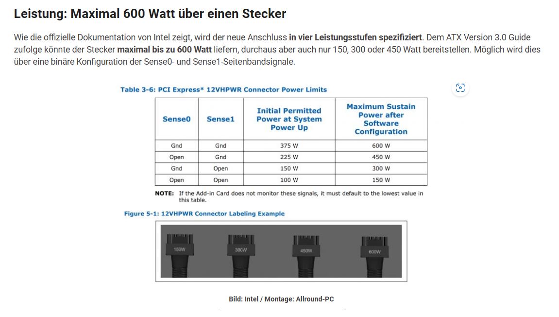

Nun, die 850W Version bewerben die auf der HP mit 450W für GPU (erst die 1050W Version hat 600W).
Die TDP deiner Karte liegt bei 350W was lt. HP OK wäre und lt. Beschriftung auf dem Kabel eben nicht wirklich.
Das würde ich mal mit Thermaltake klären, oder eben direkt zurück senden.
Nur die 750W Version hat 300W für die GPU... - vielleicht konnte da einer nicht lesen^^
Quelle

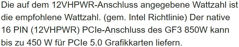

Die 300 Watt auf dem Stecker sind die Empfehlung von Intel, das Netzteil liefert aber bis zu 450.
Kann man nutzen, finde ich allerdings für ein 850 Watt Netzteil nicht so berauschend.
Kann natürlich sein, dass die 450 Watt als Dauerlast zu sehen sind, dann finde ich es ok.
Das ist korrekt.
Das 750 Watt Gerät liefert 300 Watt, das 850 Watt Netzteil 450 Watt und erst das 1000 Watt Netzteil die spezifizierten 600 Watt am 12VHPWR Anschluss. Ist eben ne günstige Gurke. Bei hohen Stromlasten, würde ich immer auf Markennetzteile setzen.
Allerdings verbrät Deine Aorus nur 320 Watt. Insofern reicht die 450Watt Spezifikation des 850 Watt Netzteils völlig aus. Allerdings würde das Netzteil nicht in Betrieb setzen, bevor Du das nicht geklärt hast, ob also das mitgelieferte Kabel die Stromlasten auch verkraftet.

Thermaltake ToughPower GF3 850W ATX v3.0 PSU Review
The 12VHPWR connector is rated for 300W, but in reality, it reports to the graphics card 600W since both of the sense pins are grounded.

Nach Rücksprache mit Thermaltake, bekomme ich jetzt ein 450W Kabel zugeschickt.
