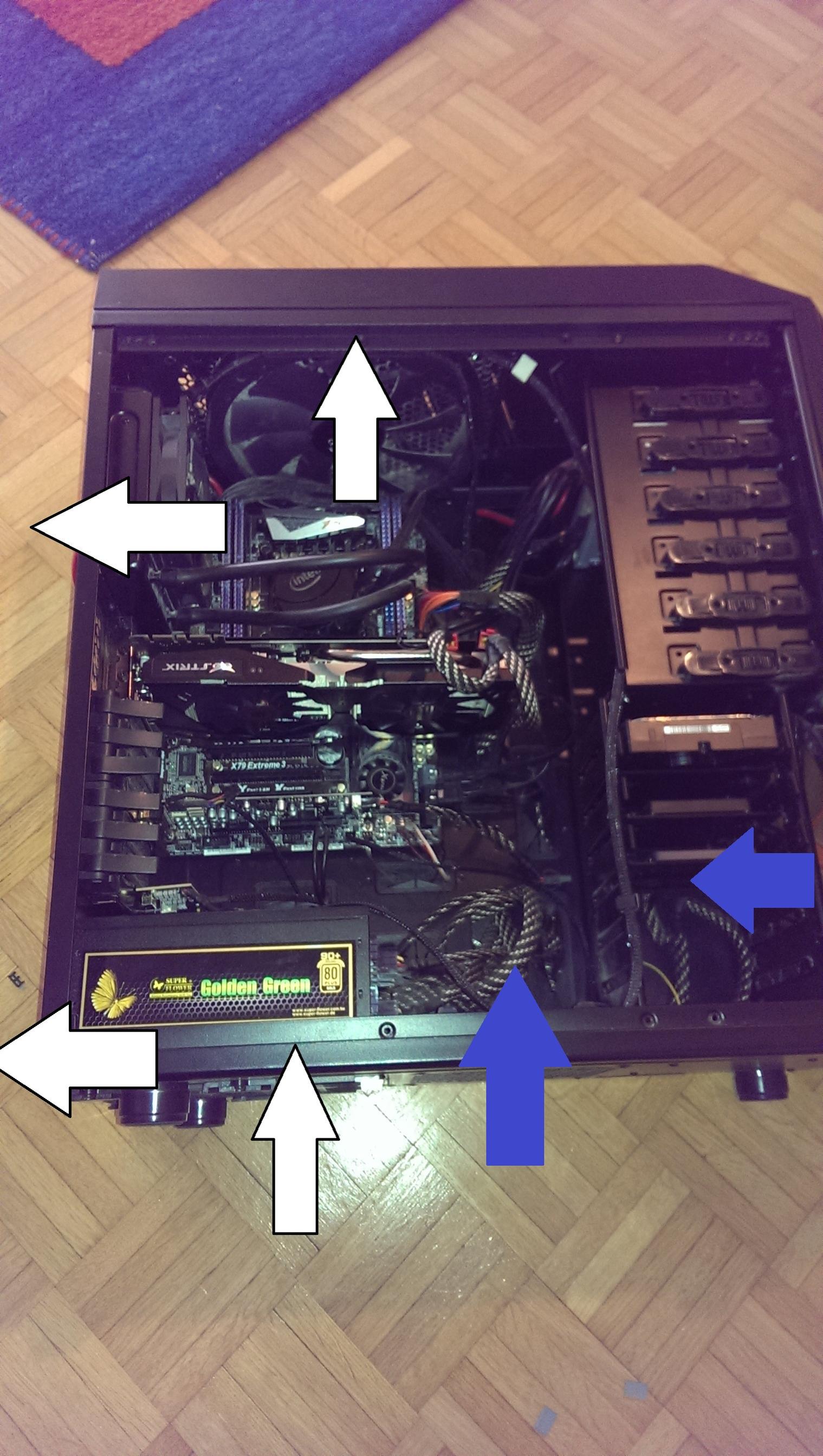

Guten Tag zusammen
Ich habe mir eine neue graka gekauft in der hoffnung das nebenbei die ganze kiste noch leiser wird. Die graka ist nun leiser der cpu lüfter aber nicht. es handelt sich um eine aio, da ich aber den kompletten airflow anspreche habe ich es unter luftkühlung eingestuft. Nun ich wollte fragen was ihr davon haltet, denn lüfter auf dem radiator zu drehen so das er die luft von aussen nach innen bringt. mir wurde bisher davon abgeraten da ich dadurch die heisse luft ins gehäuse bringe. Was haltet ihr davon? Hier ein bild: IMAG0814 - Kopie.jpg
Würde ich ebenfalls von abraten. Wäre auch ein ganz schönes Überdrucksystem.
Ist dir der Lüfter von der AiO-Kühlung zu laut? Tausch ihn doch?
Sind die Temps denn ok?
Ansonsten kannst du einfach verschiedene Konstellationen ausprobieren, dann wird sich ja zeigen, was das beste ist.
es gibt nur 1 airflow System das sinn macht
Lüfter vorne unten rein, hinten oben raus
Kabel sauber verlegt
alles was zusätzlich dazu kommt verwirbelt mehr als dass es in irgendeiner weise verbesserungen bringt
aber im großen und ganzen ist das so in ordnung bei dir wenn du unbedingt was in boden und oberseite betreiben willst
edit: ach so das is en radiator von ner wasserkühlung.
sollte der nicht möglichst kühle luft ansaugen, und nicht die warme aus dem Gehäuse?
Von wo soll der Radi Lüfter den "heiße" Luft von außen ansaugen können? Wenn man da mit der Hand hingeht verbrennst dir ja auch nicht die Flosse :D
Die Graka bläst die Luft ohnehin ins Gehäuse, da es nicht wie die Refernzdesigns ein DHE Design ist welche die Luft direkt nach draußen befördert.
Daher würde es eher gerade Sinn machen Luft von draußen rein zu saugen und dann oben wieder abzuführen.
Vorne rein ist aber immer richtig, unten möglich, aber nicht zwingend nötig.

Ich dachte mir daran das die luft von aussen da zuerst durch den radi muss also erhitzt wird und dan ins gehäuse kommt. Denn momentan ist die luft die hinten rauskommt ziemlich warm.
die temps der cpu machen mir eher probleme idle 40-45 und last 70. Mag zwar nicht schlimm klingen aber ich kann dadurch die lüfter nicht langsammer machen und die sind sehr laut. Die schläuche der wasserkühlung werden sehr warm bei last ist das normal?
Der lüfter sollte eigentlich ziemlich gut sein ist ein Noiseblocker BlackSilentPro-Series PL1
Das mit der wlp ist so ne sache, denn ich musste damals den kühlkörper 2mal aufsetzen ,da ich beim ersten mal die falsche schrauben montierte. Ich überlege mir diese demnächst mal sicherheitshalber zu ersetzen. Jedoch deuten die warmen schläuche auf eine gute übertragung hin.
Eine grosse aber leider nicht lösbare lärmquelle habe ich nun gefunden. Es handelt sich um das netzteil-_- Ich habe damals denn fehler gemacht ein (billig) netzteil zu kaufen. habe mir das SF-1000P14XE damals gekauft da in vielen reviews stand das diese firma gute netzteil liefern für das sie noch so unbekannt seien.

also wärmeleitpaste der cpu ersetzt. Fazit cpukühler halb so laut und temperaturen um 10 grad tiefer. Würde sagen hat sich gelohnt
Prime 95 am laufen seit 30 min und nur 65 grad
