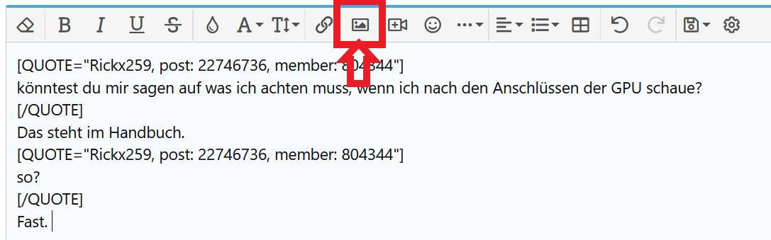

Wenn Du jetzt noch das CDI Fenster ganz aufziehst so das man alles sehen kann, kannst Du es nochmal hochladen, diesmal direkt auf die CB Seite (STRG + P oder 10ter Button von links im Editor Feld).
https://gyazo.com/73db0d9a5bc76286f219938c5c5e44b5
so?

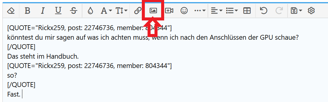

Rickx259 schrieb:
Fast. Lieber so:
790792
dann die Grafik einfügen.

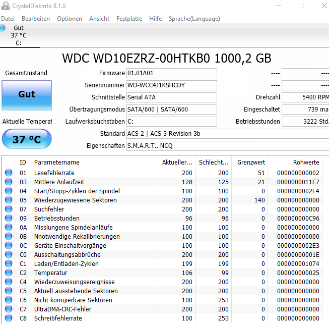

Zur Festplatte kann man sagen, die ist top in Ordnung. Wenngleich das auch ein echt lahmer Kollege ist, der mit Abstand das langsamste Bauteil deines Rechners ist.
ja ich werd versuchen mir demnächst eine SSD zuzulegen
