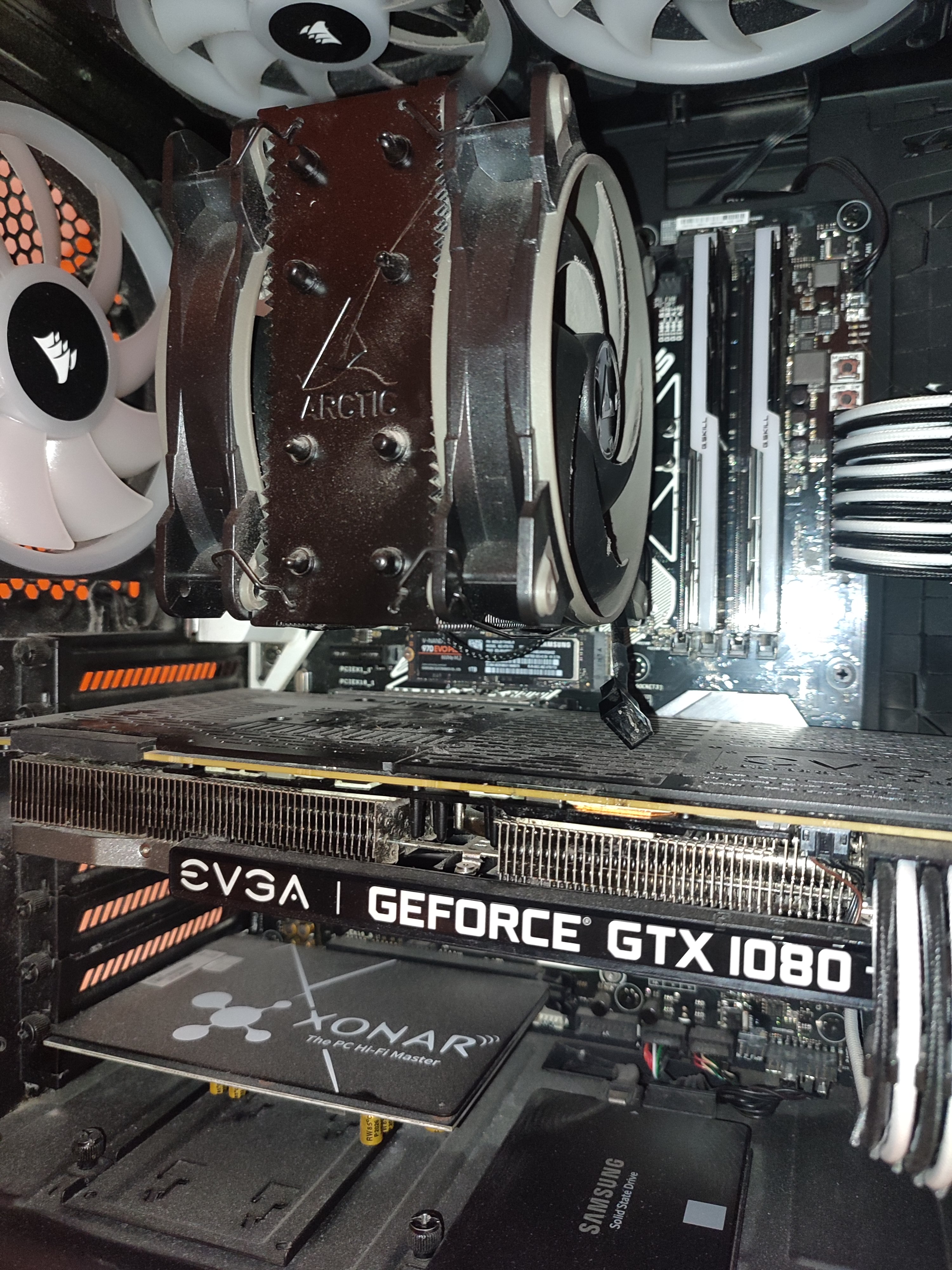

Ich wollte mal meinen Pc sauber machen mit einem Druckluftspray. Habe eben dieses hängende Kabel gesehen und weiß nicht was das ist oder wo das hingehört (Oder ob das überhaupt irgendwo hingehört, vielleicht ist es überflüssig).
Kann sein, dass es schon immer so war, ich es aber erst jetzt bemerkt habe.
Mainboard: ASUS Primr Z370-A
Gehäuse: NZXT H440
I7 8700k
CPU Kühler von Arctic (genauer weiß ich es nicht).
Ich denke mal es gehört zu den Arctic CPU Kühler (?)
Kann das so bleiben oder gehört es irgendwo angestöpselt (wenn ja, wo genau?) ?

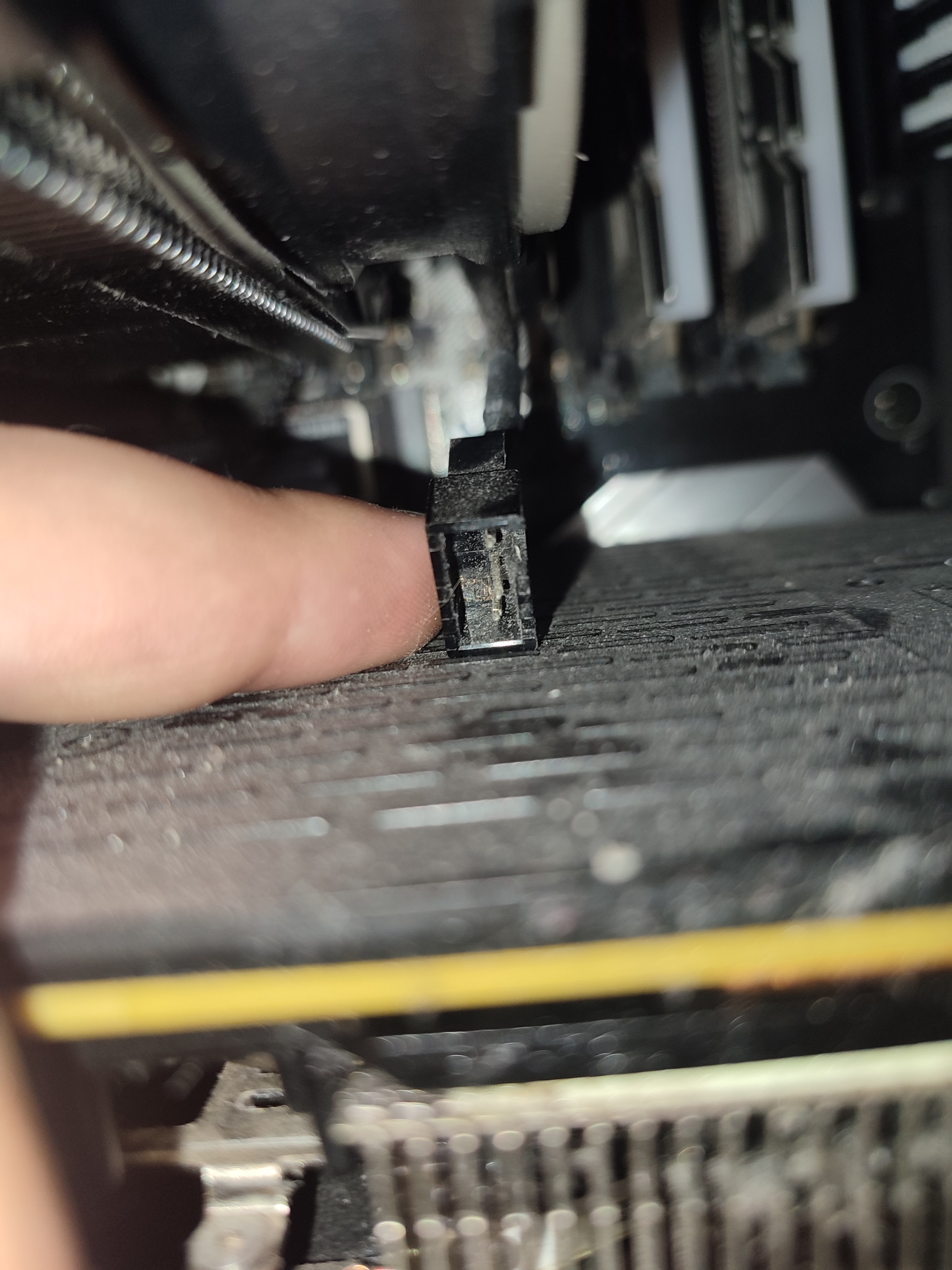

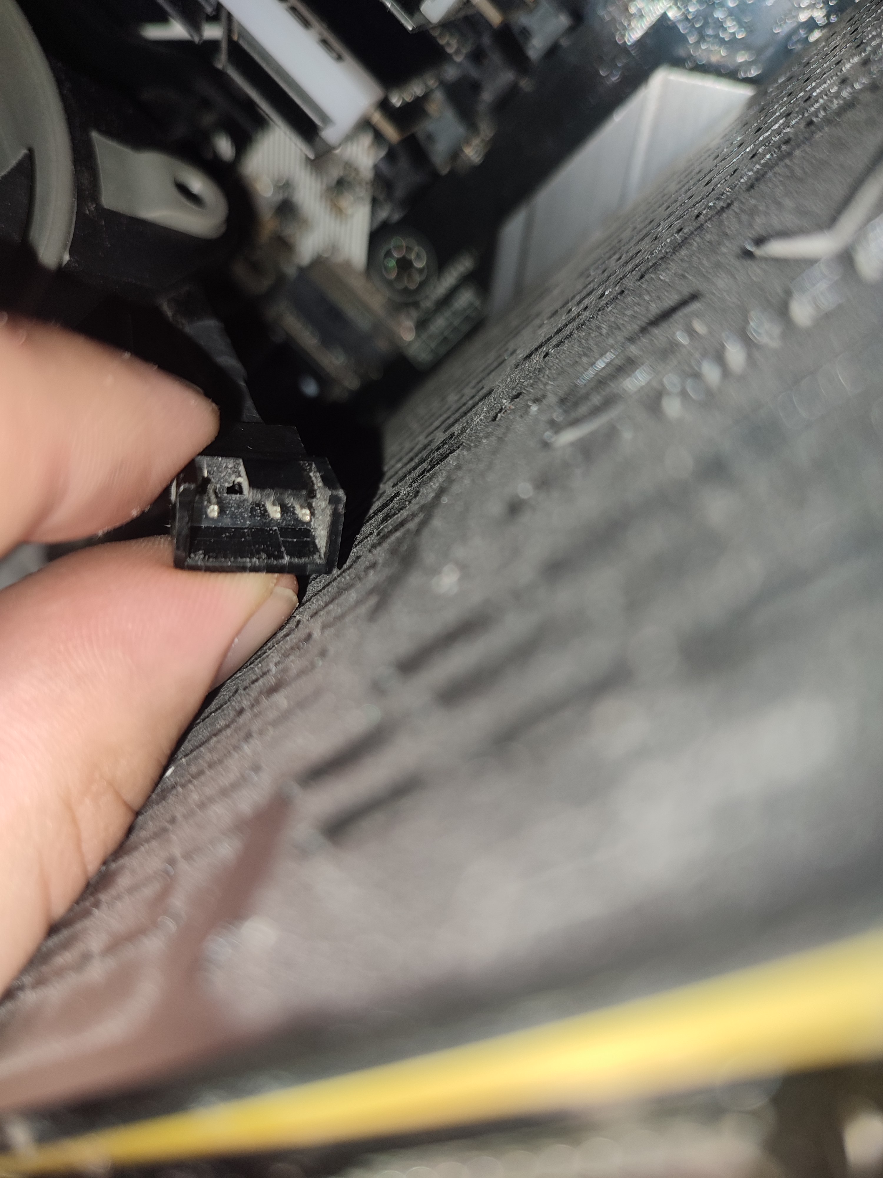

sehr wahrscheinlich das eine ende der daisy chain kette die bei deinen artic lüftern vom cpu kühler nicht genutzt wird
daisychain - Lüfter1 - daisychain - Lüfter2 - mainboard

wuesty schrieb:
Oder einfach der typische Splitter, der bei Kühlern mit zwei Lüftern oft mitgeliefert wird? Dann wäre es sehr empfehlenswert, mal zu überprüfen, dass auch beide Lüfter drehen, also angeschlossen sind.
Reaktionen: Ragdexon und wuesty
Stimmt wäre auch eine Möglichkeit. Kenn nur viele artic lüfter die Daisy Chain gleich mit drin haben. Von daher war das mein erster Gedanke. Aber ja Kontrolle ob beide lüfter gehen. Wenn ja wohl Daisy Chain, wenn nicht wohl doch der Splitter.
Sehe ich auch so und es ist auch gut ersichtlich, dass der dritte Pin bezüglich des Tochosignal fehlt. Dieser ist immer nur an einem Anschluss mit dran und bei den anderen nicht. Möglicherweise ist es auch ein dreier Splitter und dann würde ja eines übrigbleiben. Vorausgesetzt, beide verbaute Lüfter drehen sich.

Update: Habe es überprüft und beide CPU Kühler Ventilatoren drehen sich. Dass bedeutet dann wohl laut euren Antworten, dass es einfach überflüssig ist.
Danke euch!
Kann geschlossen werden 🗿🌹
