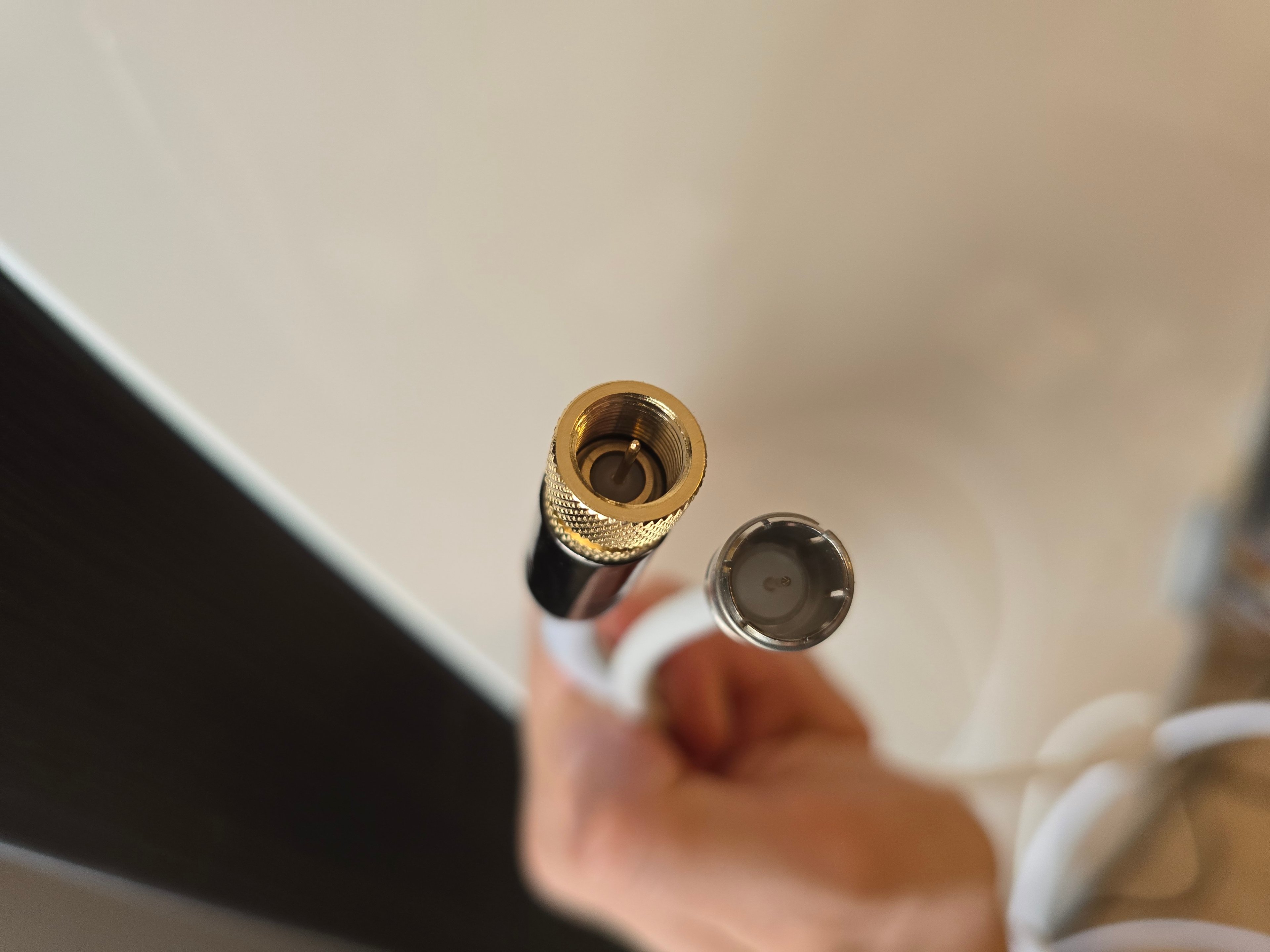

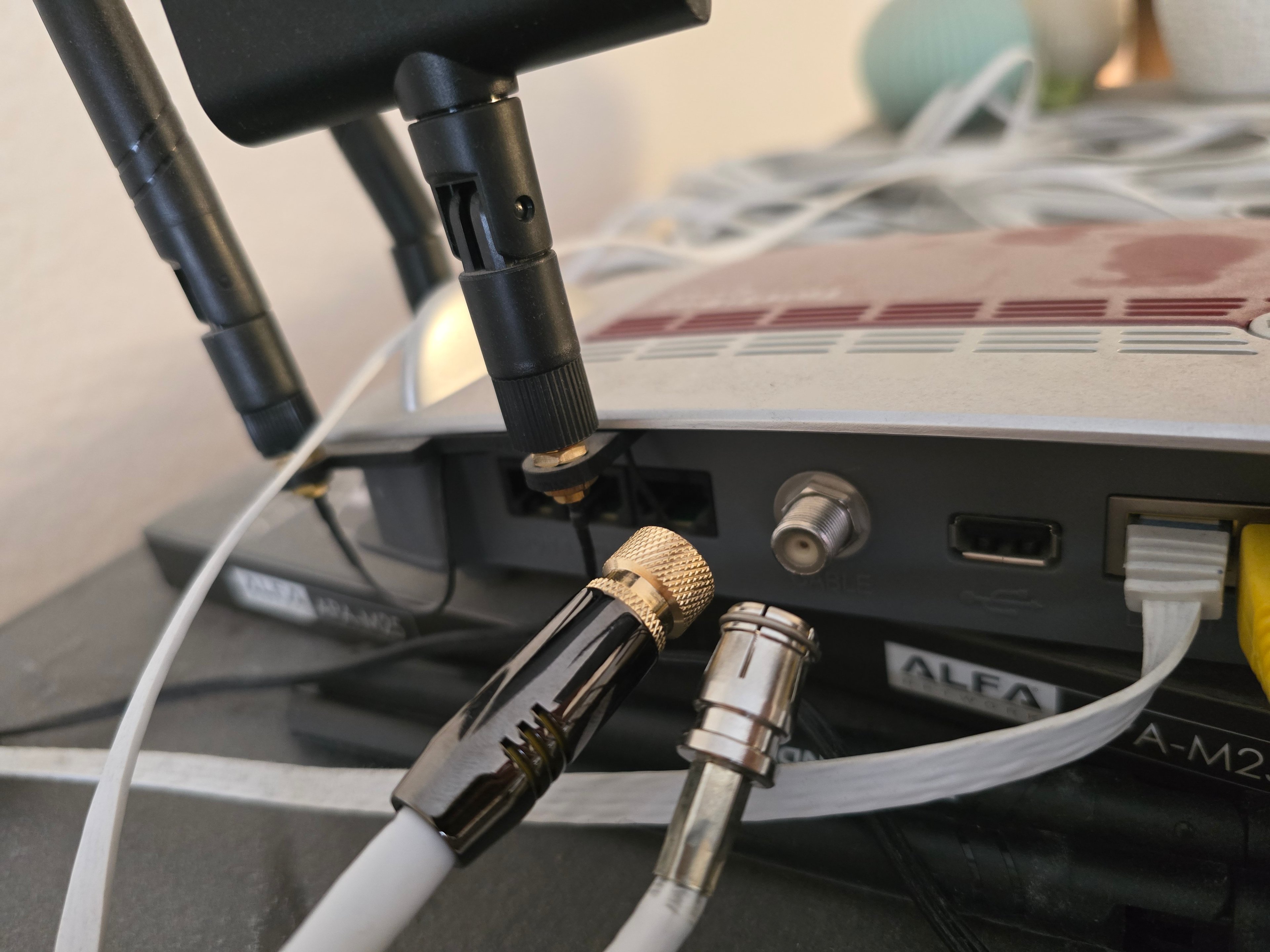

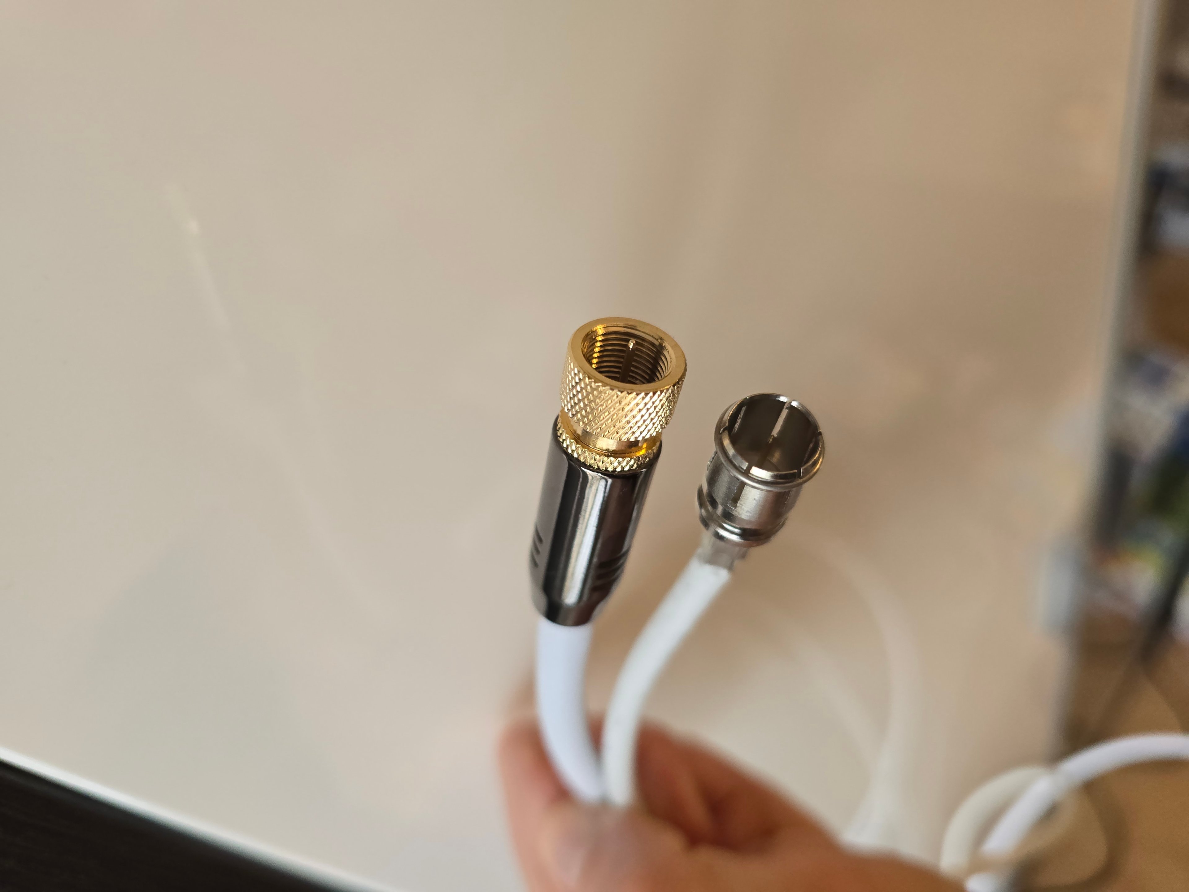

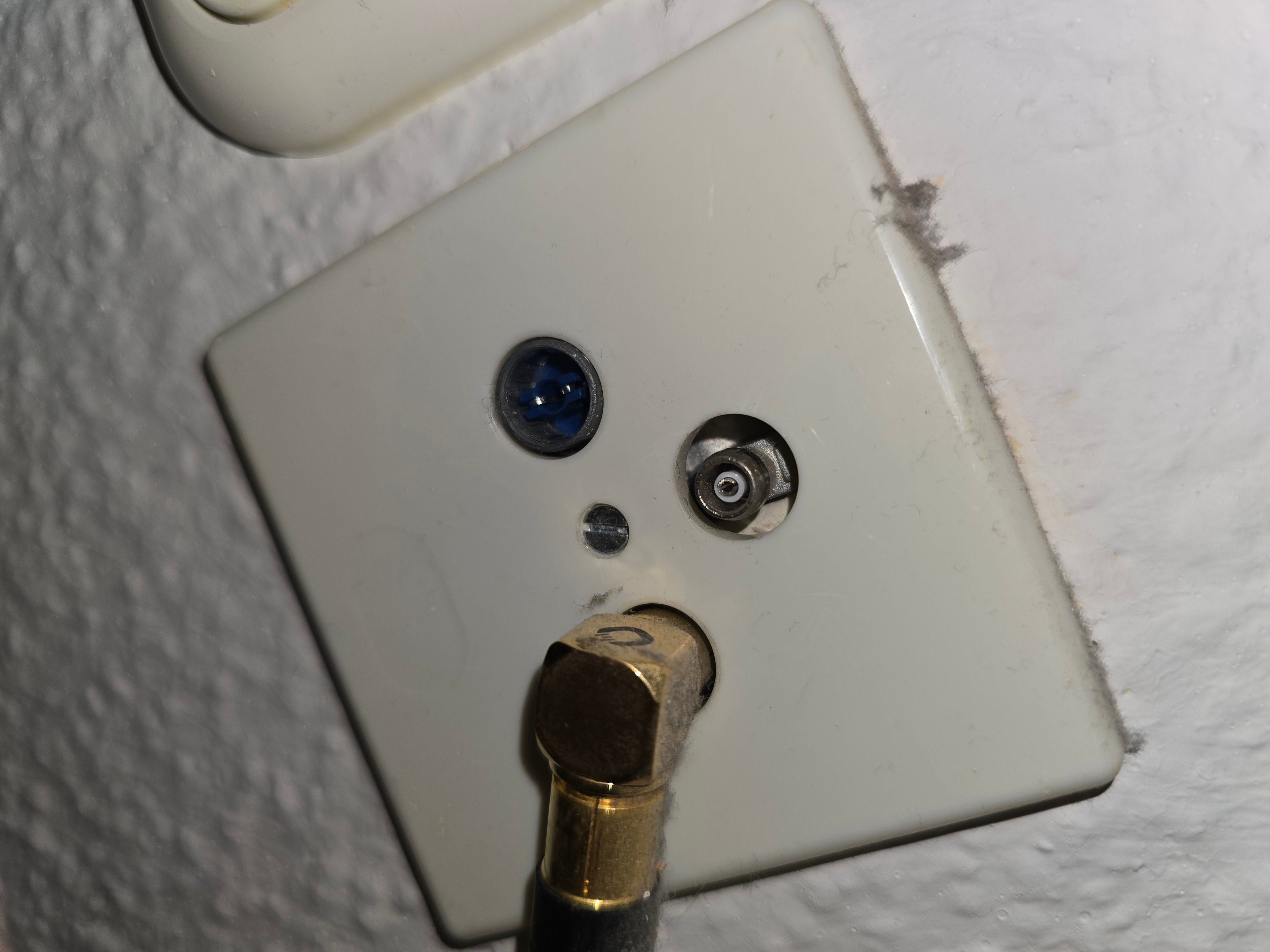

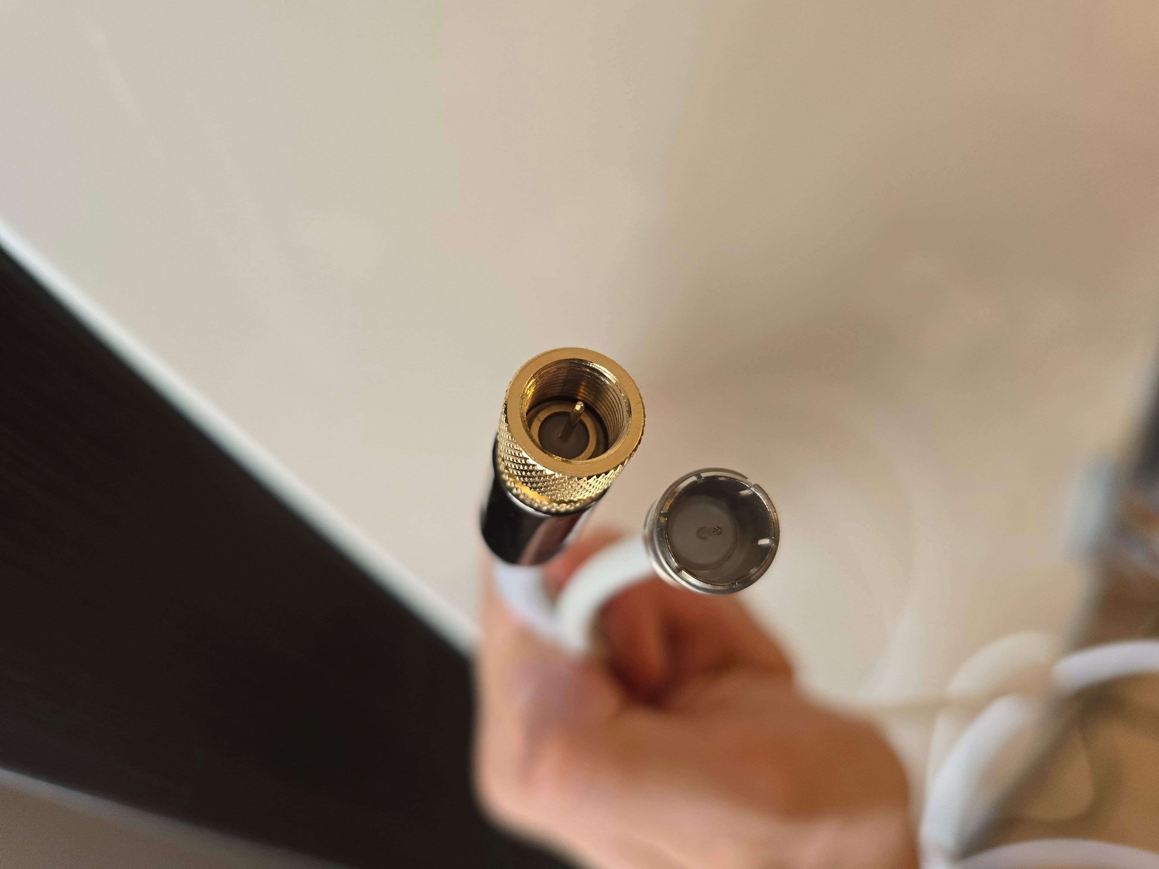

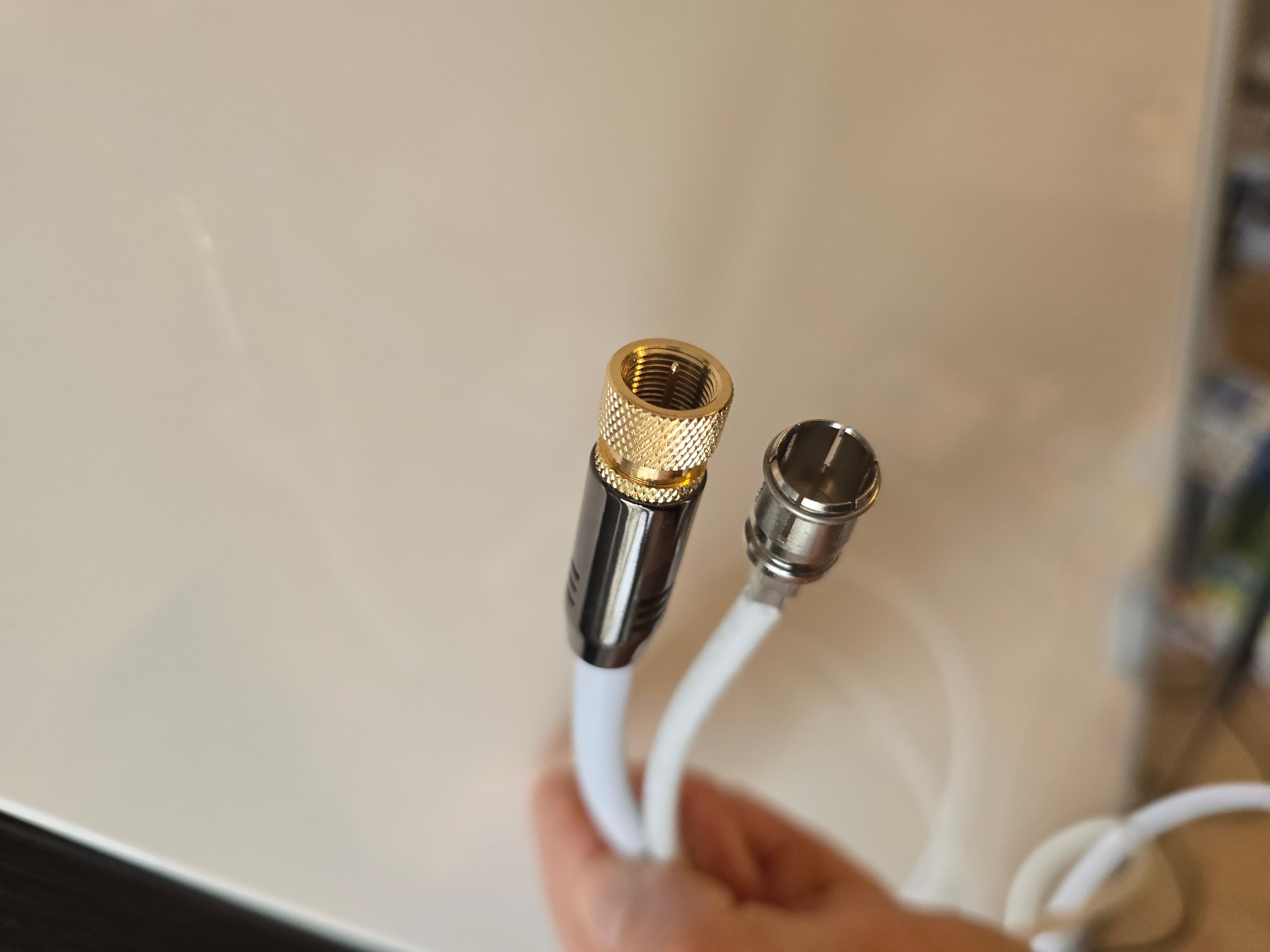

Hallo
Ich wollte meinen Router umstellen und habe daher ein längeres Anschlusskabel (Koaxialkabel) für meine Fritzbox Cable gekauft.
Das neue Kabel ist dick mit goldenen Anschlussringen zum Anschrauben.
Mein altes viel dünneren Kabel ist einfach nur zum aufstecken.
Am Router war das anschrauben kein Problem.
Aber den Stecker des neuen Anschlusskabels kann ich nicht an die Anschlussdose anschrauben. Das passt nicht.
Da geht nur der Steckverbinder des alten Kabels....
Was brauche ich dafür?
Ein anderes Kabel oder einen Adapter?
Ich seh hier nicht durch.

Das Kabel zum Stecken passt an beiden Enden, das zum Schrauben nur an einem Ende.
Wieso siehst du da nicht durch?
Längeres Kabel zum Stecken wäre wohl die Idee.
Reaktionen: Millkaa

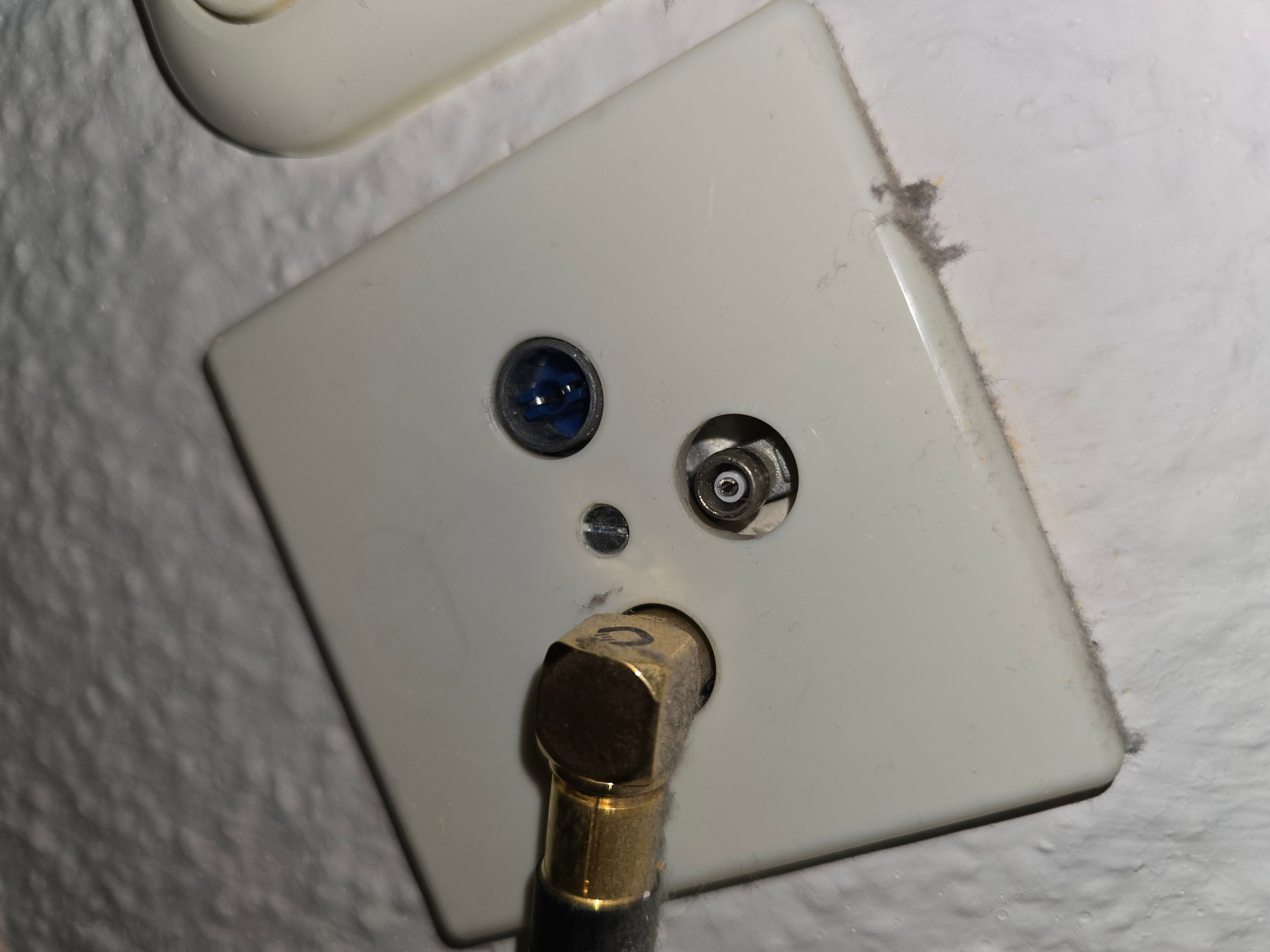

In der Wand hat der Anschluss kein Gewinde. Gibt genug Kabel mit einer Seite zum Schrauben und auf der anderen Seite zum Stecken. Es kann gut sein, dass der Anschluss in der Dose auch einfach zu schmal für "moderne" Kabel ist. Allerdings wirst du mit Kabel zum Schrauben beim Anschluss zum Stecken weniger Erfolg haben. Da hast du dir das Falsche Kabel angeschafft.

Das heißt aber nicht automatisch, dass es gut für DOCSIS/Internet geeignet ist. Goldene Anschlüsse sagen nichts aus und sind meist unnötig. Ich glaube du verwendest da ein teures Oehlbach Kabel? Du solltest am besten bei deinen Anforderungen direkt zu einem Kabel von einer Fachfirma greifen. Axing nutzt zum Beispiel auch Vodafone selbst und daher haben diese idR die selben Quickfix-F-Stecker: https://www.amazon.de/stores/page/D680A9AF-4706-4E0B-A2EA-1DDEE686AFFC?ingress=2&lp_context_asin=B0CNW66SPW&lp_context_query=axing docsis kabel&visitId=60c17e04-2c28-4d7c-ae56-f5d6f784981d&ref_=ast_bln
Zum eigentlichen Thema: Du solltest die alte Dose am besten tauschen, auch gegen eine von Axing. Dann passt dort auch der übliche F-Stecker wie an der FritzBox: https://www.amazon.de/stores/page/E1C4357B-8DA8-436A-81E7-B1ABBDEDDC6C?ingress=2&lp_context_asin=B0CNW66SPW&lp_context_query=axing docsis kabel&visitId=110ad0e6-4b40-46d6-ac7f-a63a8ca1ef5c&ref_=ast_bln

nein, die Anschlussdose ist intakt ;) Es handelt sich um einen WICLIC Anschluss.
@erictfk: Hier bekommst du ein passendes Anschlusskabel: https://antennenland.net/Modemkabel-Wiclic-Anschluss
ja.... also anscheinend ist es ein WICLIC Anschluss, danke dafür.
ich werde mir bei Amazon jetzt dieses hier holen, auch wenn es leider länger mit dem Versand dauert.
@erictfk Ich würde statt neuem Kabel für diesen alte WICLIC Dose einfach direkt eine neue Dose kaufen. Geht kinderleicht wenn man einmal die richtige Dose gefunden hat und ist sogar günstiger. Das hat zudem viele Vorteile wie höhere Störsicherheit und DOCSIS 3.1/4.0 Support usw. Hatte meinen Post oben noch editiert.
Das Oehlbach Kabel solltest du dann auch nutzen können.

Entscheidend ist nur dass du die richtige Dose mit entsprechender Dämpfung bestellst. Umbau selbst dauert nicht mal 5 Minuten und habe ich auch schon mehrfach gemacht:

Wenn du es dir nicht zutraust kauf wie von @Tom_123 empfohlen ein alternatives Kabel. Ich würde halt den Weg über die neue Dose gehen. Aber dafür muss man eben grob wissen was man braucht, was als Laie vielleicht nicht so leicht ersichtlich ist. Idealerweise macht der Anbieter das für dich.
