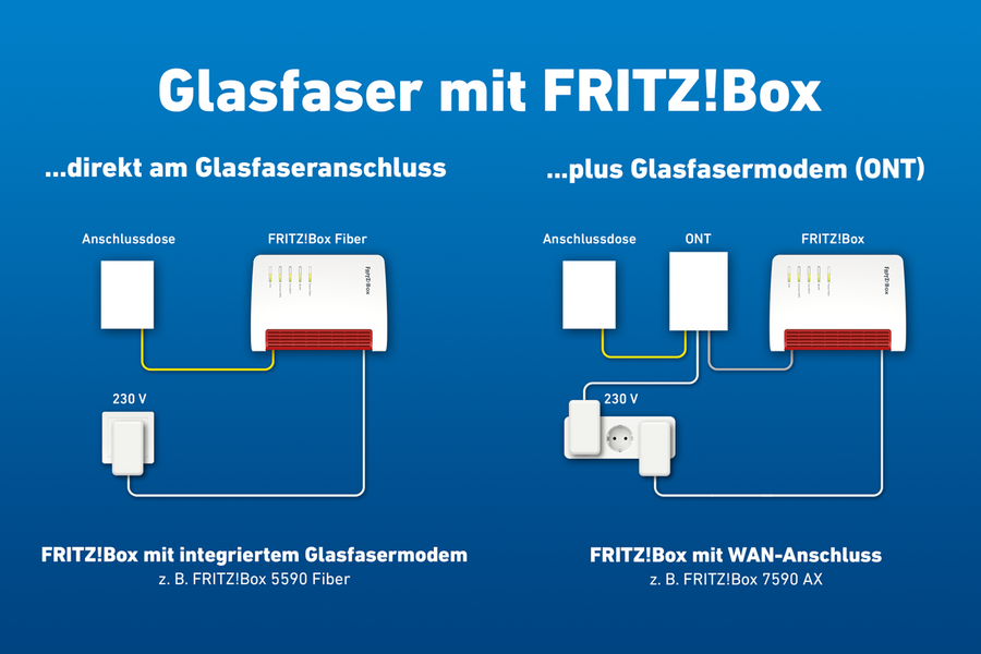

Im Keller kommt die weiße Box als Übergabepunkt, dort kommt dann das Glasfaserkabel hinein das aus einer weißen Box mit 20m Kabel kommt. Zwischen Router und Glasfaserkabel nochmal eine schwarze Box, das habe ich nicht so ganz verstanden, der Techniker hatte mir das gezeigt aber wirklich Verstanden habe ich das nicht, da ich das Glasfaserkabel ja auch direkt in eine passende FritzBox stecken kann?

Die schwarze Box ist das Glasfasermodem.
Von dem Modem kannst du mit RJ45/ Lan Kabel in den WAN Port deiner bereits vorhandenen 7590 Fritz Box gehen und diese weiter nutzen. Auch mit Gigabit Anschluss.
Wenn du unbedingt Geld ausgeben möchtest, dann kannst du dir auch ne Fritz Box 5590 holen. In dem Fall sparst du dir die schwarze Box und gehst mit dem Glasfaserkabel direkt in die 5590 Fritz Box.

Man kann eine Fritzbox hinter das ONT klemmen, welche spielt keine Rolle.
Auch eine 5590 wäre möglich und das ONT ist dann weg, hat ein Freund von mir erst vor drei Wochen so gemacht, ist kein Thema.
Aber wegen den 2,5GBit bringt das bei der DGF nichts, die liefern beim 1GBit-Tarif nur ca. 950MBit (das kann die 7590 auch handeln) und nicht wie die Telekom ca. 1100- 1150 MBit, da hätte man was von dem 2,5GBit-Anschluss im Falle einer 5590 die dann am 2,5GBit-Anschluss die volle Bandbreite nach innen liefern kann.
Somit kannst Du Deine aktuelle Fritzbox behalten, mit einer neuen Box wird da nichts besser, außer Du spekulierst auf das besser WLAN einer 5590, ansonsten ist es, nüchtern betrachtet, eine unnötige Ausgabe, außer Du willst einfach eine neue Box haben.
