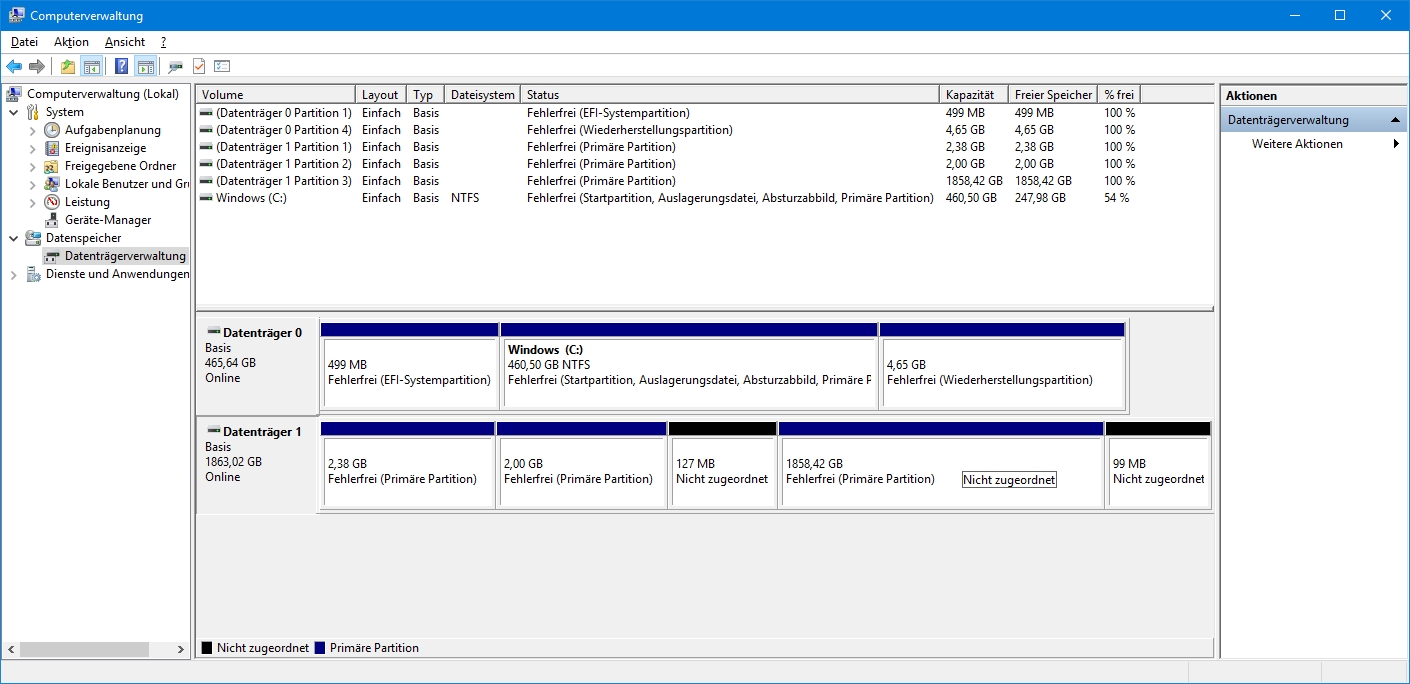

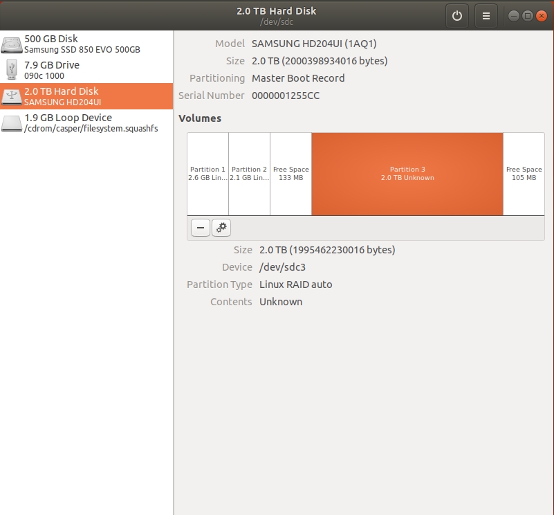

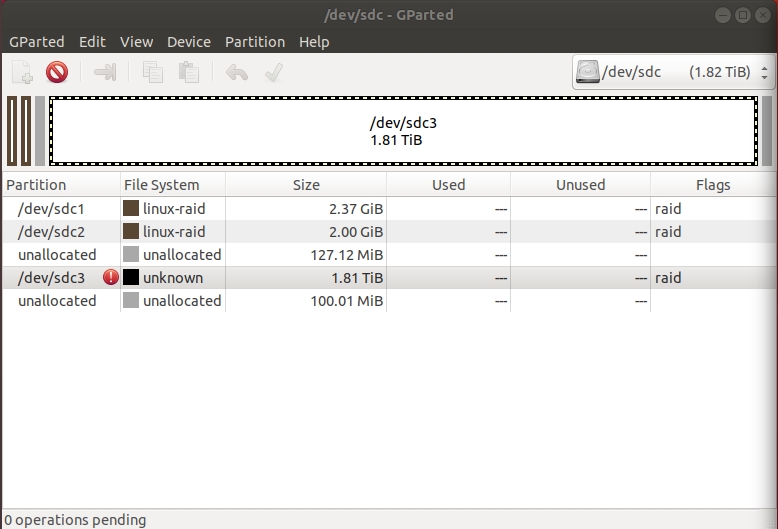

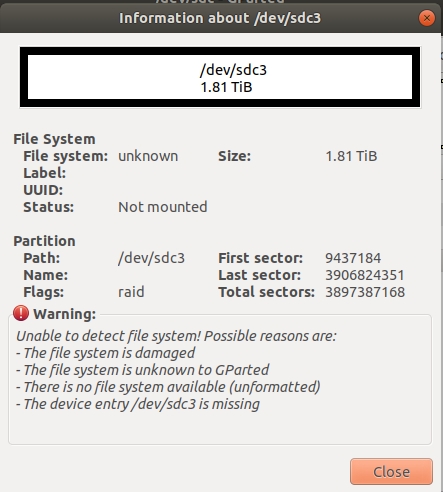

ich mache zurzeit eine kleine Festplatten-Inventur und bin dabei über eine 2TB Samsung gestolpert, deren Inhalt bzw. deren Partitionen ich nicht ganz einordnen kann. Windows 10 kann die Festplatte nicht richtig mounten, also Laufwerksbuchstaben zuordnen und Ubuntu zeigt auch nicht sehr viele Informationen an, siehe folgende Screenshots:

Sieht schon nach Raid aus. Wenn du das nicht bewusst als Raid eingerichtet hast, könnte das NAS das intern trotzdem gemacht haben um möglicherweise ein zusammengefasstes Volume aus mehreren Platten zu erstellen.
Wenn ich wetten müsste, würde ich aber auf RAID tippen, die Flags sagen auch RAID. Kann sein, dass du die Partition erst "durch" den RAID-Controller siehst. Hast du das NAS noch? Steck doch rein. :)
Habe alle Platten im NAS als Basic eingebunden, sind also 1:1 im Netzwerk verfügbar. Backup wird per Externe gemacht. Auch wenn die Flags RAID sagen, denke ich, dass dies nötig ist, um die NAS-Software (DSM) zu betreiben!?
Habe das NAS noch, aber das ist voll. Ausschalten, eine Platte raus, die 2TB Samsung rein, müsste aber gehen oder? ... bevor ich sie platt mache und neu formatiere...
Ja sieht schon aus wie ein Synology-Partitionsschema.
Auch wenn du die platten nur so drin hast, ist das Betriebssystem im Raid, daaher die beiden kleinen Partitionen.
Ich konnte die Platten auch an einem linux rechner auslesen. du benötigst eh nur dire große partition, da liegen die daten drauf...

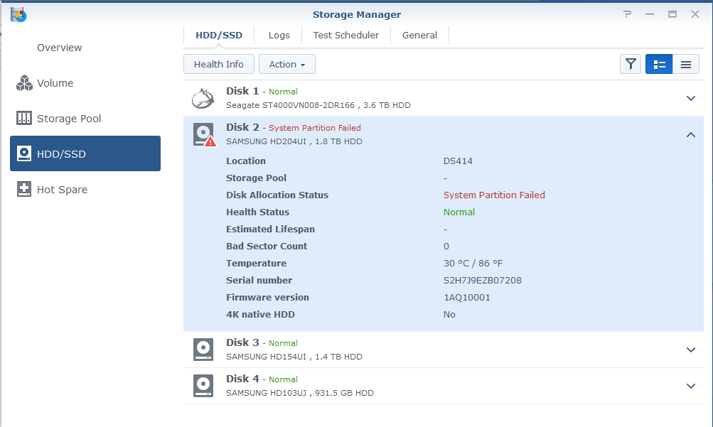

Edit: Okay, also die Platte wurde erst einmal erkannt, aber die System Partition hat nen Fehler, ich lass die mal schnell reparieren...
Edit2: Das hat funktioniert, dann stand die HDD auf initialisiert, aber ich müsste ein neues Volumen erstellen. Habe sie wieder aus dem NAS geholt und nochmal unter Ubuntu versucht auszulesen, aber der Fehler aus Post #1 ist weiterhin vorhanden und ich komme nicht drauf. Wenn ich ein neues Volumen erstelle, formatiert er aber neu oder?

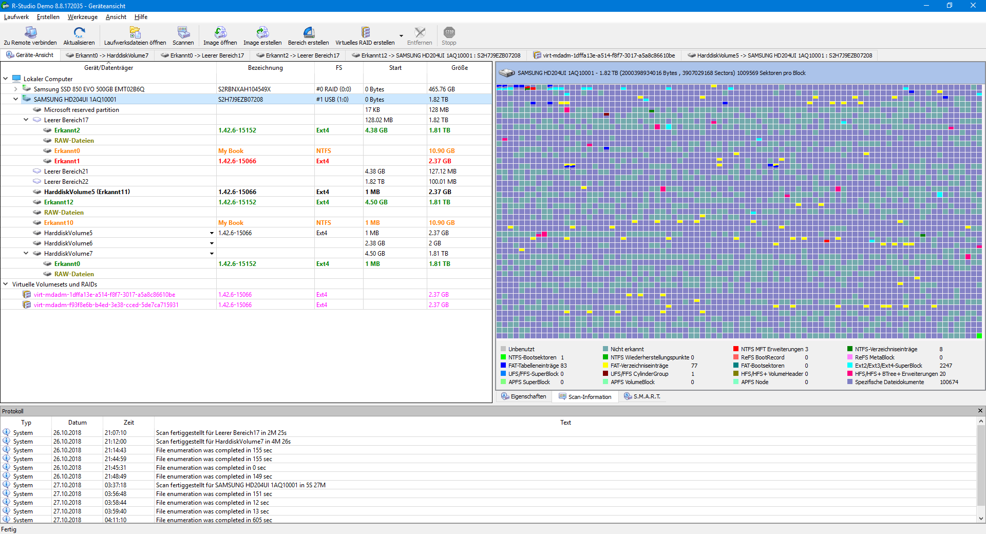

@K-551, habe Linux Mint und Parted Magic ausprobiert, aber die konnten mir nicht mehr Informationen als Ubuntu geben. Oder ich weiß nicht genau wie man die Tools bedient. Auch Testdisk hat auf Anhieb nicht mehr geliefert, der Tiefenscan hätte mir aber auch einfach zu lange gedauert.
R-Studio klingt recht vielversprechend, hat mehrere gelöschte Partitionen gefunden und konnte mir sogar die ehemalige Verzeichnisstruktur und Dateien aufzeigen.
Wenn das alles ist, was da drauf war, mache ich sie endlich einfach platt. Aber vorher lasse ich R-Studio durchlaufen. Danke euch noch einmal!
Edit: Hier noch die Ergebnisse von R-Studio:
Für die grünen Partitionen habe ich mal eine Strukturanalyse angestoßen, aber das dauert bei der Größe wohl über 20 Stunden. Nachdem ich abgebrochen habe, konnte ich zumindest schon einmal erste Verzeichnisse einsehen und mit dem Ergebnis kann ich schon viel über den Inhalt der 2TB Samsung schließen.
Die gelb oder rot markierten Partitionen sind wohl schon älter und womöglich (teilweise) überschrieben.
Die pinken virtuellen RAID-Partitionen sind wie vermutet für den Synology DiskStation Manager vorbehalten.
Mich wundert nur wie die WD My Book Partitionen da drauf gekommen ist - ist doch ne Samsung ^^
