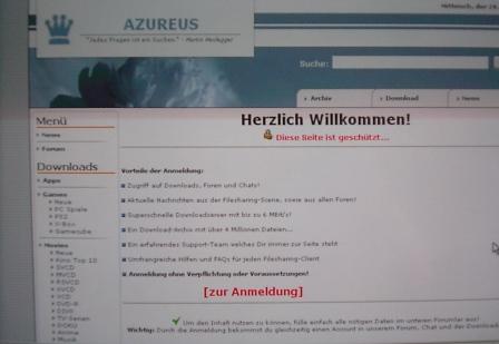

Hallo, wollte gerade die neue Azureus beta ausprobieren über den computerbase link, da kommt dann dieses fenster! siehe Anlage
das sieht mir wie spyware aus! habe adaware und 2 mal AVG drüber laufen lassen aber ohne Erfolg! was kann das sein ?
PS: habe schon mehrere Browser durch!

habe noch kein vernünftiges photo Prog drauf deshalb photo mit digi, wo Azureus zufinden ist weiß ich auch, aber der Link funktioniert nicht auch nicht der von dir, kommt immer diese im Anhang befindliche Seite!
Wie bekomme ich das wech? funktioniert bei dir denn die Seite wenn ich fragen darf?

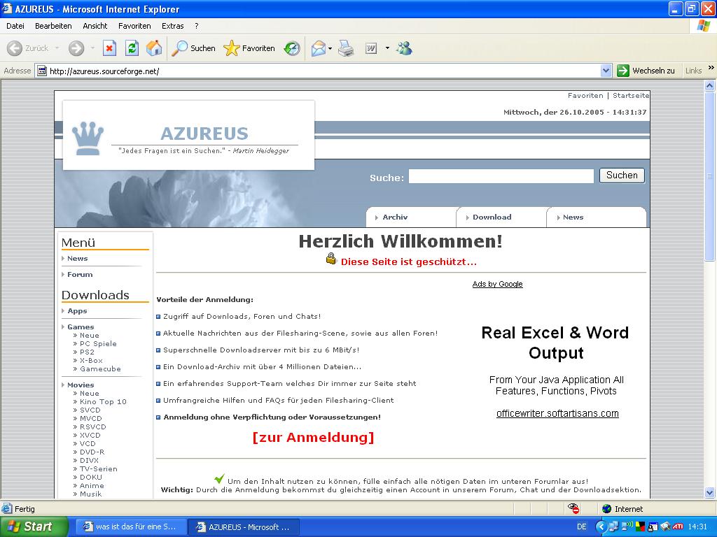

nee sorry funktioniert leider immer noch nicht nachdem ich nun zum dritten mal Ad Aware durchlaufen lassen habe, sowie auch Spybot!
leider kein erfolg!
Unter Opera steht folgendes: Diese Seite benutzt eine überholte Verschlüsselung, die als unsicher geht. Sensible daten können dadurch nicht ausreichend geschüzt werden!
ausserdem steht das auch noch da:
shortpay.global-netcom.de
Global Netcom GmbH
Technik
Wetter (Ruhr)
Nordrhein-Westfalen, DE
emailAddress: info@global-netcom.de
PS: ich hoffe das bild ist besser! habe es so gemacht wie du es beschrieben hast!
MfG
Ich glaube da hat irgendein Programm, das du dir eingefangen haben mußt, die Azureus-Seite umgeleitet. Evtl. hat es deine HOSTS-Datei entsprechend abgeändert. Unter XP findest du die Datei unter WINDOWS\system32\drivers\etc
Global Netcom ist immer wieder negativ aufgefallen im Zusammenhang mit Dialern und Handy-Payment.
Mach mal ein Hijackthis-Log und poste es hier im Forum oder hier:
http://www.hijackthis.de/
Hi,
Das sieht mir nach "Pharming" aus.
Check mal die Datei "hosts"(ohne Dateiendung) in deinem C:\WINDOWS\system32\drivers\etc Verzeichnis.
In dieser Datei ist standardmäßig nur der "localhost" eingetragen.
Das sieht so aus:
# Copyright (c) 1993-1999 Microsoft Corp.
# Dies ist eine HOSTS-Beispieldatei, die von Microsoft TCP/IP
# für Windows 2000 verwendet wird.
# Diese Datei enthält die Zuordnungen der IP-Adressen zu Hostnamen.
# Jeder Eintrag muss in einer eigenen Zeile stehen. Die IP-
# Adresse sollte in der ersten Spalte gefolgt vom zugehörigen
# Hostnamen stehen.
# Die IP-Adresse und der Hostname müssen durch mindestens ein
# Leerzeichen getrennt sein.
# Zusätzliche Kommentare (so wie in dieser Datei) können in
# einzelnen Zeilen oder hinter dem Computernamen eingefügt werden,
# aber müssen mit dem Zeichen '#' eingegeben werden.
# Zum Beispiel:
# 102.54.94.97 rhino.acme.com # Quellserver
# 38.25.63.10 x.acme.com # x-Clienthost
127.0.0.1 localhost
Falls bei dir noch etwas zusätliches stehen sollte, und du es nicht selbst eingetragen hast, lösch es.
