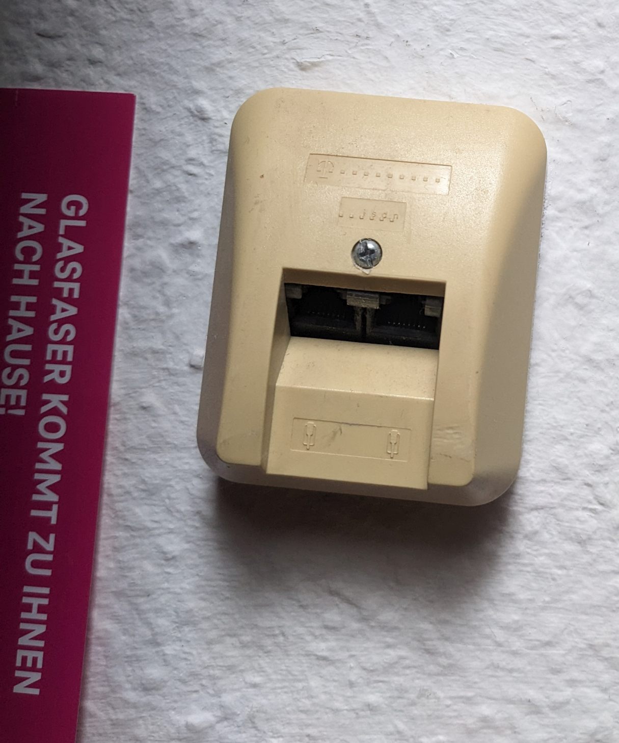

In meiner Wohnung soll bis Ende das Jahres Glasfaser FTTH kommen und da wollte ich mich schon mal ein bissl vorbereiten.
Internet habe ich bis jetzt über 1000er Kabel. Ein Telefon oder sonst was von der Telekom hab ich nie benutzt.
Jetzt die Frage, die Wohnung ist ein Maisonettwohnung also 2 Stockwerke mit 4 Zimmern.

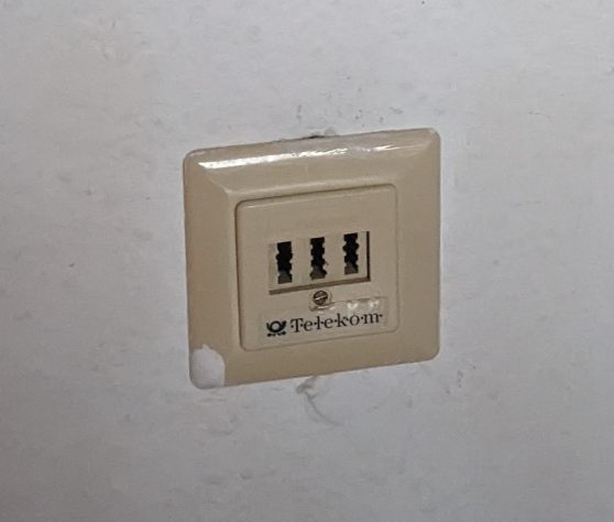

Im Wohnzimmer und in einem zweiten Zimmer im "Untergeschoss" sind 2 Telekom TAE Dosen (Telefonanschluss)
Im PC Zimmmer im 1 Stock habe ich eine "RJ45 Dose" von der Telekom und halt den 2ten Kabel Anschluss an dem mein Kabelrouter hängt. Jedoch keine 3te TAE Dose. Kann mir jemand sagen für was die doppel RJ45 Dose sein soll? Als Wohnungsverkabelung würde ja zumindest eine 2te RJ45 Dose in einem Zimmer nötig sein und dann wäre die ja nicht mit Telekom Logo. Ist das auch eine Telefondose?
Kann ich diese Dose als Endpunkt für den Glasfaseranschluss nutzen?
PS: weitere Telekom Dosen hab ich nicht gefunden und im großen Sicherungskasten sind auch keine weiteren Leerrohre oder sonst was zu finden.

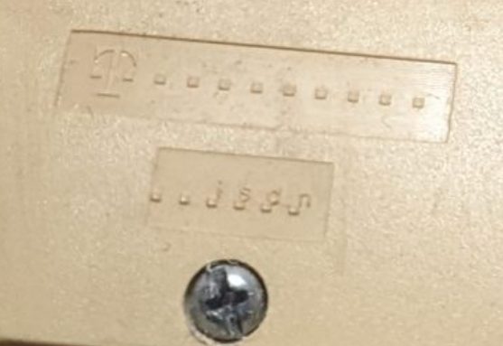

Das ist wahrscheinlich eine ISDN Dose.

Hmmm dann müsste da doch auch ein Splitter sein?
das linke ist eine ältere TAE Dose und das rechte sieht nach Netzwerkbuchse aus.
Reaktionen: trailrider und Restart001

Das eine ist die typische TAE Anschlussdose, wie sie außer in absoluten Neubauten an sich immer zu finden ist. Das andere ist eine ISDN Anschlussdose.
Von der Breite her sind ISDN S0 (S-Null) und RJ45 genau identisch, daher hält man die alten Dosen gerne für Netzwerkdosen.

Hmmmm könnte dann die Telekom diese ISDN Buchse/Leitung für das Glasfaser nutzen?

ISDN an sich hatte keinen Splitter, sondern einen NTBA. Das andere Kabelende der ISDN-Dose ist eventuell in der TAE-Dose versteckt.
