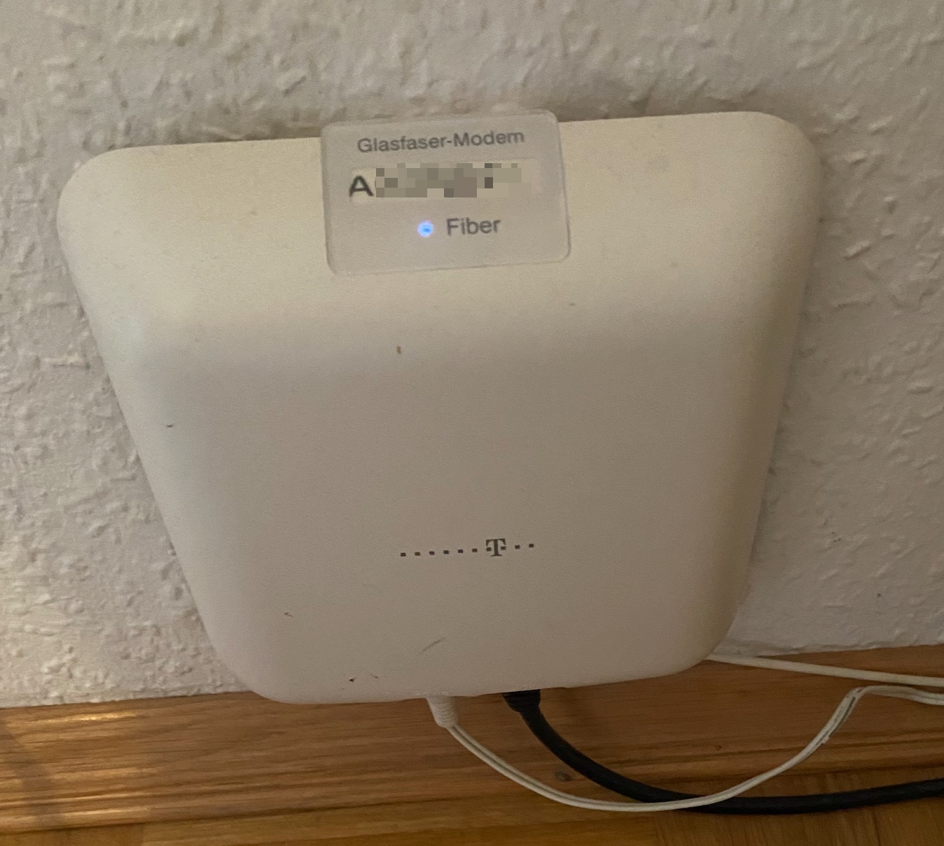

seit vielen Jahren hängt bei uns an der Wand ein Telekom-Glasfasermodem (siehe Foto) für den laufenden Glasfaservertrag. Aus verschiedenen Gründen (weniger Kabel, extra Strom/Stromkosten, etc.) möchte ich gerne eine passive Glasfaseranschlussdose haben, statt dem jetzigen ONT. Mir ist bewusst, dass ich dafür einen Router mit integriertem Glasfasermodem benötige (FriitzBox 5590 o.ä.).
Fragen:
  • Wie ist der Telekomprozess hierfür den Austausch zu machen? Läuft das über eine Technikerbeauftragung über die Hotline?
  • Entstehen Kosten und wenn ja wieviel?
  • Muss dafür irgendetwas vorbereitet werden? Die passive Dose kommt dann ja wahrscheinlich genau an die Stelle wo jetzt der Telekom ONT sitzt ...
  • Was passiert hinterher mit dem Telekom ONT? Nimmt das der Techniker dann mit?
Freue mich über Rückmeldung!

Da wird es getauscht am Tag des Anschlusstages.
Denn neu geht es auch mit einem Router der auch Glasfaser kann.
Reaktionen: Telekom hilft und CaptainPighead
Ja, da kann auch @Telekom hilft bei der Beauftragung helfen. Da die Migration aufs GBGS vermutlich schon erfolgt sein dürfte, wird dann auch direkt die Inventarisierung der TA sowie Vergabe der Gf-ID erfolgen. Die Klapp-TA kann mittels Adapterplatte auf einen passiven Abschluss umgerüstet werden.
Die Umrüstung kostet dich nichts.
Vermutlich verbleibt der Klapp-TA und wird nur mittels o. g. Adapterplatte umgerüstet. Oder tauscht man in so Fällen inzwischen komplett die TA aus @blastinMot ?
Der ONT wird bei Umrüstung auf passive TA mitgenommen. Also am besten die Umrüstung beauftragen, sobald du z. B. eine 5590 oder ein separates Gf-Modem da hast.
Reaktionen: Telekom hilft, TorcNew und CaptainPighead
Evtl. habe ich mich da falsch ausgedrückt: der Glasfaseranschluß besteht schon seit 2017 oder so. Nur sollen jetzt im Flur (wo der ONT ist) ein paar Veränderungen stattfinden und zudem möchte ich das zusätzliche ONT nicht mehr (wie gesagt: zusätzliche Kabel und extra Strom mit Stromstecker) wenn ich es 2in1 lösen kann mit Router und Modem in einem Gerät.
Danke Dir, so mache ich es - besorge mir dann erst den Router und dann mache ich einen Termin klar.
Reaktionen: eifelman85
Die alten TAs haben alle schon eine neue ID. Braucht der Techniker nur drauf zu kleben.
Ich würde wohl komplett tauschen, aber gibt bestimmt auch Kollegen die nur die Adapterplatte drauf stecken.
Warum sollte der mitgenommen werden?
Wenn der Kunde noch kein neues ONT/Router hat, kann der alte ONT auch beim Kunden bleiben. Liegt halt dann neben der TA rum, was nur bedingt Sinn macht.
Das macht es für den Techniker auch einfacher, weil du dann nach dem Austausch der TA auch gleich testen kannst obs funktioniert, wenn du den Router fix einrichtest.
Reaktionen: eifelman85 und CaptainPighead
Kommt dann vermutlich auf den Techniker an.
In der ThC haben ich schon gelesen, dass die Techniker beim Umbau vom Klapp-TA den ONT mitnehmen, da dieser Eigentum der Telekom ist. Andererseits dürfte die Telekom mit den alten ONTs auch nicht mehr viel anfangen.
Regelung ist, dass die Telekom diesen Kunden den ONT schenkt. Kann natürlich Kollegen geben, die das nicht wissen.
Danke für die Rückmeldungen! @blastinMot , ich war mir nicht sicher ob der ONT irgendwie "vermietet" ist an den Kunden und Eigentum der Telekom ist (zumindest für die Vertragslaufzeit). Was macht mit dem Teil wenn man eh auf einen Kombirouter (Router + Modem wie bspw. die 5590) wechselt?
Als der Vertrag damals geschlossen wurde, hat man dir den ONT kostenfrei zur Verfügung gestellt.
Erst mit dem Wechsel der alten FTTH 1.7 Anschlüsse ins Gigabit Geschäftssystem wurden den Kunden die alten ONTs dann geschenkt.
Entweder entsorgen oder als Fallback Gerät aufbewahren, falls der eigene Router mal das Zeitliche segnet.
