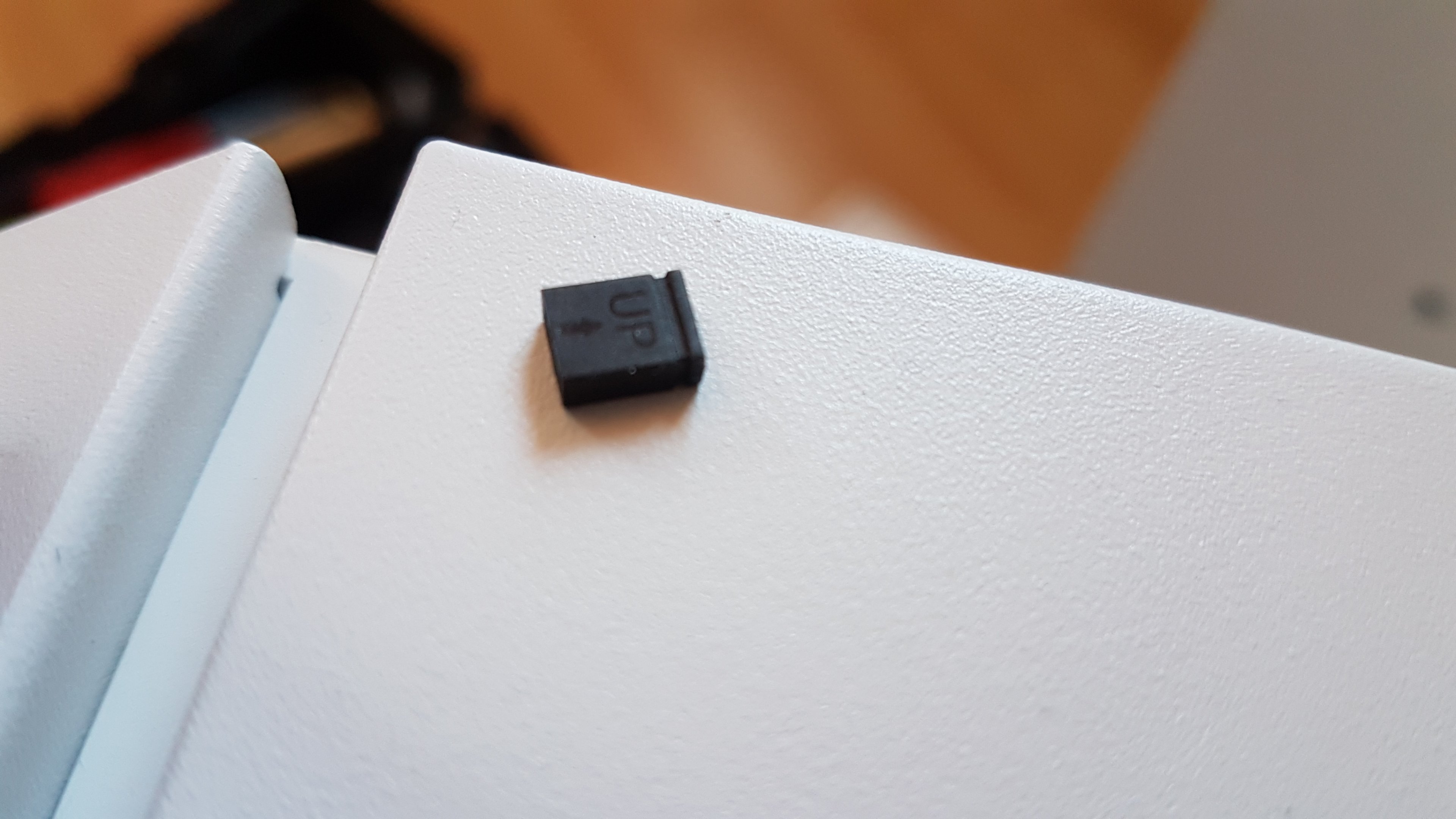

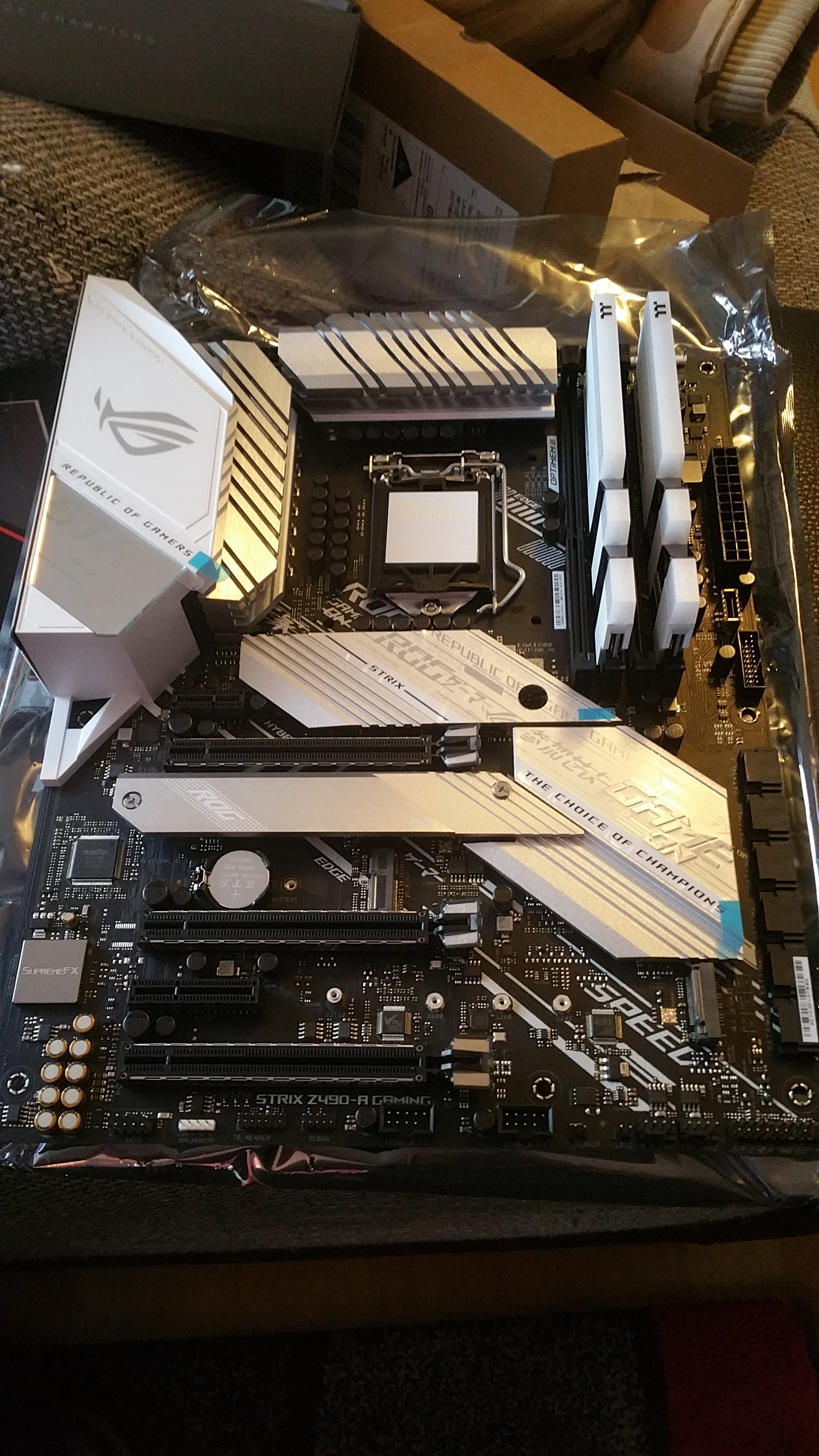

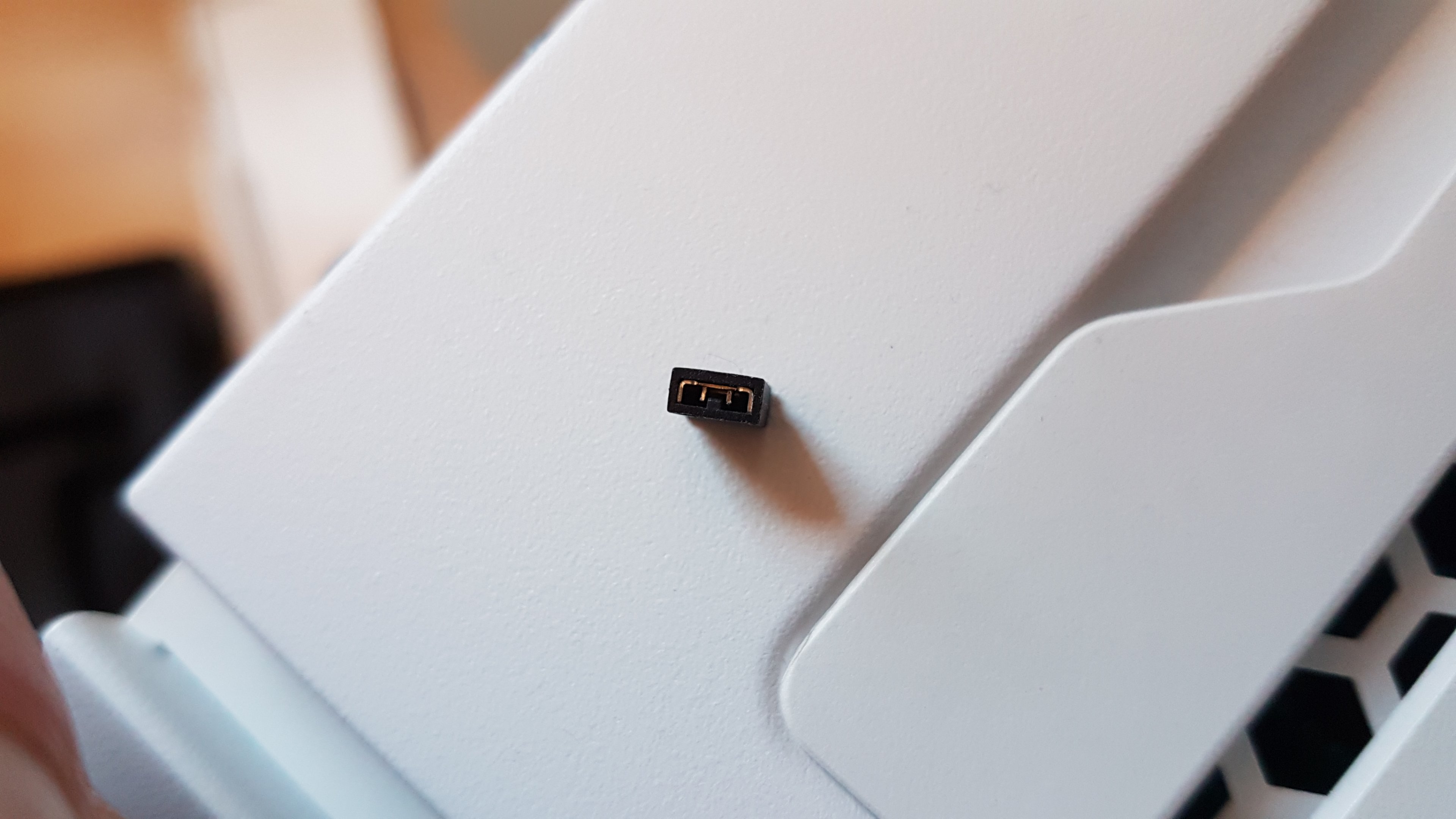

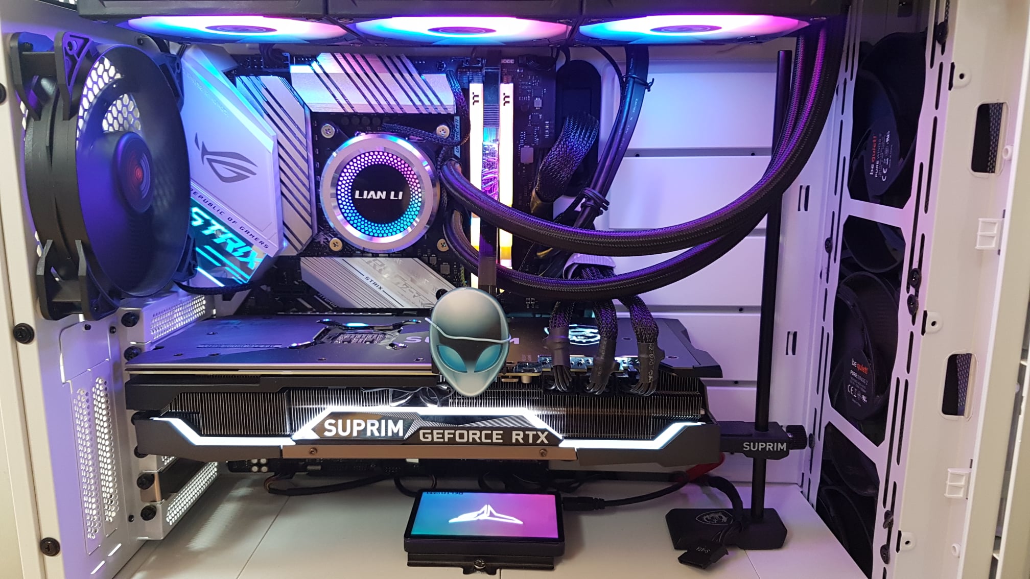

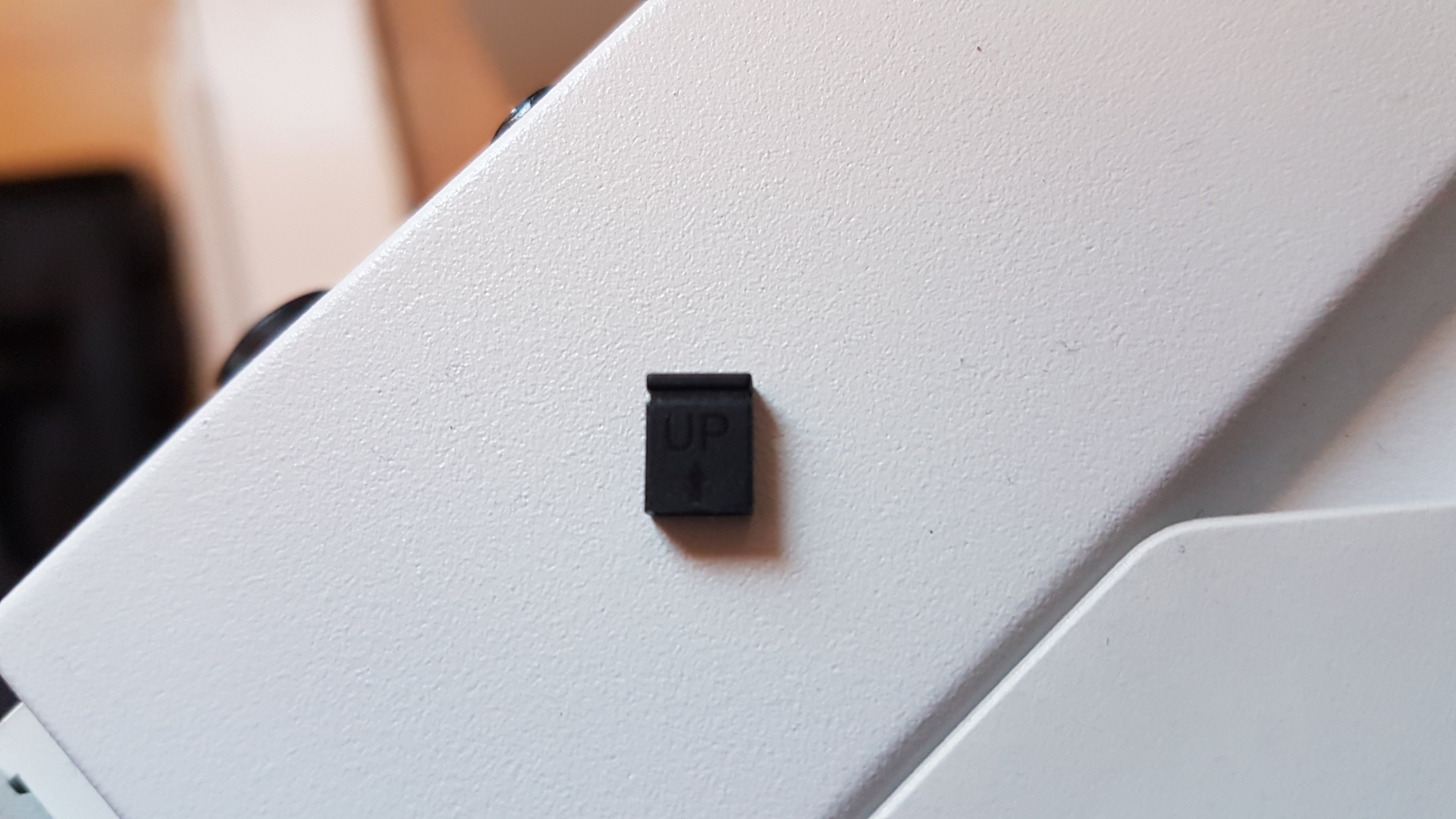

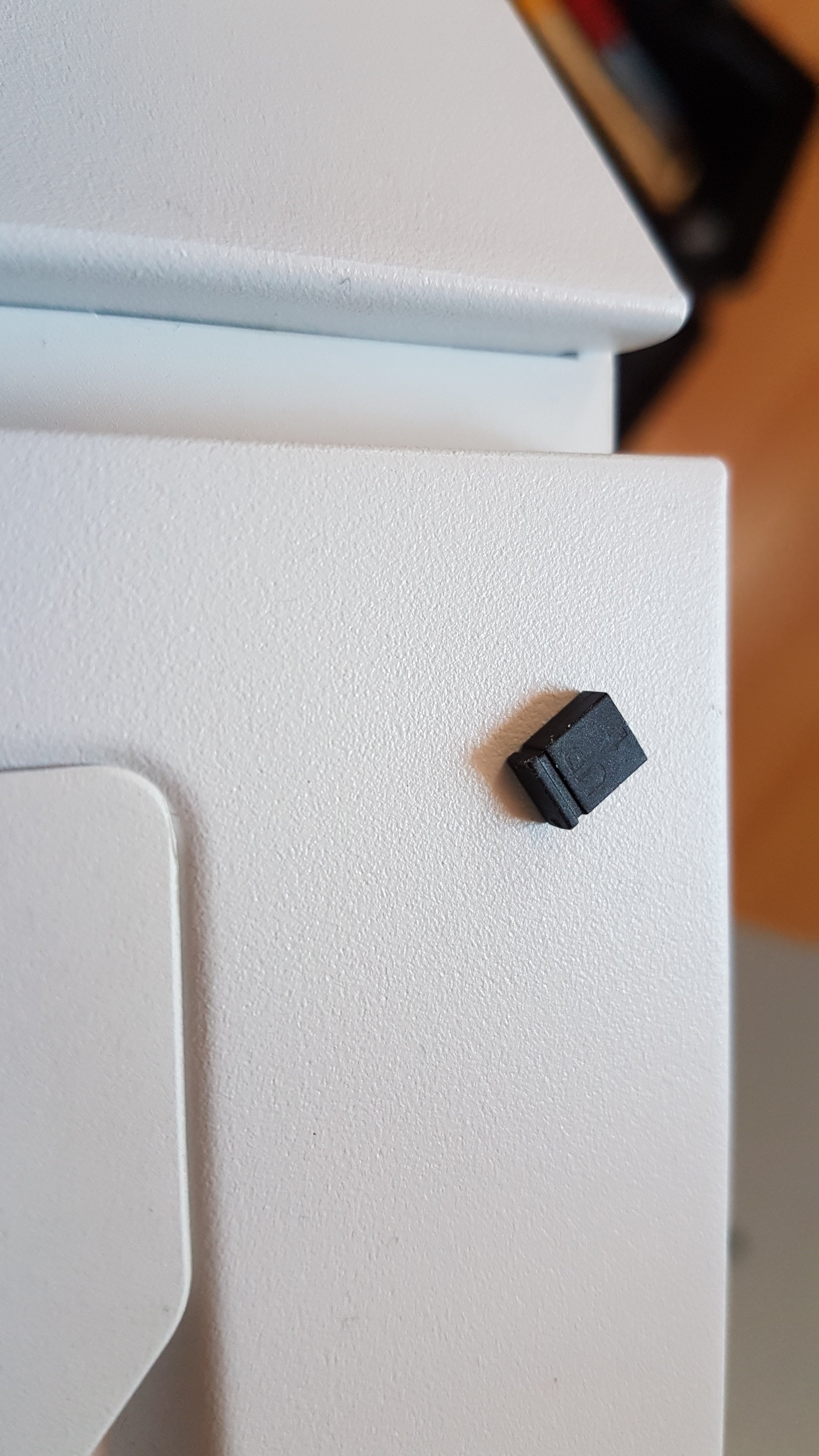

Hallo mir its ne Schraube runter gefallen im Gehäuse, leider muuste ich etwas drehen und heben und Wenden sie ist von der M.2. Durch das drehen ist mir dann was entgegengekommen.
Nun mein Frage was ist das bzw was hat sich da gelöst, wirklich keine Ahnung wo her oder von was bzw was das. Asus Strik Z490 und ne RTX 3080 Suprim und ne AIO
Lian Li Galahad 360​

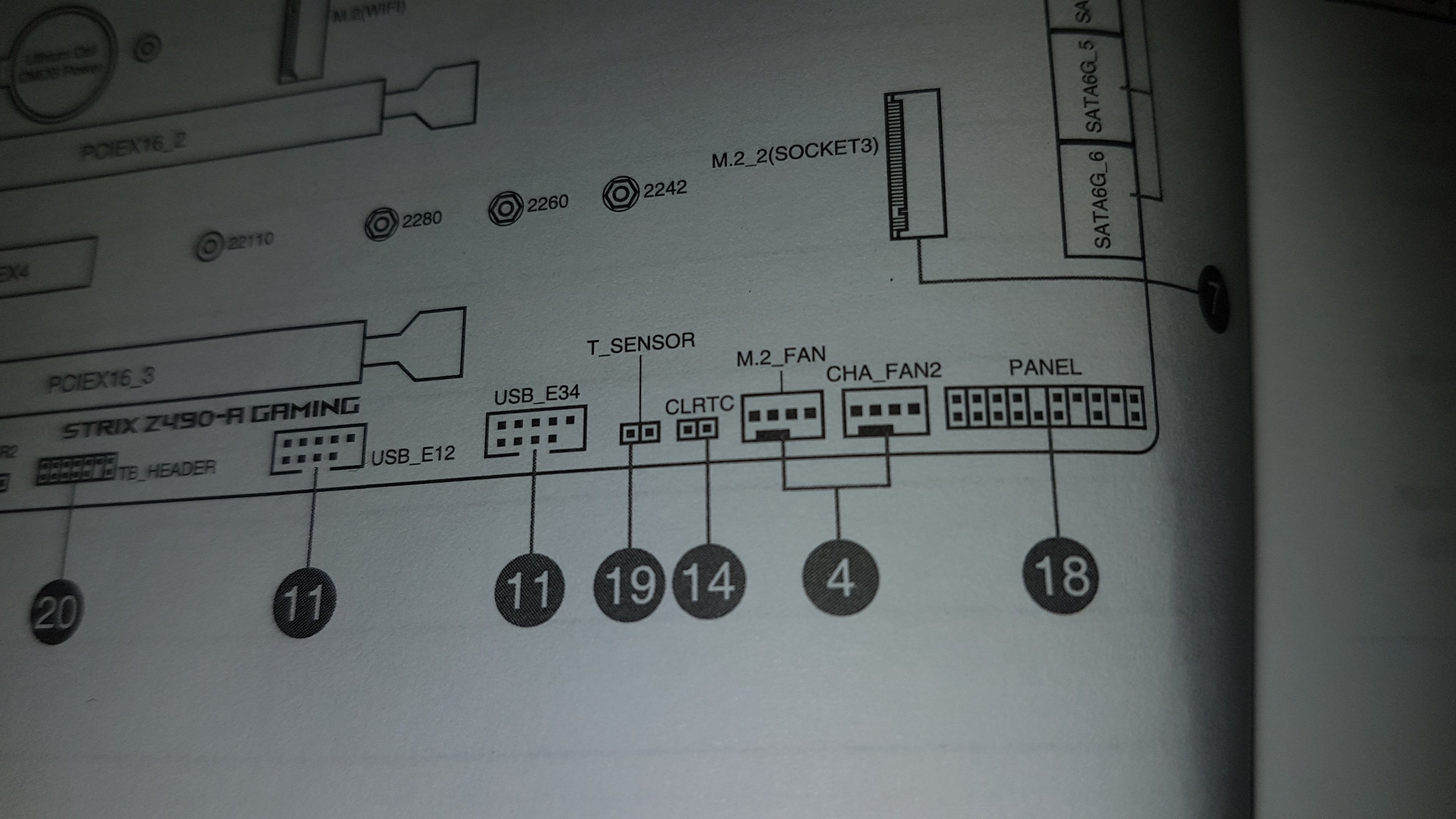

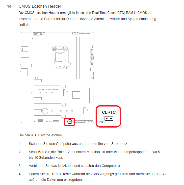

Schau mal oben neben die CPU Fan Anschlüsse, da ist der CPU OV Jumper im Handbuch unter 1-19 zu finden, müsste der sein.
Reaktionen: Adolf Kowalski
schau ins handbuch deines mainboards.
kontrollier alle jumper, schau welcher fehlt, und setz den in die standardposition.

whats4 lach ja aber Wenigstens weiss ich jetzt was es ist hat schon Panik das was Abgerissen war beim ersten Blick. Dann bin ich ja Beruhigt​

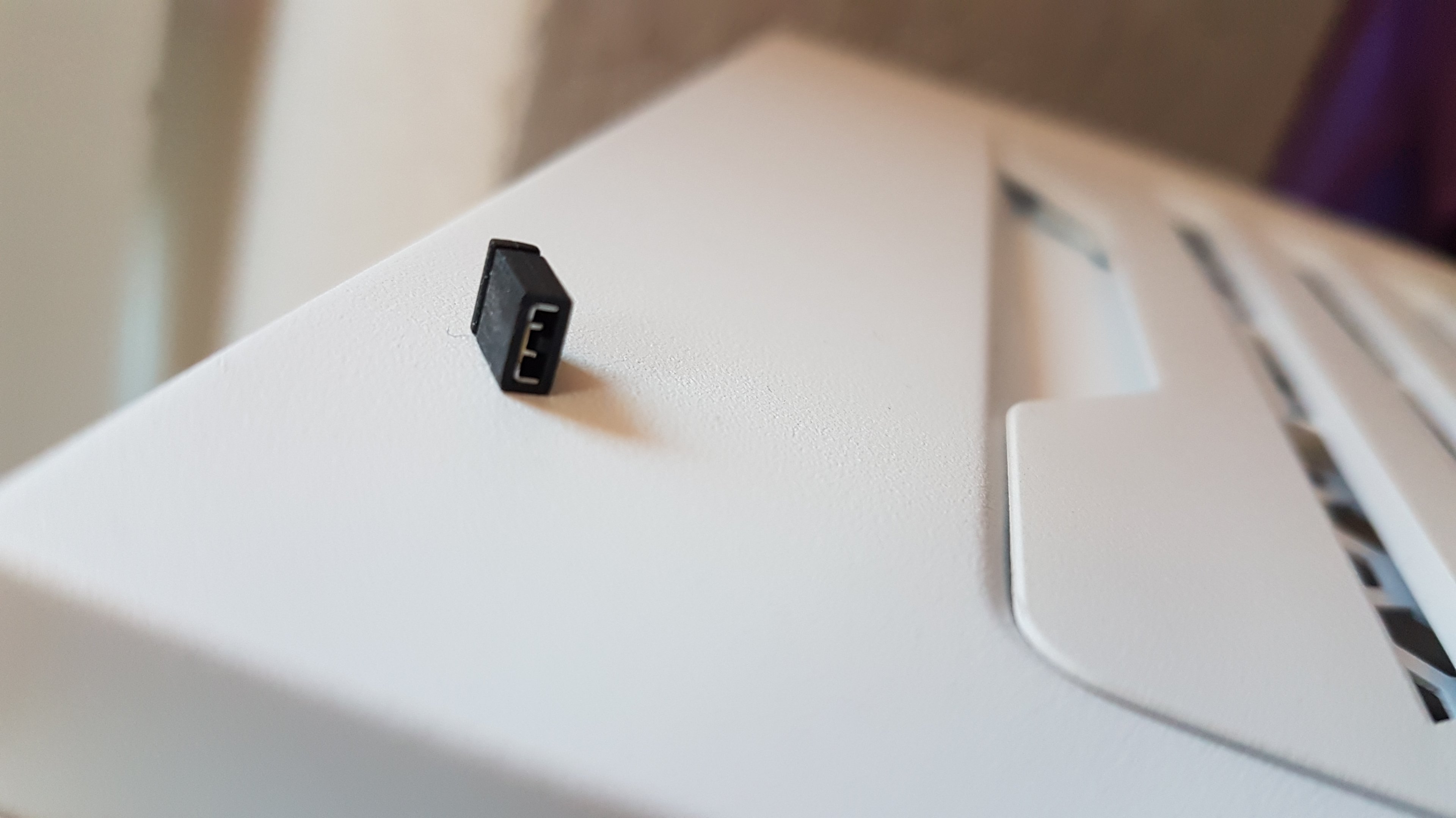

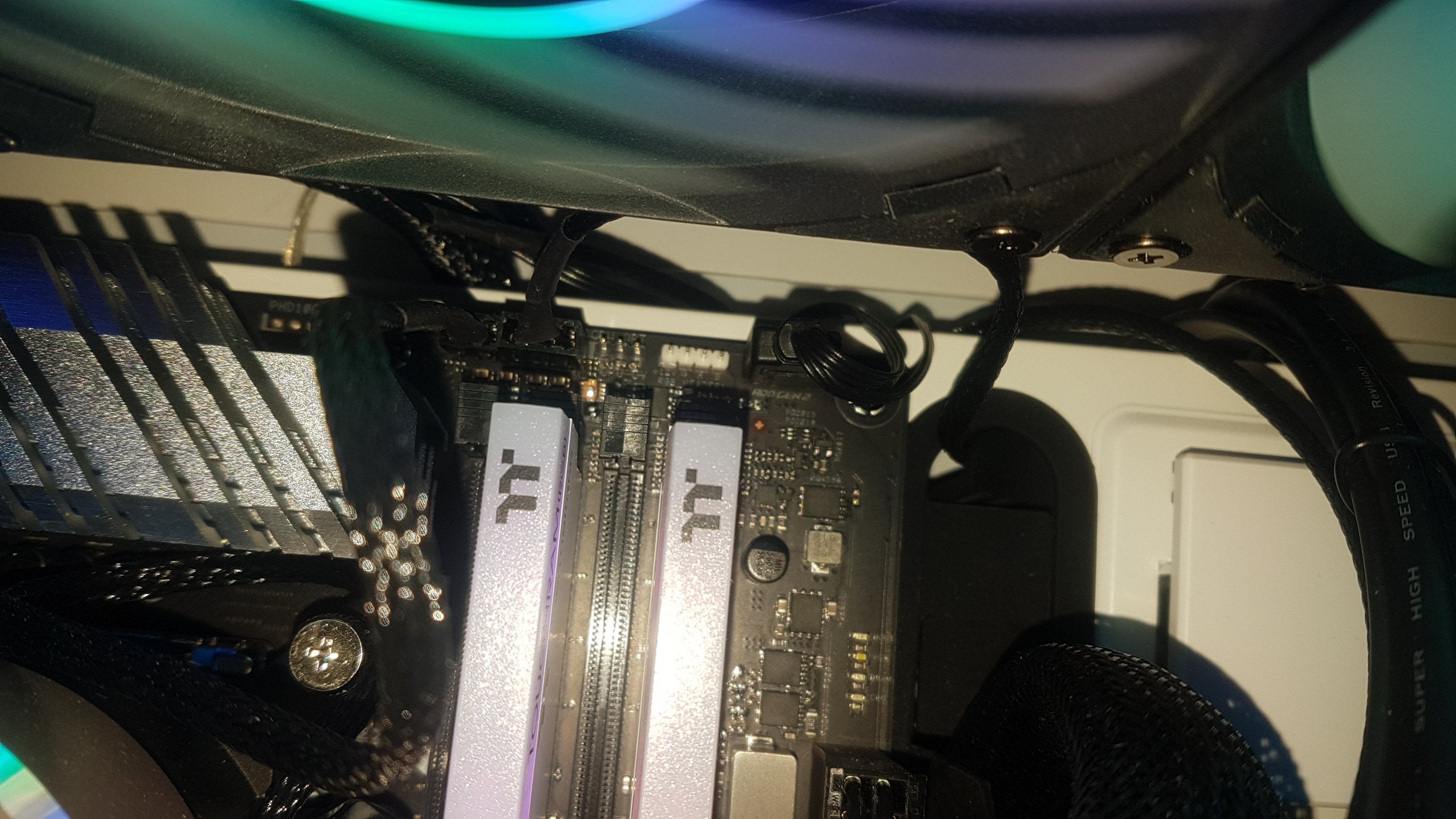

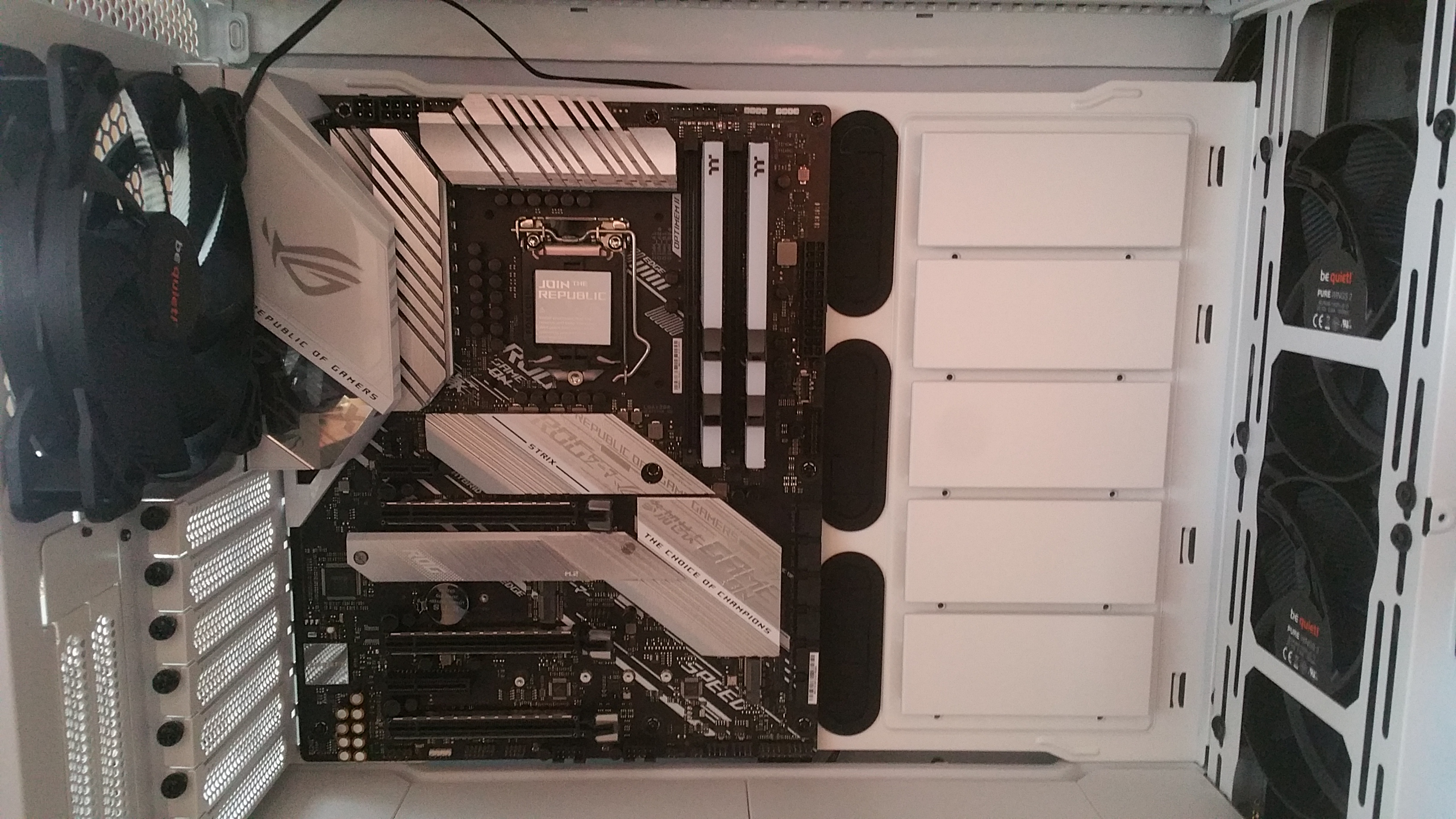

Wenn ich mir das dritte Bild anschaue, ist da der Jumper drauf. Einen anderen hat das Board afaik nicht, evetuell hat die Karte oder das Gehäuse irgendwo einen Jumper.

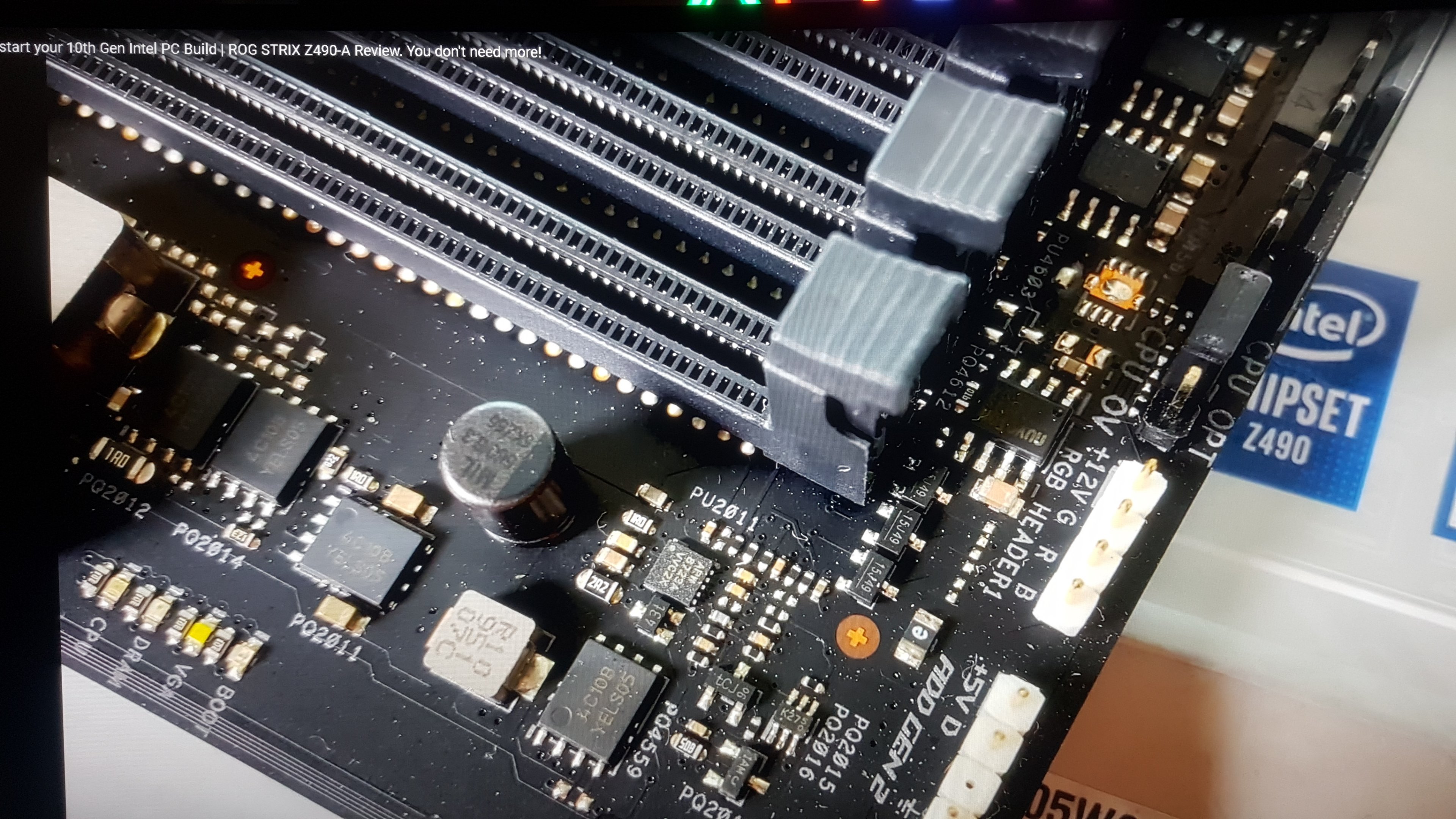

Gut das mich erinnerst, vieleicht gibt es ein Bild irgendwo wo er genau sitzt glaube unten kommt er hin. Ja leider das Alter.

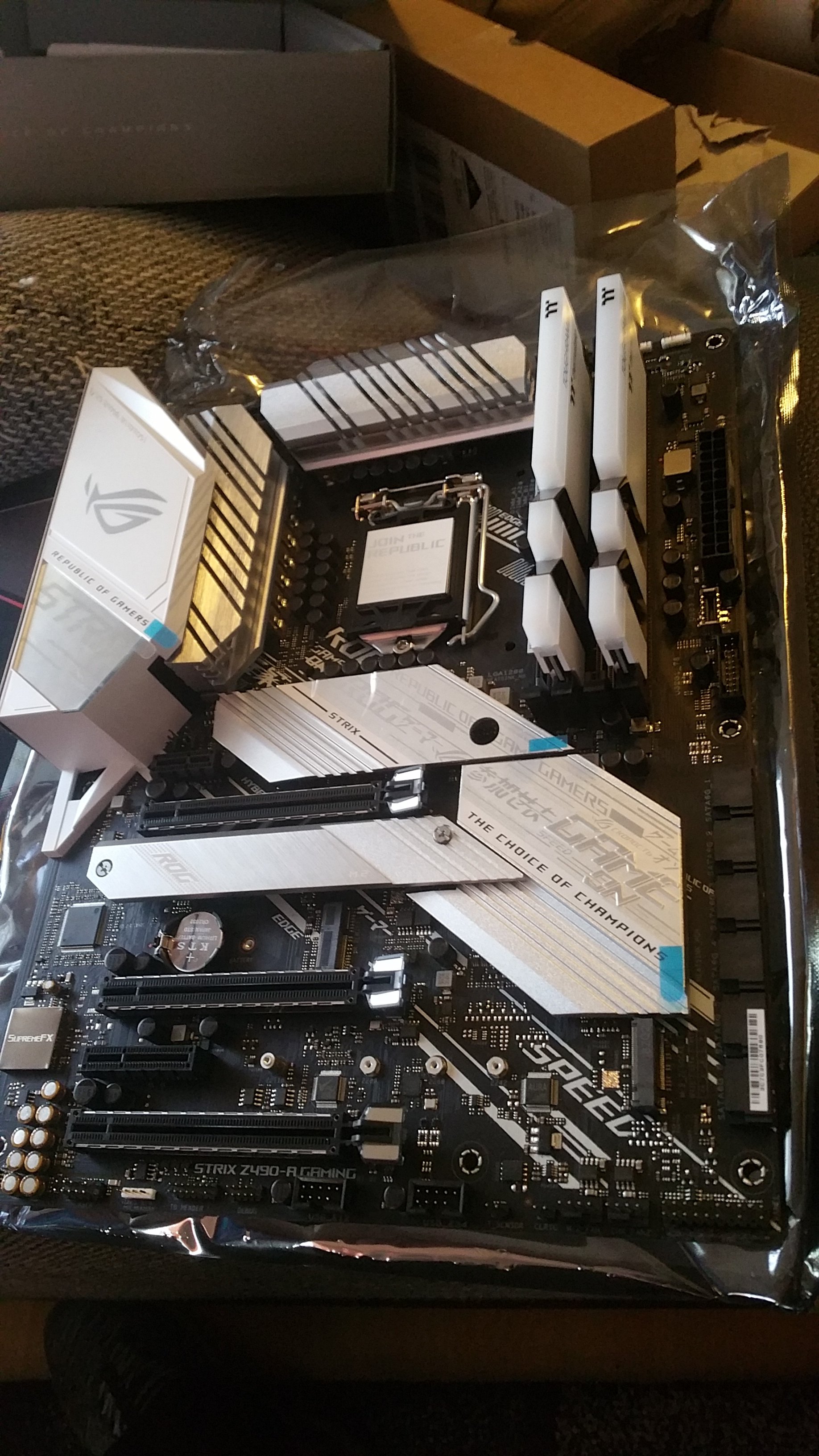

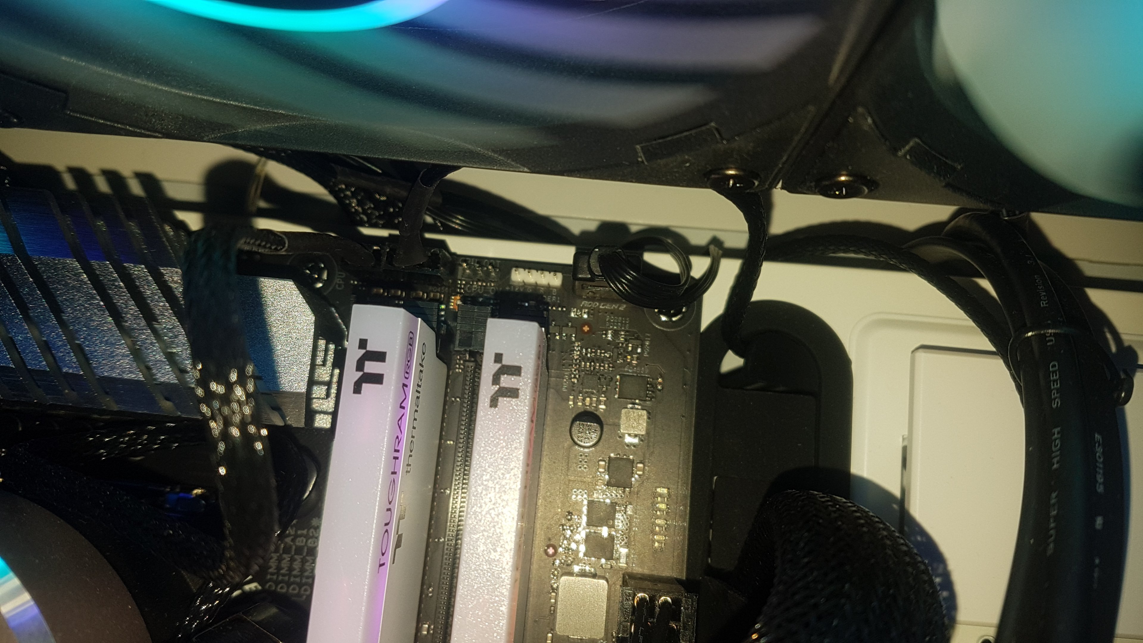

Glaube da ist er oben bei CPU OV, bei 5:34 über den Arbeitspeicherbänke ne oder, schau gleich mal mit Handy im Pc

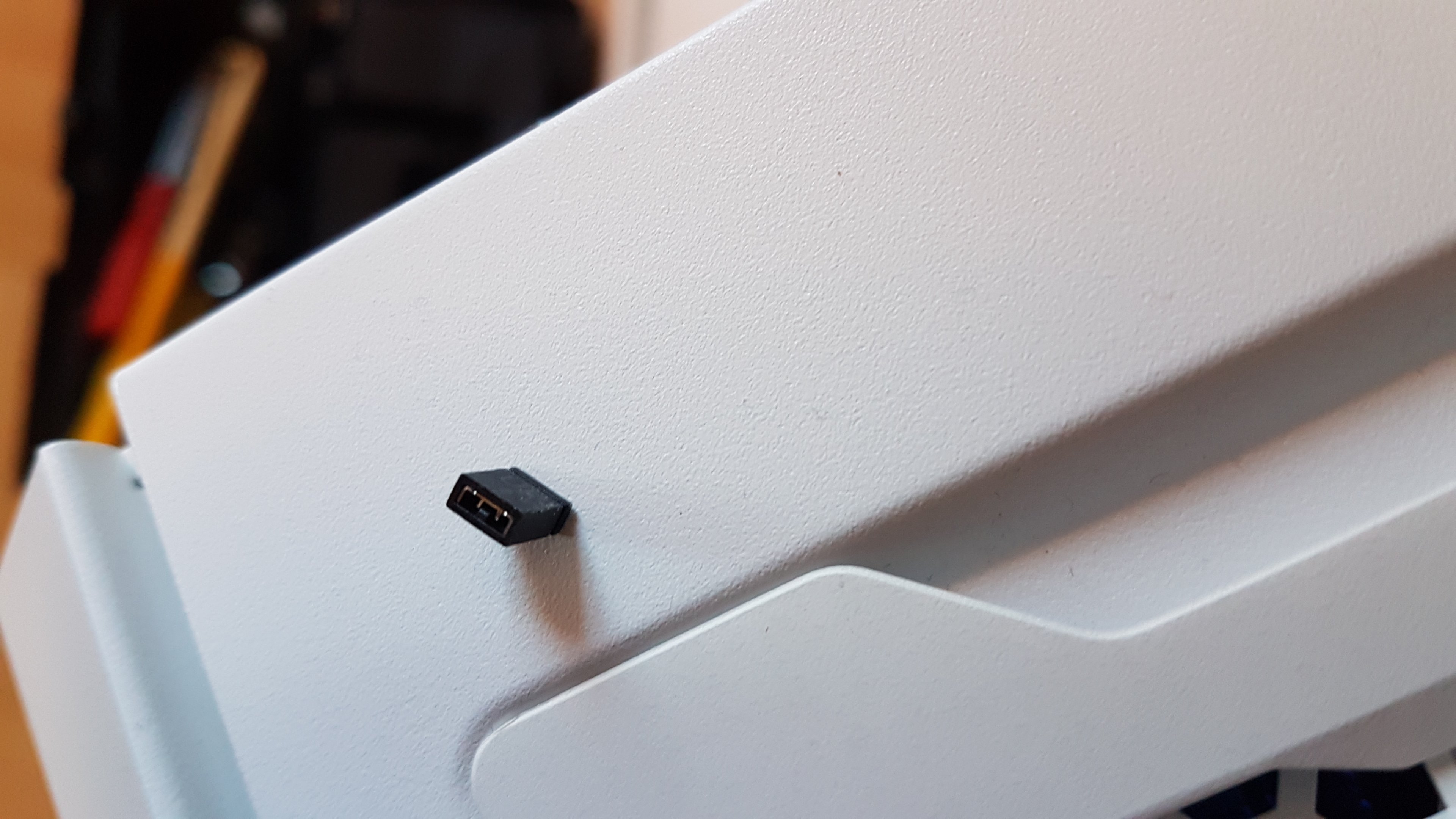

Also setzte ich den wieder so drauf, ok da Up Symbol ist dann Oben ah Ok

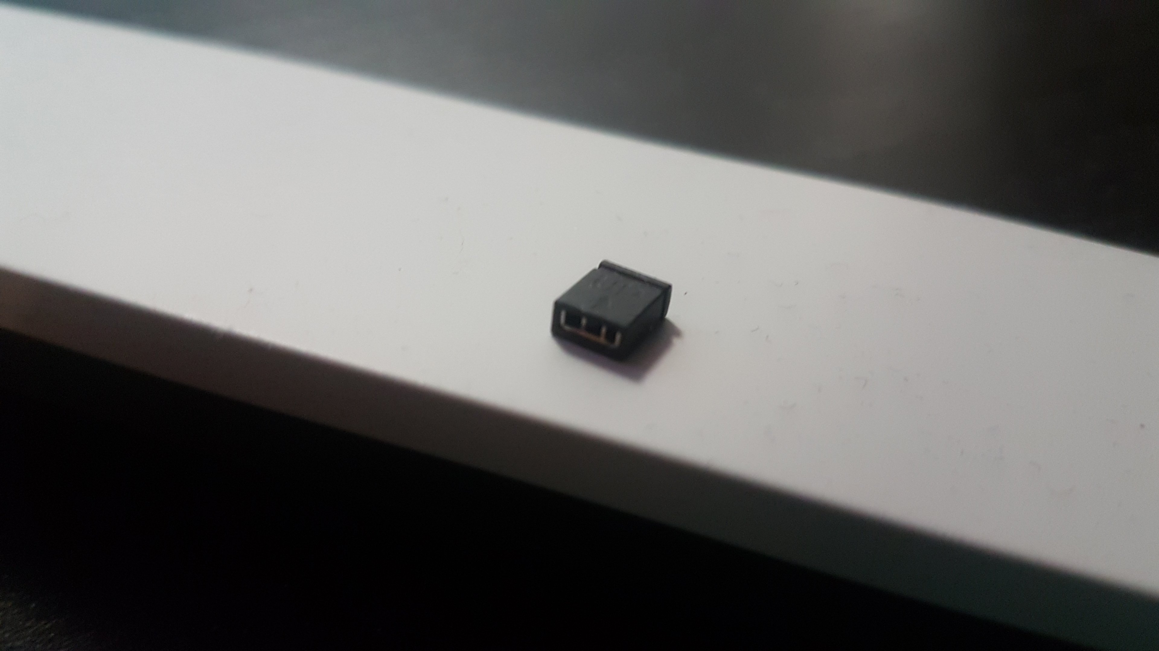

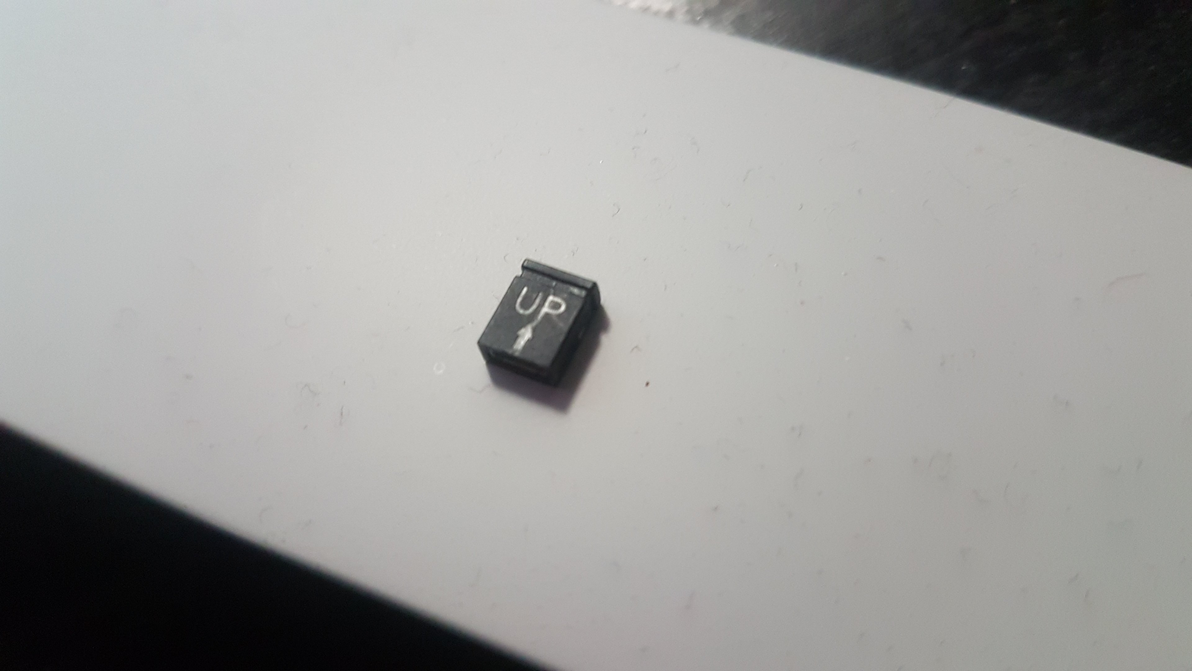

Danke habe ich die Tage gesehn aber ich meine die Abdeckung muss da Oben wieder drauf
Aso das Up steh auf beiden Seiten lol
Die muss nur drauf, wenn dein PC / Bios spinnt, um dein Bios zurück zu setzen.
Also an einen Sicheren Ort verwahren, das du ihn bei Bedarf wiederfindest.

Notfalls das Teil mit einem Stück Klebeband innen an eine Gehäusewand kleben.
Wenn man das Gerät zum Tausch der Bios Batterie, oder zum zurücksetzen des CMos öffnen muss, findet man das Teil.
Sonst steckst du es in eine Schublade, und weist in einigen Jahren nicht mehr wo du es hast.

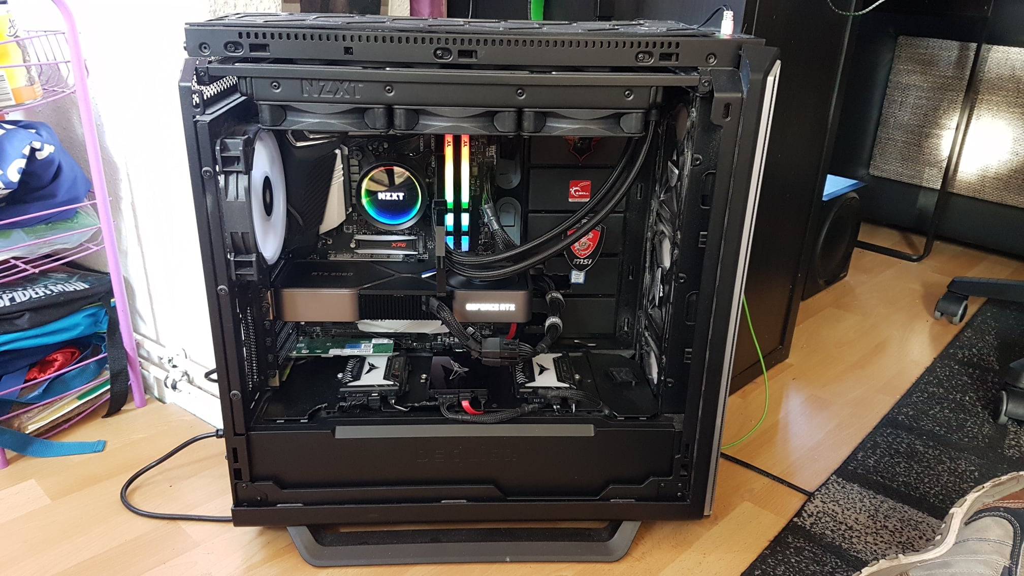

Schönes Teil, dein PC.
Reaktionen: 1altersack und Adolf Kowalski
ja habe extra ne Schublade hier am Pc Tisch für Besonndere Kabel usw. Habe es extra in eine kleine Plastiktüte gepackt.
Danke ha hat auch einiges gekostet. Ist halt mein 2.PC. Der erste ging dann an meinem Sohn bzw der Schwarze mit nem MSI Carbon Z390 und nem i7-9700-k.
