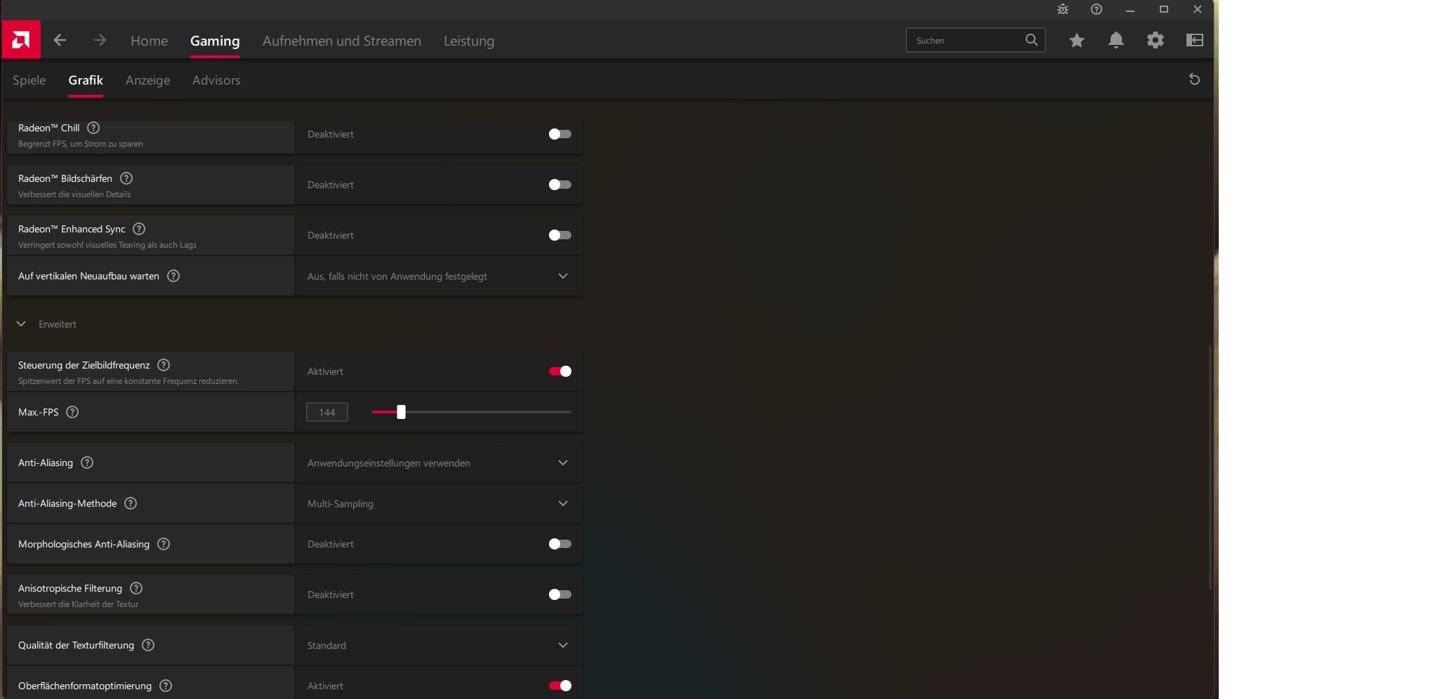

Nanu das ist komisch, normalerweise befindet sich dort diese Option! Es sieht danach aus, als wäre der Preview Treiber für das AMD Frame Generation (23.30.01.02) installiert oder mal installiert gewesen. Dort fehlte nämlich diese Option.
Ich würde jetzt als nächstes mal mit dem AMD Cleanup Tool den aktuellen Treiber komplett entfernen und dann den 23.11.01 frisch installieren.

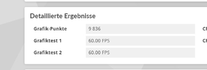

Wo auch immer diese Option hin ist... Du hast ein 60 FPS Limit aktiv, da ist nichts kaputt. Das hatte ja RaptorTP schon gesehen und daher wurde nach Vsync und FPS Limiter gefragt. Der FPS Limiter fehlt komischerweise in deinem Treiber.

Im aktuellen requlären Treiber müsste es in dem Menü eigentlich so aussehen. Bei dir fehlt da die eine entscheidende Option.

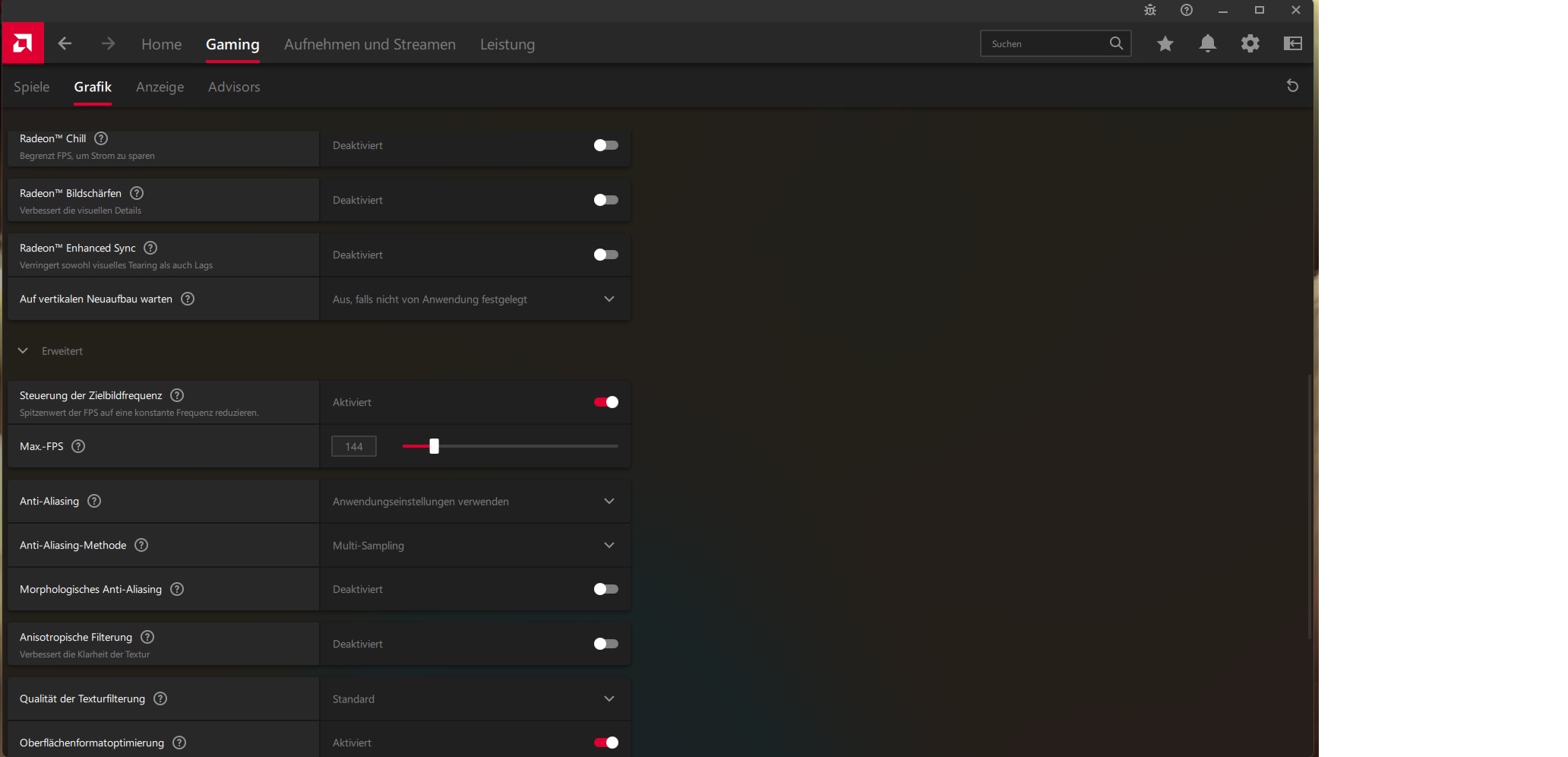

Vielen Dank für die info.
Das fehlte wirklich und nach neuinstalation ist der Punkt auch wieder da.
Und siehe da, er steht standartmäßig wirklich auf 60fps.
habe die jetzt auf 144 (Also wie der Monitor) hoch gestellt und siehe da, die Leistung ist wieder da.
Danke für die ganze Hilfe.
Ideal wäre so 141 als Einstellung. (max -3)
Bei 144 besteht die Gefahr, dass permanent zwischen Freesync und No Sync gewechselt wird und du Tearing hast, wenn das Spiel mit stetig hoher Framerate läuft. Erreicht das Spiel gar nicht erst 144 FPS, dann wäre es egal.

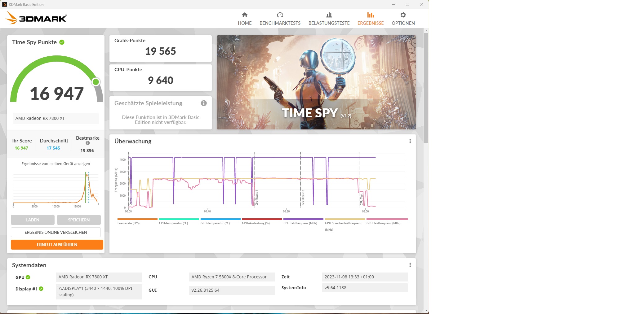

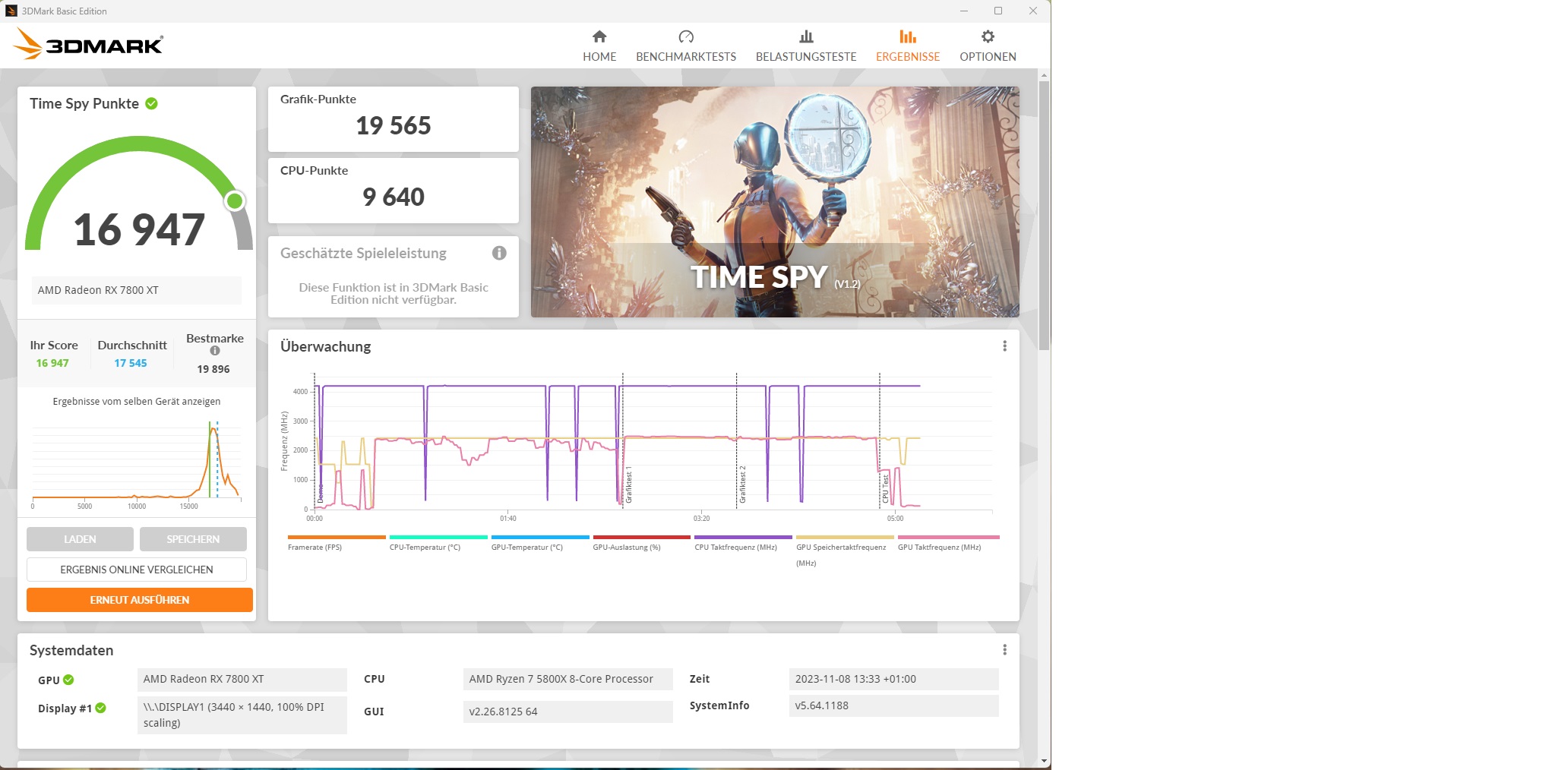

Noch eine Frage bezüglich der CPU Score. Diese sollte laut Google zwischen 11000-12000 liegen. Wieso bekomme ich nur 9640, gibt's Vorschläge? Hat mich bisher noch nicht interessiert, aber ich frag mich trotzdem wo der Rest der maßgeblichen Score steckt...
  • Hintergrundprozesse offen? Mach mal möglichst alles zu, was sonst im Hintergrund läuft. Discord, Skype, Gamelauncher - evtl. knappsen die alle etwa Leistung ab...
  • ECO Modus im BIOS an bzw. wieviel Leistung zieht der Prozessor während des Benchmark? Ein 5800X mit voller Leistung sollte schon etwas mehr haben. 9600-10000 Punkte hatte bei mir in etwa ein 5700x mit 76W aus der Box.
  • Wird die CPU sehr warm?
  • Sonst irgendwas verstellt, BIOS, Energisparplan - ich meine ein 5800x müsste normal bis 4,8GHz boosten können, in den Screenshots von 3D Mark sieht das aber niedriger aus.
Ein bisschen Schwankungen um ~200 CPU Punkte habe ich unabhängig davon aber auch immer wieder ohne konkret erklären zu können, vielleicht Tempertatur oder verbliebene Hintergrundprozesse.
