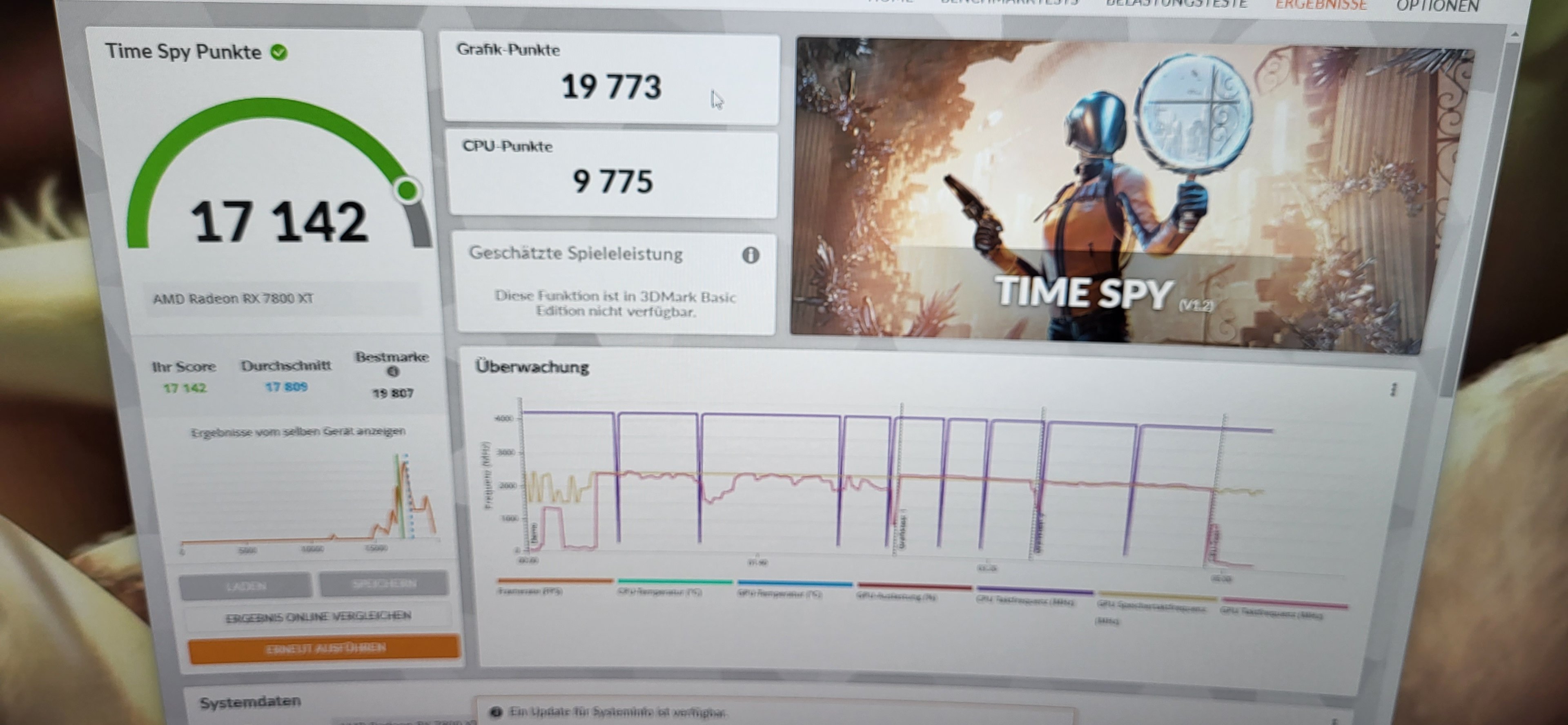

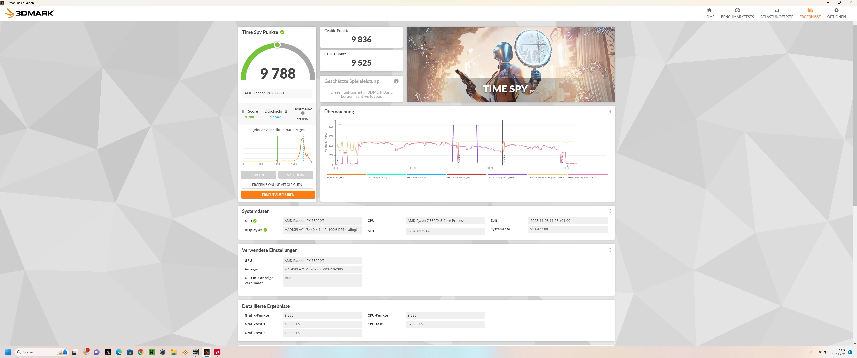

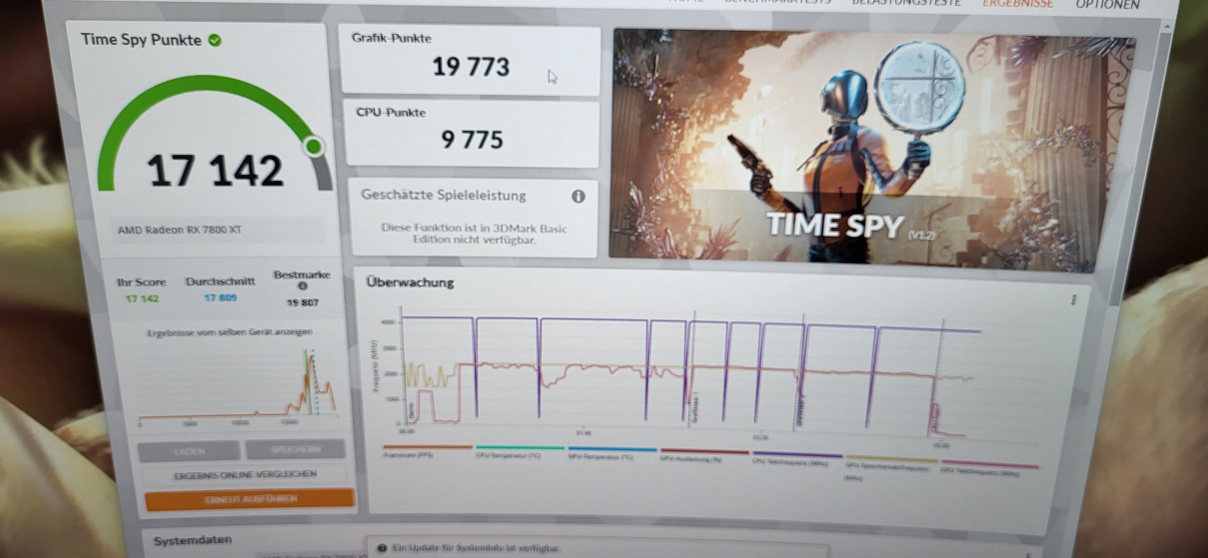

..Habe nach dem Grafikkarten umbau die Karte getestet und auch Timespy laufen lassen, der mir ne score von 19773 für die Graka angezeigt hat. Läuft seit ca 1 1/2 Monaten vlt auch was länger. Muss ich nochmal nachschauen. Gestern fing beim beim Starten von Minecraft(spielt mein Sohnemann) das Spiel an zu ruckeln, obwohl es das die Zeit davor nicht tat. Habe dann den Grafiktreiber aktualisiert und dann Timespy getestet. Der wert der GPU liegt nurnoch bei knapp 9800.
Werde später noch Bilder hoch laden.

Meld mich später mit genauen daten. Was ich komisch finde, ist das die GPU t3mp nurnoch auf 45 Grad geht, obwohl laut Treiber Einstellung die Karte auf max modus laufen soll. Hier schonmal das Bild von vor dem abfall. Leider nur als foto mit dem Handy, da die Werte für die Karte i.O. waren...

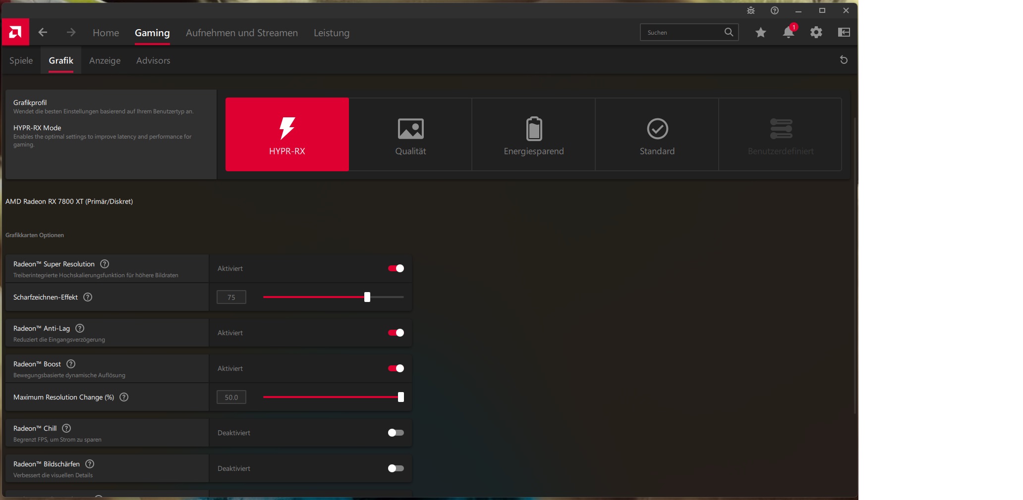

Vielleicht hat irgendein Update die Bildwiederholrate unter Start->Einstellungen->Bildschirm->Erweiterte Anzeigeeinstellungen->Aktualisierungsrate auf 60Hz zurückgesetzt? Wenn Adaptive Sync/Freesync aktiv ist, kann es ja sein, dass dann Timespy auch auf 60fps cappt (?) und dann langweilt sich die Graka und es kommen nur wenige Punkte zusammen?
Oder es ist ein Framilimit im Treiber eingestellt unter Grafik->Erweitert->Steuerung der Zielbidfreuenz?

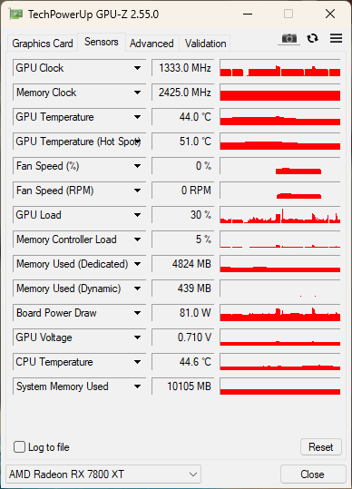

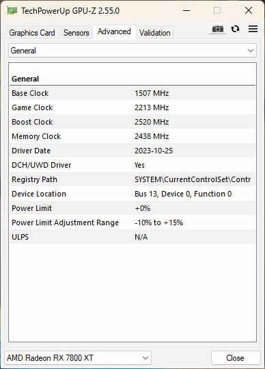

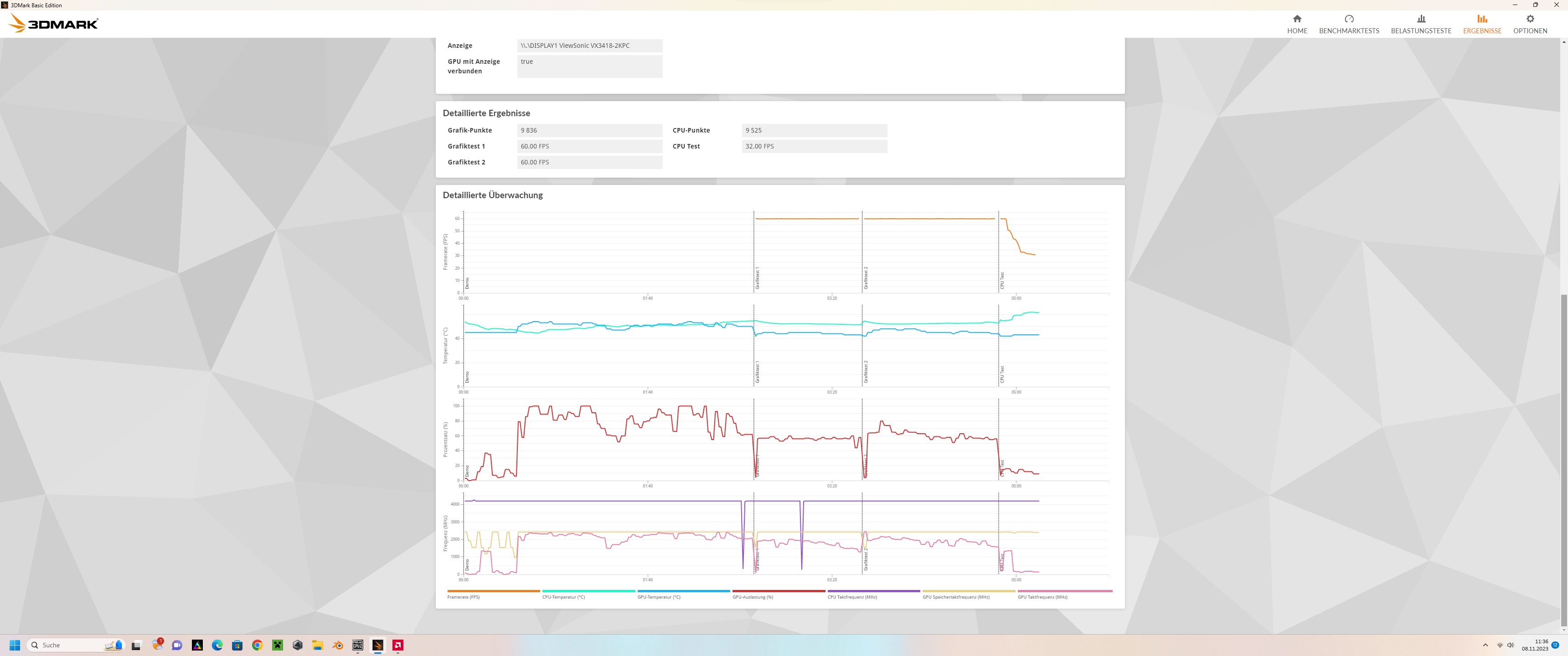

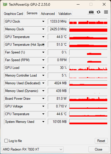

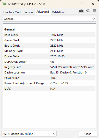

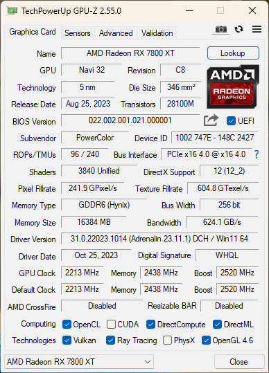

Unter GPU-Z checken, ob die Anbindung noch stimmt. Dann GPU-Auslastung, Taktrate GPU, Taktrate VRAM, Leistungsaufnahme und Temperatur von GPU und Hotspot aufzeichnen beim Benchmarklauf.
Japp ! Graka muss aber unter Last sein damit die volle Anbindung beim PCI-E drin steht :)
Einfach irgendwas im Hintergrund anwerfen :)

Also ich habe ein Framelimit von 117 eingestellt, nach dem updaten des Treibers, sind es plötzlich 60.
Schau dort auch mal nach bitte.

GPU Z werde ich mal checken.
2PC leider nicht. benutze selbst nurnoch Firmen Notebooks und der Rechner zuhause ist eher für den Sohn.

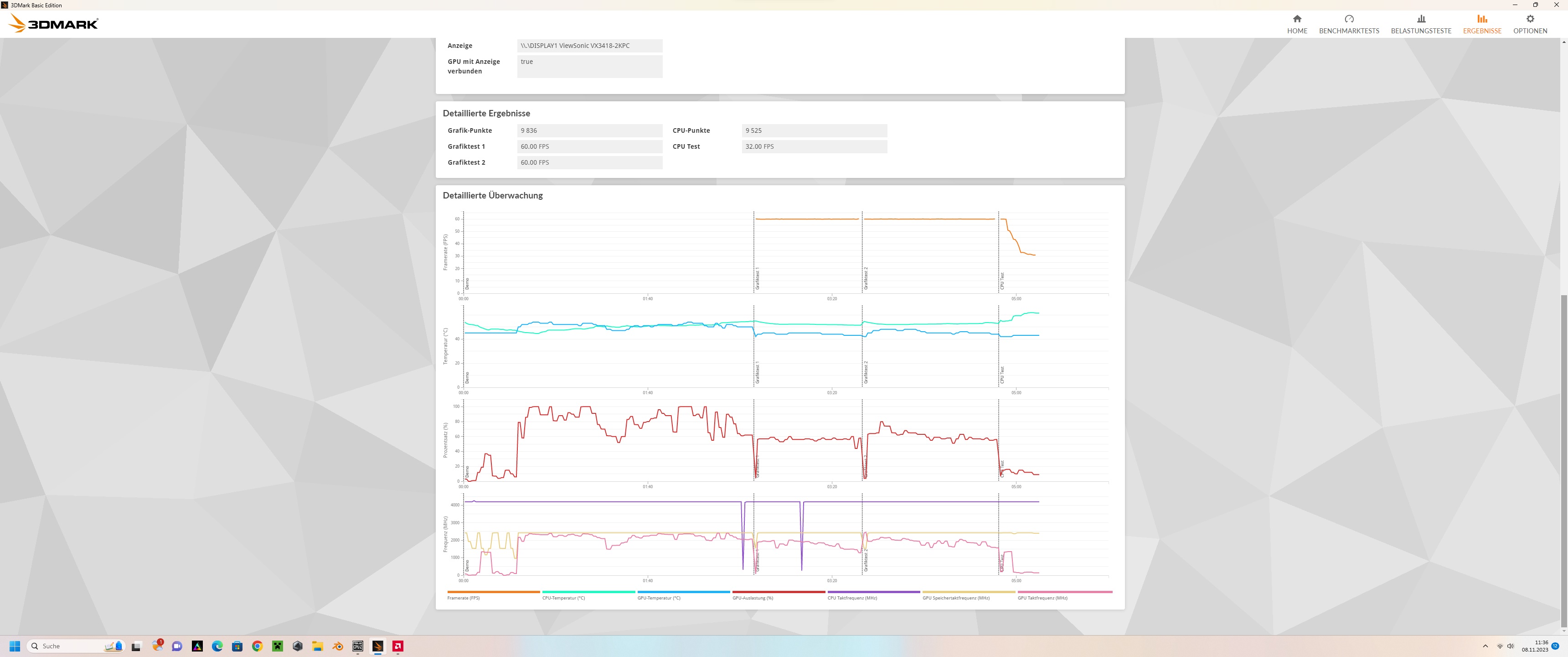

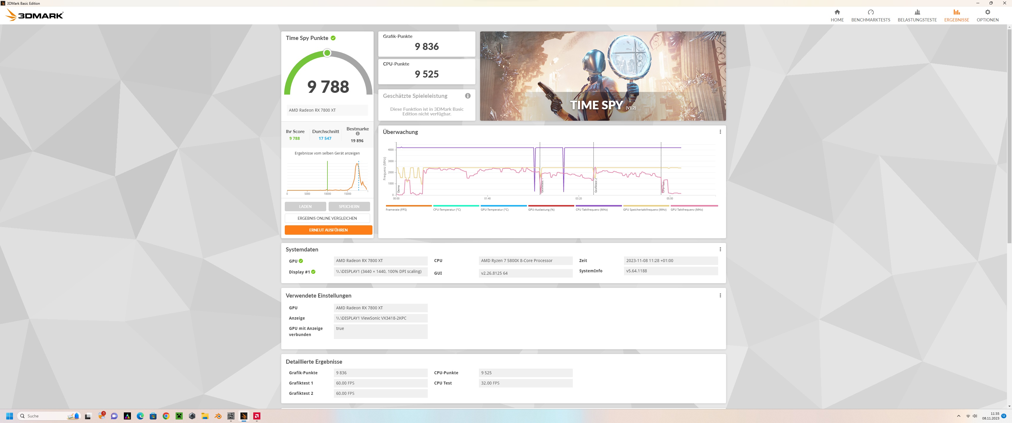

Hier schonmal die neuen Daten des Benchmark Tests und der Einstellungen unter AMD Adrenalin
Hier GPU Z
Auch andere Spiele laufen jetzt momentan auf max 60 Hz
obwohl meiner Meinung kein Framelimit eingestellt ist
Noch ein nachtrag von GPU Z

Hoffe die Werte reichen, die ich hoch geladen habe

GPU Z geöffnet, während im Hintergrund ein Spiel lief. Egal ob Spiele über Steam, Rockstar Launcher oder Minecraft und Co. Nichts geht über die 60 FPS im spielen. Die Menüführung in einigen Spielen wird mit aber angeblich mit 144FPS angezeigt.

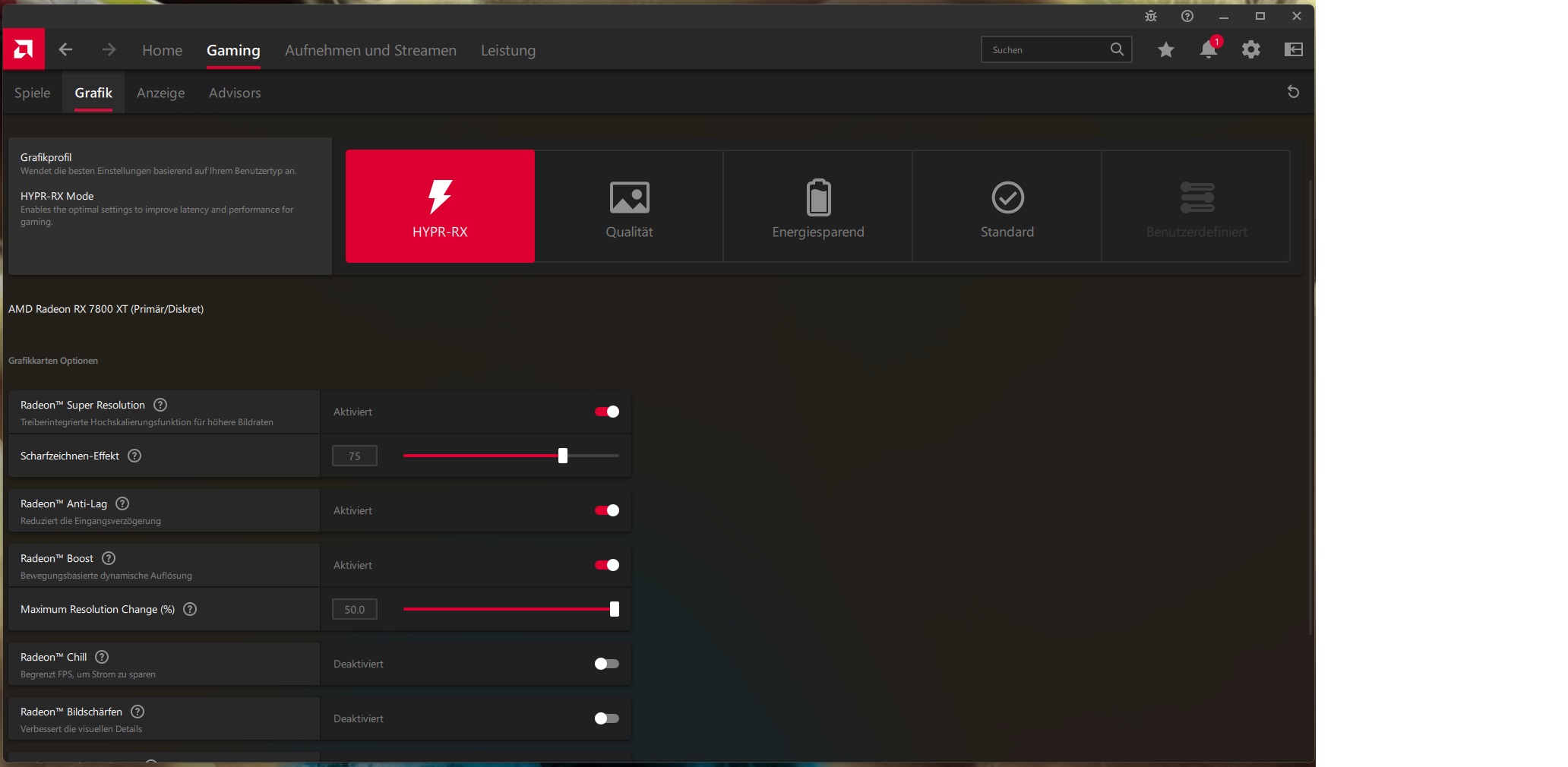

Scroll mal bitte in den Treibersettings in dem Grafik-Menü wo du auch den Screenshot geteilt hast mit dem Hypr-Rx-Profil etwas nach unten und klicke auf Erweitert. Da müsste dann als erster Menüpunkt "Steuerung der Zielbildfrequenz" auftauchen. Schau mal, ob das vielleicht aktiviert und auf 60fp eingstellt ist.
Reaktionen: dan-hurricane, loser und mibbio

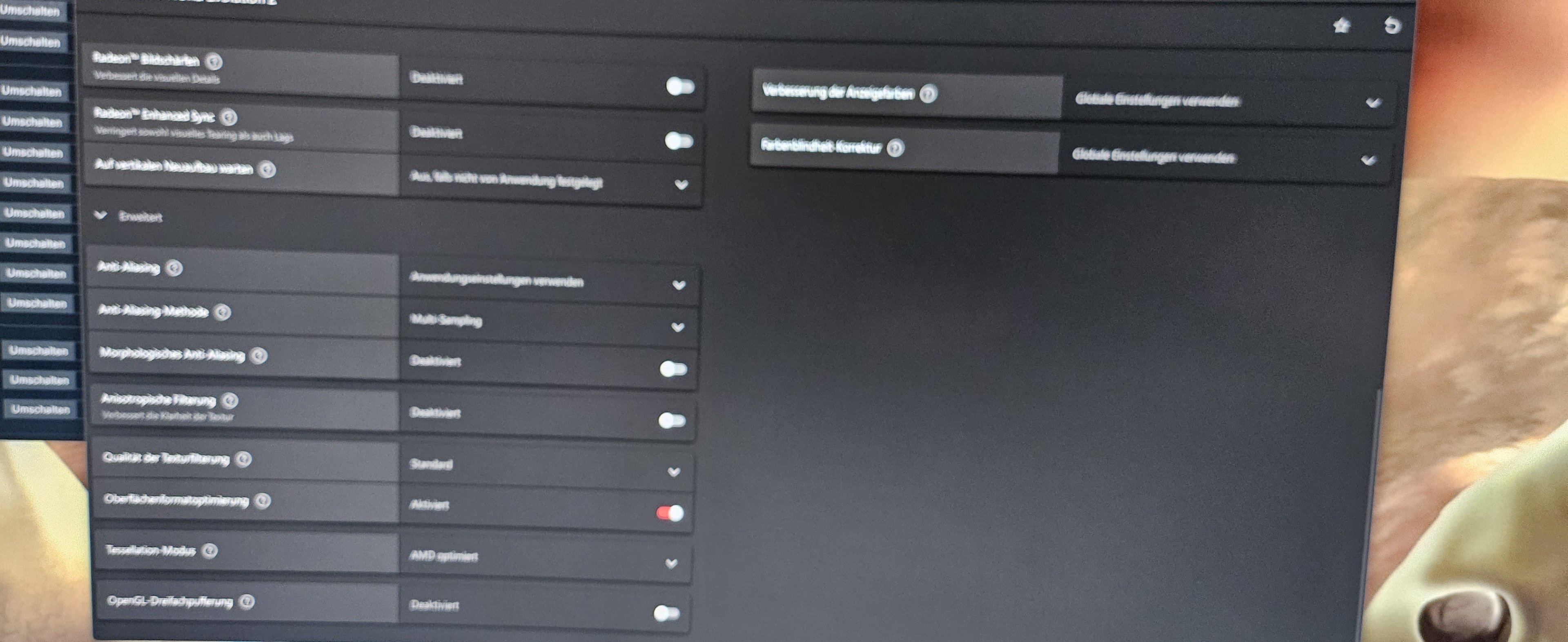

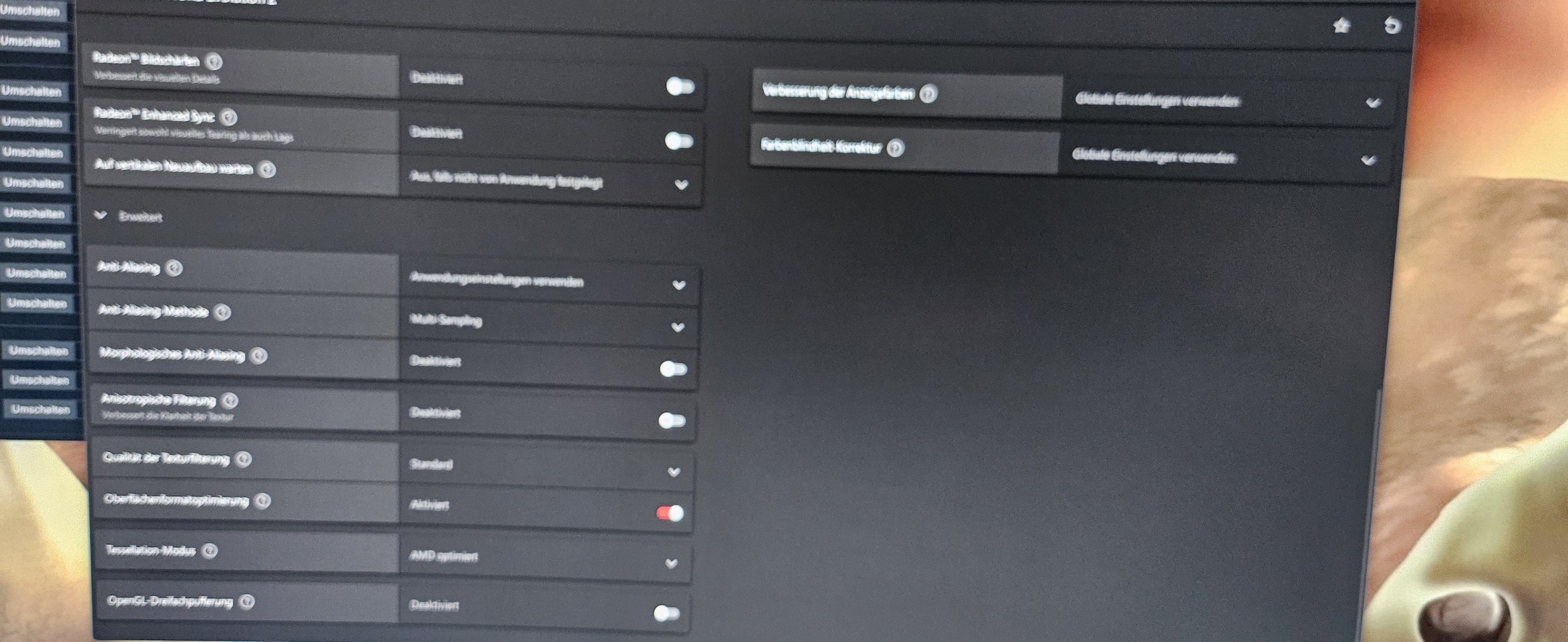

Nichts gefunden... sorry,meine frau hat mir das gerade geschickt. Bin unterwegs und kann nur das Foto hoch laden. Sonst später in guter Qualität
Mit ein Grund warum ich gerne "nicht Fullscreen" Benchmarks mache.
Da brauch ich nur das Framelimit aus machen.
Auf vertikalen Neuaufbau warten - Aus, falls nicht von Anwendung festgelegt
Mal auf "Immer aus" - nur für den Benchmark.
