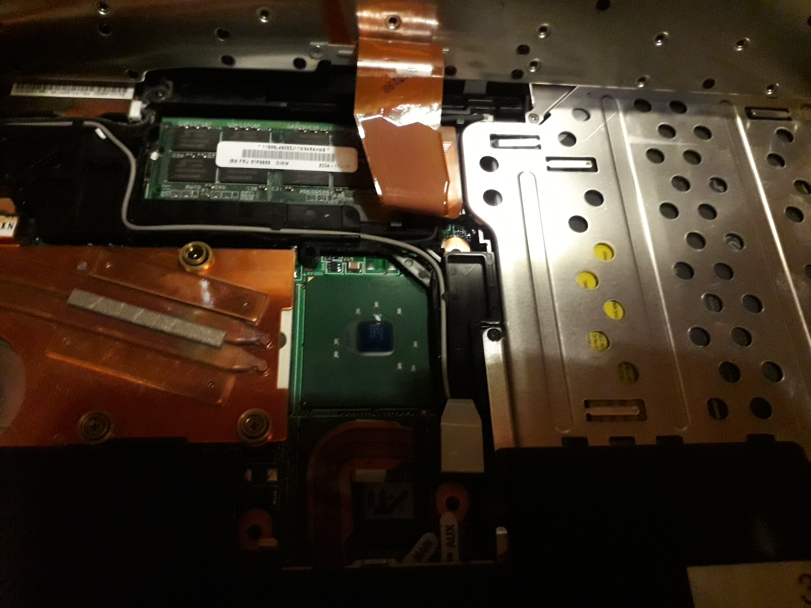

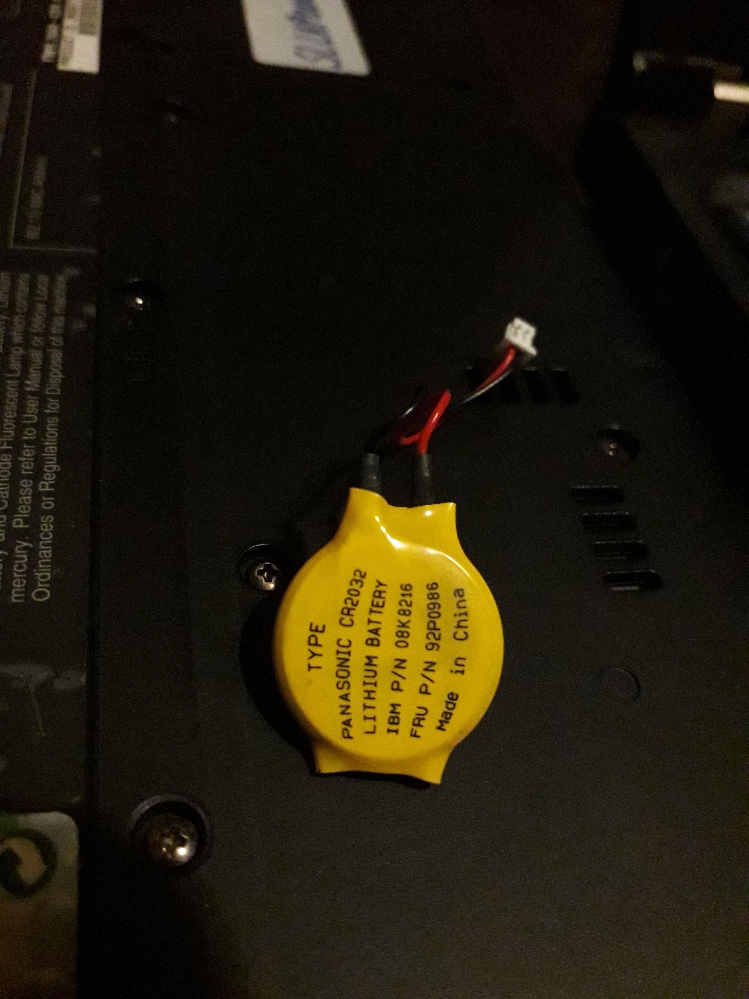

Also wofür brauche ich es ist es wichtig und muss ich es wieder einbauen.

hm... was wird es wohl sein ?
ich tippe mal auf nen schokoladeneis.
allerdings könnte es auch eine Panasonic CR2032 Lithium Battery sein.
nur mal so nen gedanke

Lithium Batterie CR2032
Steht doch ganz klar drauf :D --> Eine "Made" 😱

Anders genannt auch BIOS-Batterie, falls dir CR2032 nix sagt.
Jedoch etwas speziell verpackt und mit Spezialanschluss für Notebook-Mainboards meistens (oder Mini-ITX).
Wenn du die gelbe Folie entfernst, siehst du dass dort zwei Kontakte auf die Batterie geklemmt sind. Bei einem Austausch unbedingt auf die richtige Polung achten.

Und wofür brauche ich das, ist das wichtig muss ich das überhaubt einbauen.
Ist wichtig. Versorgt dein Bios mit Strom, damit dein Motherboard (in dem Fall deinen Laptop), die Einstellungen und die Uhrzeit nicht vergisst.

Piep00 schrieb:
Ist wichtig. Versorgt dein Bios mit Strom, damit dein Motherboard (in dem Fall dein Laptop), die Einstellungen und die Uhrzeit nicht vergisst.
Und alle sonstigen Einstellungen, Bootreihenfolge, Spannungsversorgung, Lüftereinstellung, etc etc
Also ganz plump formuliert, was man eigenhändig ausbaut sollte man auch wieder einbauen. Oder? Ist ja kein überfülltes Ersatzteillager :rolleyes: :daumen:

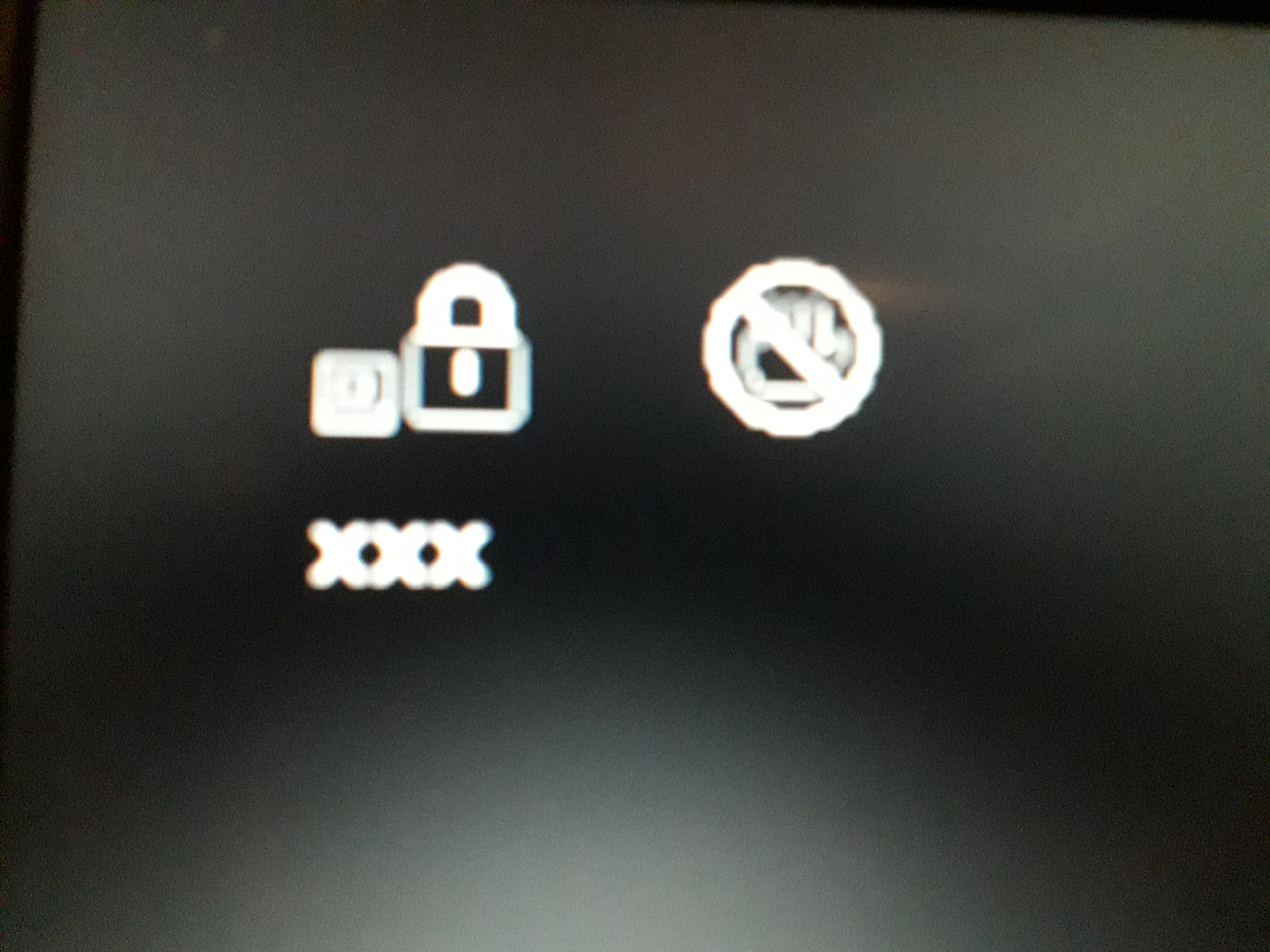

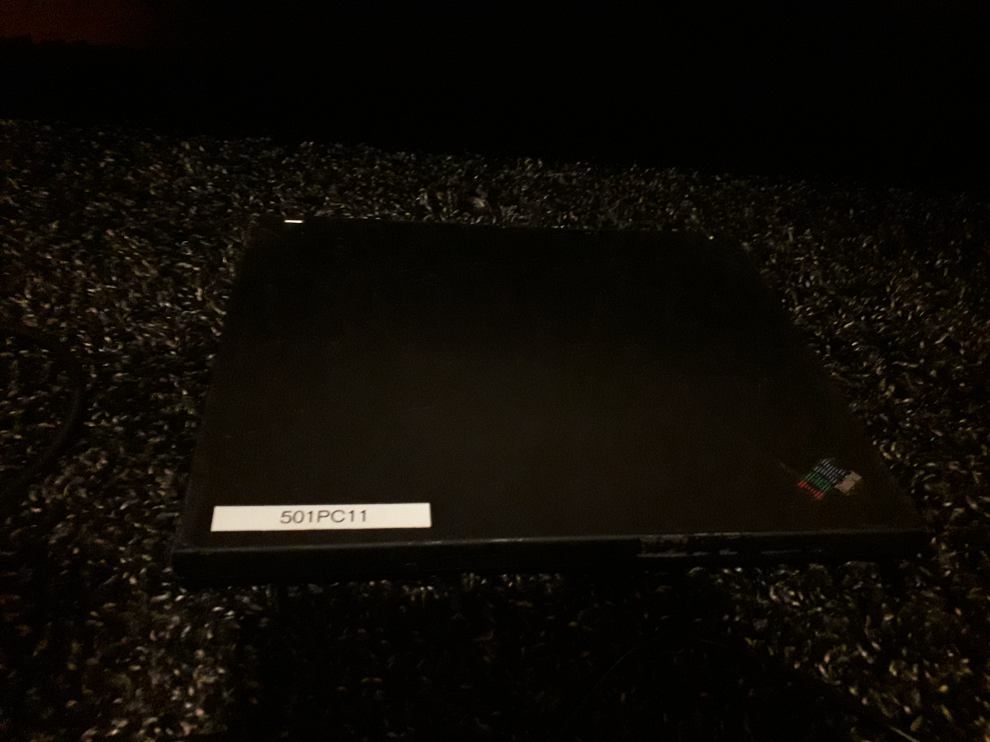

Wo ich schon mal hier bin ich habe Leptops von der schule geschänkt bekommen dort ist ein Passwort von der schule drauf wolte ihn dann von einem USB stick aus Booten das Problem war das dort auch ein Supervison paswort oder so war hab deswegen das teil geöfnet und und das ding da halt ausgebaut neugestartet und es hat sich nichts verändert was habe ich Falsch gemacht.

Wenn die Laptop's ein Geschenk der Schule waren, gibt dir der Admin sicher das Passwort.

Um welche(n) Laptop(s) handelt es sich genau?
Typ, Bezeichnung,..?
Wie bitte kann man das Passwort nicht mehr haben wenn die Schule solche Laptops besitzen? Das ist dann schlamperei.
Scheinbar gibt es dann gar keine möglichkeit, dass Passwort zu entfernen. Außer eventuell ein neuer Bios Chip.
Der Administrator der die Laptops verwaltet muss das Passwort immer haben, wenn irgendwas sein sollte und muss aufs Bios zugreifen. Denke nun auch eher, dass der Laptop gestohlen worden ist.
Warum sollte man das Passwort nicht mehr wissen? Die haben mehrere solche Laptops und nicht nur einen. Also mir kommt es sehr komisch vor.
Endlich denkt noch einer in die Richtung. Meinen vorherigen Post hatte ich bereits editiert, aber "Laptop geschenkt bekommen", "Passwort nicht bekannt" und "BIOS Batterie ausgebaut" passt da schon ins Schema.

Bei einem Notebook bringt das Entfernen der BIOS-Batterie nicht den selben Effekt wie im normalen PC, dass das BIOS-Kennwort dadurch entfernt wird, weil alle Einstellungen zurückgesetzt werden.
Bei Notebooks wird das BIOS-Kennwort aus Sicherheitsgründen in einem separaten Flash-Chip gespeichert.
