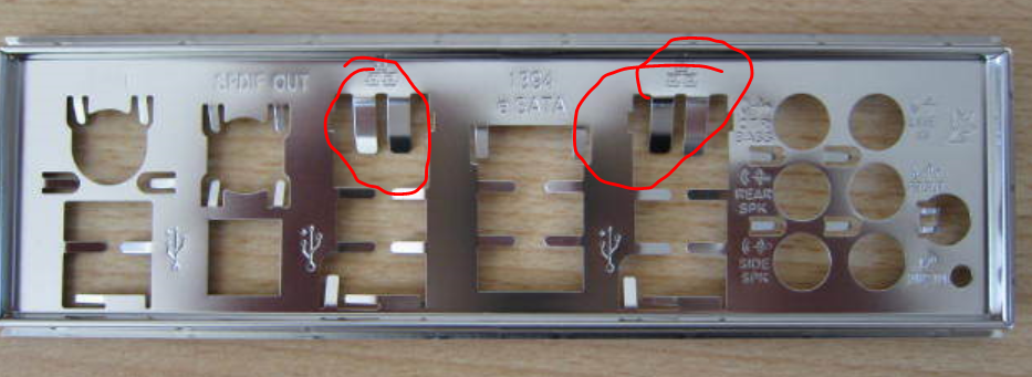

Ich würde mal auf das ATX-IO-Panel (das kleine Blech mit den Löchern) zwischen Mainboard und Gehäuse tippen. Manchmal schiebt man die kleinen Metalllaschen die AUF den Anschlussblöcken sollten versehentlich IN die diversen Anschlüsse (USB, LAN etc.) und spätesten wenn man dann was reinsteckt, hat man ein Problem. Kannst Du das mal prüfen?
Dadurch kann man im schlimmsten Fall nen kurzen auf das Board gegeben haben und es ist durch.

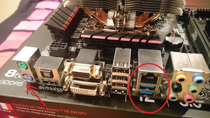

Ok also habe mir das angeschaut. Habe ja alles nochmal auseinander gehabt deshalb kann ich das nicht mit Sicherheit sagen ob es daran lag. Allerdings habe ich die erwähnte Metalllasche nur vor den PS2 anschlüssen in Erinnerung. Ist diese Lasche vor jedem Anschluss da?
In einer idealen Welt über jedem silbrigen Baugruppenblock aber wo nichts ist, kann es auch nichts in die Buchsen rutschen.

anbei mal ein Foto von den Anschlüssen. Ich sehe also wirklich nur ein so ein Blech bei den PS2 Ausgängen. Oder meintet ihr was anderes?

An der ATX Blende sind auch noch solche Metalbügel, schau dir die mal an.
hmmm, die habe ich da gar nicht gesehen :D
jetzt ist aber schon alles verpackt für die Rücksendung. Aber ich werde es im Hinterkopf halten.
Und von denen auf der Blende rede ich die ganze Zeit.
Und wenn die IM LAN-Port landen statt darüber, ist das ungünstig.
