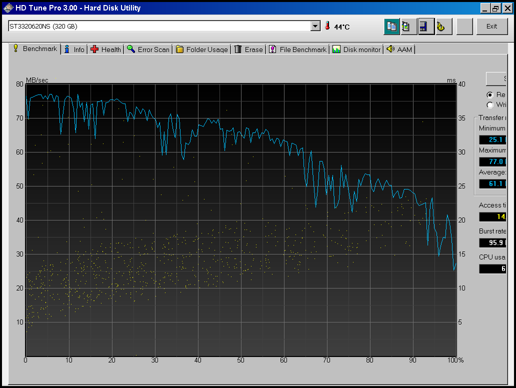

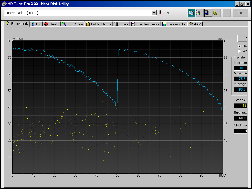

Ich hab mal mit HD tune einen Read Test ausgeführt.
Ich hab die Bilder mal angehängt. Ich hoffe das Hilft bei der Diagnose
Minimum: 38,2
Max: 82,1
Average: 63,5
Access Time: 16,6
Burst Rate: 102,0
CPU 6,3
Samsung HD501LJ 500 GB
hm demnach scheint die Platte ja ok zu sein. was is der Grund für meine Geschwindigkeitsprobleme?
... irgendwelche Anti-Viren Programme installiert oder sonst irgendwelche Systemoptimierungstools? Billiger Ratschlag wäre das Betriebssystem mal neu auf zu spielen (irgendwelche Softwareprobleme sind so am einfachsten zu umgehen).
... deinstalliere mal beide. Sollte es dann besser gehen, fange mit der Re-Installation von AVG an.
