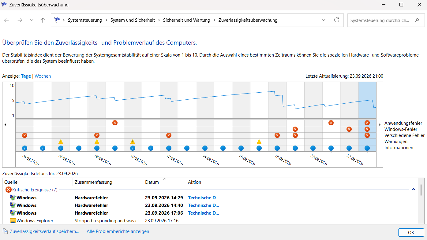

Zeig mal den Zuverlässigkeitsverlauf. Das ist das hier :

Keine Ahnung, steht da nicht.
HI
wenn ich die Systemsteuerung so aufrufe und dann in die menüs gehe finde ich kein zuverlässigkeitsüberwachung. Google hat aber geholfen (perfmon /rel)
Hier das Bild

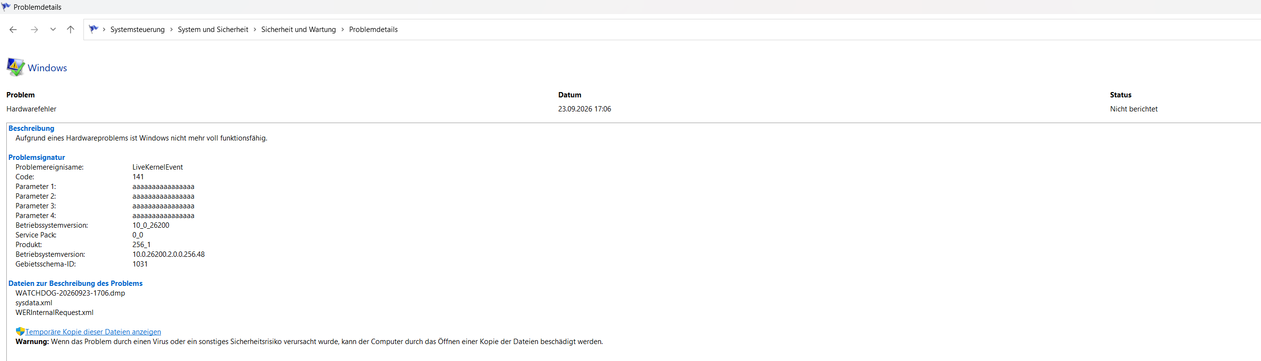

Dann zeig doch mal die Details hinter den Fehlern die mit dem Zeitpunkt zusammen fallen bei dem das Problem aufgetreten ist.
Beschreibung
Aufgrund eines Hardwareproblems ist Windows nicht mehr voll funktionsfähig.
Problemsignatur
Problemereignisame: LiveKernelEvent
Code: 141
Parameter 1: aaaaaaaaaaaaaaaa
Parameter 2: aaaaaaaaaaaaaaaa
Parameter 3: aaaaaaaaaaaaaaaa
Parameter 4: aaaaaaaaaaaaaaaa
Betriebssystemversion: 10_0_26200
Service Pack: 0_0
Produkt: 256_1
Betriebsystemversion: 10.0.26200.2.0.0.256.48
Gebietsschema-ID: 1031
Der Fehler LiveKernelEvent 141 bedeutet, dass Windows einen schweren Hardwarefehler oder das abrupte Nichtreagieren der Grafikkarte (GPU) registriert hat. Meistens führt dies zu einem eingefrorenen Bild, einem schwarzen Bildschirm oder einem plötzlichen Neustart beim Spielen oder unter Last.
( Das sagt Google)

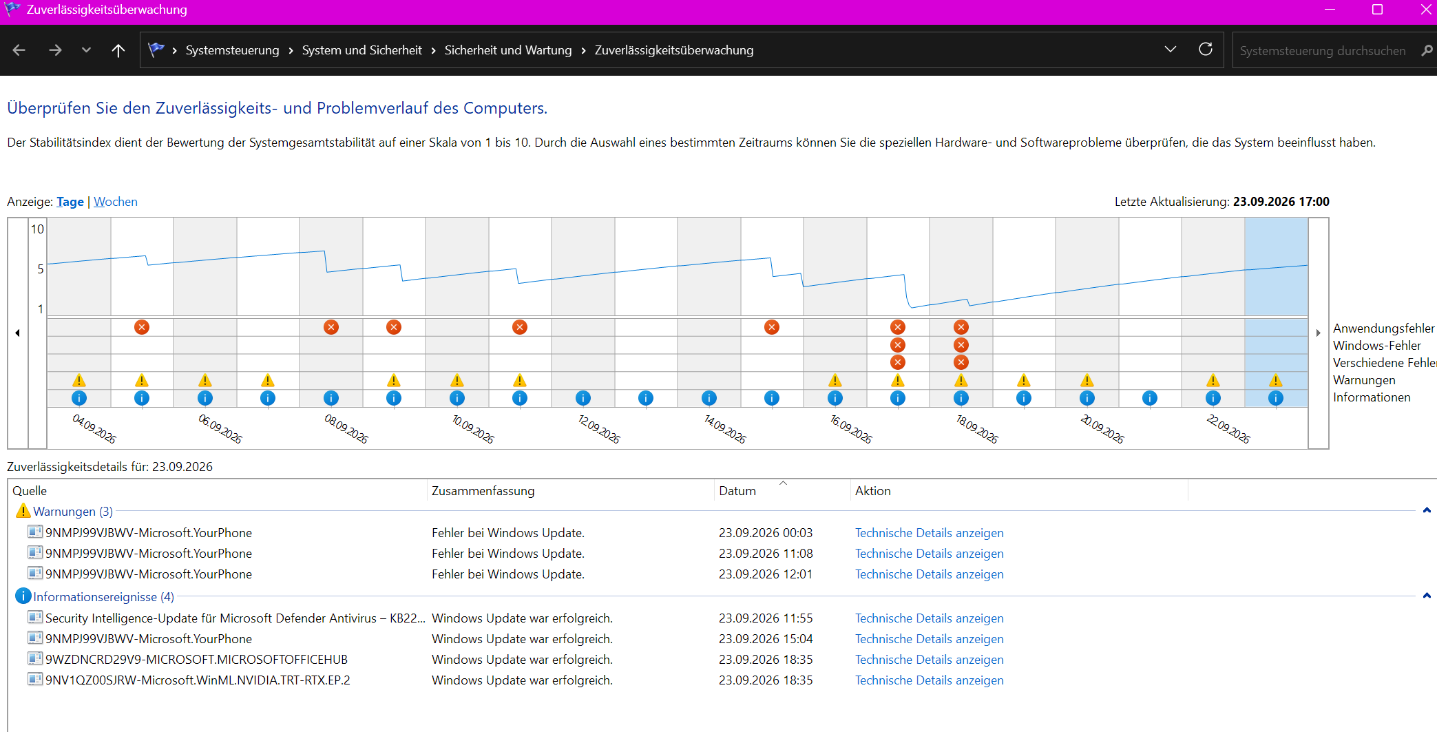

Überigens.. so dinge wie die Zuverlässigkeitsüberwachung findet man wenn man das Windowsmenu öffnet und anfängt den gesuchten Namen einzutipppen.
das war der fehler ca. beim freeze
muss sagen habe nur 16GB Ram bis jetzt, liegt aber nicht am ram oder? weil google sagt die GPU war schuld

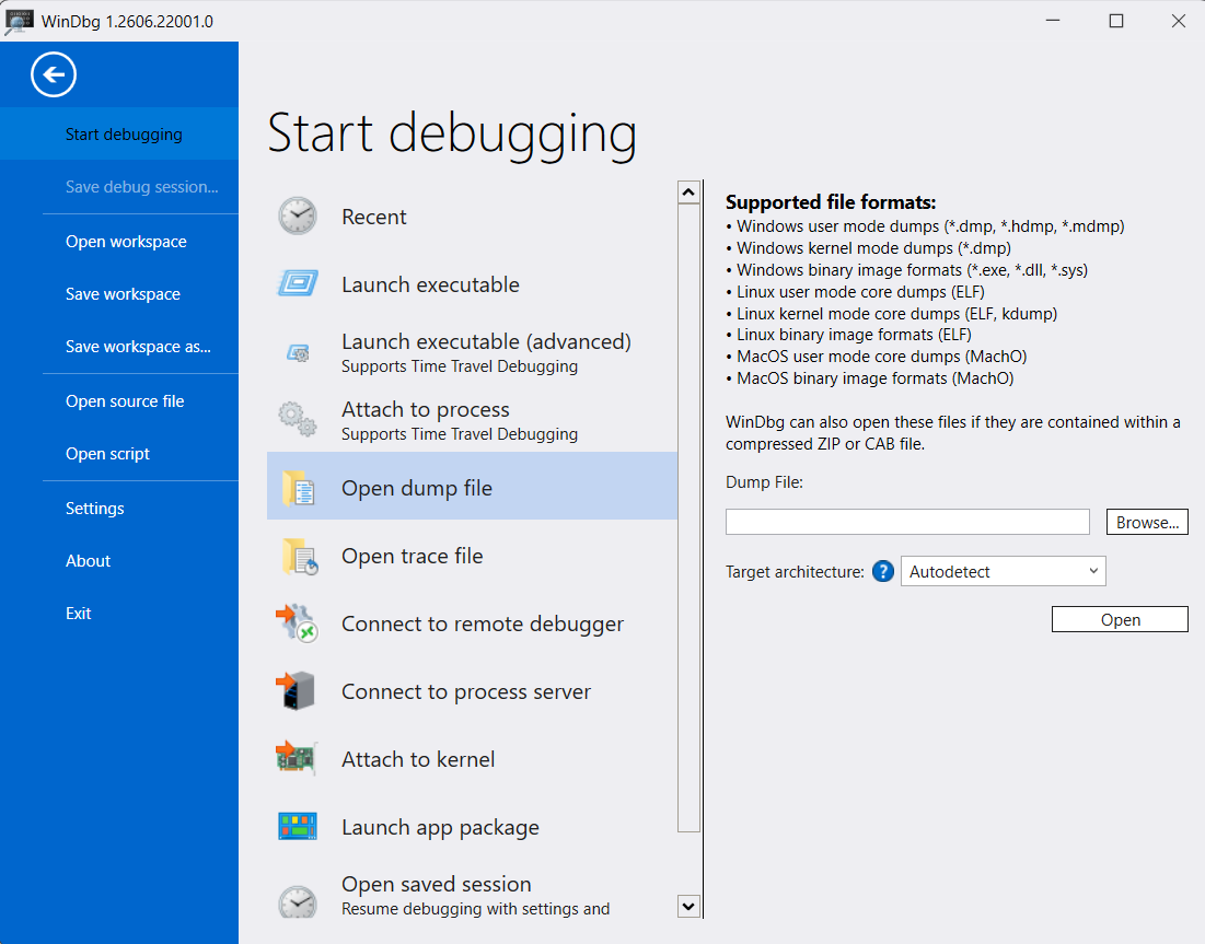

da gibt es eine DMP-Datei.. aus dem Microsoftstore WinDbg runterladen und die Datei laden und analysieren.
Lies die Anweisungen genau.. eventuell musst du in WinDbg Symbole nachladen, das steht dann aber da.
ich verstehe nicht genau was du meinst welche anweisungen? ich habe das Tool runter gelden was komplett auf Eng. ist und dann habe ich eine auswahl
Sorry habe da nicht soviel Ahnung !
