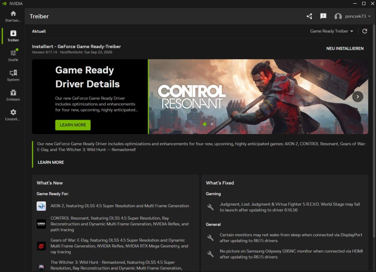

der letzte treiber....ich hatte heute einen neuen geladen nach dem crash als ich die fehlermeldung eingegeben habe bei google wo drin stand das die GPU schuld ist, habe ich das nvida tool gestartet und da wurde mir gesagt das ein neuer Treiber ready ist.
Sollte ich den erst bei beibehalten?
Und mein System ist noch relativ neu 2-3monate.
hier der Treiber

Kannst du so versuchen. Wenn der Fehler nochmal auftaucht würde ich aber das mit DDU machen um sicher zu sein dass keine alten Treiberreste mehr rumliegen.
