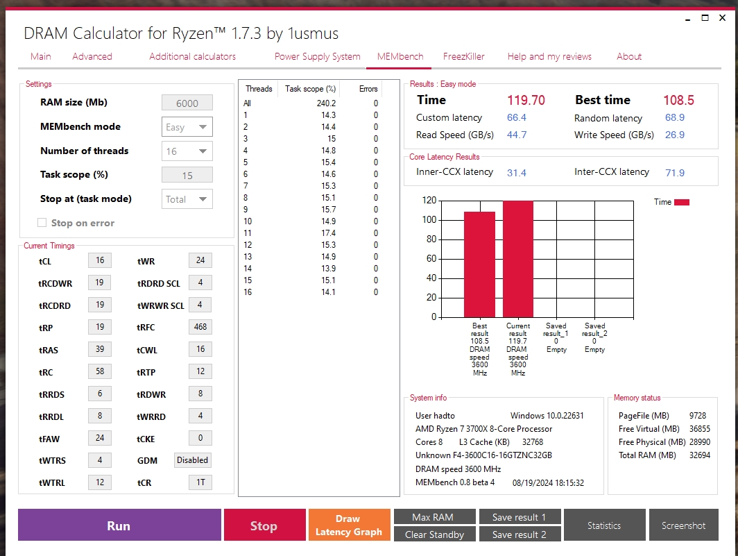

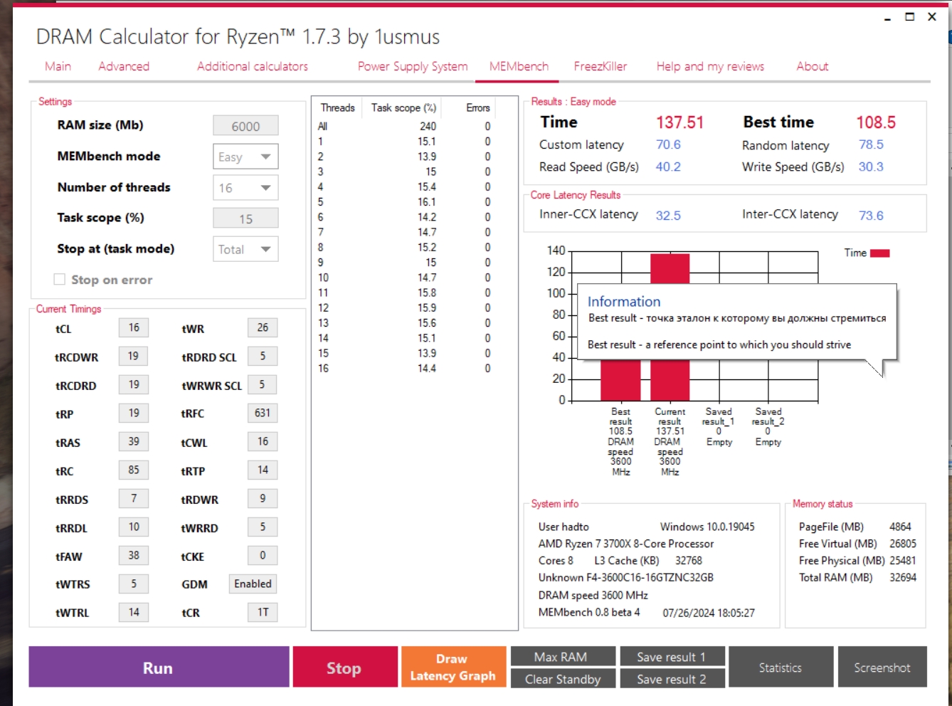

Habe ein Zen2 3700X @ B550 mit 2 x 8 GB DDR4 3600 CL16, Dual Ranked und Dual Channel und habe "nur" die Subtimings reduziert. Schau, was das bereits bringt, sieht man im MemBench des Tools DRAM Calculator: Weniger Zeit = Besser/schneller
RAM 3600 XMP (1:1:1)
RAM 3600 tuned subtimings (1:1:1)
