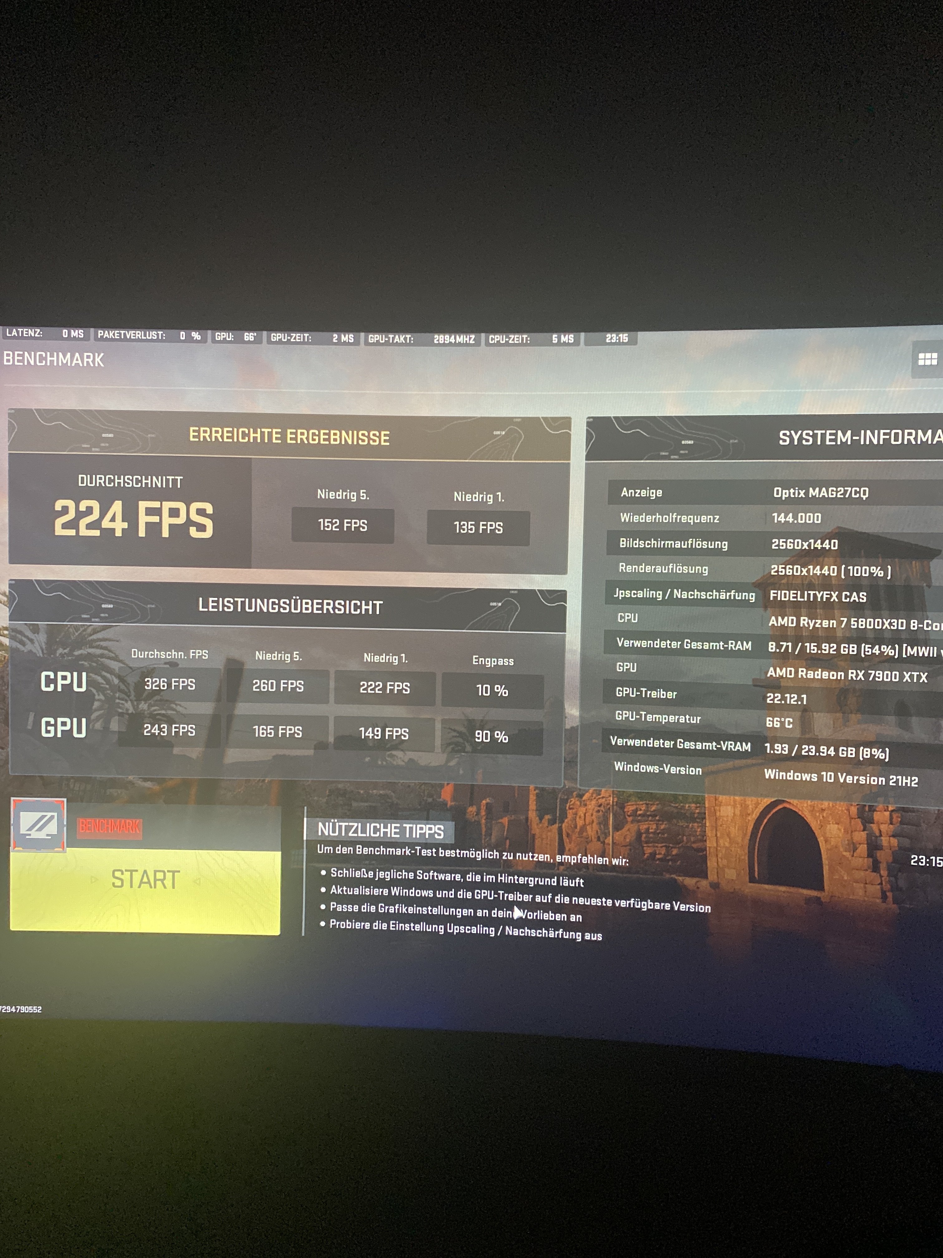

Aber nicht durch den RAM. JEDER Test im Netz wird dir sagen, je nach Spiel holst du durch RAM OC irgendwas zwischen 0% und 15% raus.
Reaktionen: t3chn0
Aber wie du am ersten Benchmark sehen kannst, hat deine CPU vorher ja nicht gebremst, sie hat 350 fps geschafft, nur die GPU kam nicht hinterher mit ca. 240
Keine Ahnung, warum deine GPU plötzlich 100 FPS mehr macht. Am RAM-OC liegt es jedenfalls nicht.
Reaktionen: t3chn0
Soner28 schrieb:
Wenn theoretisch meine anderen Komponenten meine Grafikkarte bremsen (Bottleneck), muss ich dann nicht die anderen Komponenten „verbessern“, damit die Grafikkarte nicht mehr gebremst wird?
Jo, aber nicht den RAM. Außerdem siehst du doch, dass deine GPU im Durchschnitt nur 19 FPS mehr geliefert hat als deine CPU.
Zudem bewegen wir uns bei den über 300FPS die du hast in einem Bereich wo das eh nur noch messbar ist.
Welch ein zweckloser Thread und ob es wirklich wichtig wäre 250 oder 350 FPS zu haben.
250 FPS ist dann wohl - Bottleneck 🤦‍♂️
Ich glaube nicht an gleiche Grafikeinstellungen...
Oder es lief im Hintergrund was im Browser .. was Vram gefuttert hat.

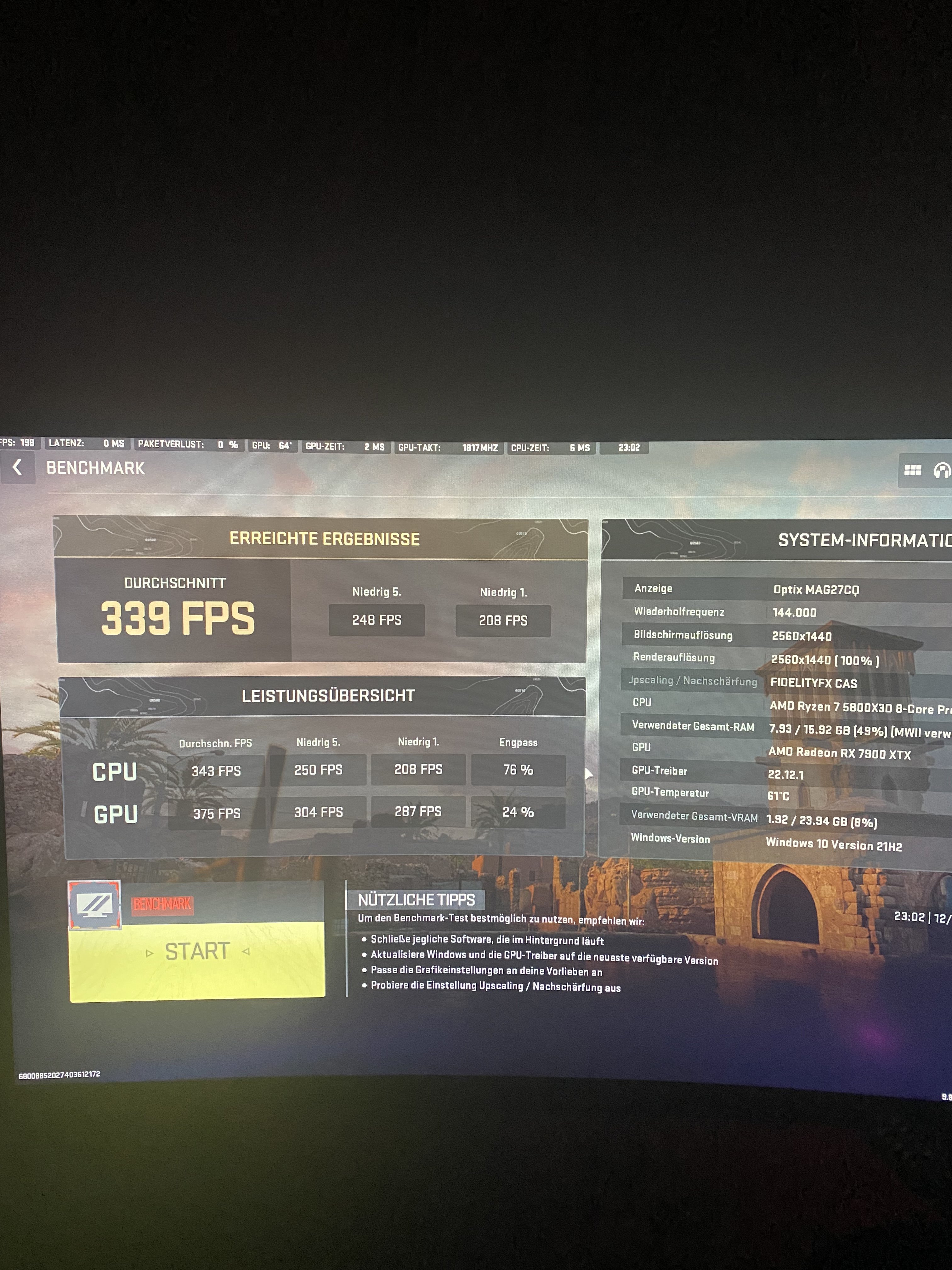

Mir ist gerade beim Benchmarken etwas aufgefallen. Ich glaube ich weiß, wo der unterschied liegt. Ich habe jetzt den Benchmark bei gleichen Einstellungen von PC 2-3 mal laufen lassen. Der wesentliche Unterschied ist die Auslastung der CPU? Ich verstehe jetzt ehrlich gesagt nicht, weshalb die CPU beim selben Benchmark manchmal mehr oder manchmal weniger ausgelastet ist? Ich schick nochmals zwei Beispiel- Fotos rein.
Das war der erste Benchmark bei CL 16-16-16-36 3600MHz 1,4V
Das ist der zweite Benchmark, nachdem ersten Benchmark hatte ich das Spiel neugestartet, da mir die Werte vom ersten nicht gefallen haben. Da es mich aber im zweiten Benchmark gewundert hatte, habe ich mal die Werte meiner CPU angeschaut und sah eine Auslastung von 80%? Die Lüfter drehten auch schneller, es war deutlich zu hören. Ich glaub, das ist der unterschied, aber kann mir jemand erklären, weshalb jetzt die Auslastung der CPU beim selben Benchmark höher ist?

@Soner28 wo siehst du 80 Prozent Auslastung der CPU?
In den Screenshot kann man davon nichts sehen.

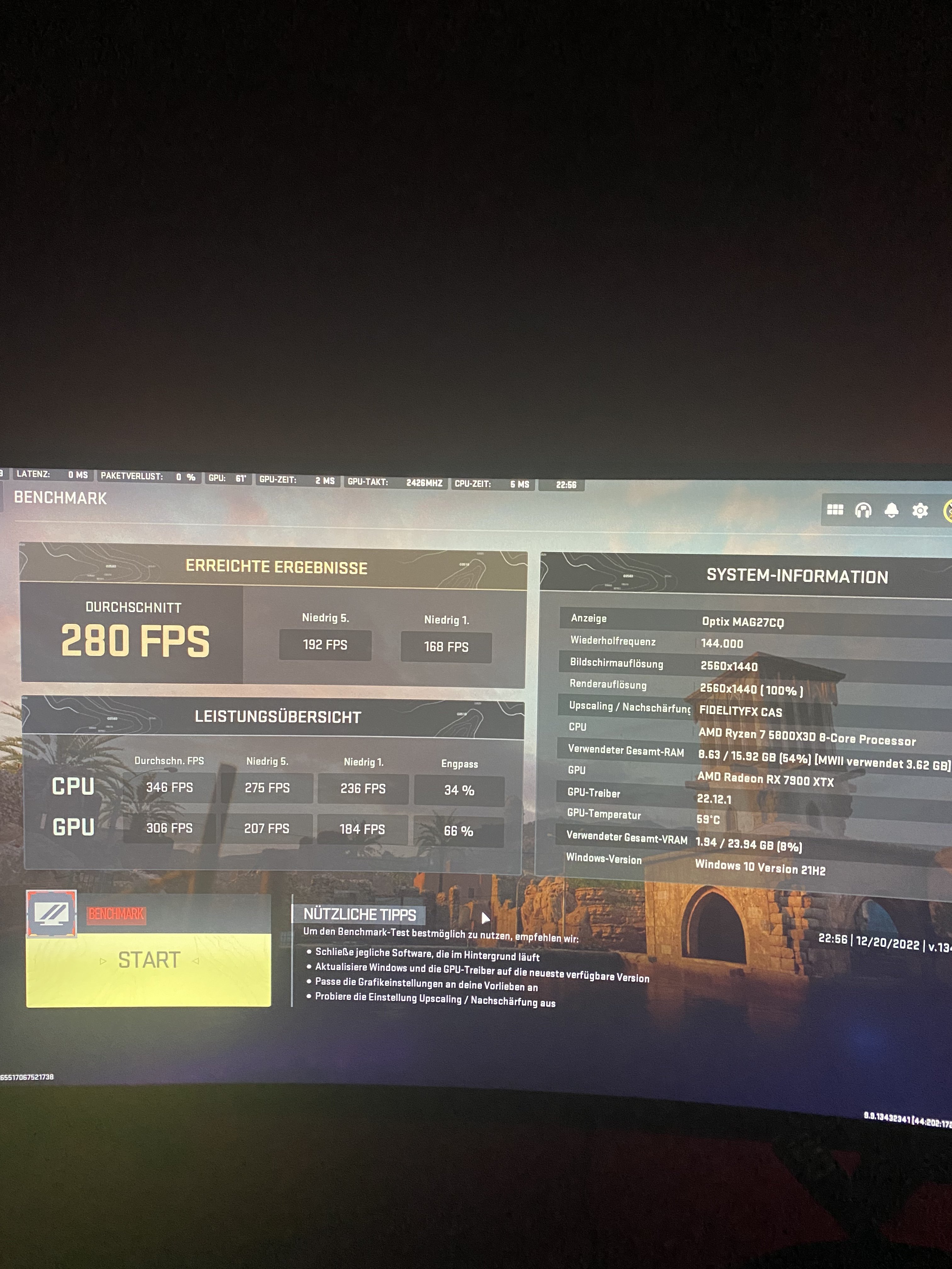

Das wäre jetzt der dritte Benchmark bei den gleichen Einstellungen von ganzen PC. Die CPU Auslastung lag bei ~44%

Ich habe im Benchmark meinen Overlay eingeschalten. Da mir die der Unterschied zu groß war. Von Radeon Software.

das ist richtig. Aber dein bench separiert zudem noch GPU leistung und CPU leistung, damit du evtl. bottlenecks besser erkennen kannst, und stellt dar, wieviel FPS die einzelnen komponenten theoretisch (nach ansicht des benchmarks) leisten könnten.
vorher ist einfach nur deine GPU aus welchen gründen auch immer abgeschissen, deshalb der schlechte grafikscore.
am CPU score hat sich nichts verändert, obwohl du doch selber claimst, das deine performance von der CPU eingebremst wurde, obwohl der bench das genaue gegenteil aussagt
An den Screens sieht man sehr schön, dass die CPU innerhalb der Messtoleranz fast immer die gleichen fps liefert.
Meine Vermutung irgendwas im Hintergrund bremst da die GPU aus.

Man muss zahlen halt auch schon lesen können. Ich weiß nicht, warum du das Problem, dass ja gar nicht existiert, krampfhaft bei der CPU suchst, wenn doch alle Zahlen zeigen: Die bewegt sich quasi innerhalb der Messtoleranz immer auf einem Niveau.
