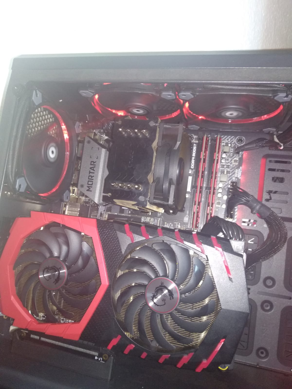

Mit den Lüftern sieht das bei mir jetzt so aus.
774328
