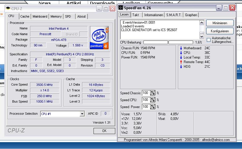

Bei mir sieht es so aus:
Intel P4 Prescott 2,8 GHz mit 1,44V -> 3,5 GHz bei 1,57V prime stable mit Luftkühlung (Zalman 9500) bei max. 50°C unter Vollast.
25% schneller finde ich schon ganz brauchbar.

Zur Spannung:
Unter "AUTO" im Bios habe ich 1,44V - angezeigt von verschiedenen Programmen.
Im Bios momentan eingestellt sind 1,525V - laut INTEL der maximal zulässige Wert (ich habe einen SL79K) - bei deinem SL7PN liegt der max. Wert bei 1,4V.
Die angezeigten Abweichungen von CPU-Z und Konsorten können auf Meß- bzw. Ausleseungenauigkeiten beruhen.
Allerdings handelt es sich bei den 1,57V um die Ruhespannung - unter Vollast fällt sie um 0,1V auf 1,47V.
Mehr Spannung führt zwangsläufig zu höherer Temperatur. Ich könnte auch noch höher stabil übertakten (bei 3,6 GHz ist dann Schluß), allerdings steigt die Verlustwärme derart an, dass es sich nicht lohnt, weiter zu gehen. Auf der anderen Seite ist eine höhere Spannung häufig die einzige Möglichkeit, die CPU stabil zu übertakten - je nachdem, ob sie beim Referenztakt bereits spannungstechnisch an der Leistungsgrenze kratzt.
Auch "altert" die CPU bei höherer Spannung schneller. Man muß es eben selbst einschätzen, ob einem das wert ist. Nur für eine tollere Signatur oder ein paar Punkte mehr in einem Benchmark sicher Quatsch.
Ich finde gerade die Quelle nicht, aber unser Typ von Prescott ist vom Design her (Spezifikation) auf max. 3,6 GHz ausgelegt - was nicht heißt, dass es bei einem geringen Anteil von CPUs auch deutlich höher geht (z.B. 5GHz mit Stickstoffkühlung). Jede CPU hat außerhalb ihres Nennwertes eine individuelle Obergrenze. Wo die jeweils liegt, weiß nur der Molekülmaster :)
