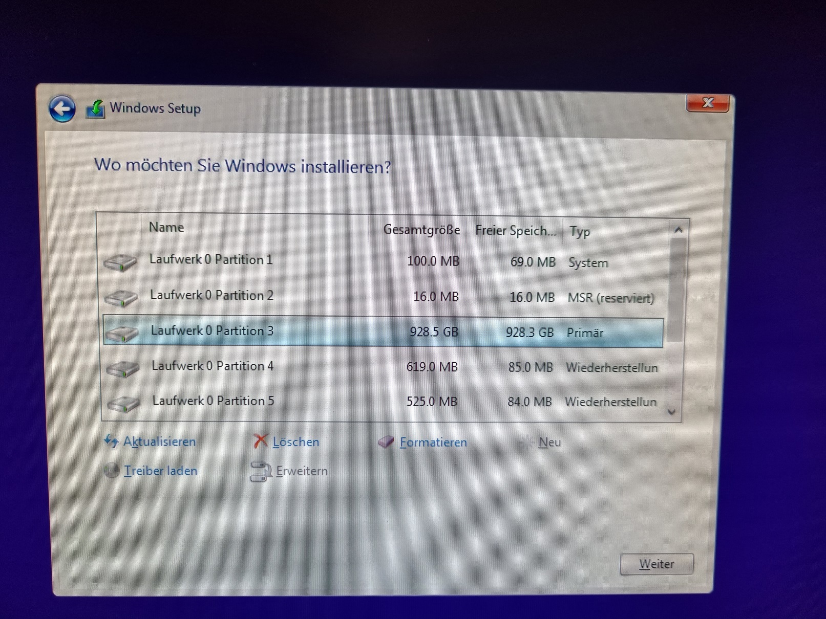

was sind das für Laufwerke?

Was willst Du denn machen? Windows neu installieren?
kachiri
Fleet Admiral
- Apr. 2011
- 25.237

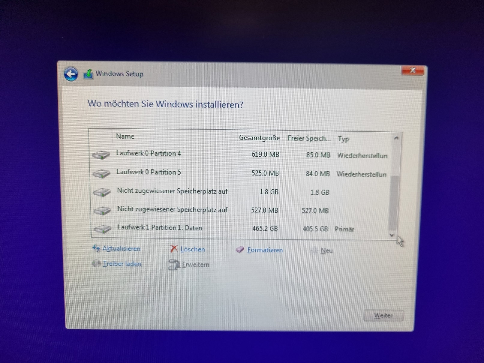

Quasi jede Festplatte mit Windows-Installation besteht aus drei Partitionen:
MSR (versteckt), Systempartition (sichtbar) und die Wiederherstellungspartition (versteckt).
Das wir hier zwei Wiederherstellungspartitionen und auch Systempartitionen auf der einen Festplatte sehen, hängt wohl damit zusammen, dass bei einer Neuinstallation nicht alle Partitionen gekillt und zusammengeführt worden sind, sondern man diese Partitionen hat stehen lassen, so dass Windows die bei der Neuinstallation nochmal angelegt hat.
Bei Platte 2 könnte man versuchen, die Partitionen freizugeben und dann den nicht zugewiesenen Speicher der einen Partition zuzuführen.
Bei Platte 1 müsste man schauen, welche Wiederherstellungspartition jetzt welche ist
Du willst Windows Installieren, dann alle Partitionen - Datenträger 0 löschen.
Ausser da sind noch wichtige Daten auf: Datenträger 0 - Partition 3.
Wenn du das so macht, keine Partitonen dann selbst erstellen und nichts formatieren,
lass das automatisch machen. Du kannst hier nach dem löschen auf "Neu" gehen
und eine Größe für die Installation angeben oder hier dann auf "Weiter" gehen
für den gesamten Datenträger/Bereich.
Sehe nur eine auf Datenträger 1
Willst du Windows Installieren, dann brauchst du Partition 3 auf Laufwerk 0,
also auch löschen dann für die Installation. Vorher Daten sichern je nachdem.
Alle Partitionen löschen auf Datenträger/Laufwerk 0.
ich hab Windows10 installiert, hab die Laufwerke gesehen,habe sie aber nicht wegbekommen und Win dann installiertNickel schrieb:Sehe nur eine auf Datenträger 1
Silver Server
Admiral
- Mai 2014
- 7.266
Den Rechner mit Windows Stick starten.
Zu Beginn der Installation alle Partitionen auf Laufwerk 0 löschen.
Keine Partition selbst erstellen. Das soll das Programm alleine machen.
Nur den Anweisungen auf dem Bildschirm folgen.
ich würde gerne haben das da nur Laufwerk 0 Partition 3 und Laufwerk1 Partition1 da steht...alles andere würde ich gerne löschen, wenn ich die aber ankliche und lösche, verschwinden die nichtNickel schrieb:
seggele schrieb:ich würde gerne haben das da nur Laufwerk 0 Partition 3 ...
Das sind Systempartitionen die zu Windows gehören, die sind wichtig und werden gebraucht.
Besonders auch die Partition 1 auf Laufwerk 0, das ist die EFI-Systempartition
und ohne diese bootet dein Windows nicht mehr.
Er will Windows nicht neu Installieren, sondern die Systempartitionen löschen.bisy schrieb:Dann mach es mal über Diskpart ..
@TE, du musst das so lassen wie es ist.
ok dann lass ich es, danke dirNickel schrieb:Das sind Systempartitionen die zu Windows gehören, die sind wichtig und werden gebraucht.
