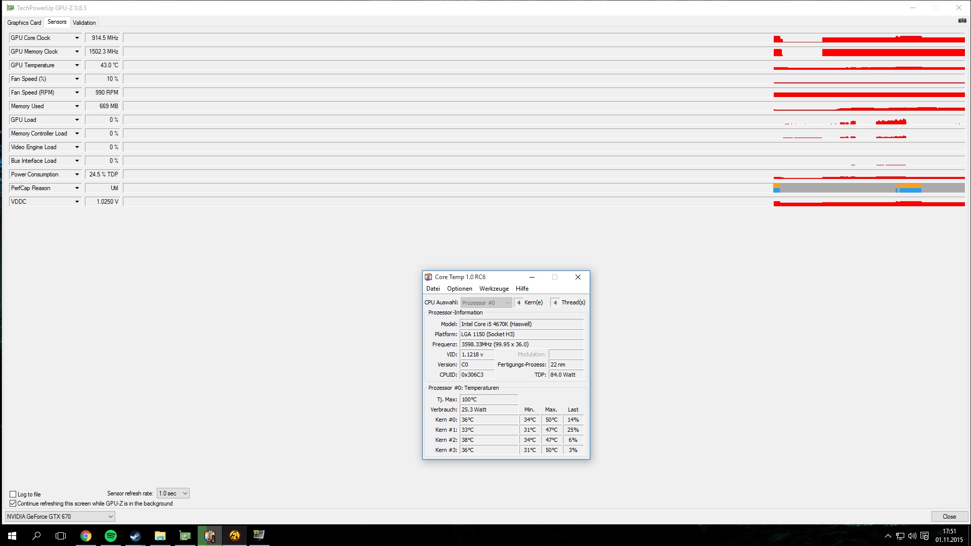

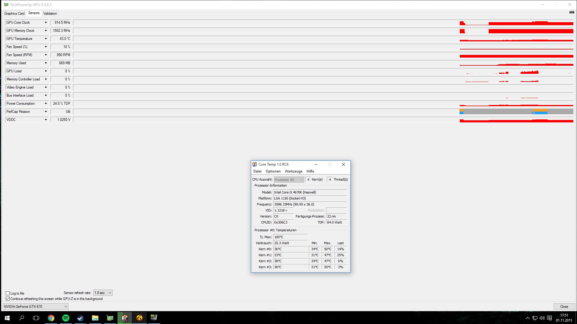

Die Tempos sind in Ordnung ja.. Beim CPU liegen sie im Schnitt im Spiel bei 50 Grad.
Hab den i5 nicht übertaktet.

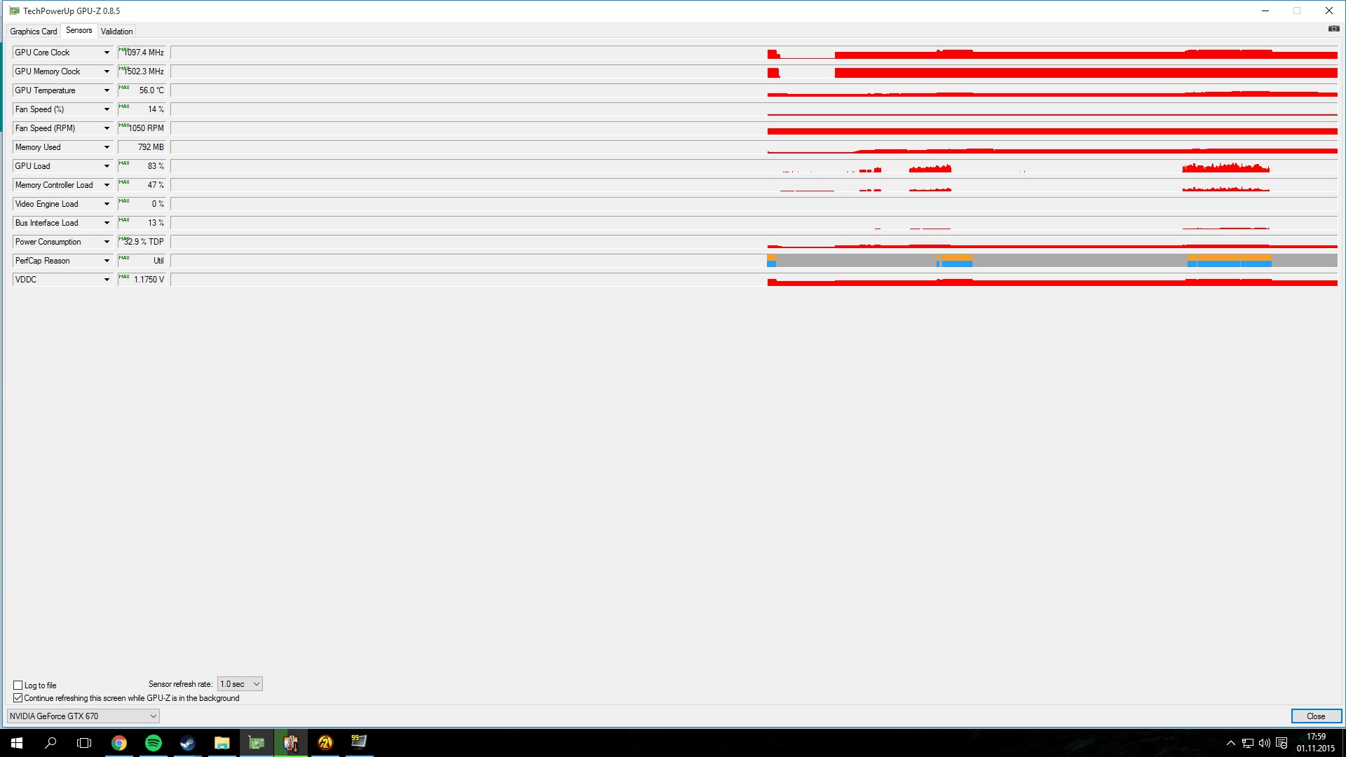

Bei GPU-Z sieht soweit ja eigentlich alles ok aus.

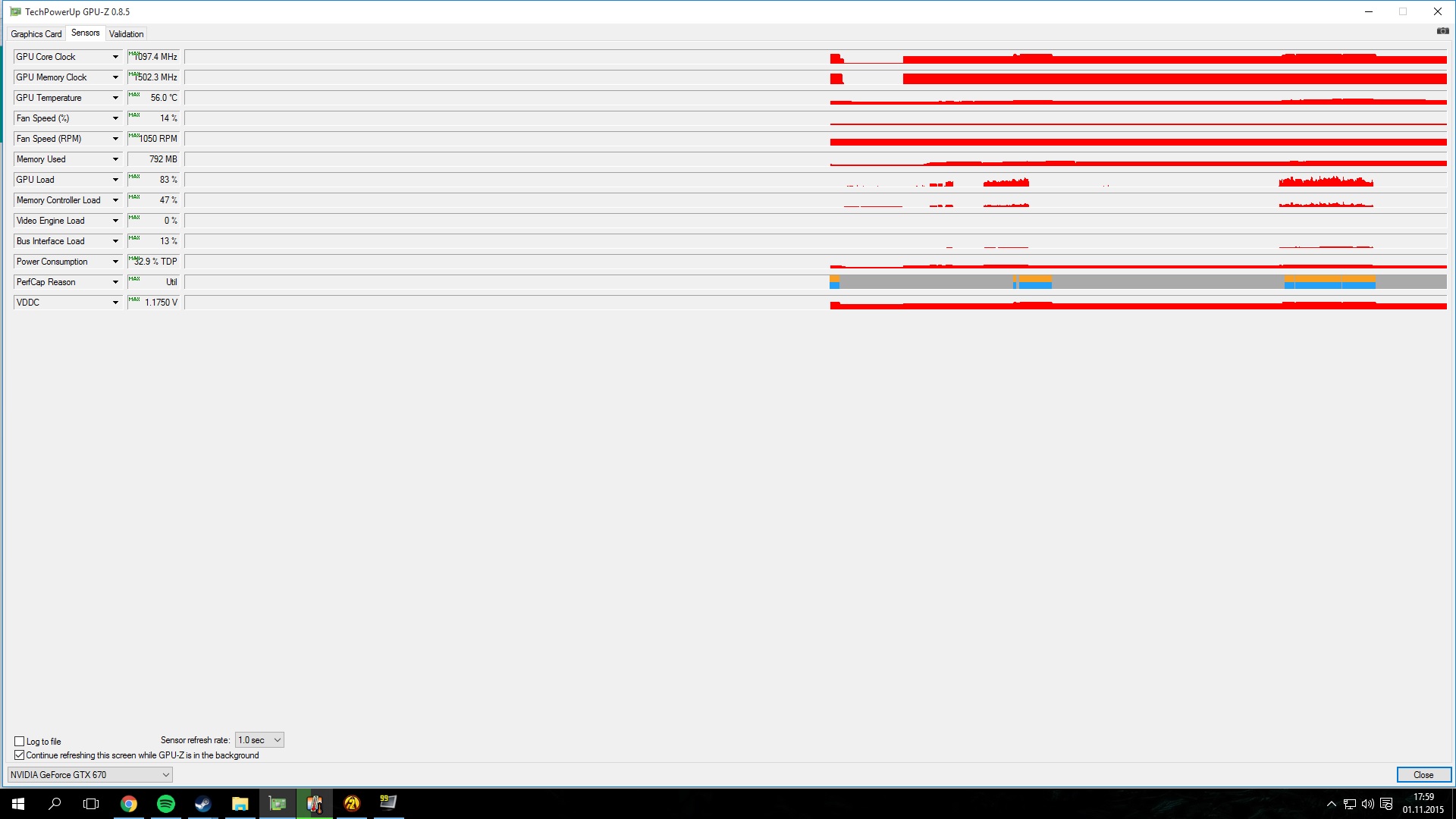

Hier nochmal die Werte von GPU-Z mit dem "show highest reading" Unbenanntsd.jpg
