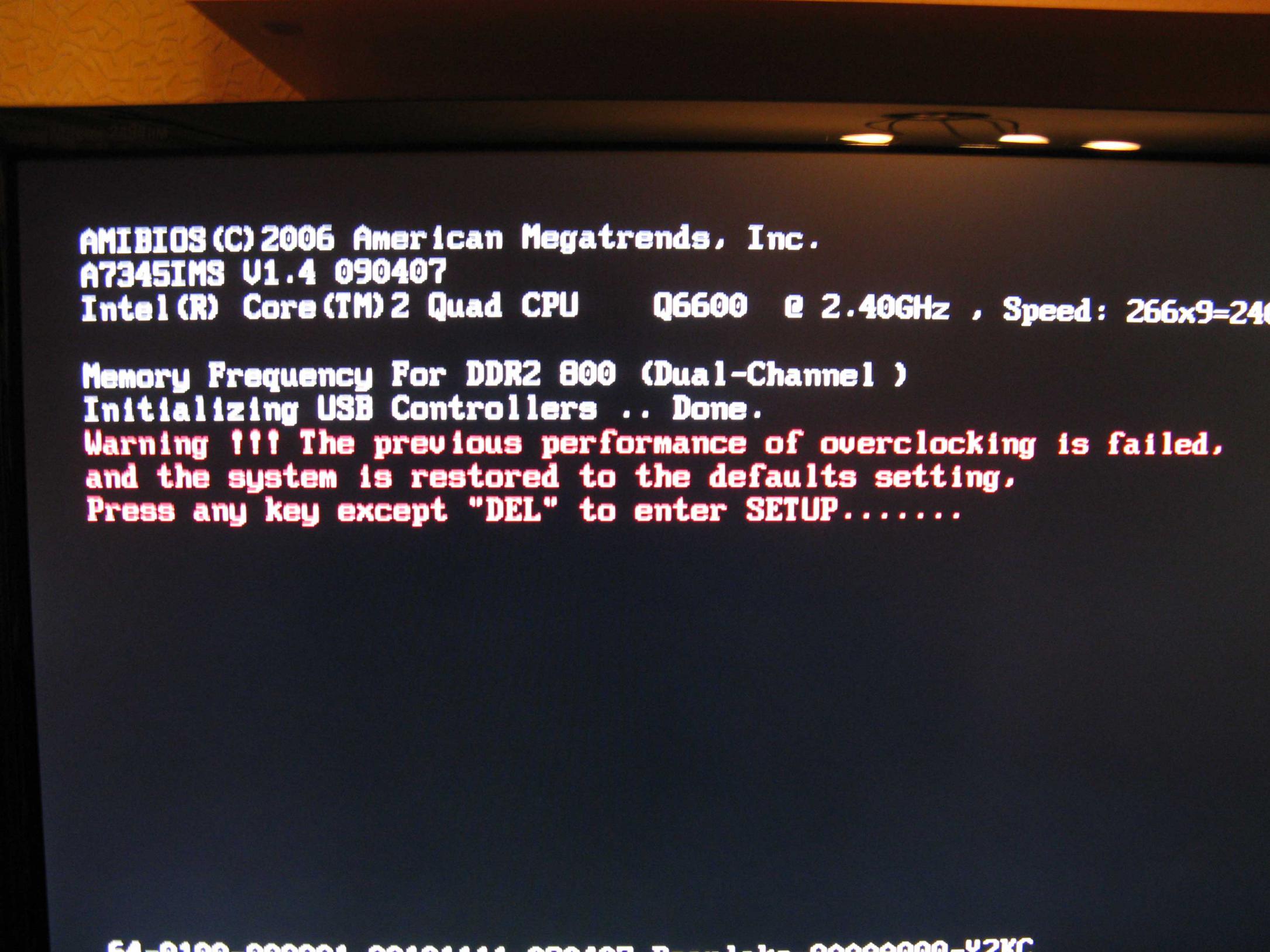

Hallo Gemeinde,
mein PC ca. ein Jahr alt, selber gebastelt.
MSI Neo2 FRI
Intel Core2Quad Q6600
DDR2 4x 1GB ADATA
Saphiere ATI Radeon HD 2600 XT
ursprünglich mit Vista jetzt Win7, aber das Problem bleibt das gleiche.
Problem:
Er läuft soweit eigentlich super, aber hin und wieder beim einschalten überrascht er mich mit diesem schönen Text: "Warning!!! The previous Performance of overclocking is faild, and the system is restored to the default setting, press eny key,...." (siehe Anhang)
Als erstes vorneweg, mit Overclocking habe ich noch nie irgendwas gemacht.
Warning!!! in rot mit drei Ausrufezeichen sieht wichtig aus, aber was mach ich dagegen bzw. was will er von mir?
MSI Updates habe ich alle durchgeführt.
Im Bios gibt es die Optionen
Load optimiced settings
oder
Load safe settings
Egal welches ich lade, es kommt bei beiden vor.
Sobald man aber eines auswählt, speichert, startet er normal und läuft als währ nix.
Wer weis Rat?
Mit verzweifelten Grüßen
dasF
welches Neo2 denn? P35 oder P45? Ich gehe mal davon aus, dass P45, wenn der PC knapp ein Jahr alt ist! :)
Ansonsten versuche mal, so viele Einstellungen wie möglich manuell zu fixen. Hilft meistens ganz gut!
Hast du schonal ein BIOS Update gemacht?
Es könnte evtl. helfen das aktuelle BIOS aufzuspielen.
Ansonsten könnte es noch mit der Batterie zusammenhängen. So wie ich die Fehlermeldung verstehe "vergisst" bzw. "verstellt" der Rechner seine Einstellungen und will sie deshab auf default setzen.
