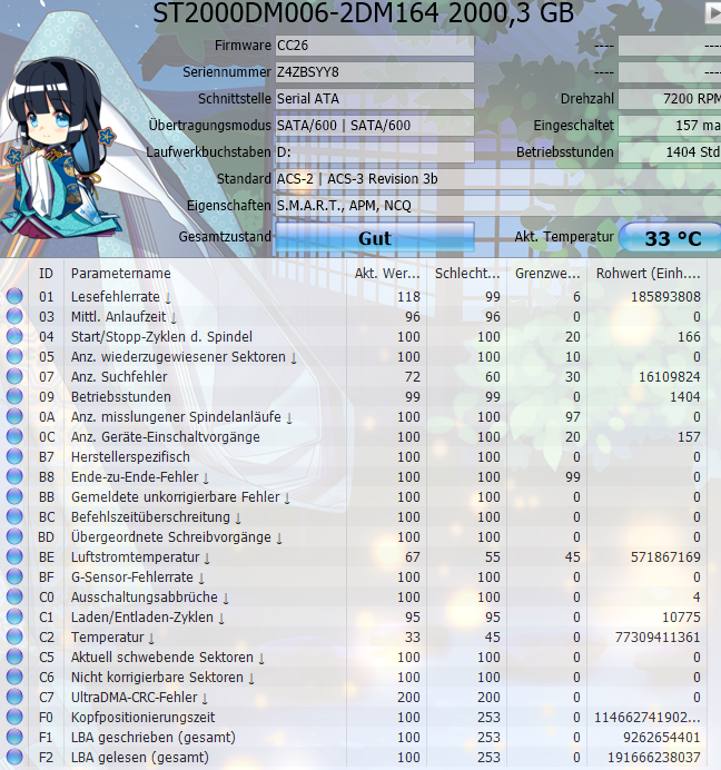

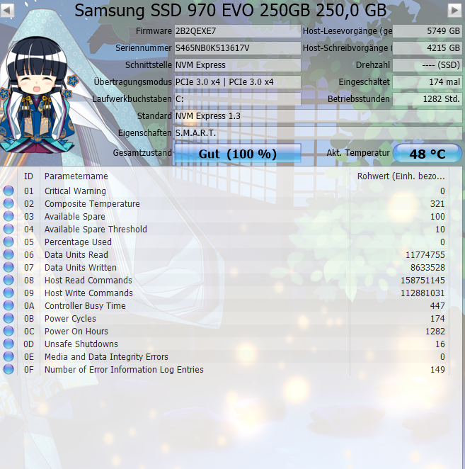

Lies mal die Werte der SSD und Festplatte mit CristalDiskInfo aus und poste Screenshots davon
aber so dass man alles sehen kann.
"CrystalDiskInfo"

Sreenshots (Bilder) kannst du hier direkt in deine Beiträge einfügen und ich sehe nur die Werte der HDD
und diese sind in Ordnung soweit.
Der erste Link ist von der SSD
Ach, das sind 2 Links, nebeneinander.

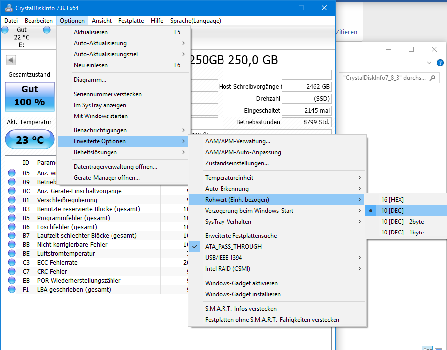

Kann man bei der SSD nicht in CDI umstellen auf auf "Rohwert 10[Dec]"?

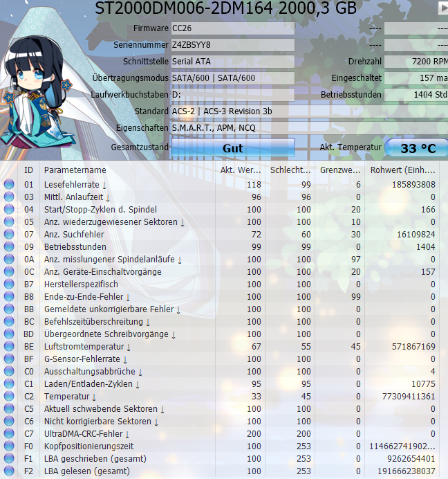

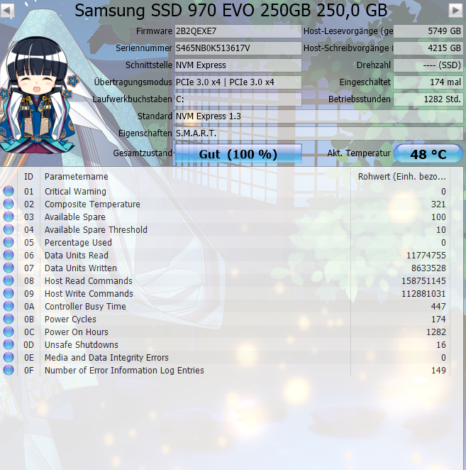

Hier nochmal.
Danke, sieht gut aus soweit.
"Unsafe Shutdowns" solltest du vermeiden wenn möglich.
