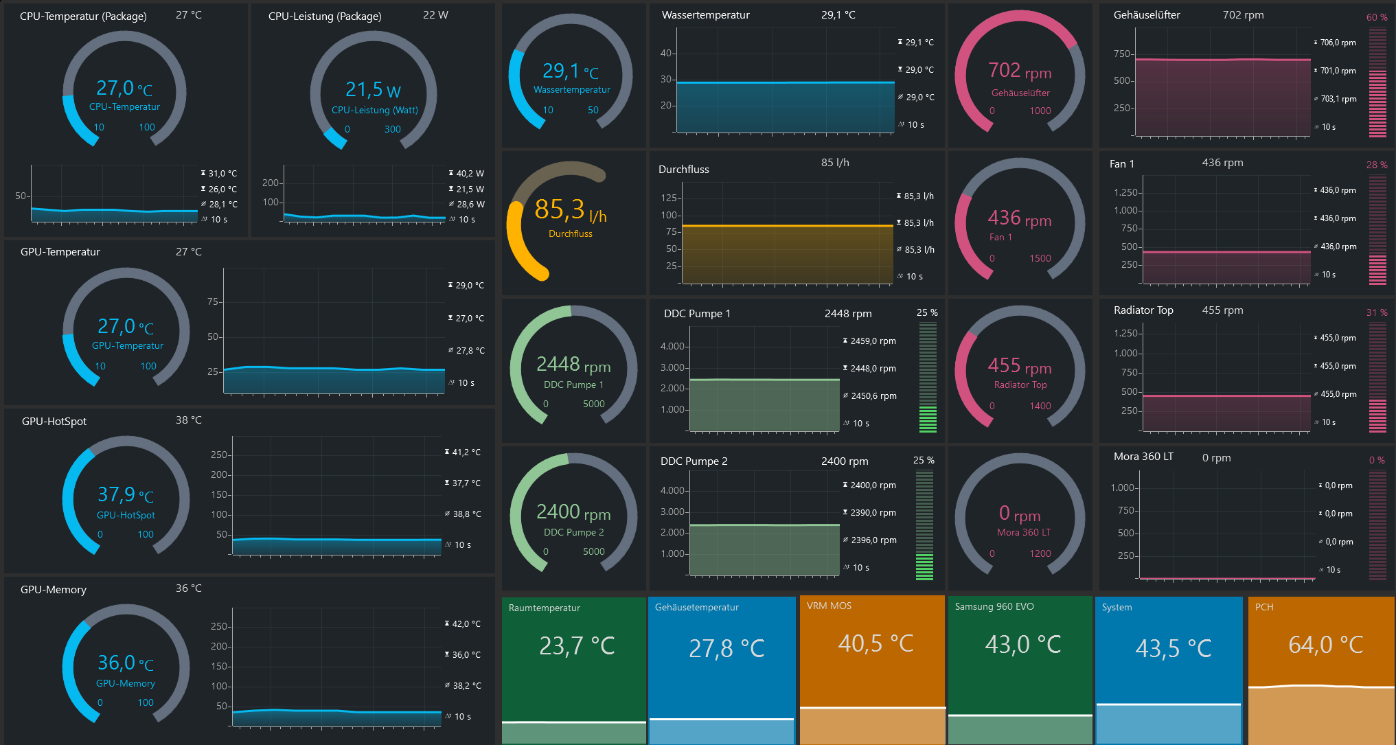

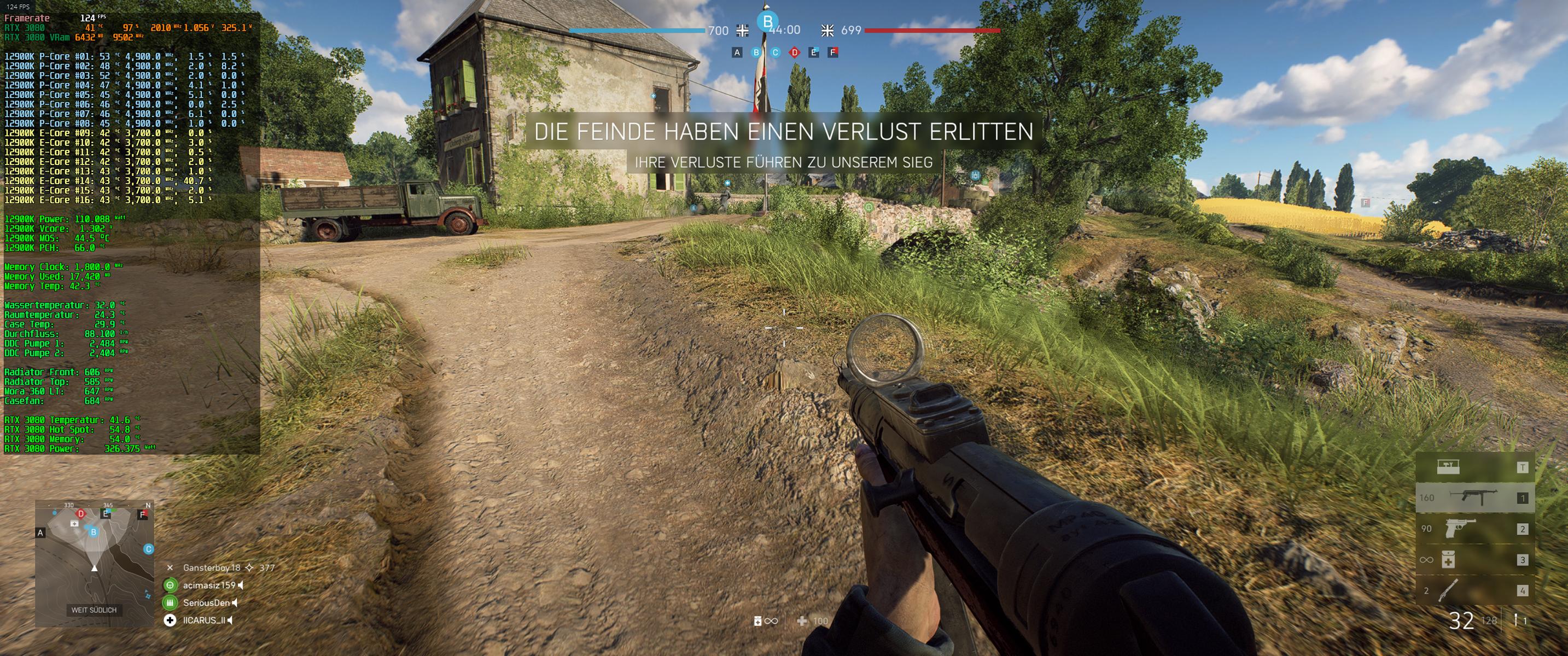

Hier mal ein Beispiel mit BF5:
Genau genommen musst du die Wassertemperatur immer in Relation zur Umgebungstemperatur betrachten.
Bleibt das Delta von der Wassertemperatur zur Umgebungstemperatur unter 10 Kelvin, kannst du dir eigentlich sogar eine aktive Regelung der Lüfter sparen. In diesen Bereich kommt man mit großen externen Radiatoren wie dem Mo-Ra 3.
Reaktionen: Veitograf und IICARUS
In meinem Fall lasse ich mit Idle sogar nur meine internen Lüfter der Radiatoren weiterlaufen und die Lüfter vom Mora laufen erst ab 30 °C Wassertemperatur an. Schalten sich dann auch wieder ab, sobald 28 °C erreicht werden.

Schau mal auf mein Bild rechts im unteren Bereich, da ist die Drehzahl dazu auf 0.

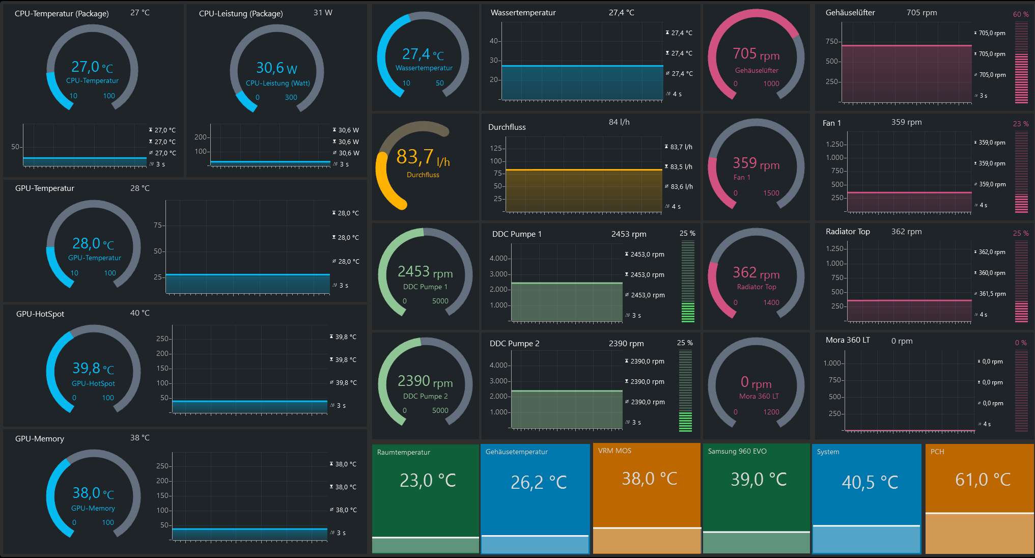

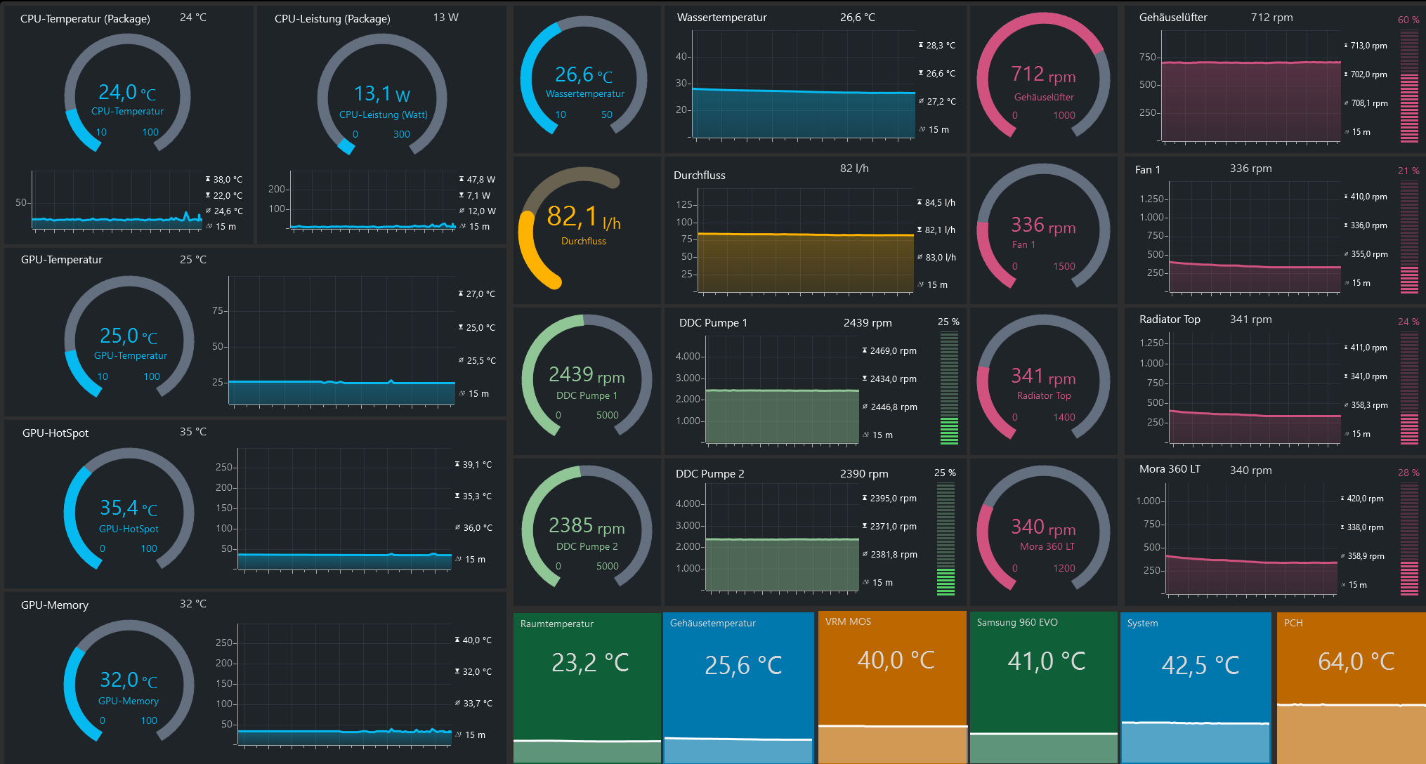

Gar nicht, solange ich nicht in einem Game (bzw. Anwendung) gehe und die 30 °C erreiche. Durch die internen Lüfter, die an meinen internen Radiatoren verbaut sind und mit minimaler Drehzahl laufen, kann ich die Temperatur mit Idle unter diesem Schaltpunkt halten.
Unter Last habe ich etwa 30-32 °C immer anliegen. Damit sie sich wieder abschalten müssen 28 °C erreicht werden und diese Temperatur erreiche ich unter Last nicht.

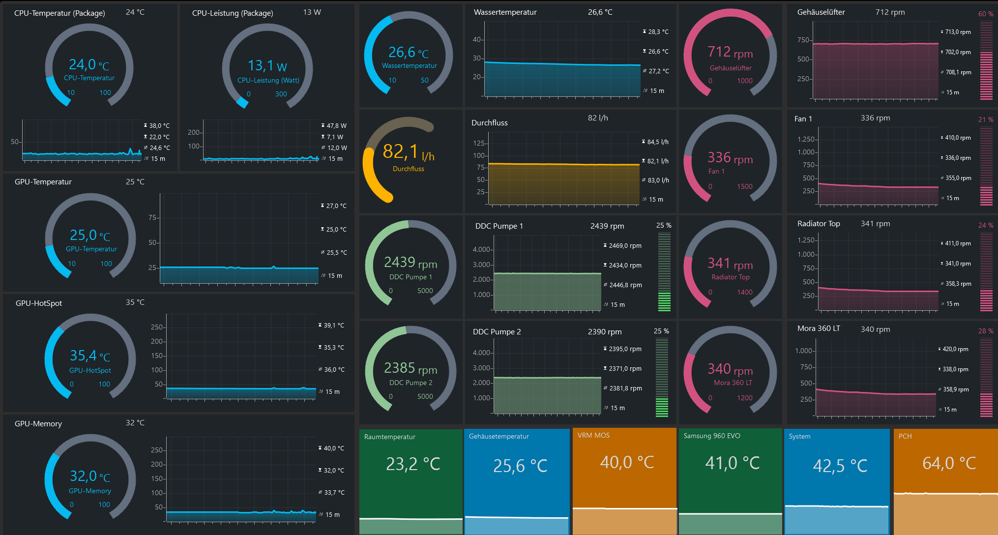

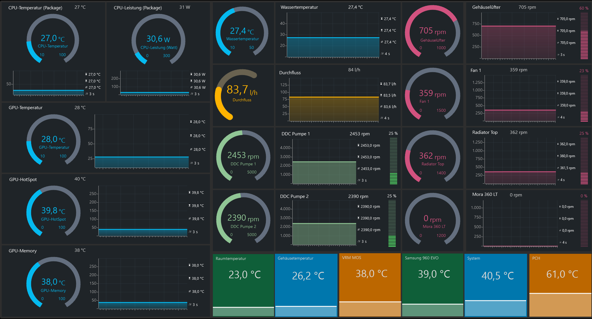

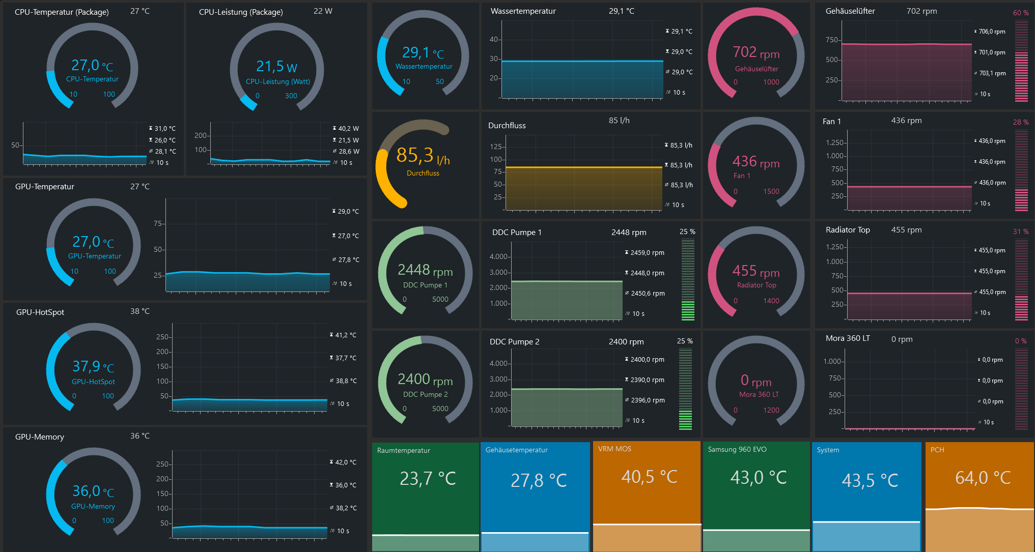

Hier mal ein Beispiel mit Lüfter an und aus.
Wobei ich vorhin erst auf den Sommerprofil umgestellt habe und sicherlich noch 25 °C erreichen werde.
Ashampoo_Snap_Montag, 24. Oktober 2022_10h11m12s_001_.png Ashampoo_Snap_Montag, 24. Oktober 2022_10h29m36s_002_.png
Die Drehzahlen der internen Lüfter haben dadurch auch abgenommen, weil sie per Kurve und Temperatur gesteuert werden.

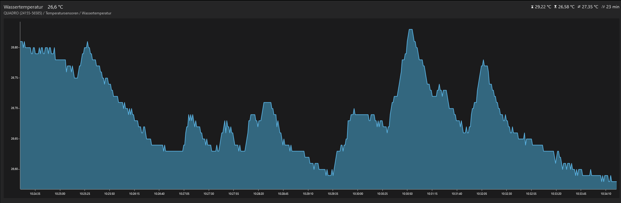

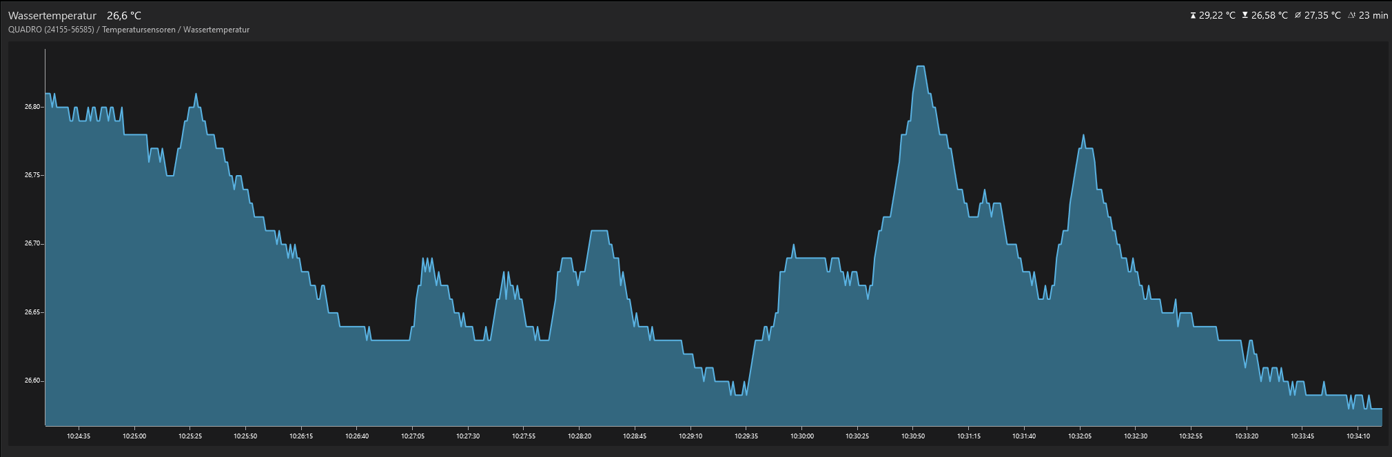

Hier noch der genaue Temperaturverlauf.
Es sind aber ein paar unregelmäßige Spitzen mit dabei, weil ich vorhin auf der Terrasse war und die Tür dazu offen war. Mein Mora steht auch in der Nähe der Terrassentür.

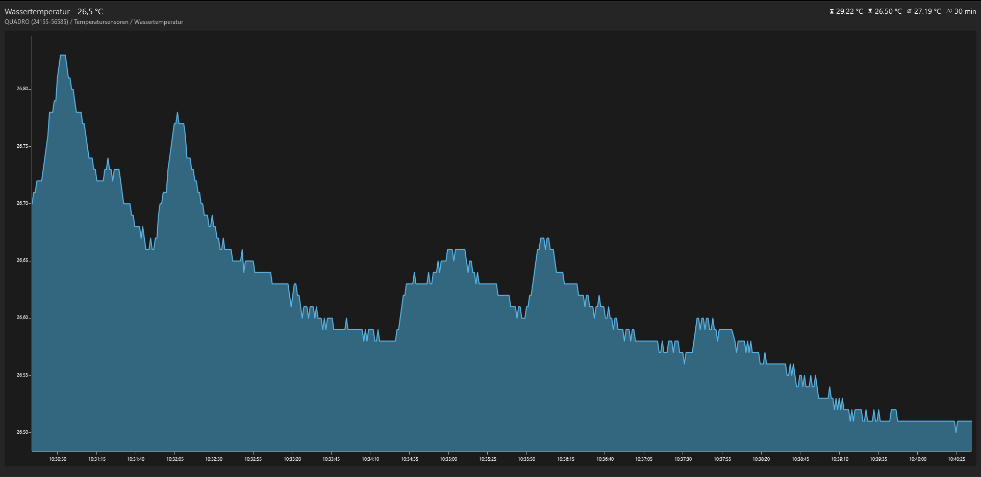

Im Prinzip geht meine Temperatur gleich viel niedriger, sobald die Terrassentür gekippt oder ganz geöffnet wird. :D
Scheint sich aber mit 26,5 °C eingependelt zu haben.
Meine Raumtemperatur liegt auch bei 24 °C.
