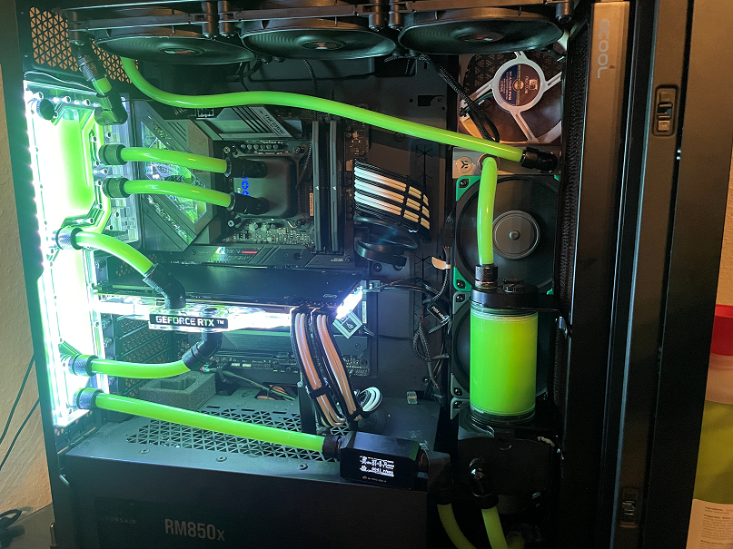

Das geht auch in Ordnung, mein Sohn kommt mit einem 240 + 360 intern verbaut auch auf 42 °C. Ist zwar nicht so kühl und leise wie mein Rechner, aber trotzdem ausreichend.
Anbei auch mal ein Bild meines PC. Leider sieht er so nciht mehr aus. Da das die Übergangsphase war, bevor der Mora 420 auf der Rückseite hinzu kam. Der horizontale Schlauch ist somit nicht mehr da. Vom oberen Radiator geht es hinten in den Mora und oberhalb des 360er Radi kommt der Schlauch vom Mora in den 360 bevor es dann in die Pumpe geht.
Ob der Sensor unten im Bild noch erhalten bleibt, nachdem ich den Quadro eingebaut haben, ist noch nicht fix. Für den Durschfluss und einen 2ten Temp Wert wäre es vlt ganz nett.
Reaktionen: IICARUS

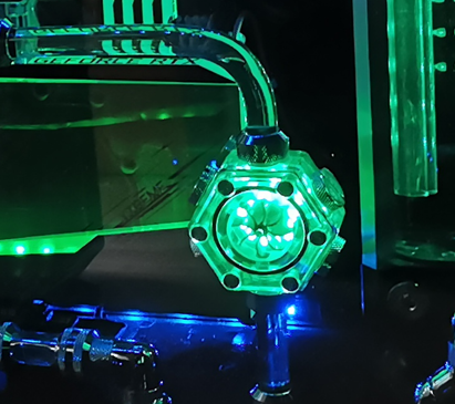

Im Prinzip ist es egal, er muss nur was Bestimmtes anzeigen, woran du dich halten kannst. Wenn aber 5 Min. später ein anderer Durchfluss angezeigt wird, macht es keinen Sinn. Bei einem Durchflusssensor geht es darum, ein Durchfluss ersehen zu können. Der könnte sogar nur durch ein Rädchen optisch angezeigt werden.
Ein Durchflusssensor von Aquacomputer misst aber genauer.
Hier kann ich besser erkennen, ob sich der Durchfluss tatsächlich verschlechtert.

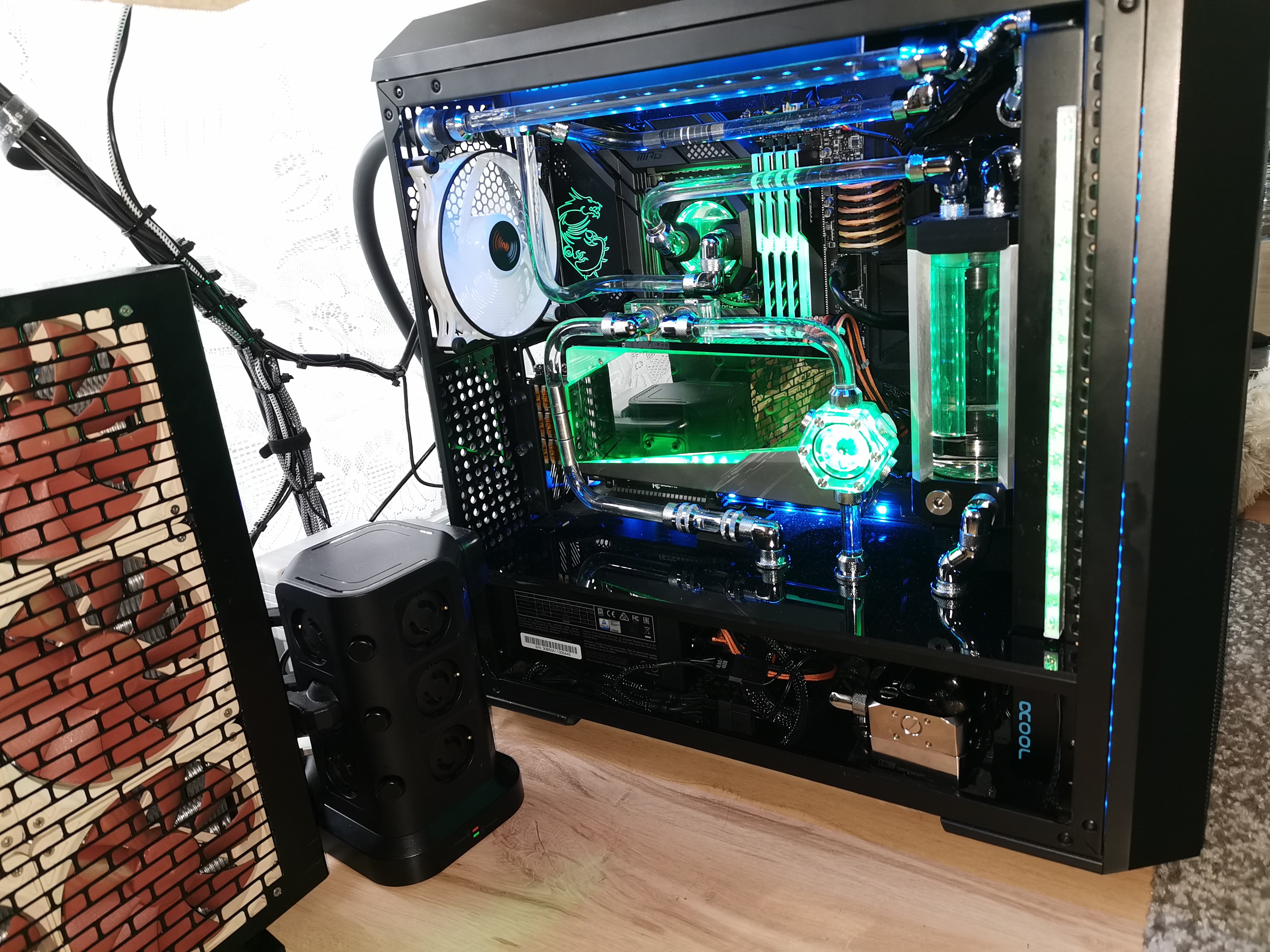

IICARUS schrieb:
Nur einen hinten, der rausbläst. Meine internen Radiatoren werden aber mit Raumtemperatur gekühlt, weil sie alle hinein fördern. Raus geht es nur über ein Lüfter hinten und mein Gehäuse ist auch auf der Rückseite gut mit Belüftungslöcher bestickt. Zudem werden die intern verbauten Radiatoren durch den Mora 360 entlastet.
Grafikkarte (RTX 3080) habe ich nicht selbst umgebaut, ist eine Gigabyte, die bereits ab Werk einen Wasserkühler verbaut hat.
Vorne habe ich 3x 140 mm Noctua Lüfter und oben 2x 120 mm Noctua Lüfter. Mein Mora hat 9x 120 mm Noctua Lüfter. Habe komplett auf Noctua Lüfter gesetzt, weil sie einen guten Luftdruck zwischen Radiator und Lüfter aufbauen können und wenig bis kaum Luft durch den Lüfter zurückströmt.
