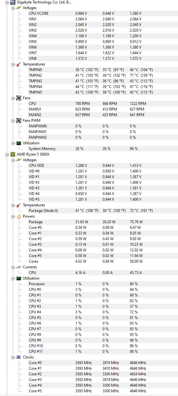

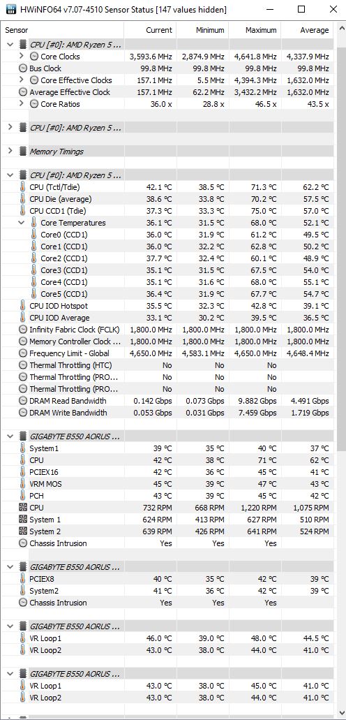

Die Temperaturen verhalten sich merkwürdig besonders in HWMonitor der TMPIN2. Selbst bei kleinster Last geht dort die Temp Sprungartig nach oben sodas der CPU Lüfter immer aufdreht und wieder runterdreht. Kann, nein ist ziemlich nervig.
Ja ich weiß HWMonitor ist nicht so gut aber dort kann man es halt gut sehen mit diesen TMPIN2.

Hier noch zwei Bilder von HWInfo und HWMonitor
Ist das alles so Normal mit den Temperaturen!? Kann man das mit diesen TMPIN irgendwie ändern deaktivieren im Bios das diese Temp eben nicht ausgelesen wird? Gibt es Bios einstellungen die ich noch probieren könnteß usw usw usw

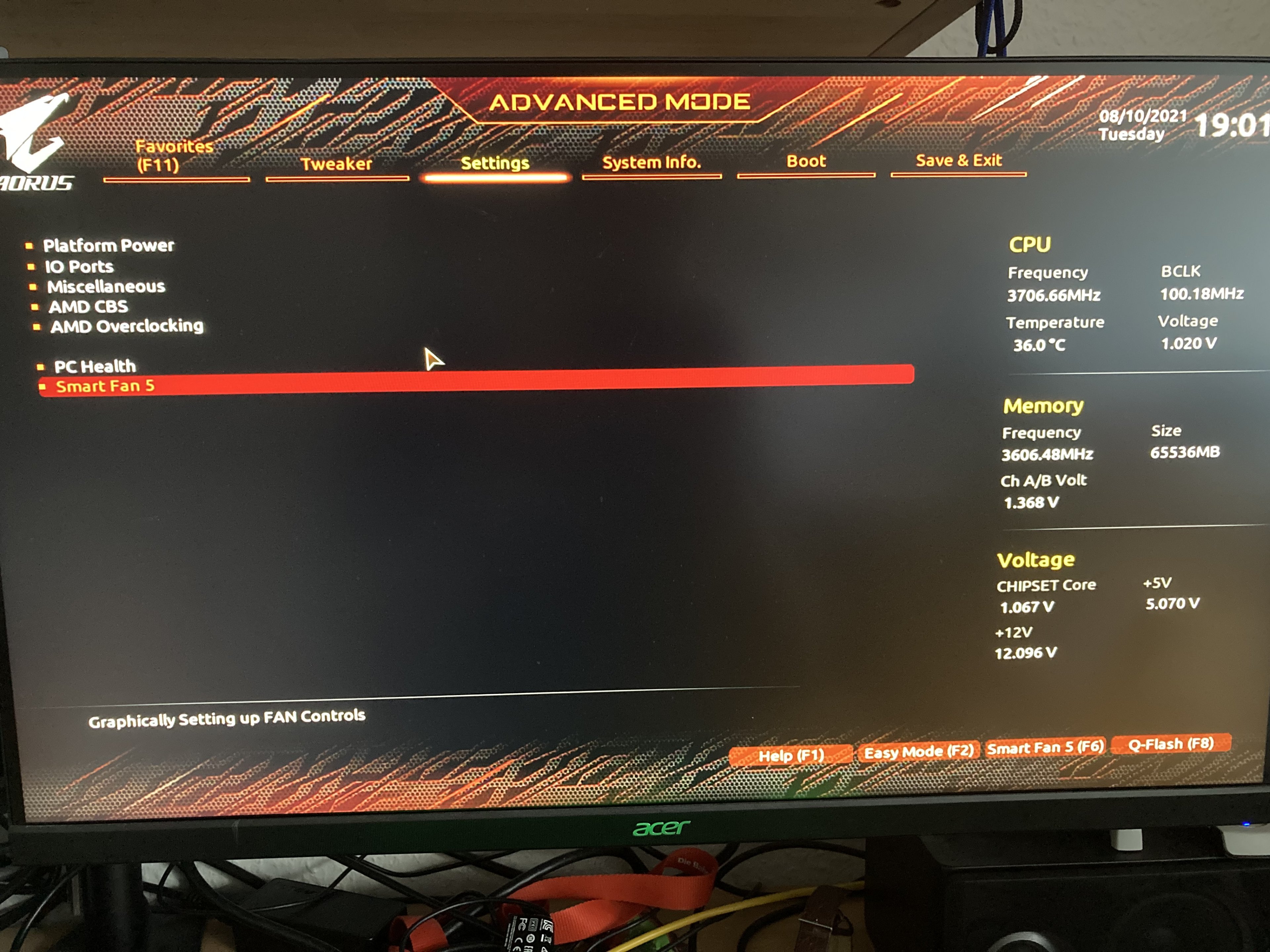

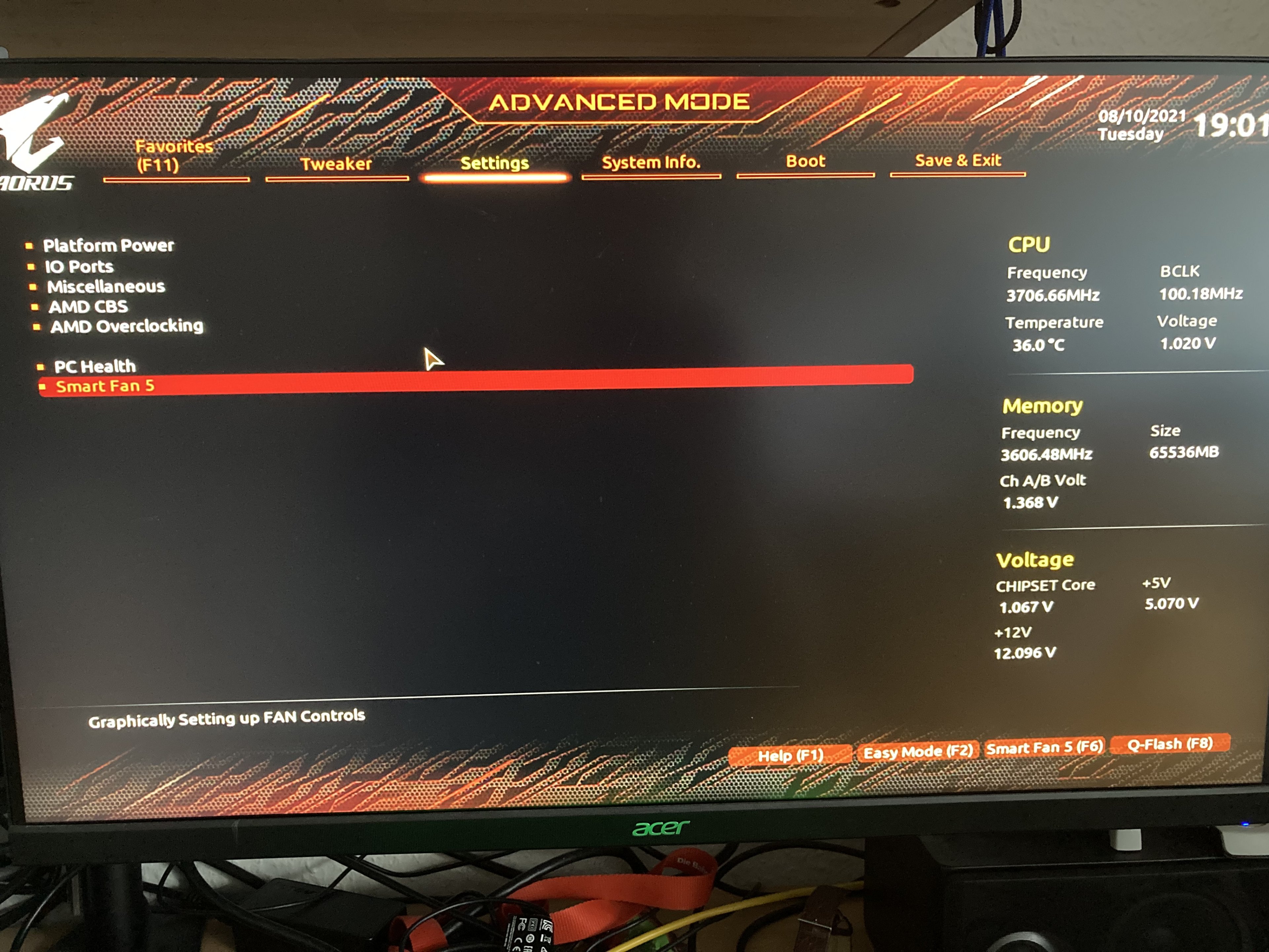

F7 -> Settings -> SmartFan (oder gleich F6)
Ich habe bloß das „Silent“ Profil aktiviert.
@conf_t
Danke wollte auch grad nen bild posten.
Schaut bei mir genauso aus. Man kann dort aber halt keine manuelle Lüfterkurve erstellen. Silent bringt nix der CPU Lüfter dreht dank dem extrem schwankendem Temp wert von diesem ollen TMPIN2 immer hoch und wieder runter. Dieser TMPIN2 geht selbst wenn man nur Programme startet teilweise kurzzeitig auf um die 70 grad was den Lüfter veranlasst hochzudrehen

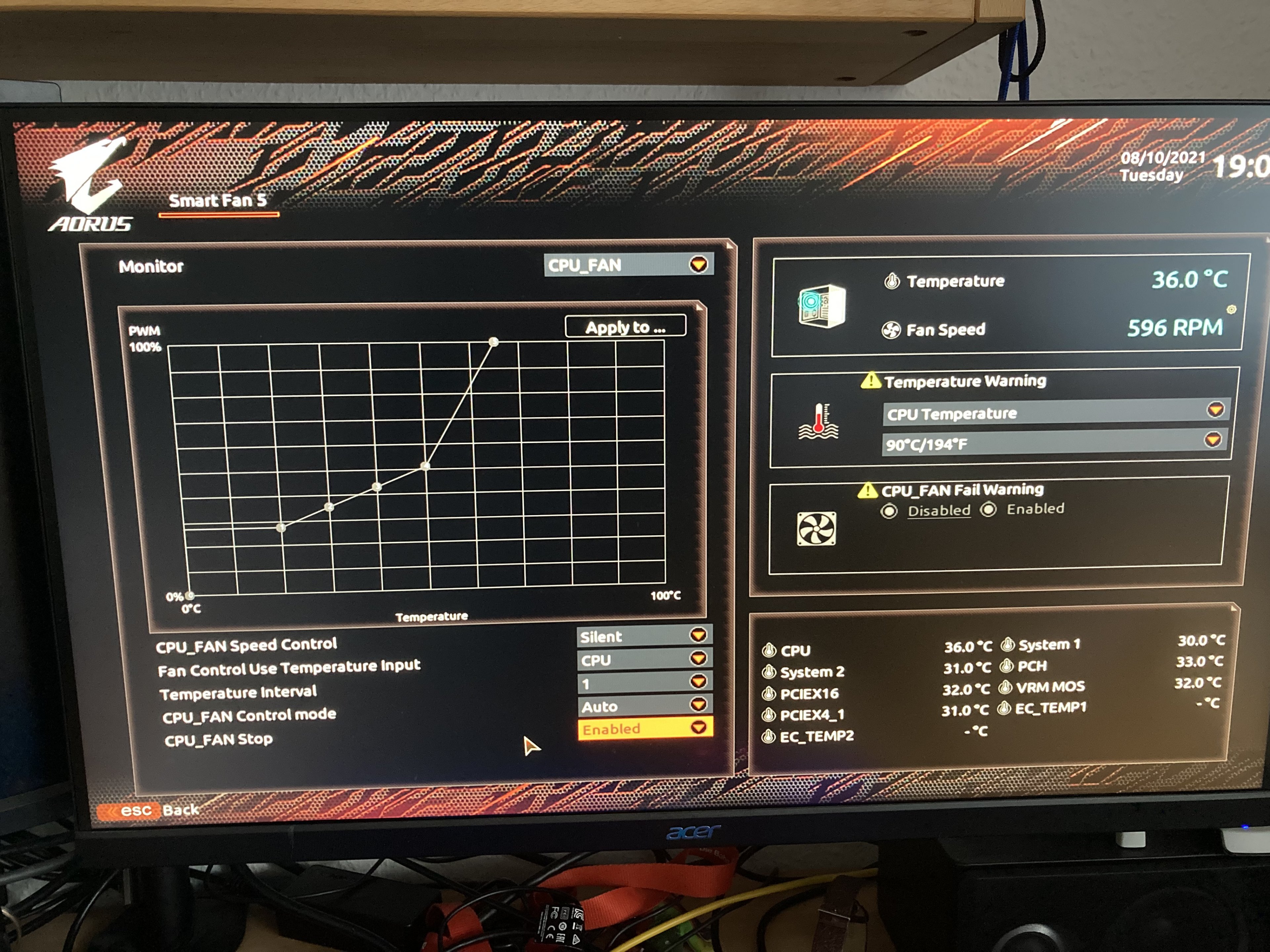

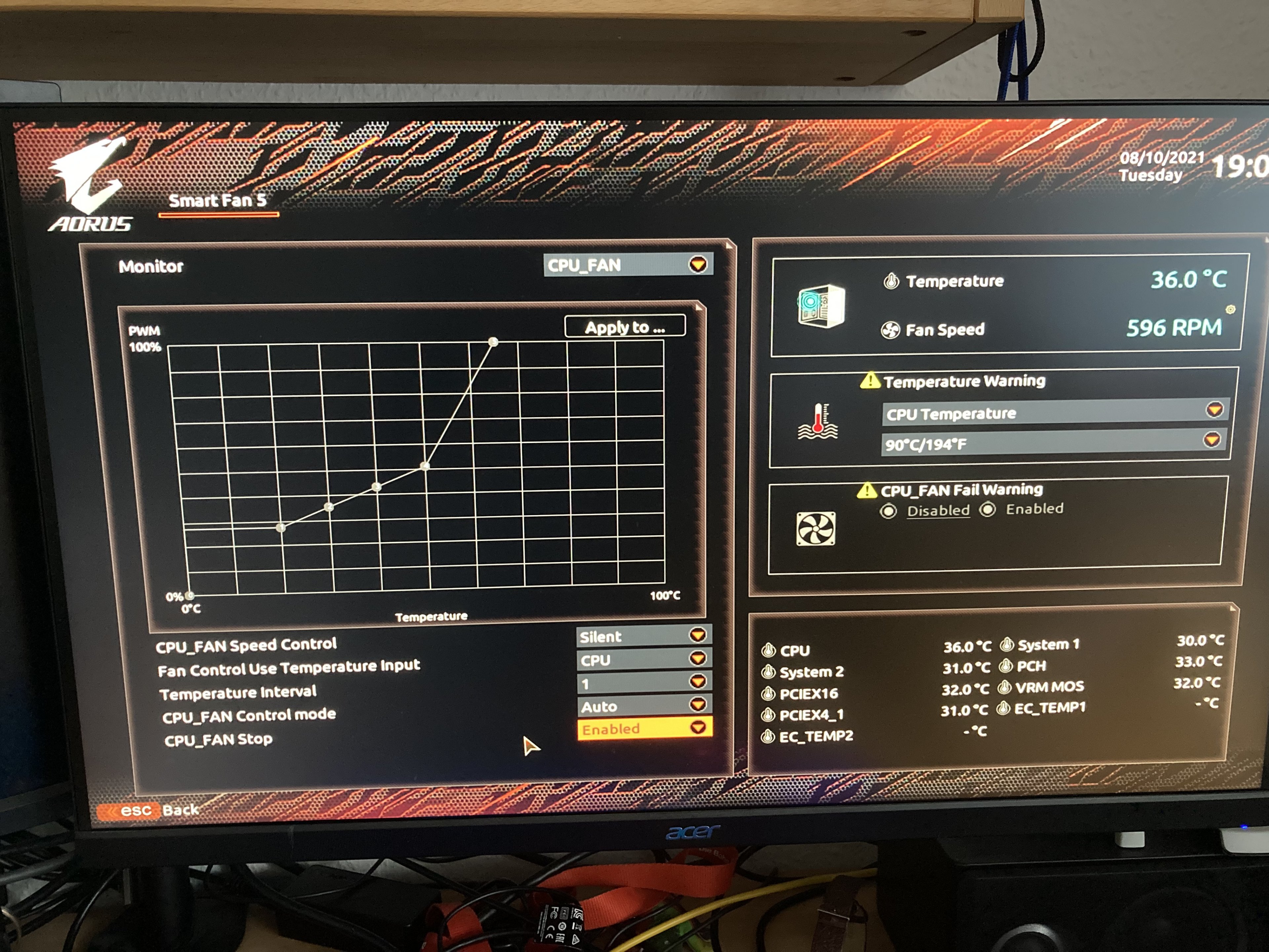

Du musst dann statt Silent Custom wählen, für eine individuelle Lüfterkurve
Habe V1 von deinem Board. Da gibt es unter „Silent“ eigentlich auch noch „Manuell“. Dann noch von Spannung auf PWM umstellen und schon klappts auch mit der Lüfterkurve.
Nutze bei meinem AORUS ELITE B550 die Gigabyte Software zur Lüftersteuerung. Da kann man noch etwas feiner abstimmen als im UEFI. Funzt 1a
Habe kürzlich das B550 Aorus Pro AX verbaut
und man kann dort wo jetzt Silent steht auch auf Custom umschalten und
dann selbst anpassen.
Und dort wo Temp Interval steht statt 1 einfach mal 4 oder 5 setzen.
Dann klappts auch mit der Lautstärke.
