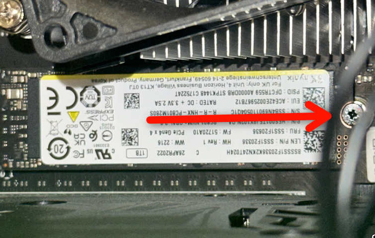

Du solltest zunächst mal die SSD ausbauen.
Hierzu einfach diese Schraube lösen und die SSD aus dem Slot entnehmen.
Danach schauen, ob sie trocken ist und ggf. mit dem Haarföhn noch etwas darüber gehen. Mit etwas Glück läuft sie noch. Mir ist mal solch eine SSD defekt gegangen und es sind nur 3-4 kleine Wassertropfen drauf gewesen.

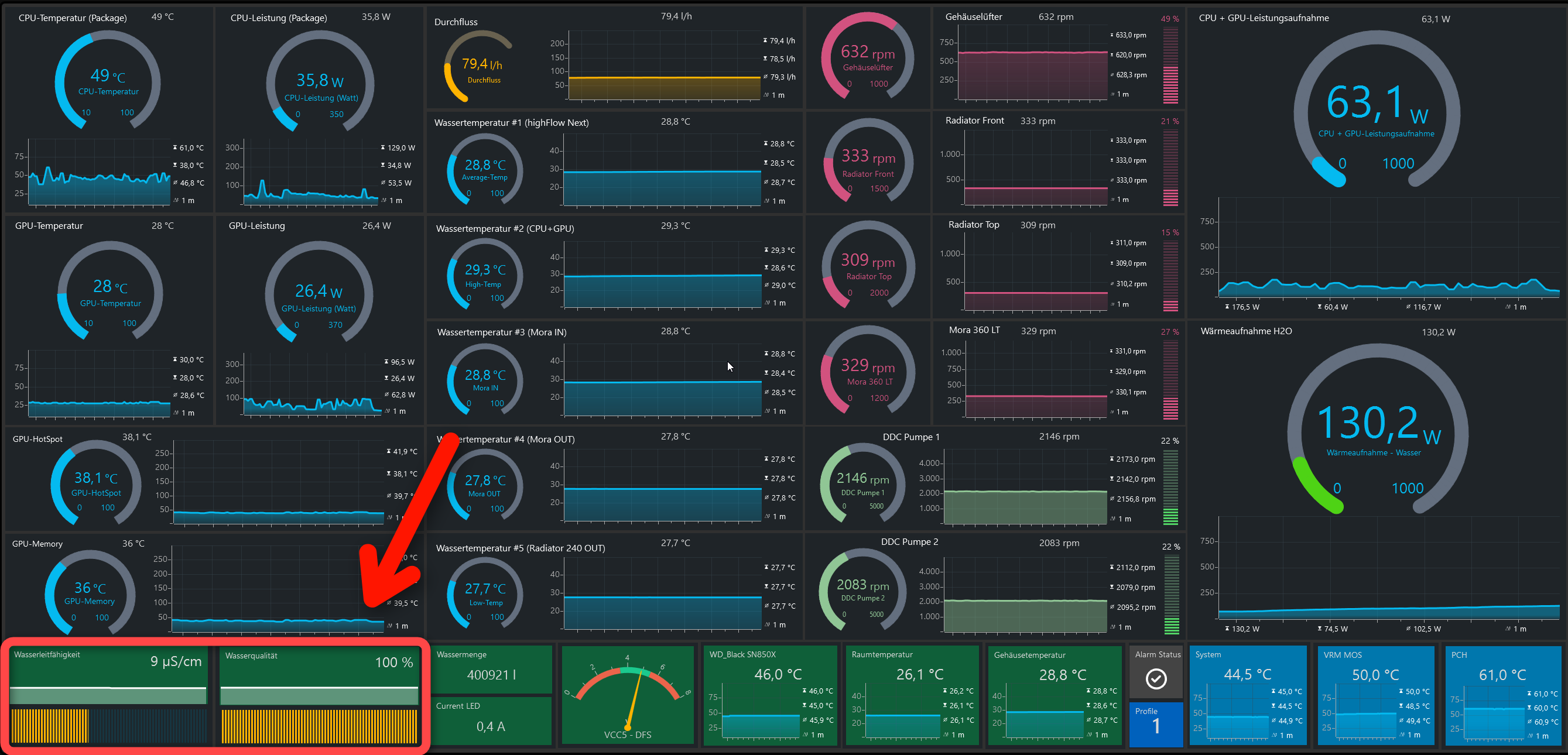

Mit meiner Aquasiute Software misst mein Durchflusssensor auch die Qualität und die Leitfähigkeit von meinem befülltem destilliertes Wasser.
PS, habe zwar DP-Ultra (Fertiggemisch) befüllt, aber neben dem Korrosionsschutz ist auch der Hauptbestandteil destilliertes Wasser.
