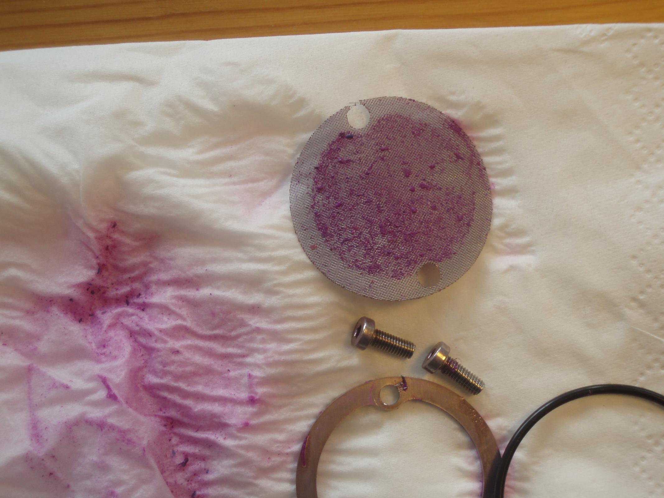

Wozu überhaupt einen Filter? Wenn man vorher alles ordentlich ausspült, hat man auch keinen Dreck im Kreislauf. Hatte selbst mal einen Filter, außer den Durchfluss bremsen tun die meiner Meinung nach nicht, selbst nach mehreren Monaten im Betrieb war da nie irgendwas drin.
Darum
Dann haste wohl irgendwie Dreck mit rein gebracht oder verwendest Zusätze, die sich mit irgendwas nicht vertragen. Hatte ich auch mal, dass sich der Zusatz gegen Algen nicht mit dem Farbzusatz vertragen hat und es Flocken gab, deswegen verwende ich als einzigen Zusatz Zitronensäure gegen Algen und hatte selbst im feinsten Filterschwamm nichts mehr drin, ergo raus damit.

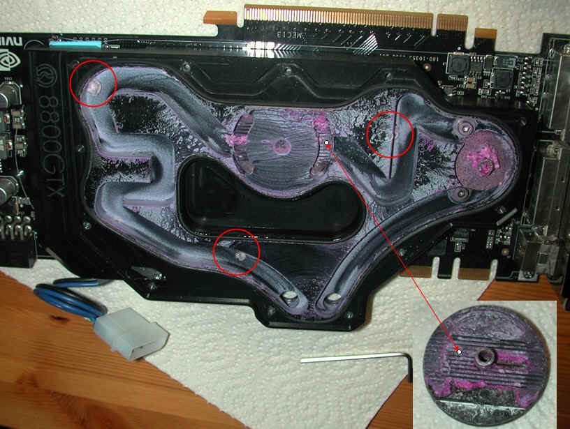

Also ich dreh vier Schrauben raus und hab den Kühler draußen, dann halt noch öffnen.
Und, wenn ich schon Dreck im Filter hab, würde ich auch die Kühler öffnen, einfach um sicher zu sein, dass da nichts drin ist - außer man hat direkt vor jedem Kühler einen Filter.
Und obs Wasser komisch ist, sehe ich auch im AGB.
Aber muss halt jeder für sich selbst wissen...
Jedem das Seine.
Ausserdem ist die CPU nicht das einzigste Kühlelement.....
Sorry, aber ich nutz jetzt schon fast 8 Jahre Wakü aber so verdreckte Kühler hab ich noch nie gesehen. :freak:
Denke da bringt auch kein toller Filter was wenn man so verdrecktes Wasser hat?! Da wird es eher zu einem Durchflussstop kommen bei einem feinmaschigen Filter.
Über Sinn und Unsinn solcher Filter brauche wir hier auch nicht diskutieren, jedem das seine das hatten wir ja schon! Aber wenn man ein klein wenig aufpaßt was man in sein Wasser kippt bleibt das auch sauber. Ich nutze lediglich dest. Wasser ohne jedwede Zusätze und da verdreckt rein gar nichts.
