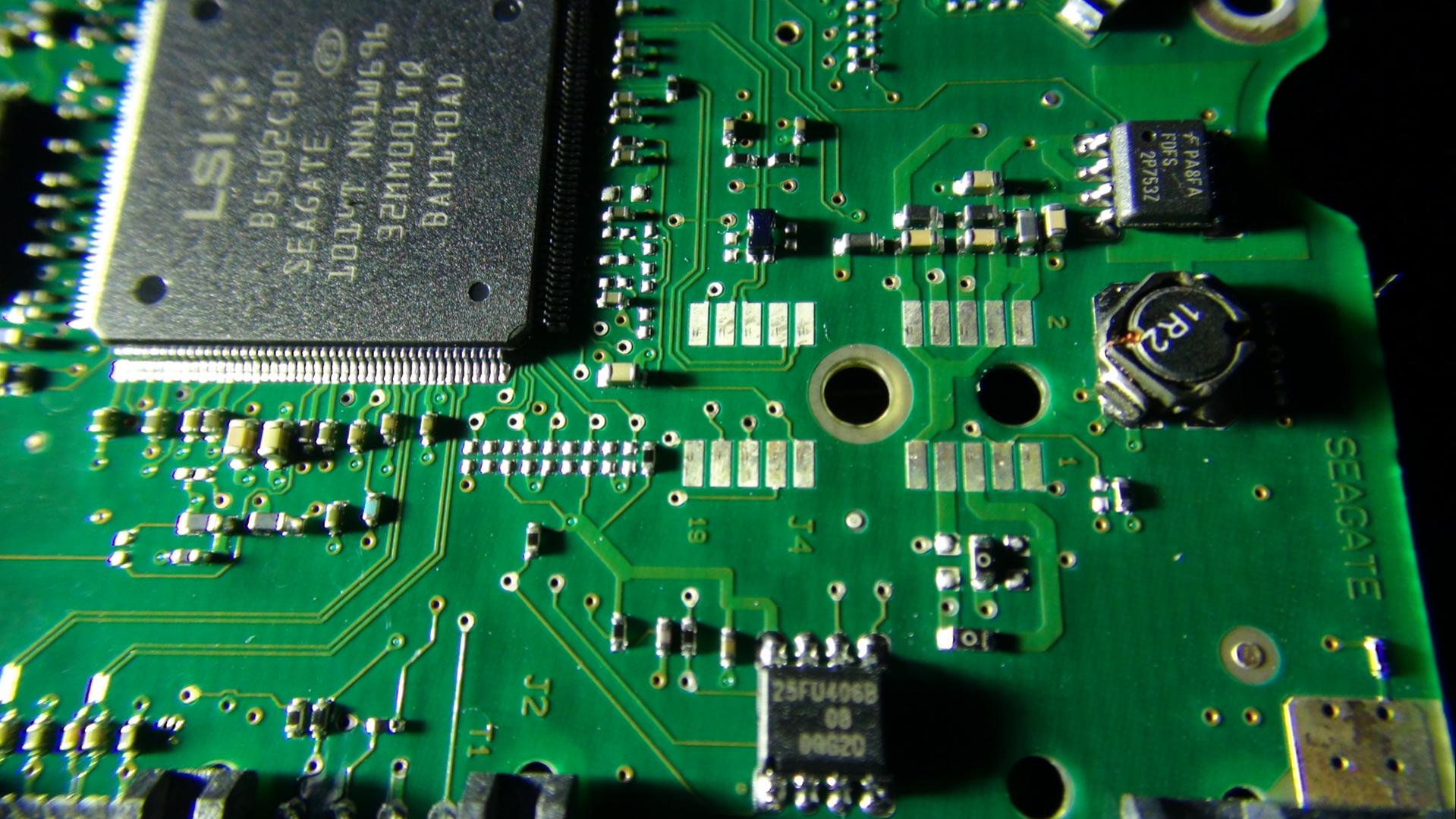

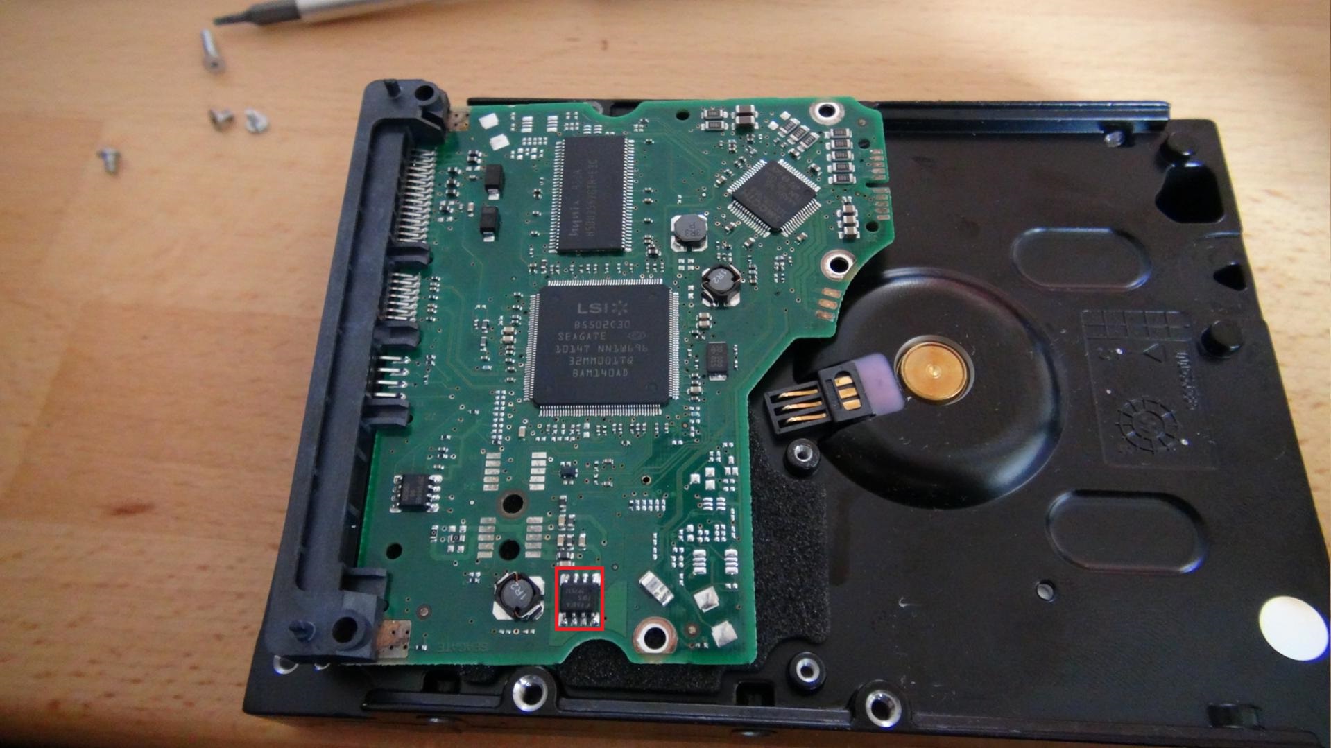

Das rot markierte Bauteil müsste der Flash-Chip sein (poste aber bitte noch die aufgedruckte Bezeichnung, ich hab mit solchen Fotos auch schon mal jemanden einen Pegelwandler umlöten lassen) - von der Anzahl an Pins und Pitch ist das Bauteil noch halbwegs human, habe ich auch schon mit einem einfachen Lötkolben getauscht (mit Heißluft geht es einfacher, man muss jedoch sehr vorsichtig sein). Ohne den Flash-Tausch funktioniert es meist nicht und die Wahrscheinlichkeit sinkt je neuer die HDD ist. Mit einer mittlerweile zwei fast 10 Jahre alten Western Digital HDDs habe ich das ganze zunächst mal ohne den Flash-Tausch probiert und eine der beiden HDDs wurde zeitweiße mit korrekter Größe erkannt - beim ersten Datenzugriff war es jedoch vorbei. Die zweite wurde überhaupt nicht erkannt - nach dem Umlöten des Chips funktionierten beide HDDs.
EDIT: Das zweite Bauteil links unten mit der gleichen Anzahl an Pins könnte auch noch der Flash-Chip sein, das wäre wirklich die genaue Bezeichnung nötig.
die wären kein Problem, wenn sie es denn sind.

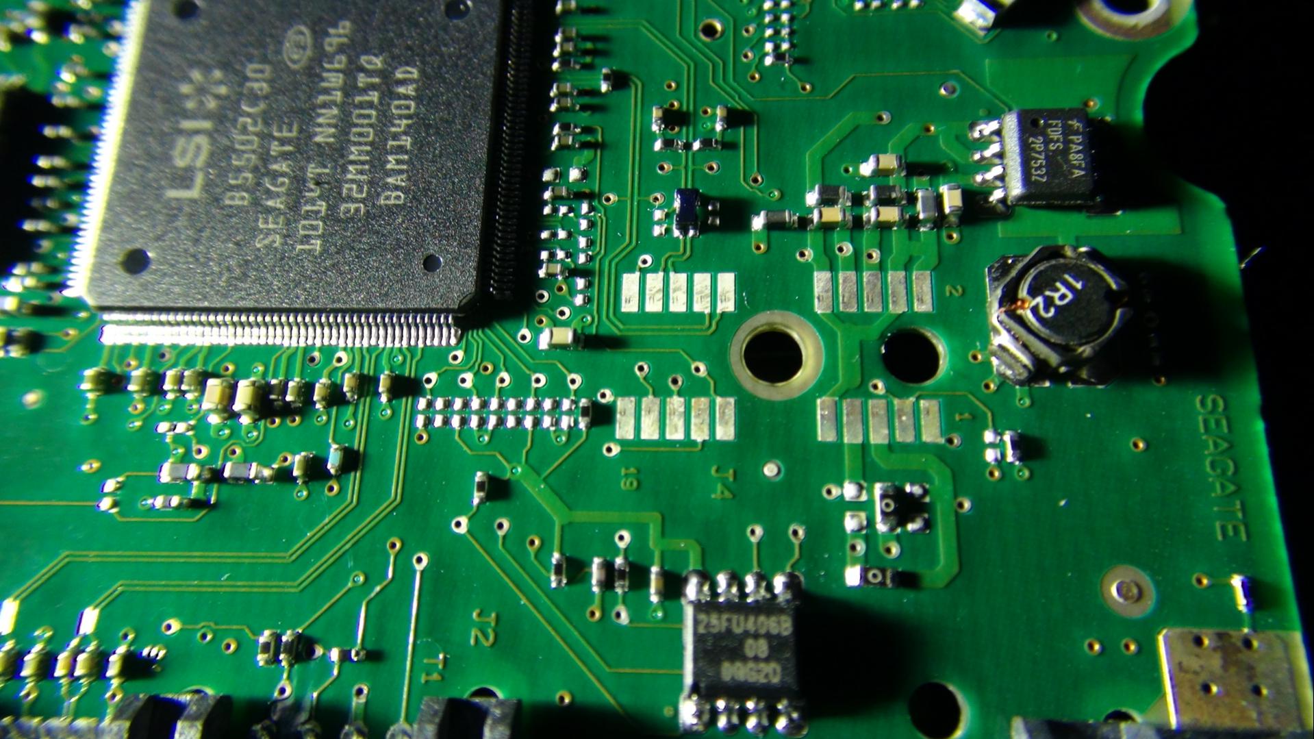

Ich denke wir sind auf einem guten Weg, danke.

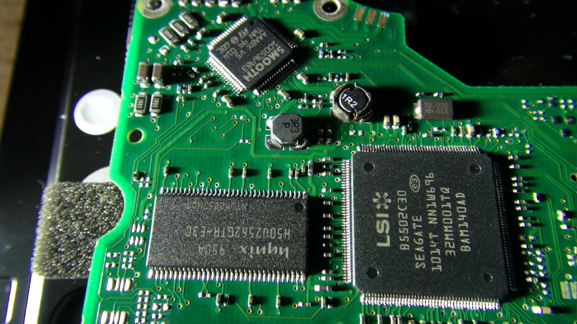

Es ist tatsächlich der zweite Chip (laut Datenblatt ein 512KB Flash von Sanyo), ich hab dir das Teil noch einmal auf dem Foto markiert. Allerdings sieht die Platine für einen Wasserschaden erstaunlich gut aus - 100% sicher wäre ich mir hier nicht, ob die Platine oder das Innenleben der HDD der Auslöser ist. Allerdings sollte eine HDD eigentlich recht dicht sein, Wasser sollte da nicht so schnell reinkommen.
