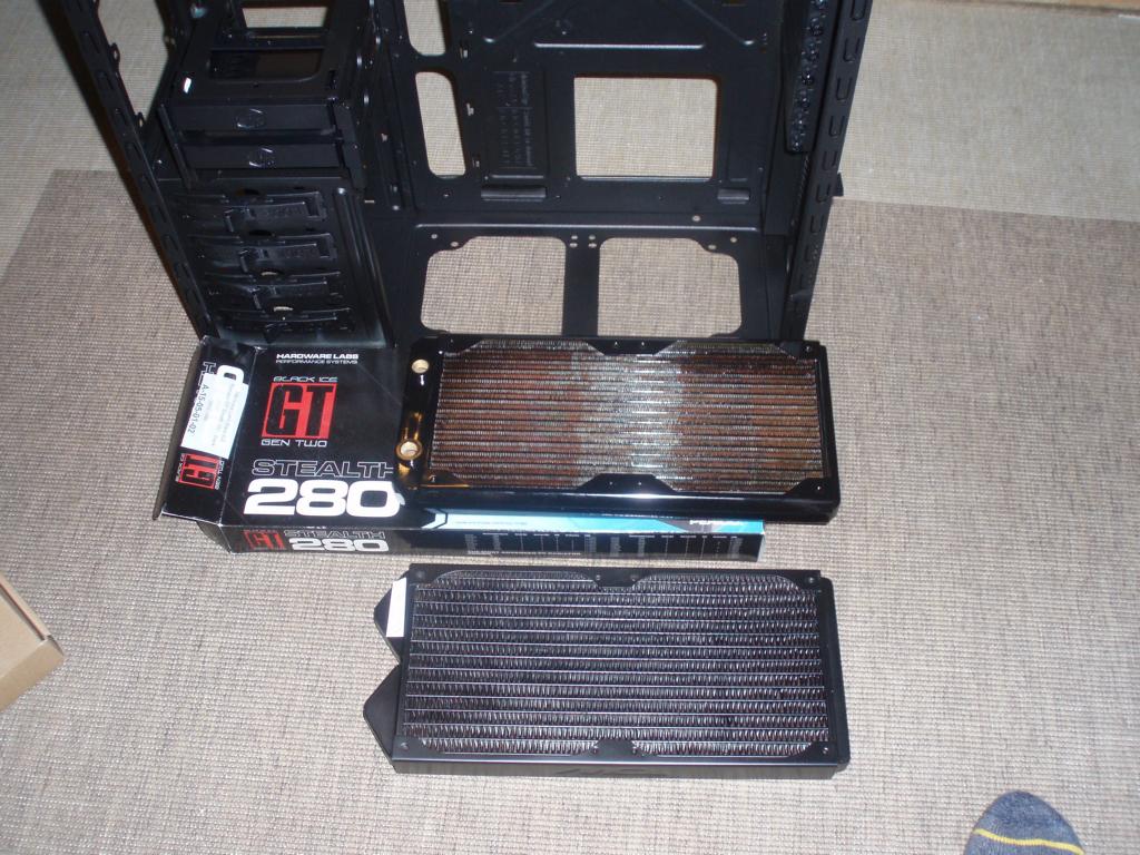

Also unter dem Deckel passt ein 240er in 30mm Dicke gut rein. Die Lüfter müssen aussen angebracht werden. (Vielleicht könnte es auch ein 45mm dicker 240er packen, der hätte mehr Kühlleistung, da ca. 50% mehr Lamellenfläche).
Bei Verzicht auf den unteren Teil des Laufwerkschachts:
Unten ein 140er (die gibt es nur in Slim) vom Boden aus pustend oder vielleicht 2 120er (einer am Boden liegend und einer von vorne pustend) sowie der übliche 120er an der Rückwand.
Am Sonntag baue ich meinen um. Dann gibt es mehr Bilder.

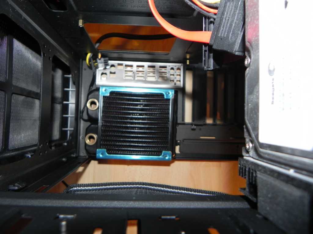

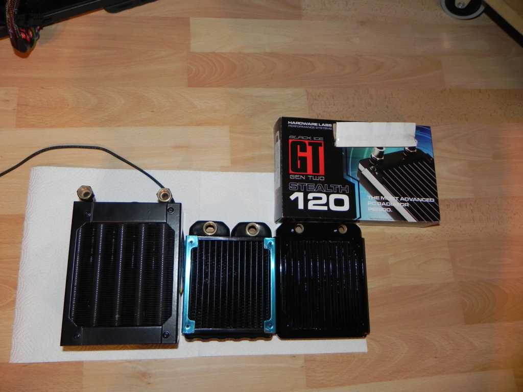

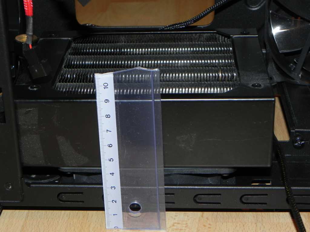

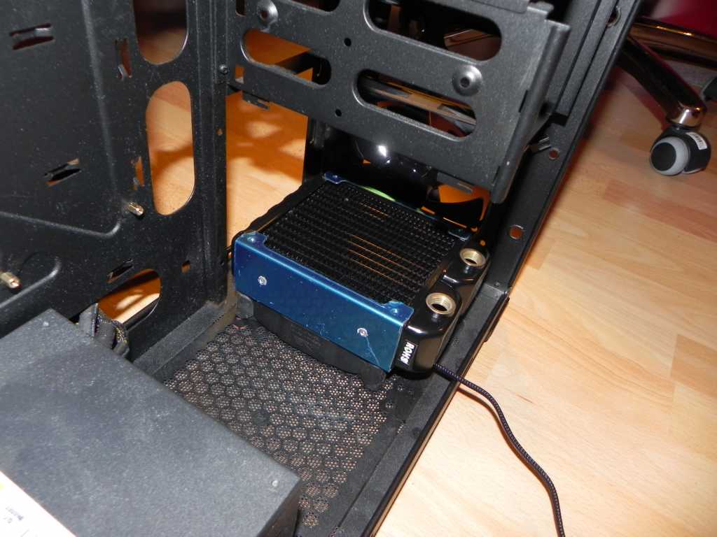

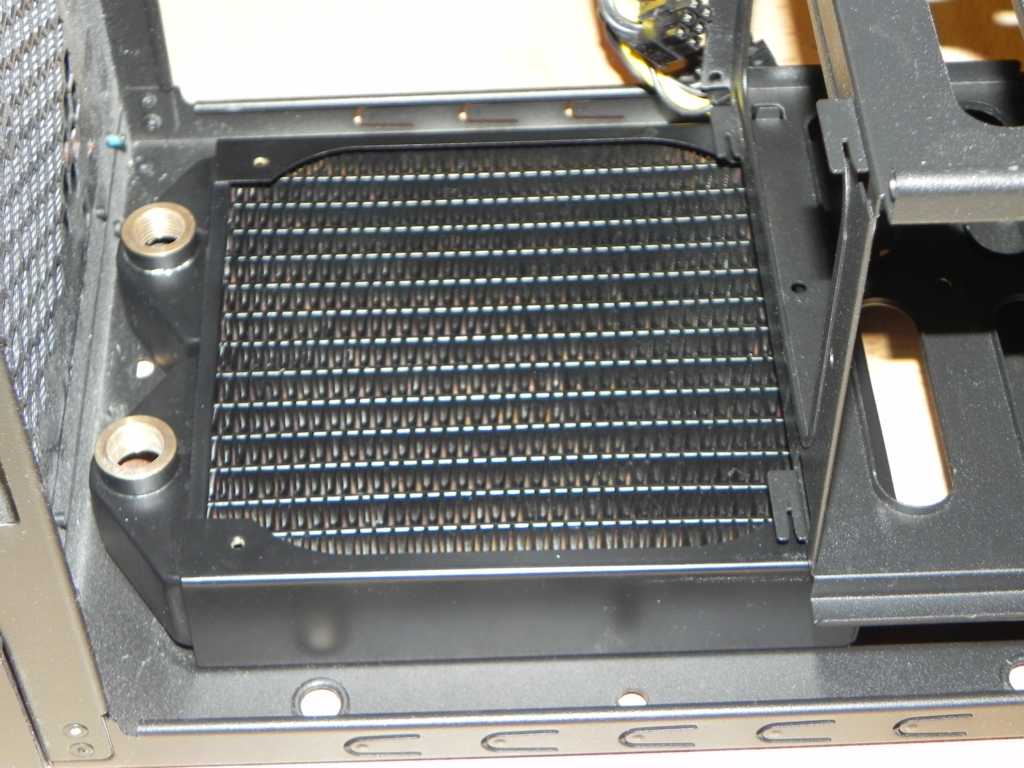

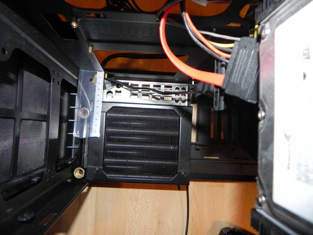

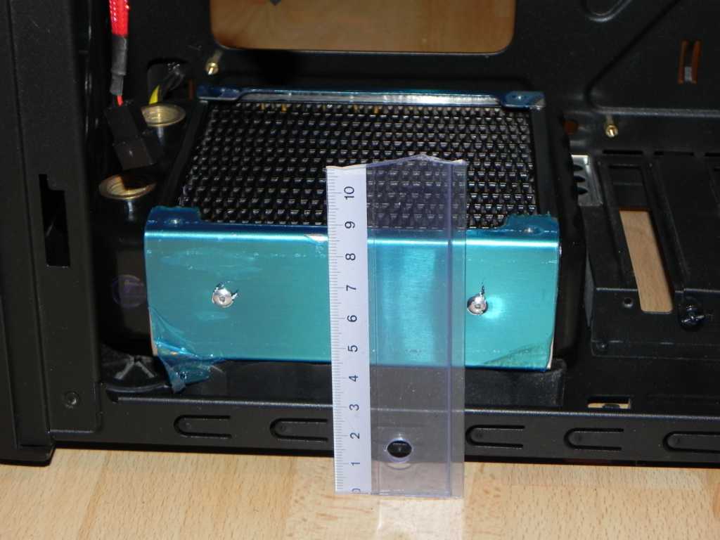

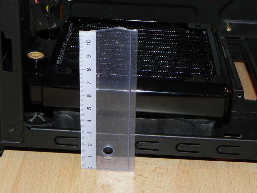

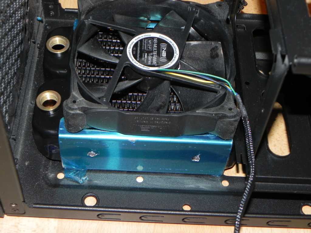

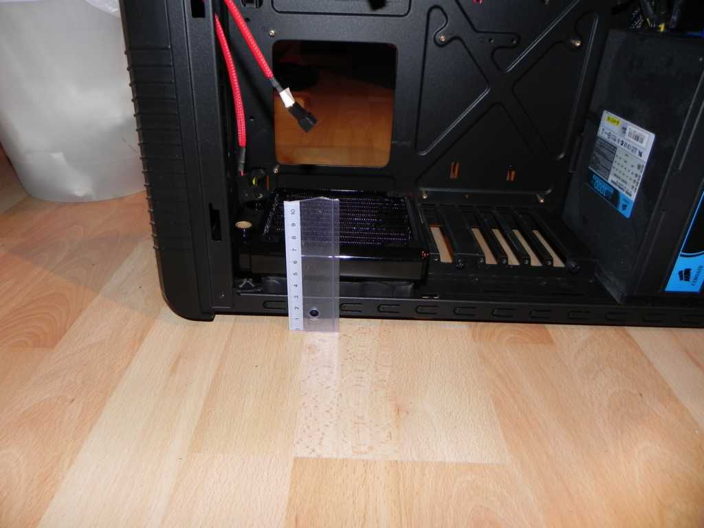

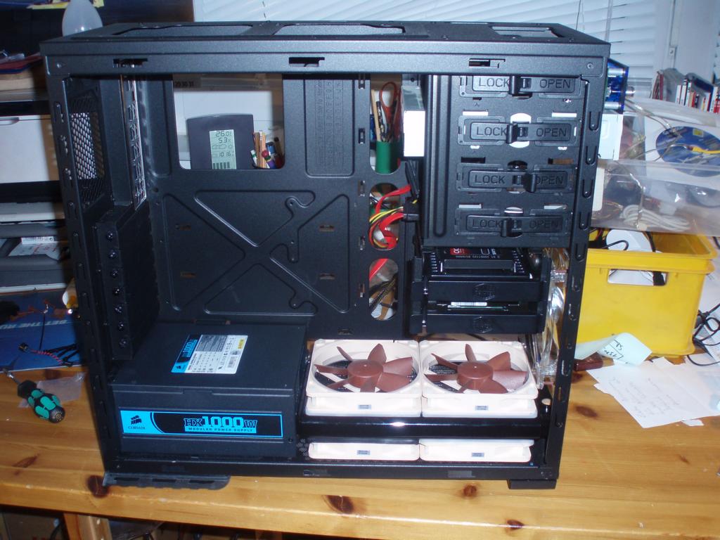

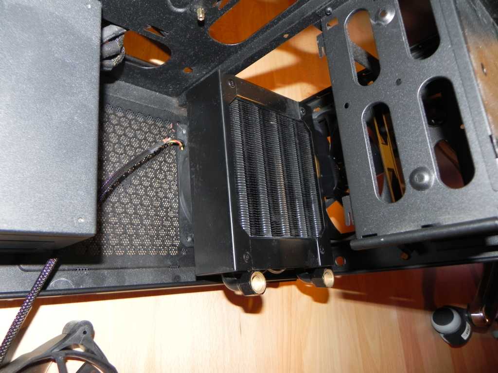

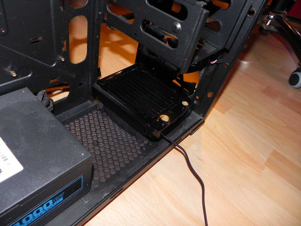

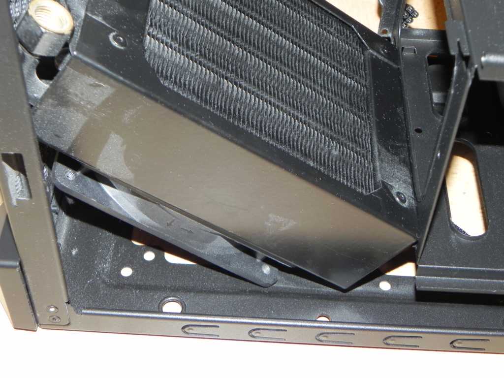

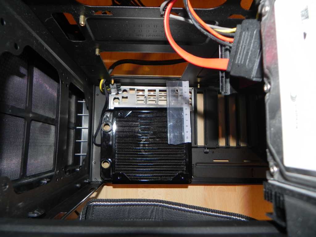

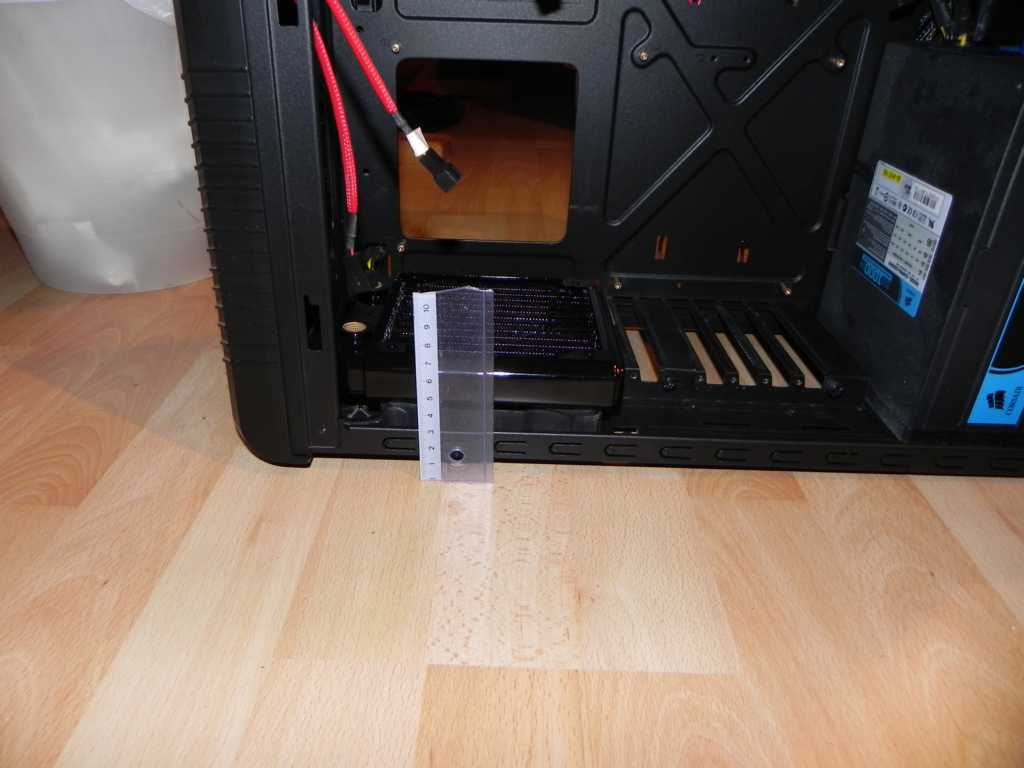

Hi, Gehäuse ist ausgeweidet. Hier ein paar "Passfotos"
1) Rückseite: Hier passen die Radiatoren nur, wenn der 120er Lüfter direkt an der Rückwand befestigt wurde.
und noch ein paar bilder : Vorderseite mit einem 140er dabei.
Für den Boden sieht es so aus:
was für eine grafikkarte hast du? möchtest du eine möglichst leise waku?
wie zu gepfercht willst du deinen tower haben? ich ziehe externe radiatoren den intern verbauten vor.
Die Bilder dienen der Info von Meng.
Ich packe die Radiatoren nur für den Stand alone Betrieb in die Kiste.
Der I7 980x und die beiden 480er werden hauptsächlich von einem MoRa3 4*180 gekühlt.
GliderHR vielen Dank für die super Bilder. Nun weiss ich das ein interner Wakü ohne viel rumzubasteln nicht viel rauszuholen will, da wie ich gesagt habe auch nachher nach und nach weitere Komponenten damit kühlen will. Muss mal schauen was für Externe Wakü es gibt die meinen Bedürfnissen entsprechen.

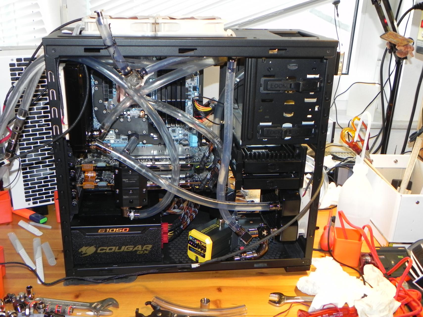

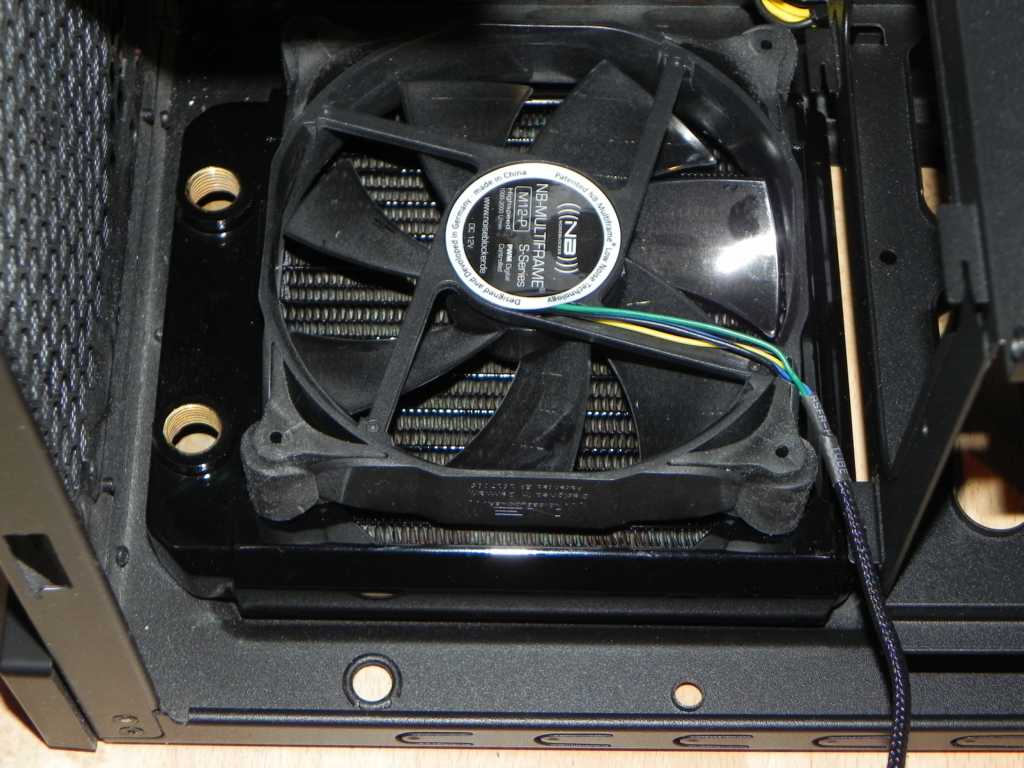

Anbei das Chaos im meinem CM 690. Und die Kühler sind nicht gerade effektiv. Da muß ich noch an den Lüftern und der Abdichtung arbeiten. Da ist ein dicker 420er besser.
