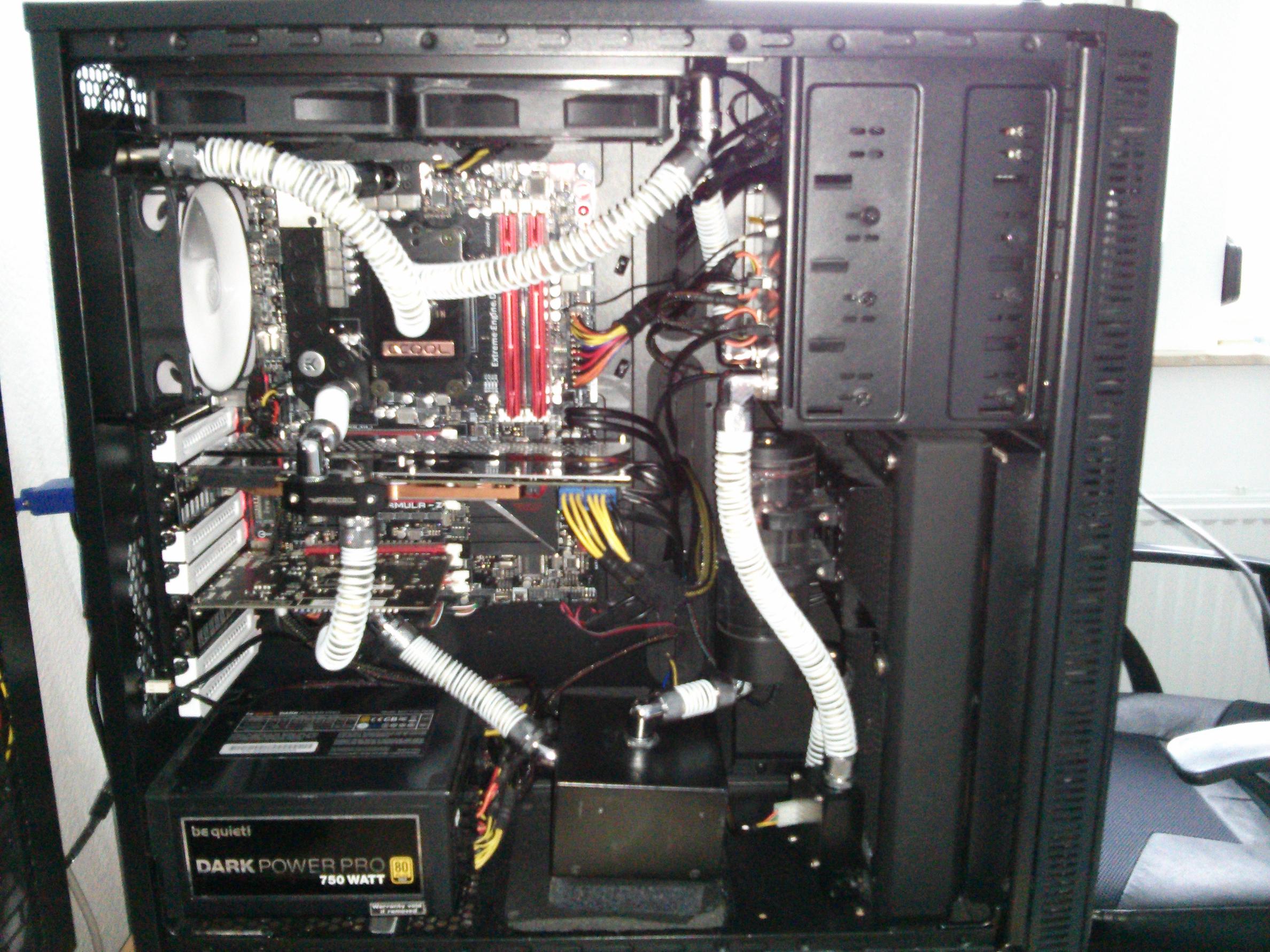

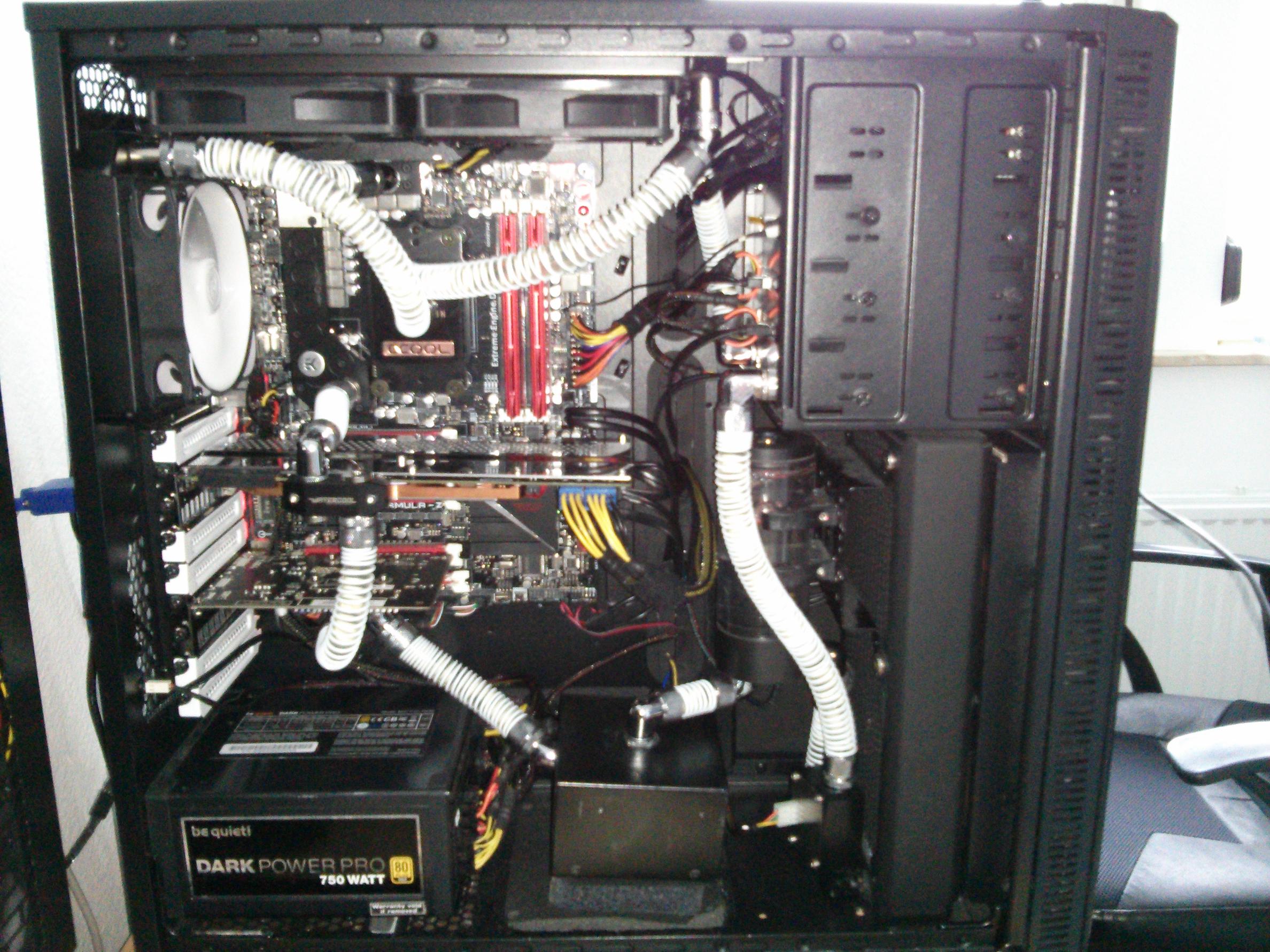

von der Kühl Leistung reicht es auch ich habe selber fast den selben aufbau ;) IMG_20140615_105219.jpg
@ nobody --> SEHR SEHR GEIL!
Wo hast du die Festplatten hingepackt?
Bei deinem Gehäuse kannst du auch die Festplattenkäfige ausbauen. Einer passt, etwas versetzt, näher zum Netzteil. Da kannst du dann die Festplatten einbauen plus die kleine SSD hinter das Mainboardtray.
Wenn du dann die Halteplatten für die Festplattenkäfige entfernst (oben brauchst du einen Schraubendreher mit einer 13er Klinge), dann passt ein 280er von Alphacool in die Front. Es ist zwar etwas eng aber machbar.
Das sollte dann für die Grafikkarte langen. Im Notfall kannst du dann immer noch vorne Lüfter in Push-Pull installieren oder halt oben einen 240er Radiator unterbringen.
@TBrandes: Danke für die Infos...ich werde vorne einen 280er Radiator unterbringen und oben einen 240er. :)
