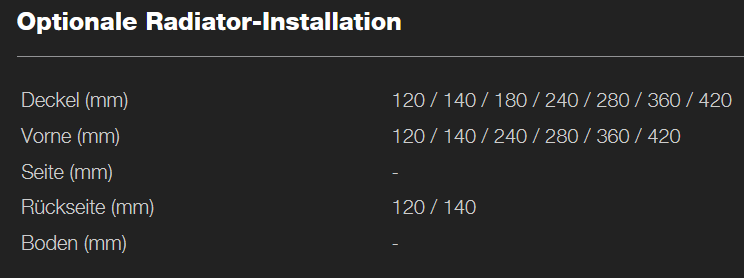

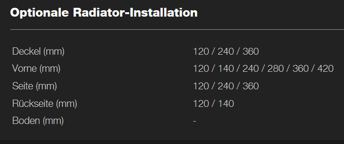

Oh, beim 900er Dark Base ging oben noch ne 420er rein, hatte ich damals nämlich ne Weile so laufen.
Reaktionen: Steininator007
Echt ? Beim 901er finde ich nichts darüber . Ich Versuche es heute Abend mal .
900901
Edit: Das 900er war aber ein schlechtes Wakü-Gehäuse, da fehlten ganz klar die austauschbaren Deckel- und Front-Meshteile. Hitzestau war angesagt.

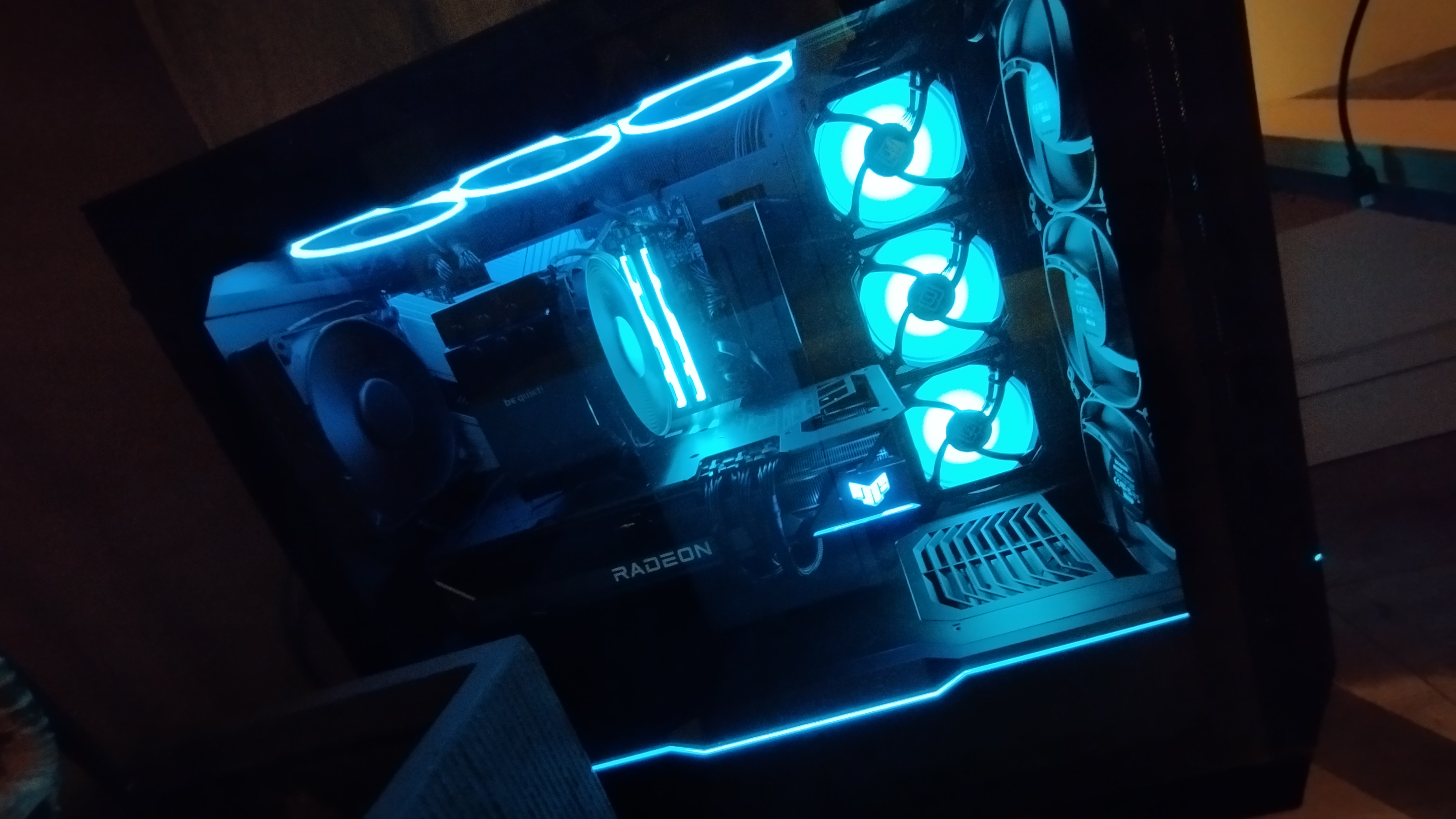

Also vorne rein , kalte Luft rein blasen . Die 3 seitlichen Lüfter die warme Luft gleich wieder rausziehen. Oder auch rein ? Oben und hinten raus ist klar .

Drewkev schrieb:
@Steininator007
Das passt schon so, wie du es hast.
Noch nicht. Noch ist nichts eingebaut 😃
Versuch immer, ein Gleichgewicht zwischen in und out zu halten. Was an Luft rein kommt, muss wieder raus. Am besten also vorne und seitlich (und unten, wenn das Gehäuse es bietet) rein, hinten und oben raus. Das wird dir die besten Temperaturen bringen.

Steininator007 schrieb:
Die 3 seitlichen Lüfter die warme Luft gleich wieder rausziehen ... Oben und hinten raus ist klar .
Wenn du die seitlichen Lüfter rausblasend montierst würde ich den Hinteren einblasend montieren. So hast du auch ein wenig Frischluft für die Spawas und den RAM.
