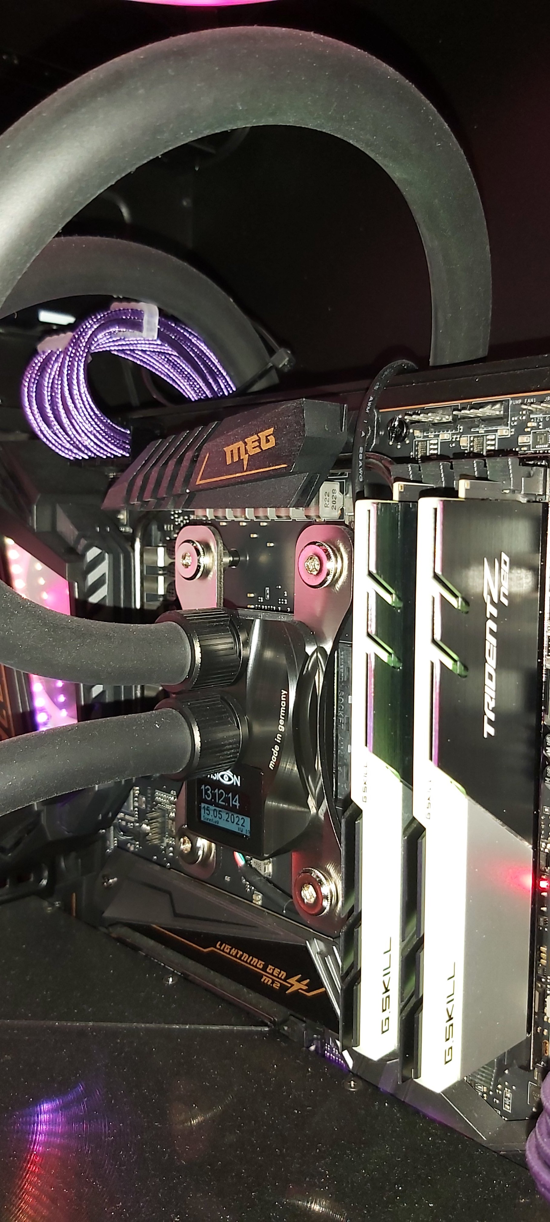

Ich habe einen Cuplex kryos next mit vision auf meinem Ryzen 5900x
Der ist jetzt auch ein Jahr in Betrieb und die Temperaturen dort sind gleich bei elden Ring z.b habe ich momentan beim spielen 51° auf der CPU
Macht es Sinn den zu zerlegen und zu Reinigen oder sollte ich es lassen wenn sich nichts verschlechtert hat? Rein schauen kann man nicht da der schwarz ist^^

Was erwartest du denn da zu finden? Wenn du in den Bereichen, wo das Kühlmittel sichtbar ist, keine generelle Verschmutzung feststellen kannst, lohnt sich das in der Regel nicht. Wenn der Kreislauf zerlegt wird, kannst du auch eine weitere Sichtkontrolle durch die G 1/4" Öffnungen machen.
Ich würde ihn öffnen, wenn das nicht zu kompliziert ist. Ist nunmal einer der engsten Stellen im Kreislauf. Könnten sich zB. Rückstände aus Kühlern oder so angesammelt haben.
