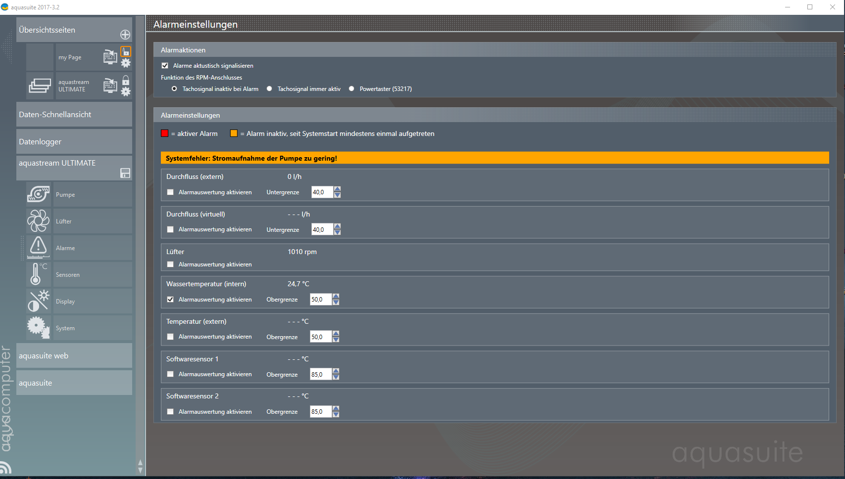

Wasserkühlung pumpe funktioniert nicht richtig
Da ist noch etwas luft drinnen was ich noch anmerken wollte ist das dort auch steht, dass die Stromaufnahme der Pumpe zu gering ist.
Außerdem steht da noch das die Stromaufnahme der pumpe zu gering ist
ich habe die pumpe jtz auf 3000rpm gesetzt ist der niedrigste wert

Fehler inaktiv, mind.. einmal aufgetretten...
Bei meiner aquastream (bald 10 Jahre alt) liegt der Sweetspot bei 60-65Hz -> leise und knapp 100l/h
Der Fehler wird kommen, kurz nachdem die Pumpe neu startet.

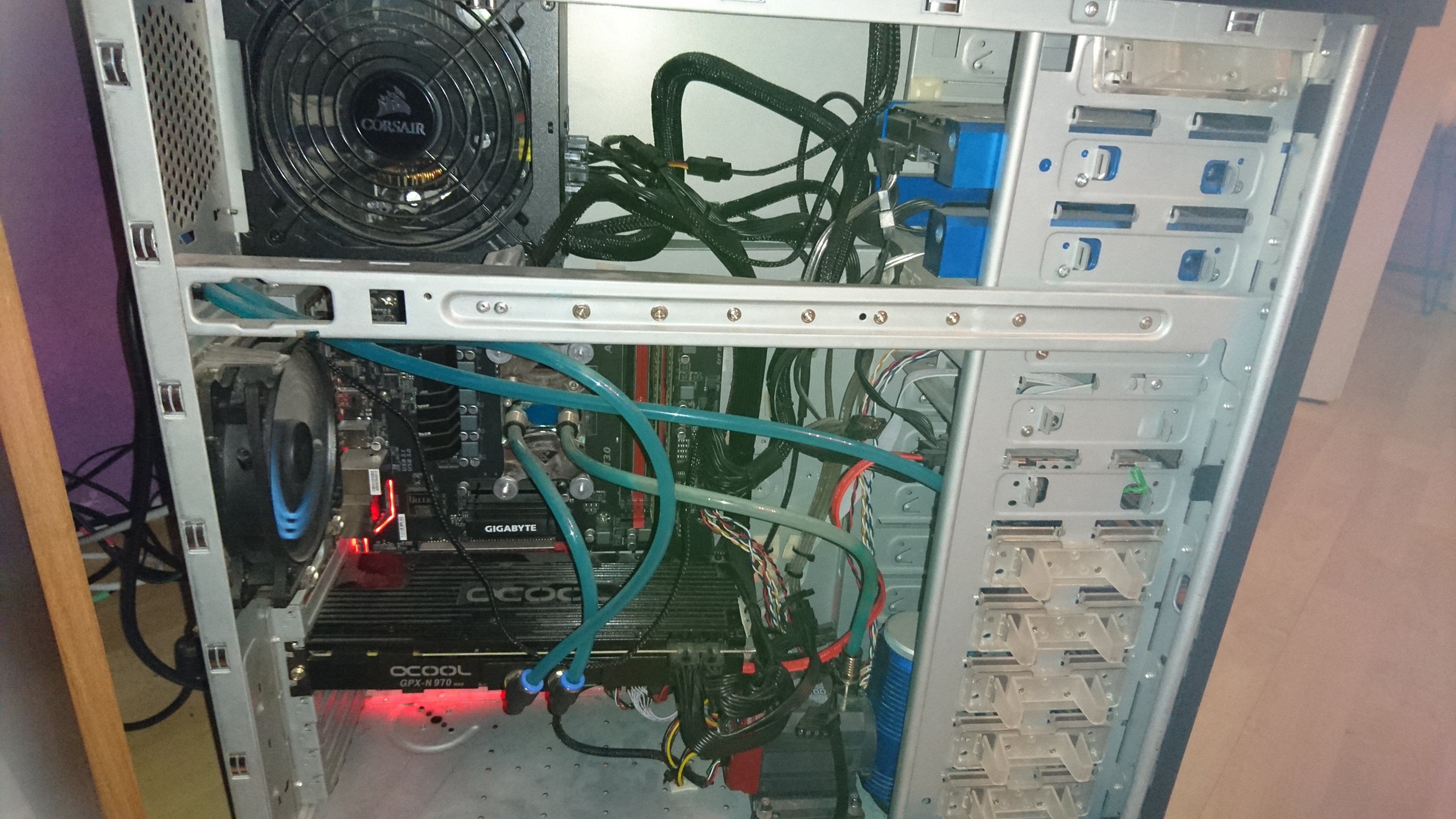

mach ein Bild von deinem Aufbau wo man alles sieht. evtl. hast bei mAufbau was vermurkst.

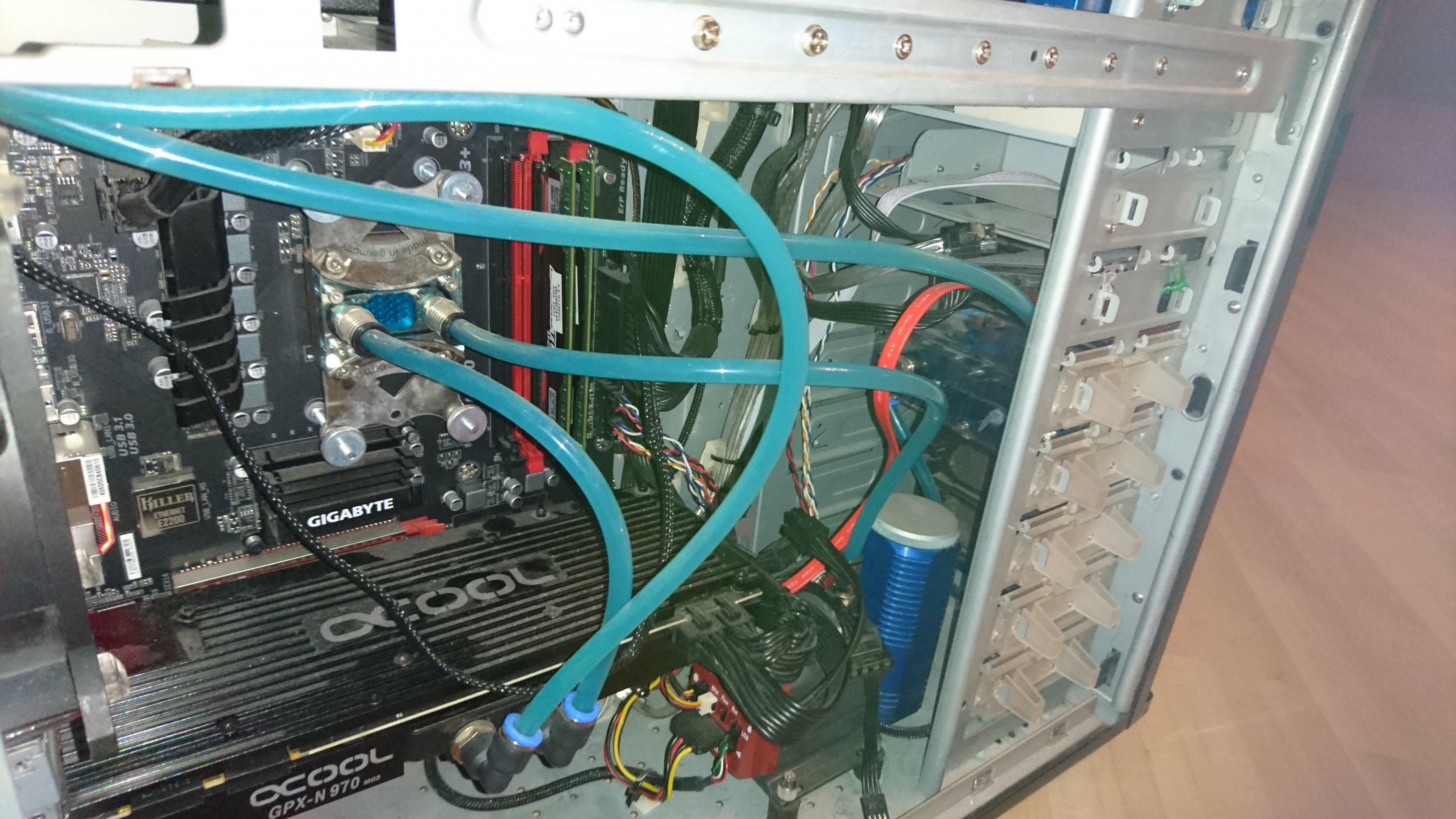

Auf deinem Bild sieht man das der AGB zu leer ist. Der Anschluss zur ansaugseite der Pumpe ist schon halb aus dem Wasser.
Füll den mal mit dest. wasser auf bis der anschluss wieder vollkommen unter wasser liegt.

AGB = Ausgleichsbehälter = Ein Gefäss das als Reservoir dient. In deinem Fall scheint der über der Pumpe in dem 3.5" Schacht zu sitzen, direkt hinter der Frontblende
da ist doch wieder Luft nach der Pumpe, die zieht doch irgentwo Luft.
Genug wasser im AGB?

AGB = Ausgleichsbehälter und ja, das ist bei dir das blaue Teil an der Pumpe bzw. hast du sogar 2 AGBs, da ist ja noch einer im 3,5" Schacht.
Den AGB auch noch mal auf machen und ggf noch etwas Wasser auffüllen.
Leitungswasser solltest du nicht nehmen, zumal der blaue AGB an der Pumpe vermutlich aus (eloxiertem) Alu ist.

für einen ersten Test leg den PC mal auf die Mainboadseite. dann müsste der AGB so ausgerichtet sein, das der anschluss auch bei dem fehlenden Flüssigkeitsstand keine Luft zieht.
