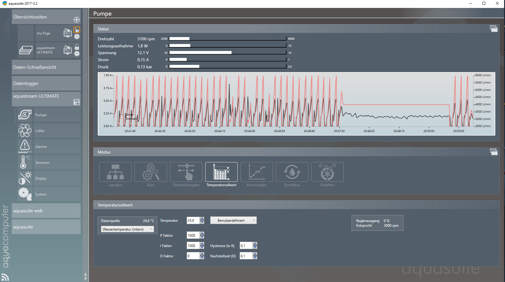

schau mal in Aquasuite, ob die Pumpe im Entlüftungsmodus läuft.
du kannst auch an der Pumpe selbst, den Modus aktivieren deaktivieren.

Ne die läüft nicht im Entlüftungsmodus
hat sie auch nie bis jetzt nach meinem wissen weil ich immer mal wieder in das programm reinschaue und die nach Dem Temperatursollwert läuft

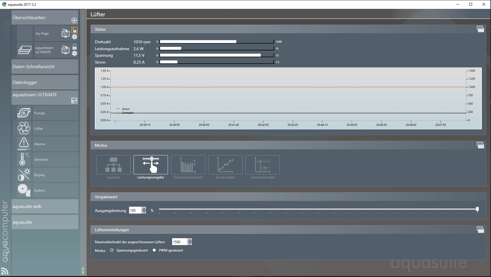

das oben sind ide Lüftereinstelluingen....
was mit der Pumpe?....
bitte mal auf Autoi stellen, oder Drehzahlvorgabe 100%

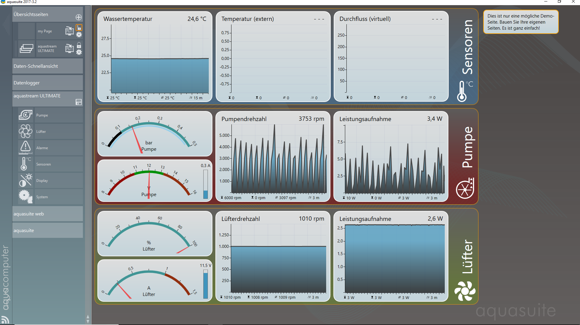

Sieht für mich nach "normalen" Verhalten aus.
Die Pumpe bekommt den Befehl drehe mit 6000rpm, das packt die Pumpe aber nicht, bricht zusammen und startet neu.
Gib eine feste Leistung vor, bei der es für dich leise ist und lass sie da laufen, eine permanente Regelung der Pumpe ist nicht nötig.
