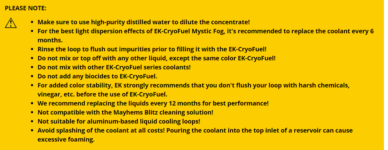

Edit: bedenke wenn du es nimmst: das EK Zeugs ist Konzentrat, welches verdünnt werden muss.
Edit2: das ist ja ne Tapete an Warnhinweisen, der letzte Punkt ist auch witzig :D
