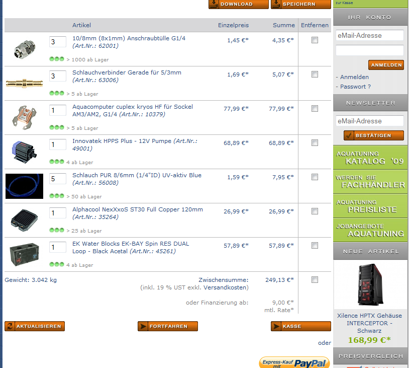

habe nun mal eine kleine zusammenstellung gemacht, ist die so gut, fehlt was? ist etwas zueinander inkompatibel?
mfg

Anschlüsse:
Statt 8/10er würde ich zu 8/11er greifen.
Schlauch:
Der Schlauch passt von den Dimensionen (6/8) nicht auf Deine gewählten Anschlüsse (8/10), zudem ist PUR-Schlauch für P&C-Anschlüsse.
CPU-Kühler:
Erstklassiger Kühler (Nachteil: das Kupfer des Deckels läuft schnell an), m.M. aber für Deine Konfig völlig übertrieben. Ein Kryos Delrin tut's auch.
Pumpe:
Statt der Inno lieber eine AS XT, die kostet genau so viel und bietet mehr Features. Dazu fehlen Adapter für den Ein- und Auslass sowie etwas zum Entkoppeln der Pumpe.
Radiator:
Ist in Ordnung, geht nicht etwas mehr? Ich halte einen 120er eh schon für grenzwertig klein, kann er denn nicht wenigstens dicker sein?
AGB:
Der AGB ist für zwei Kreisläufe ausgelegt, Du wirst ja nur einen haben.
Insgesamt finde ich das Vorhaben fragwürdig, die Zusammenstellung bescheiden.
Gruß
miko
Und du brauchst min. 8 Anschlüsse.
Ansonsten hat Miko alles gesagt.
