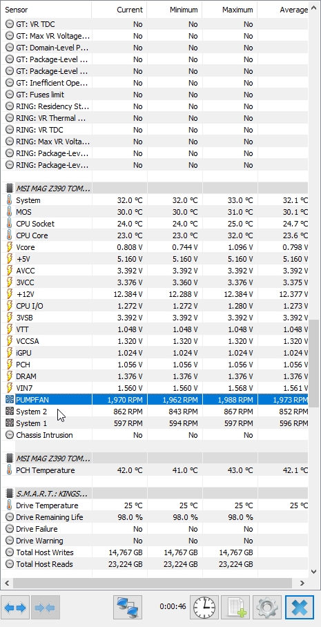

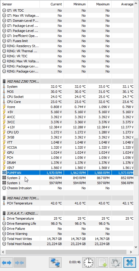

Hm wenn die jetzt 3 Jahre ihren Dienst verrichtet hat ist das doch gut oder ? Wenn ich eine AiO hätte und die würde nach 3 Jahren aufgeben würde ich sie wegschmeißen und ne neue kaufen. Oder ich würde den Radiator wenn er aus Kupfer ist wegmachen und mir eine Eisbär Solo kaufen und selbst eine "All in One" basteln :)

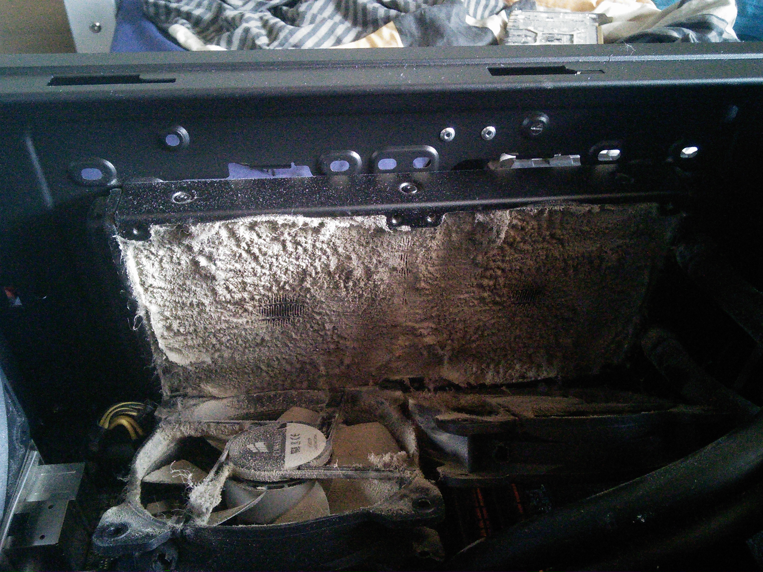

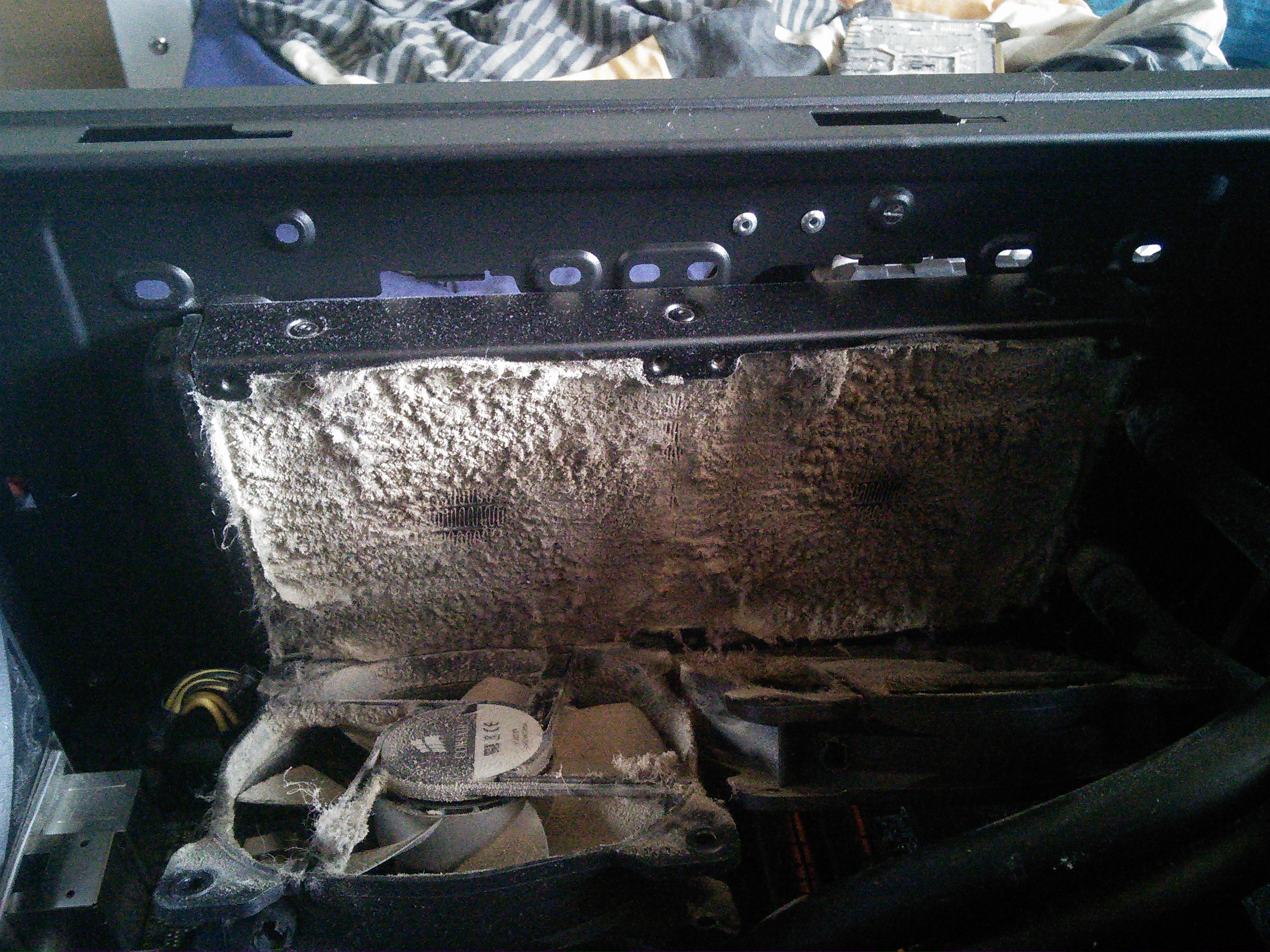

Einfach nur die Vetilatoren reinigen reicht nicht................du musst die Vetilatoren vom Radiator abschrauben und den Staub vom Radiator enfernen.................."5000 Upm hat deine Pumpe bestimmt nicht !!" da hast du falsch nachgeschaut
Das Bild zeigt ein Extremes Beispiel von einem verstaubten Radiator der 0% kühlung dadurch hat !!
Reaktionen: Vollkorn

Das ist noch harmlos, der Totpunkt unter den Lüftern ist noch erkennbar und gedreht haben sie sich sicher auch noch^^
