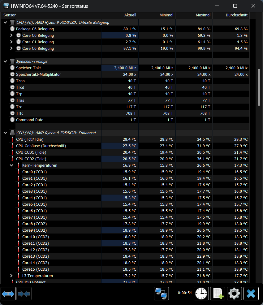

Nun habe ich auch endlich einen etwas reißerischen Titel gefunden für meine Einleitung.
AiOs werden oft kritisiert. Gerade die günstigen Modelle stehen im Verruf quasi Schrott zu sein. Die Haltbarkeit soll schlecht sein, laut, schlechte Kühlleistung etc. .
Aus meiner Sicht kann ich das absolut gar nicht bestätigen. Ich fahre vermutlich ein "Albtraum" Setup für viele, bin jedoch sehr glücklich damit.
Ich betreibe seit 5 Jahren eine CoolerMaster Master Liquid 360 RGB. Diese AiO kostete damals 119€, mittlerweile irgendwas um die 90€, wird aber in dieser Version auch gar nicht mehr gebaut.
Ich hatte diese AiO zuvor bereits in einem anderen System, welches ich an einen Freund verkauft habe. Dort läuft die gleiche AiO seit nunmehr knapp 7 Jahren noch immer ohne Probleme.
Die Pumpe ist extrem leise, die Standard Lüfter unerträglich. Ich habe diese direkt durch 3x NF A12 von Noctua ersetzt.
Darüber hinaus setze ich ein 0815 Graphit Wärmeleitpad ein, welches mich ebenfalls vor Jahren im 8er Pack, 9,99€ gekostet hat.
Ich nutze also keine fancy 300€ AiO mit fancy WLP, obgleich ich natürlich Arctic Silver 5 und auch Kryonaut hier hätte.
Mein Rechner läuft nun seit ca. 10 Minuten, natürlich ohne viel Load. Die Raumtemperatur kenne ich nicht genau, ist jedoch vollkommen normal temperiert.
Ich bin einfach vollkommen überzeugt und angetan von dieser Kombination, welche immer wieder komplett zerrissen und schlechtgeredet wird. Zumeist von Personen die sich sowas nicht vorstellen können.
Wenn EXPO korrekt geladen ist, kann man im IDLE ca. 2°C drauf rechnen, wobei die durchschnittliche CPU IDLE Temp weiterhin < 30°C liegt.
In Kombination mit dem Curve Optimizer erreiche ich wirklich fabelhaft Werte auch beim Gaming.
Die AiO ist ein reiner Zufallstreffer beim Zusammenbau gewesen, da ich unbedingt eine Cooler Master AiO passend zu meinem Cooler Master C700P Gehäuse damals haben wollte.
Das sich solch eine "Love Story" daraus entwickeln würde, hätte ich bei all den Unkenrufen niemals erwartet.
Es gibt also auch günstige AiOs die hervorragend und zuverlässig über Jahre performen können.
Man muss natürlich die Kosten der Noctuas noch drauf rechnen, wobei ich diese bei jeder AiO besorgt hätte.
Mit der Arctic Freezer bekommt man ja auch eine ziemlich gute AiO für den Preis, aber es gibt halt auch Schrott. Billig muss also nicht immer schlecht sein, aber leider oft genug.

Coolermaster ist kein billigkram. Wenn es bei dir funktioniert alles gut.
Die Temperaturen passen aber definitiv nicht aus dem Screenshot für die CPU .
Da wird ein negatives Offset drauf sein oder die Sensoren können unter 40°C nicht korrekt messen.
Ob die AIO wirklich gut funktioniert kannst du so nicht feststellen, hast ja keinen Vergleich.

Die Kerne haben um die 15 grad, also sind 15 bei dir normal temperiert?

Was möchtest Du denn genau wissen?
Das Board läuft derzeit mit Default Settings, ohne Curve Optimizer =).
Die CPU-Temperatur kann nicht unter der Umgebungstemperatur sein. Darum müsste es in Deinem Zimmer maximal 15°C warm sein wenn die kühlsten Kerne aktuell bei 15,3°C liegen. Ist es bei Dir wirklich so kalt im Raum?
Ferner gibts Du hier die Idle Temperaturen nach 10 Minuten Laufzeit an. Eine moderne CPU zieht unter Teillast bzw. Idle nur einen Bruchteil der TDP. Das müsste sogar günstige Tower-Kühler schaffen für deutlich unter 50€ (Cooler Master Hyper 212).
