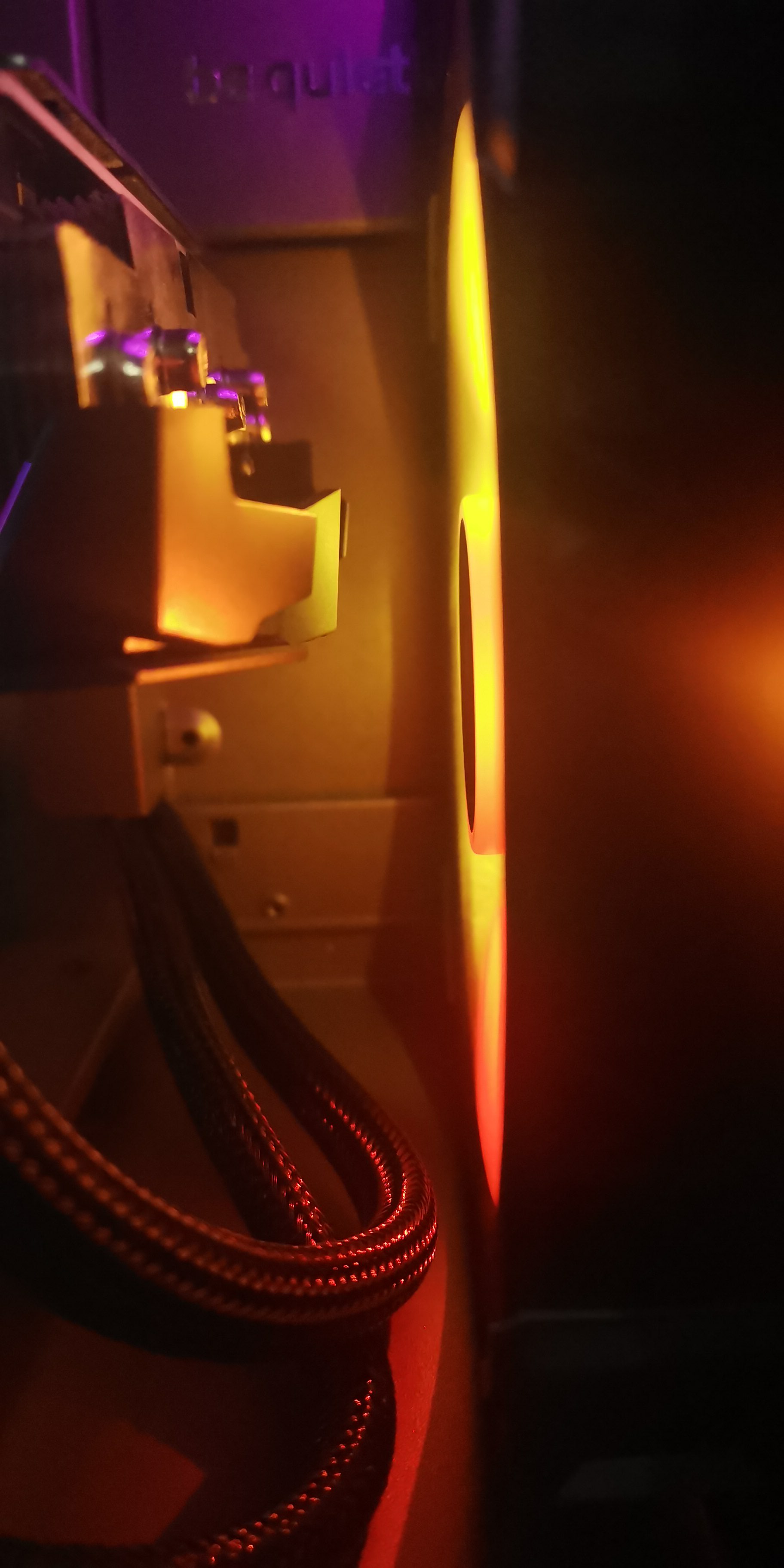

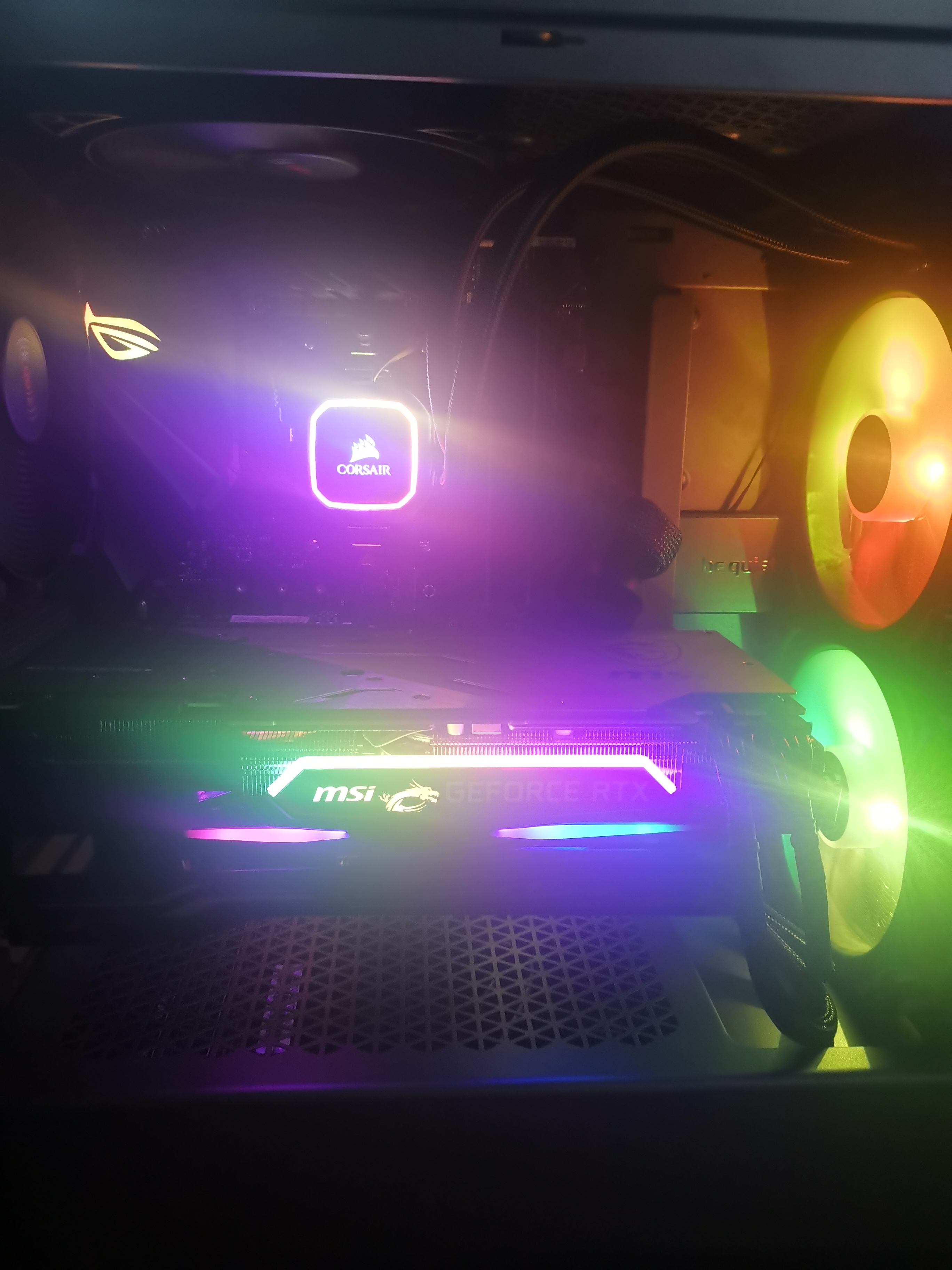

Wenn ich mir deine Bilder so anschaue, sieht es aus, als würdest du die Lüfter der AIO rausblasen lassen. Also ziehst du warme Luft aus dem Gehäuse raus. Wenn du die anderen Lüfter auch als Auslass hast, wo soll auch groß Frischluft herkommen.

Dann würde ich an deiner Stelle die WLP tauschen, den Kühler richtig montieren (Druck gleichmäßig verteilen, Schrauben gleichmäßig anziehen). Zudem die Lüfter des Radiators drehen, damit diese Luft aus der Front ziehen was zu einem besseren Airflow führt.

mach mal bilder ohne den blinkblink damit man auch was erkennen kann (beleuchtung komplett aus ! )

Die Lüfter sind halt schonmal maximal ungünstig verbaut. nicht nur dass sie abwärme der GPU ziehen, die befördern sie auch noch gegen eine geschlossene Front

Alle Lüfter blasen raus. Somit haben die Lüfter den maximalen Gegendruck weil die gegeneinander arbeiten und deine AIO wird durch die warme Luft im Gehäuse "gekühlt".

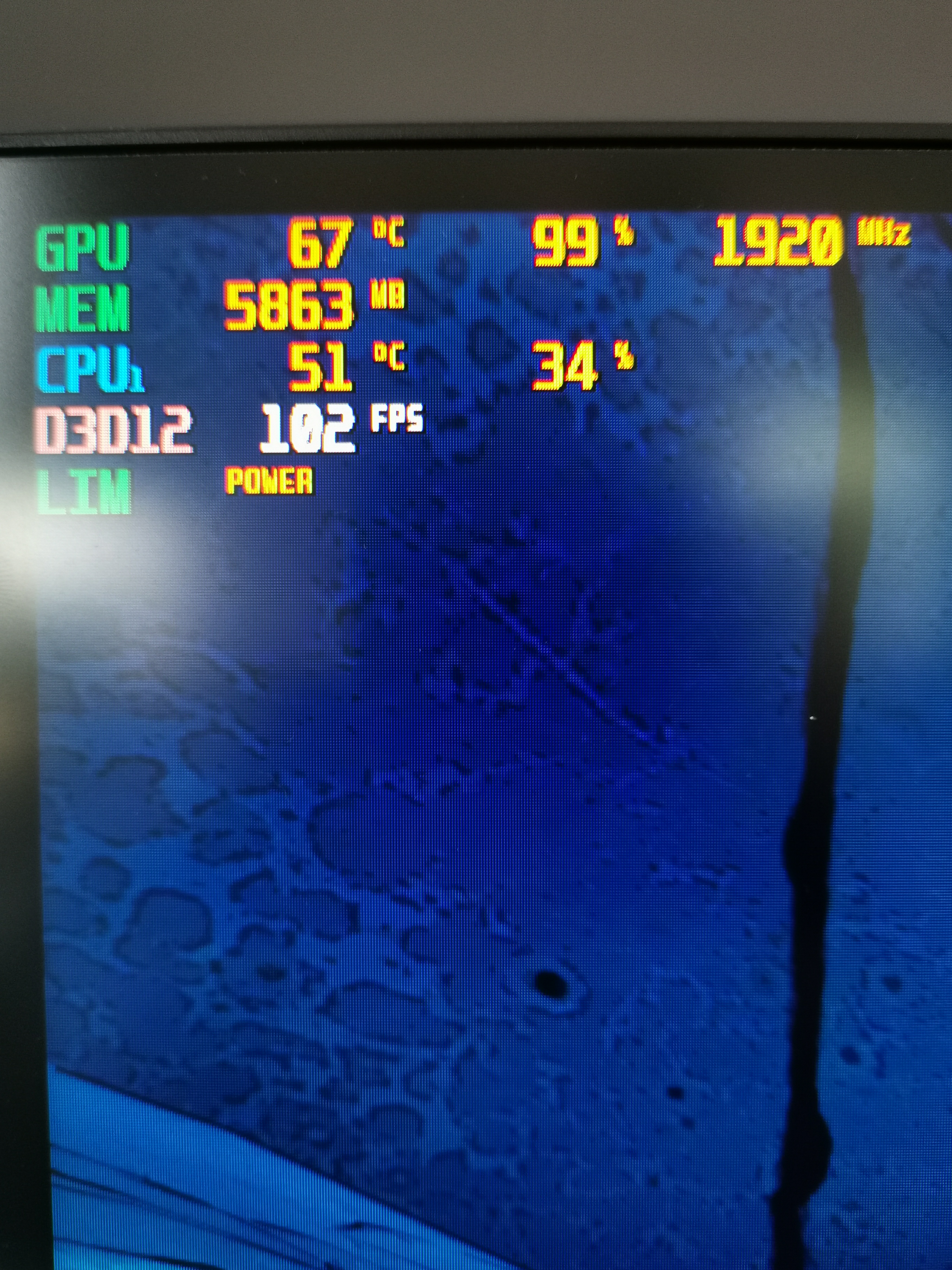

So, ich habe jetzt die Lüfter umgedreht, den Kühlblock deinstalliert und geschaut, es befindet sich WLP gleichmäßig drauf.
Auf einmal sinds 51 Grad!
Danke für eure Tipps!
