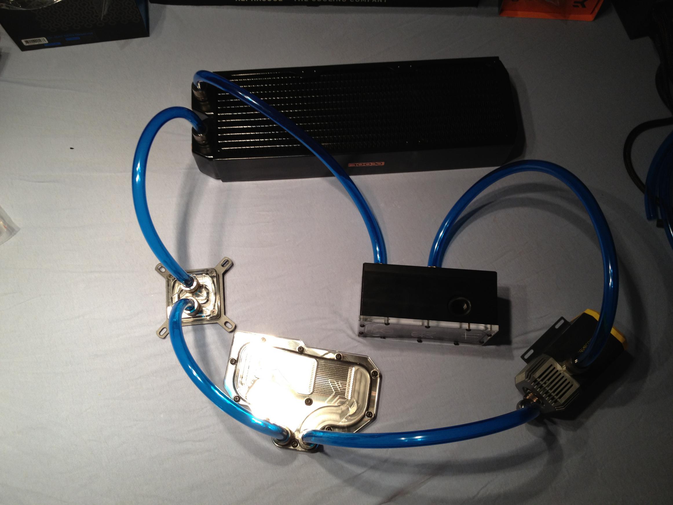

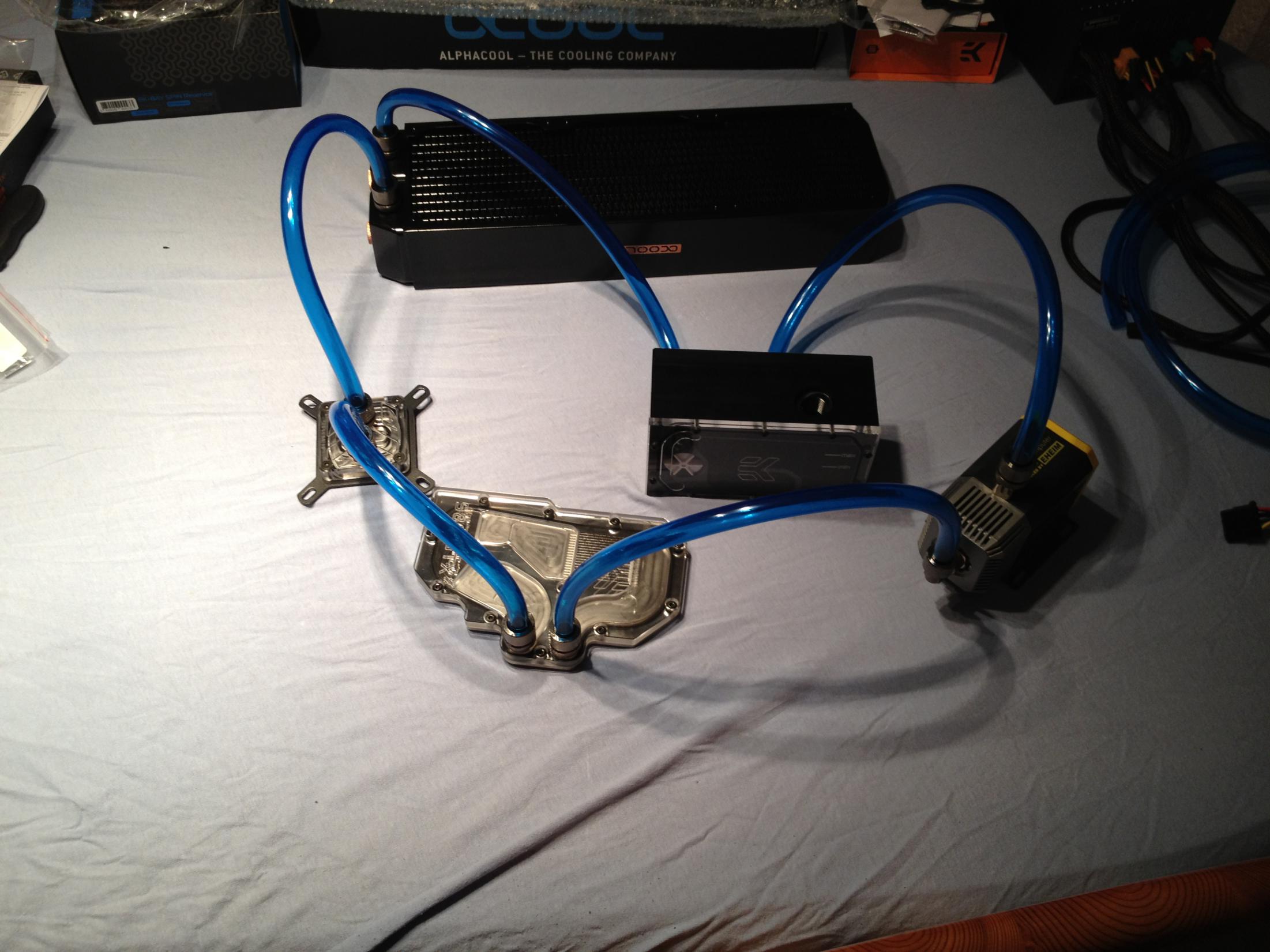

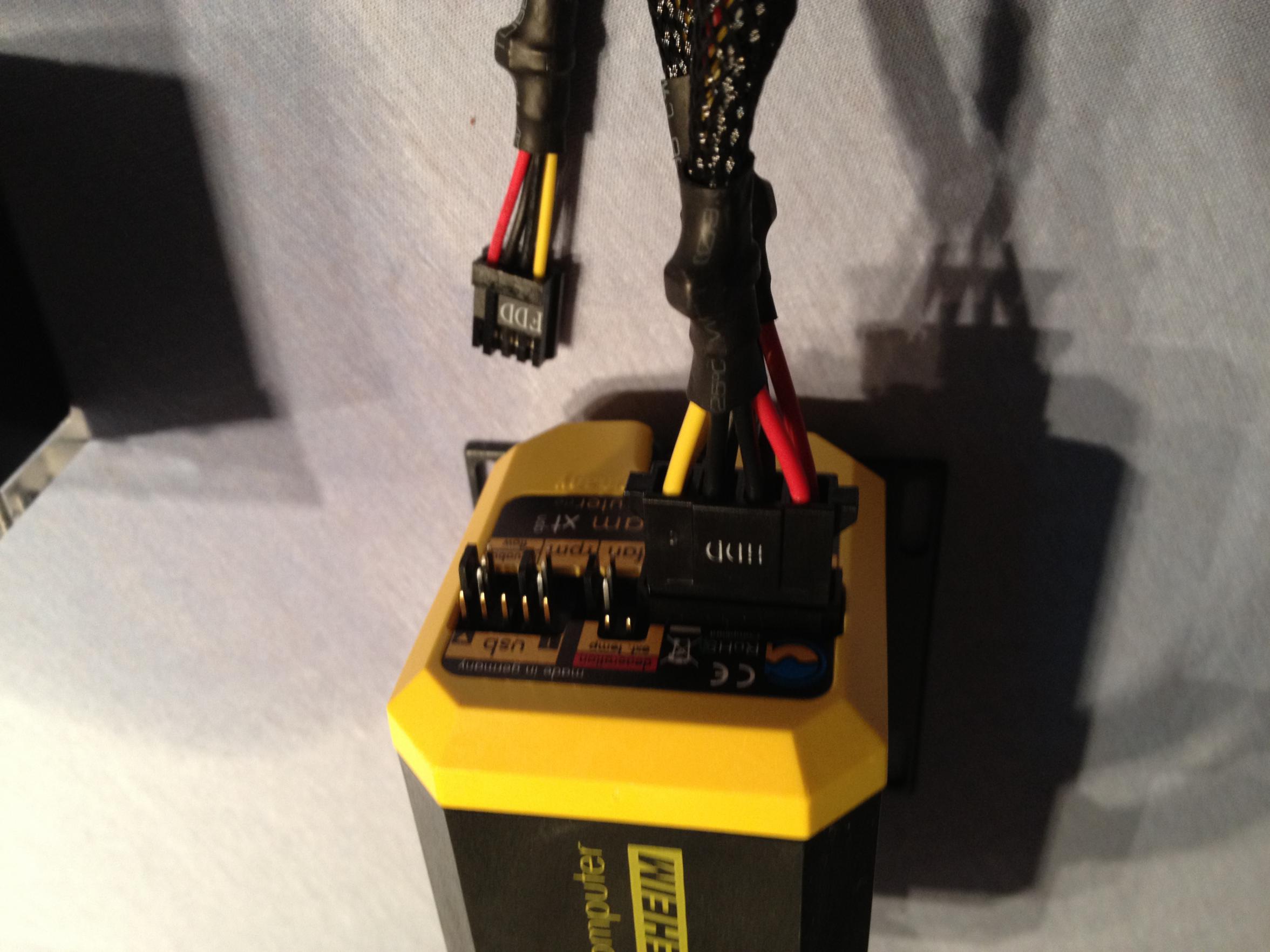

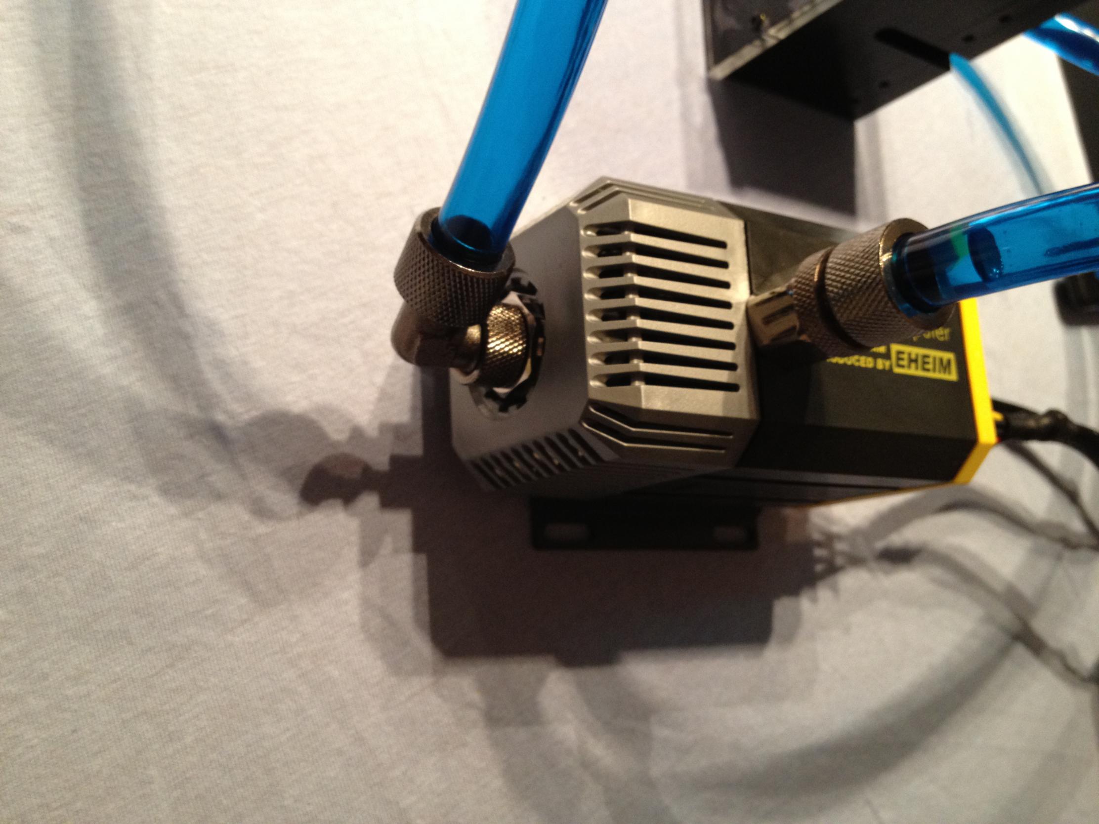

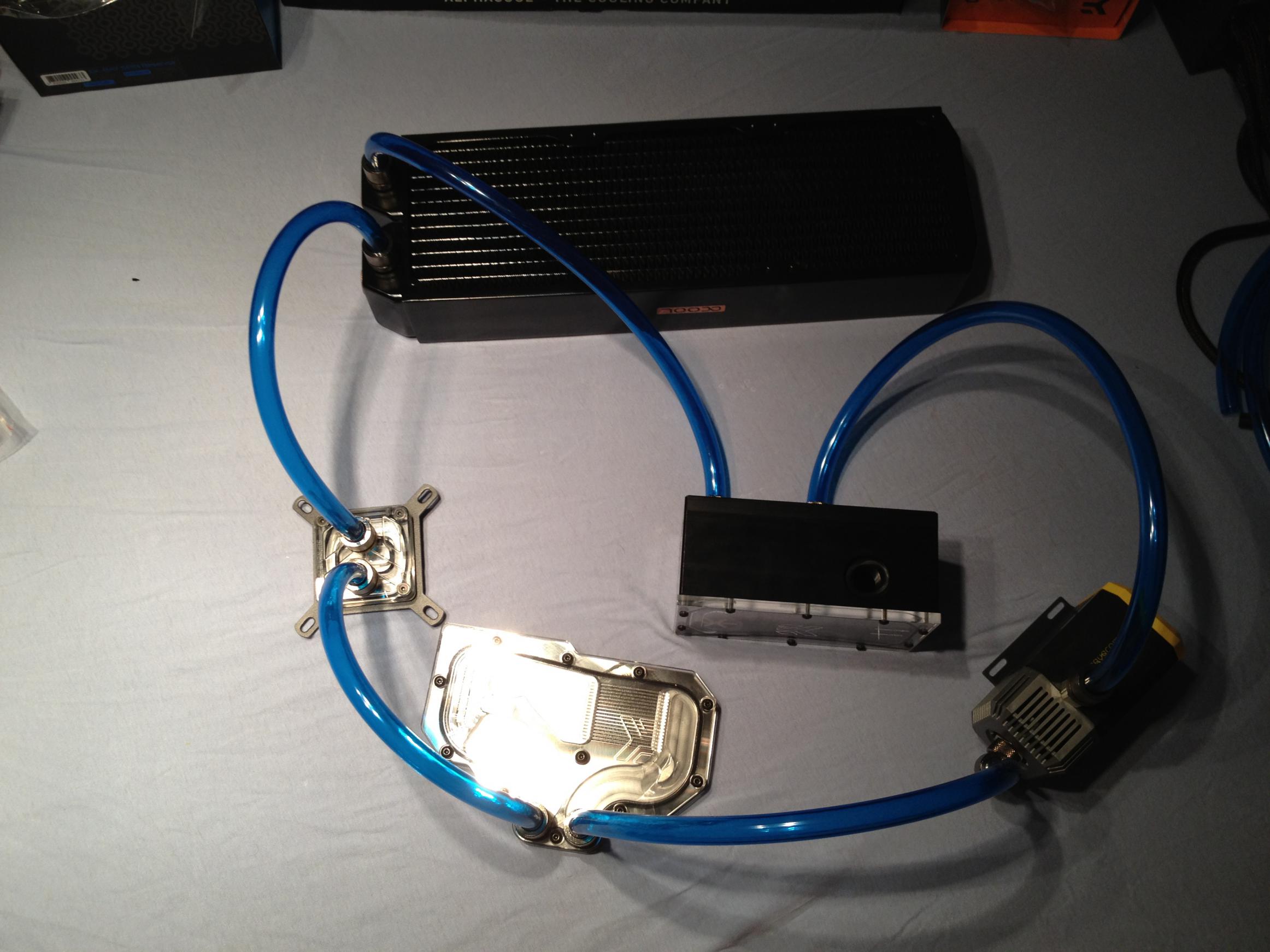

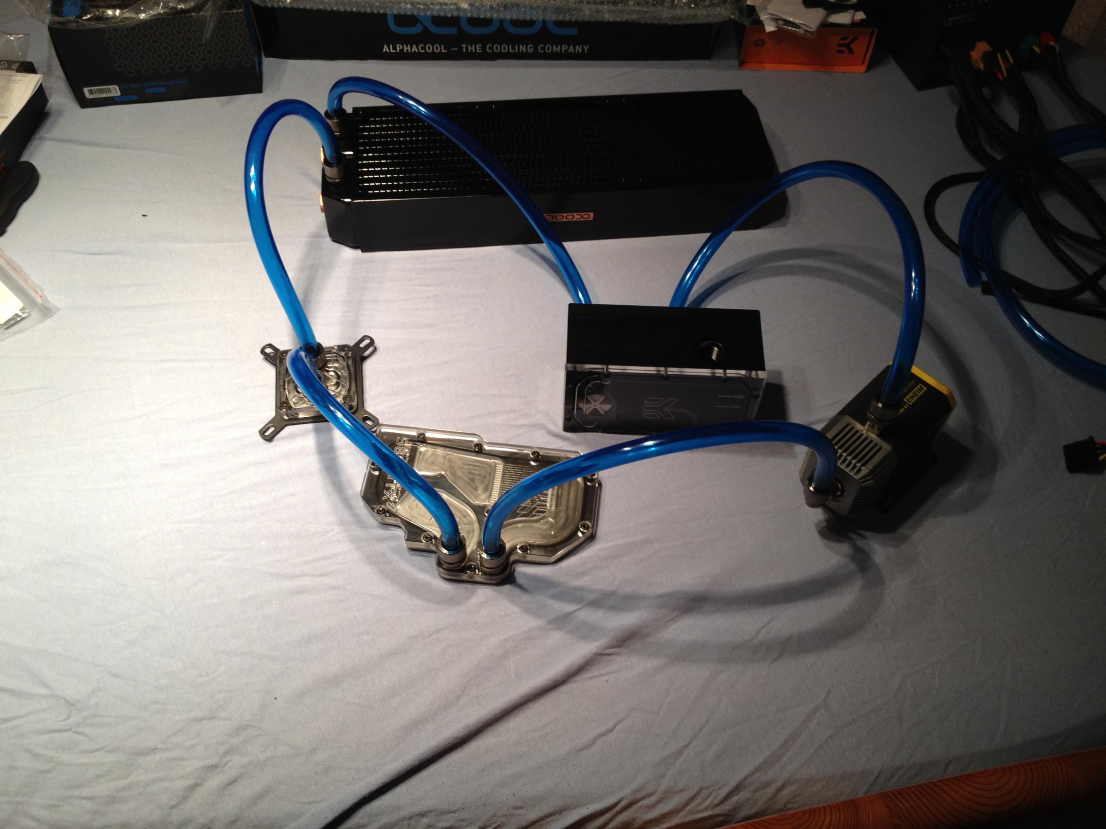

ich hab heute alles gekriegt für die Wasserkühlung und hab es grade ma zum testen zusammengebaut nur leider zirkuliert das Wasser nicht. Kann mir einer sagen woran das liegen kann? Bilder im Anhang.
Der AGB befindet sich im Kreislauf NACH der Pumpe. Er muss (sollte) vor der Pumpe installiert werden. Auf dem zweiten Bild sieht man schön, dass sich kein Wasser im Einlass der Pumpe befindet, und da sie das Wasser nicht ansaugen kann, bewegt sich auch Nichts.
OK das haben wir geändert ^^ Aber bei uns ist es immer so das zu viel luft drinne ist die er anzieht. Kann usn jemand vielleicht mal sowas wie ne anleitung schreiben. Wie kriegen wir alles voll wasser :P
Ok habens hingekriegt. Ist gar nicht so einfach :D Jetzt das ganze in den PC einbauen

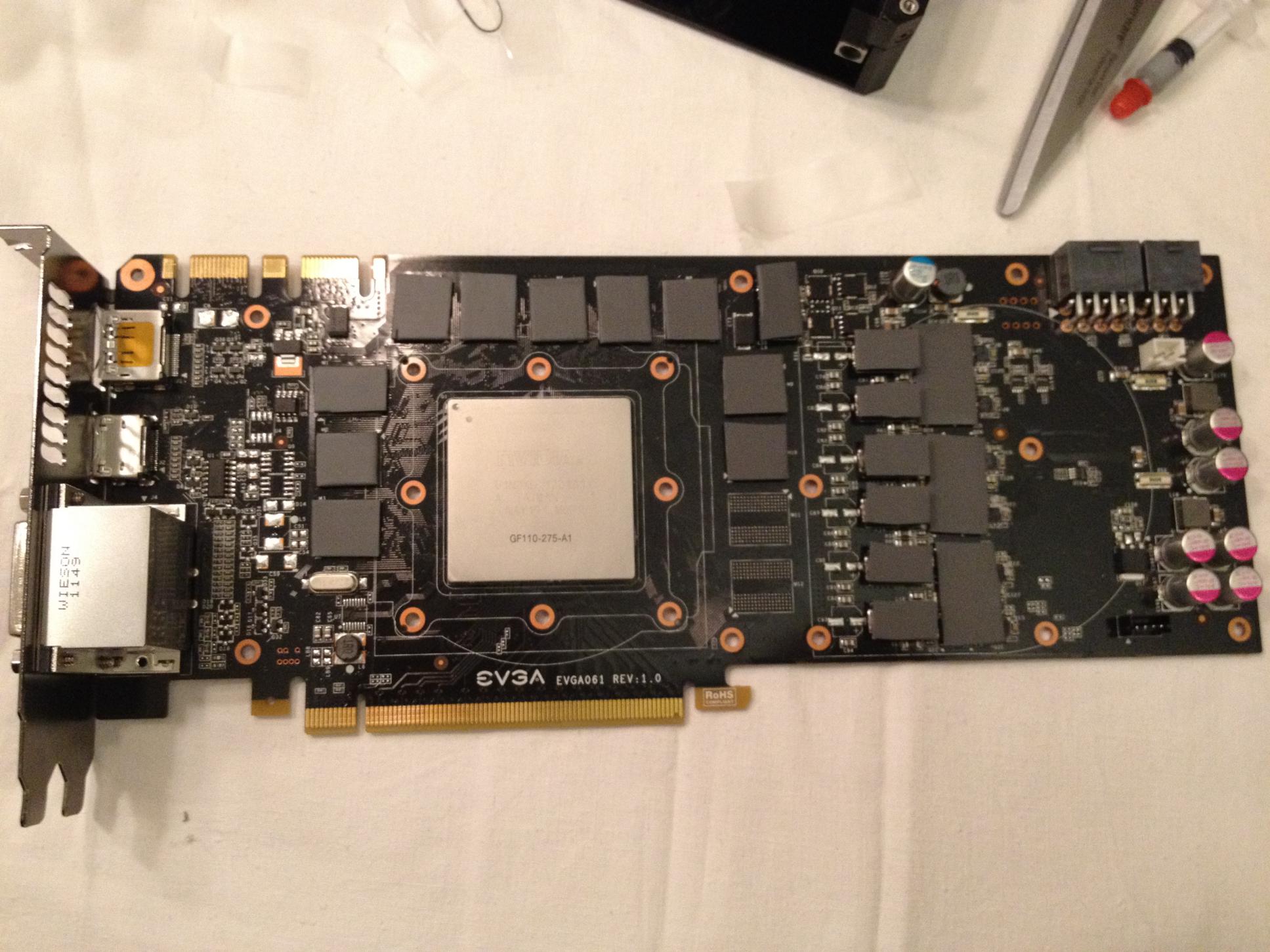

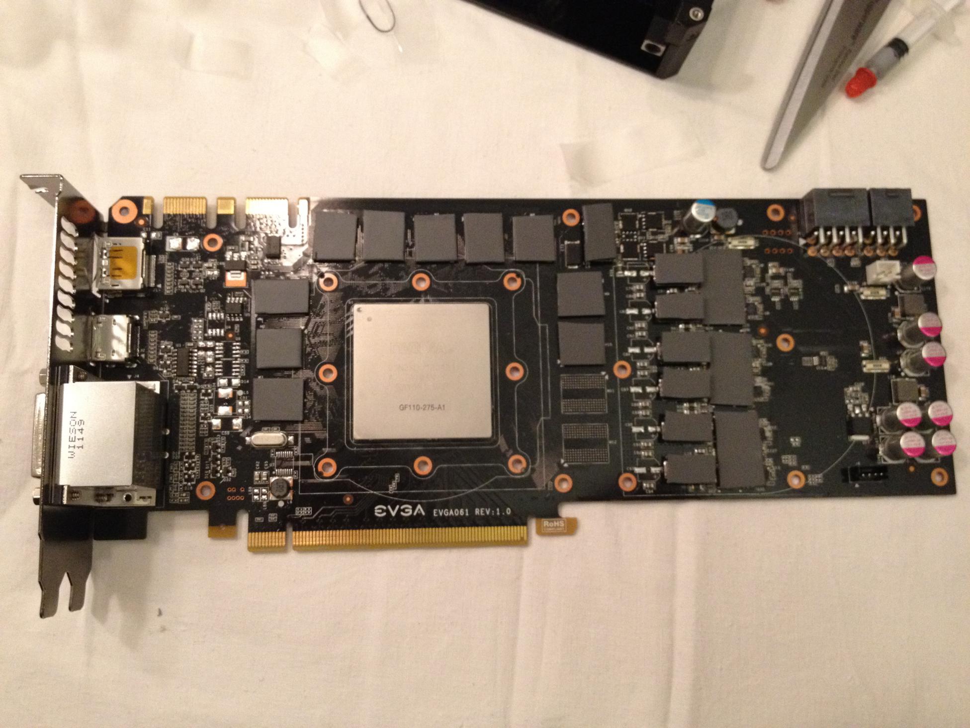

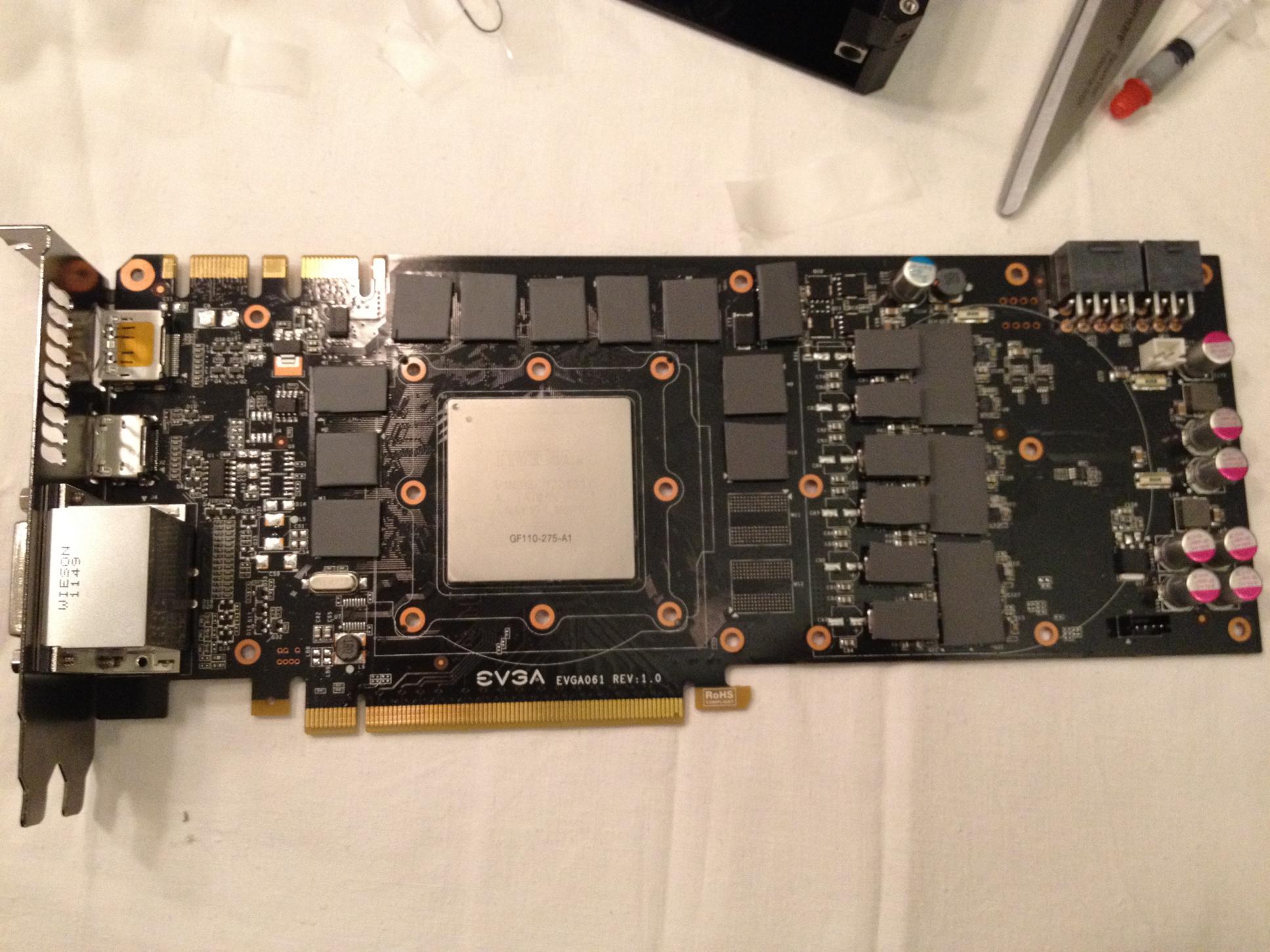

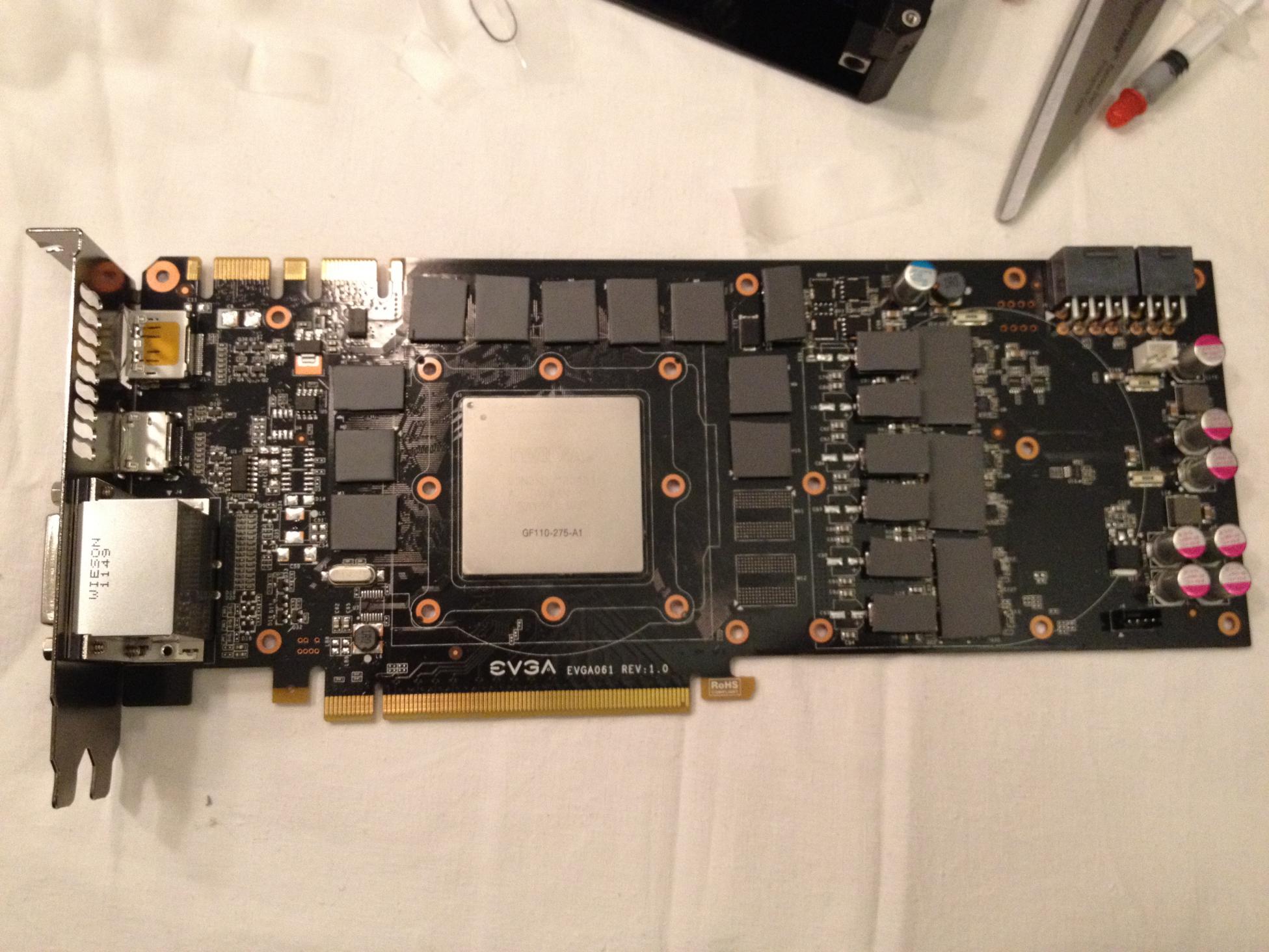

Graka sieht jetzt so aus. Gibts dadran etwas auszusetzen? Wärmeleitpaste fehlt natürlich noch !

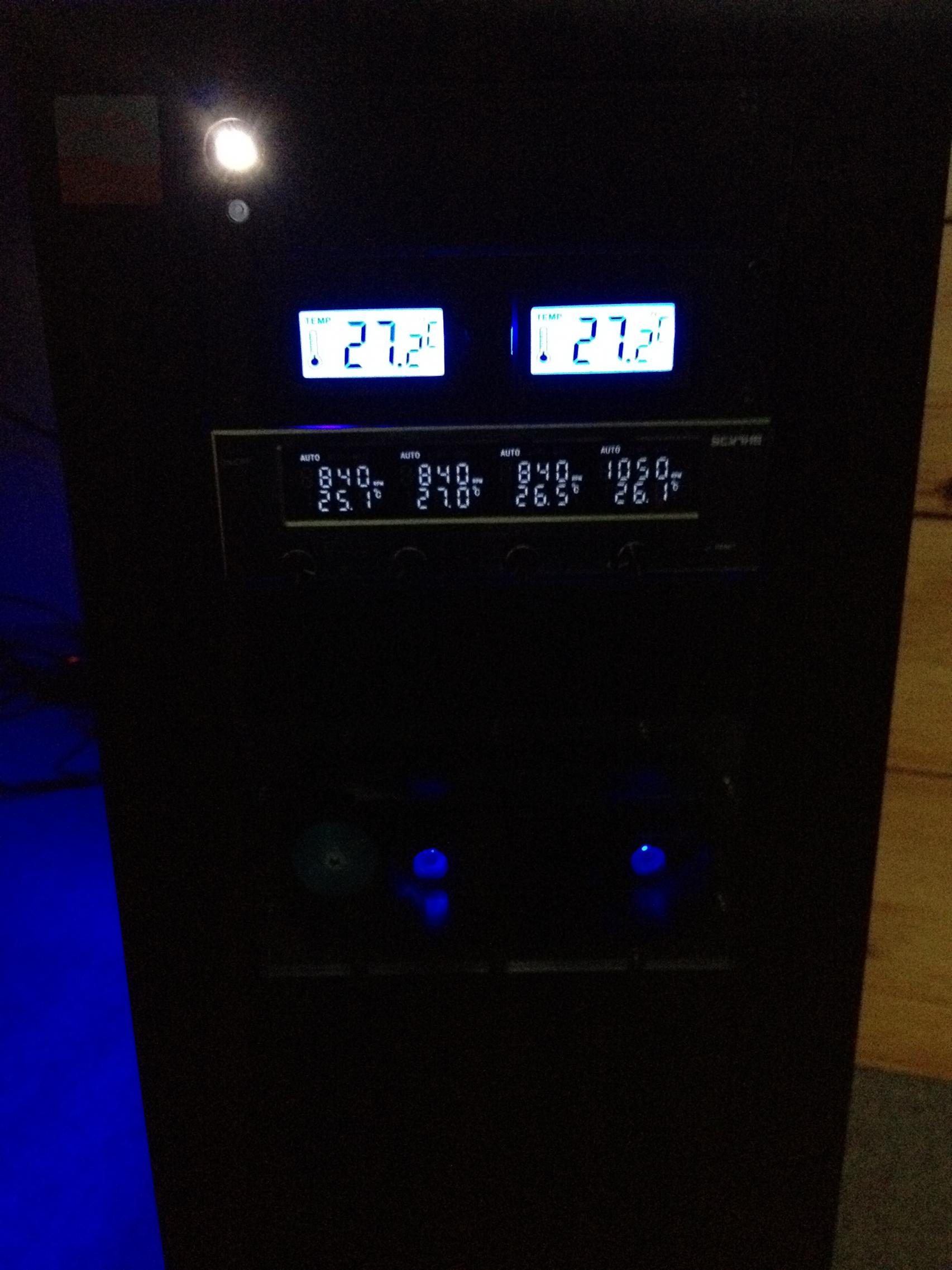

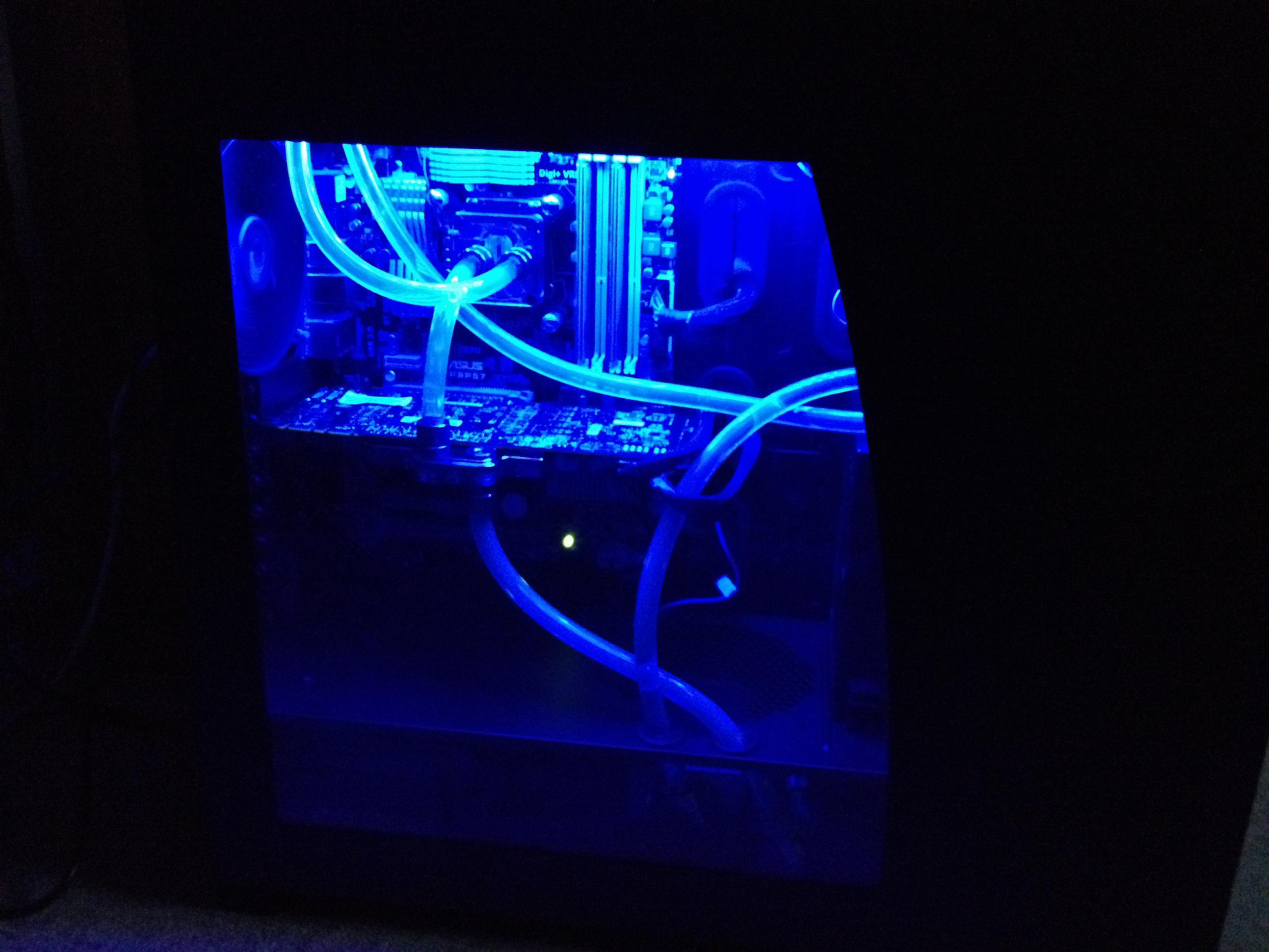

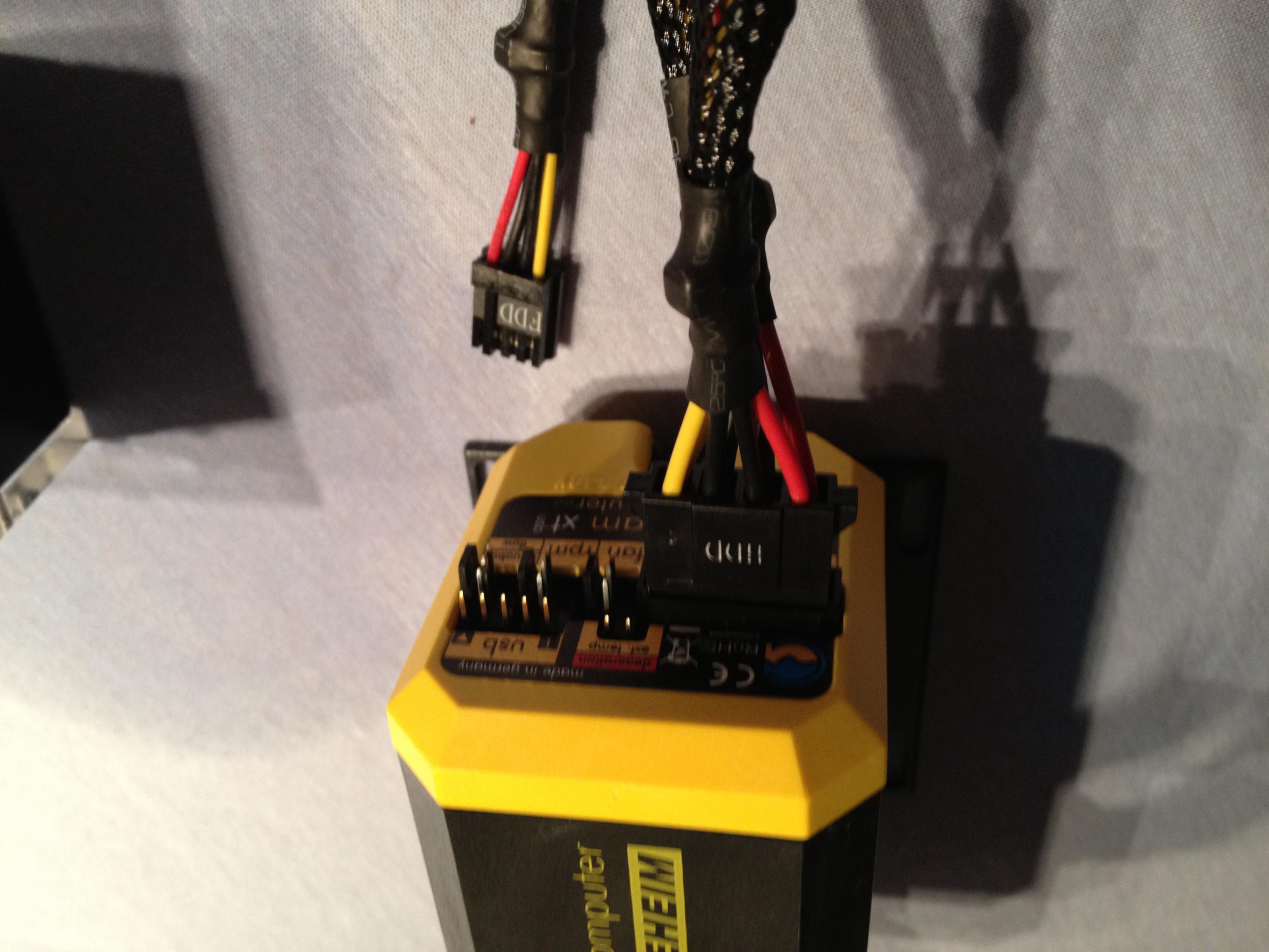

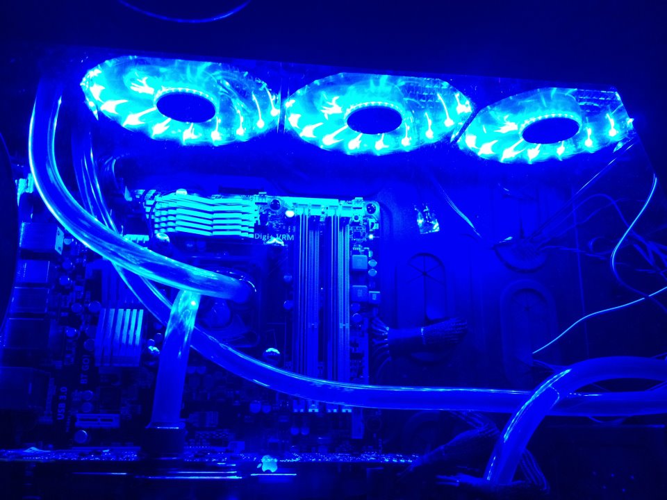

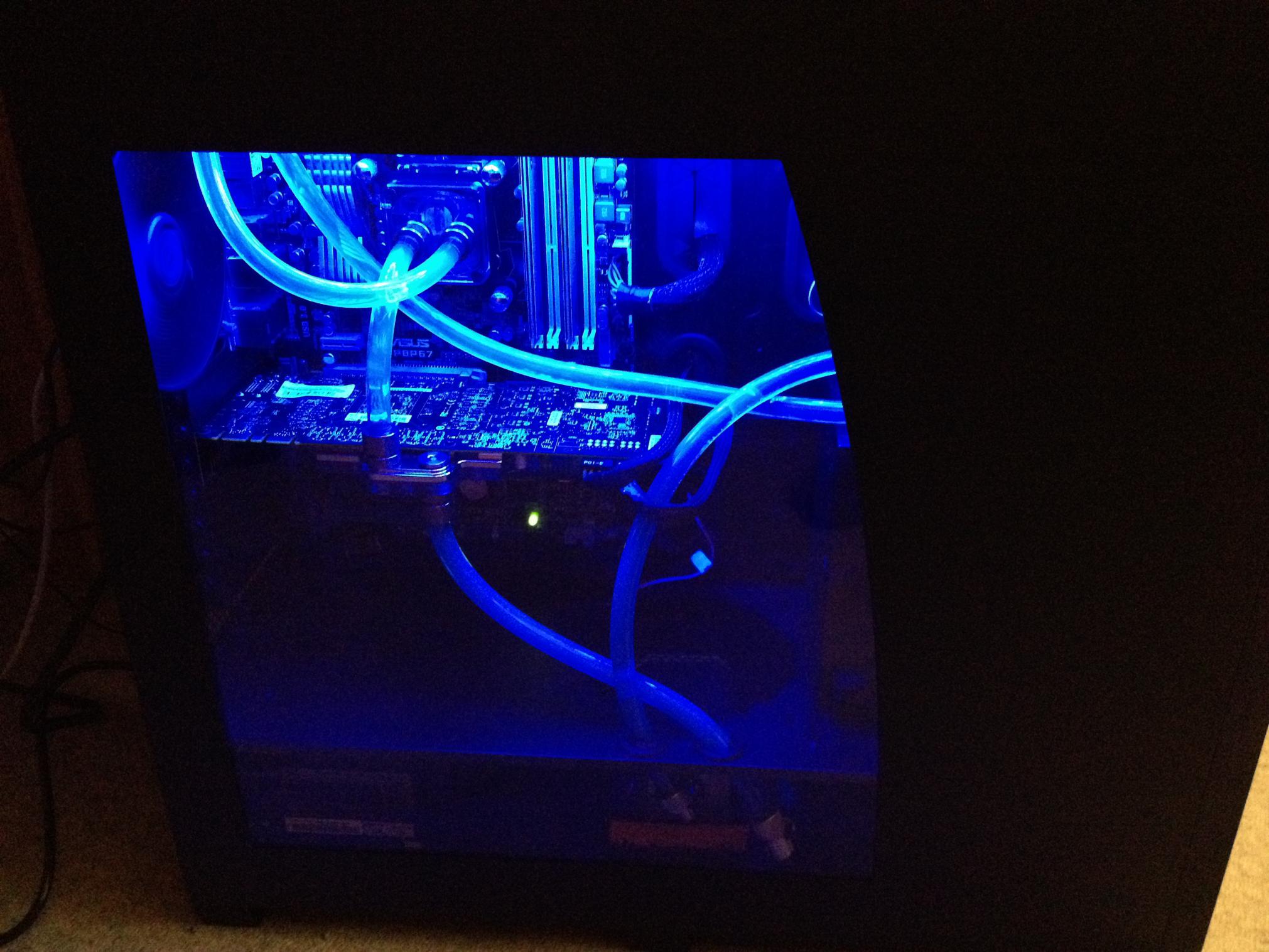

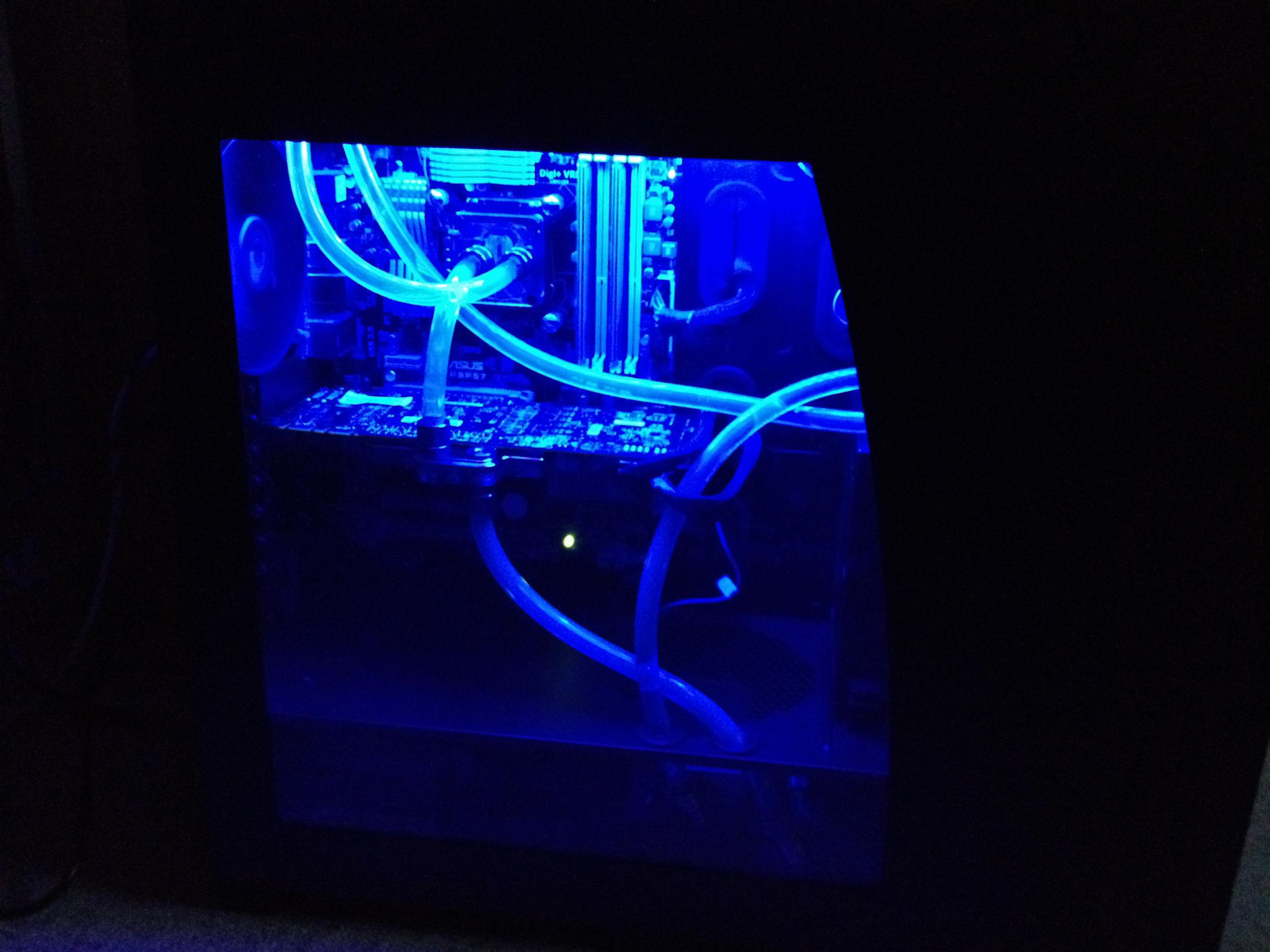

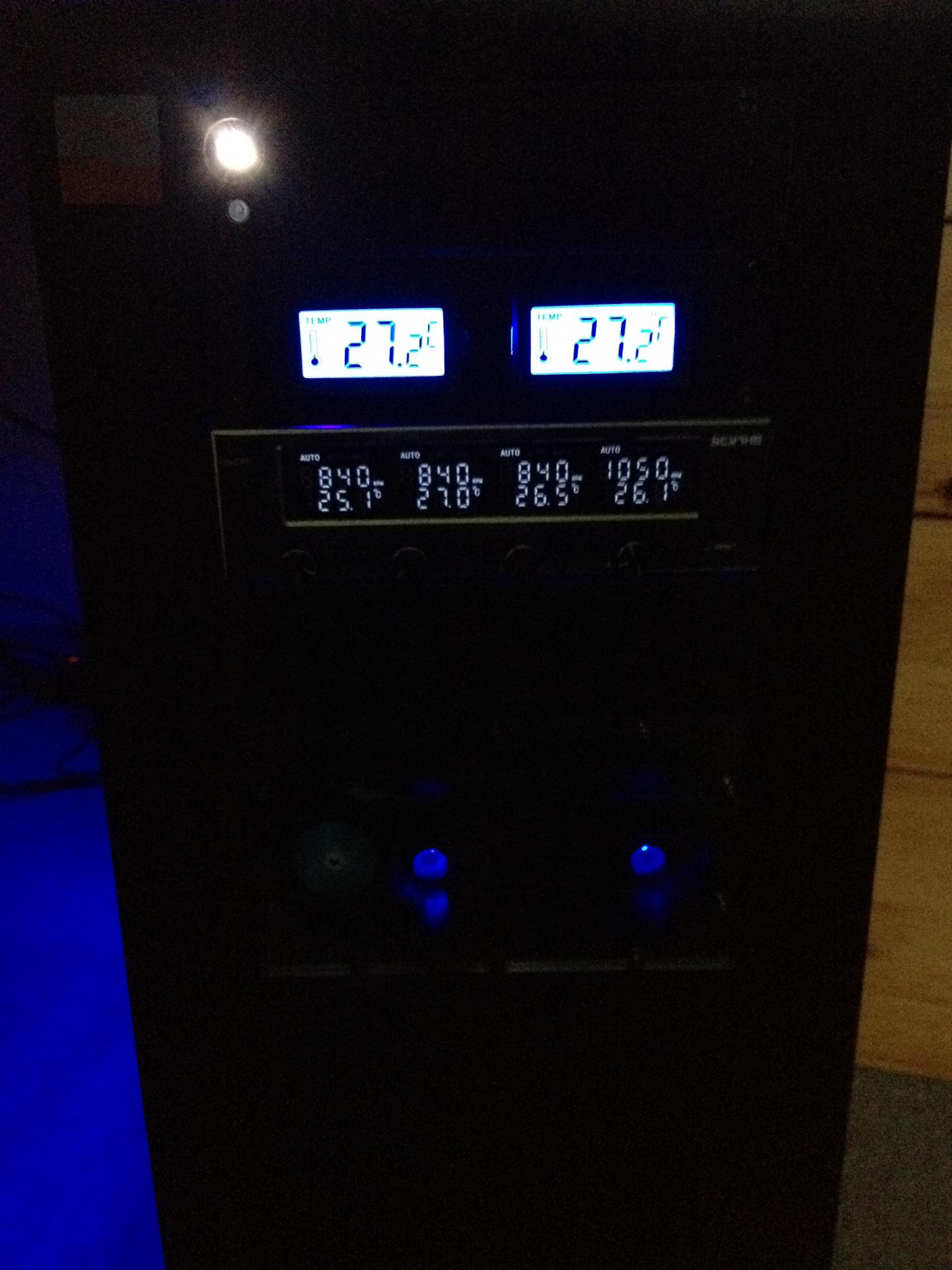

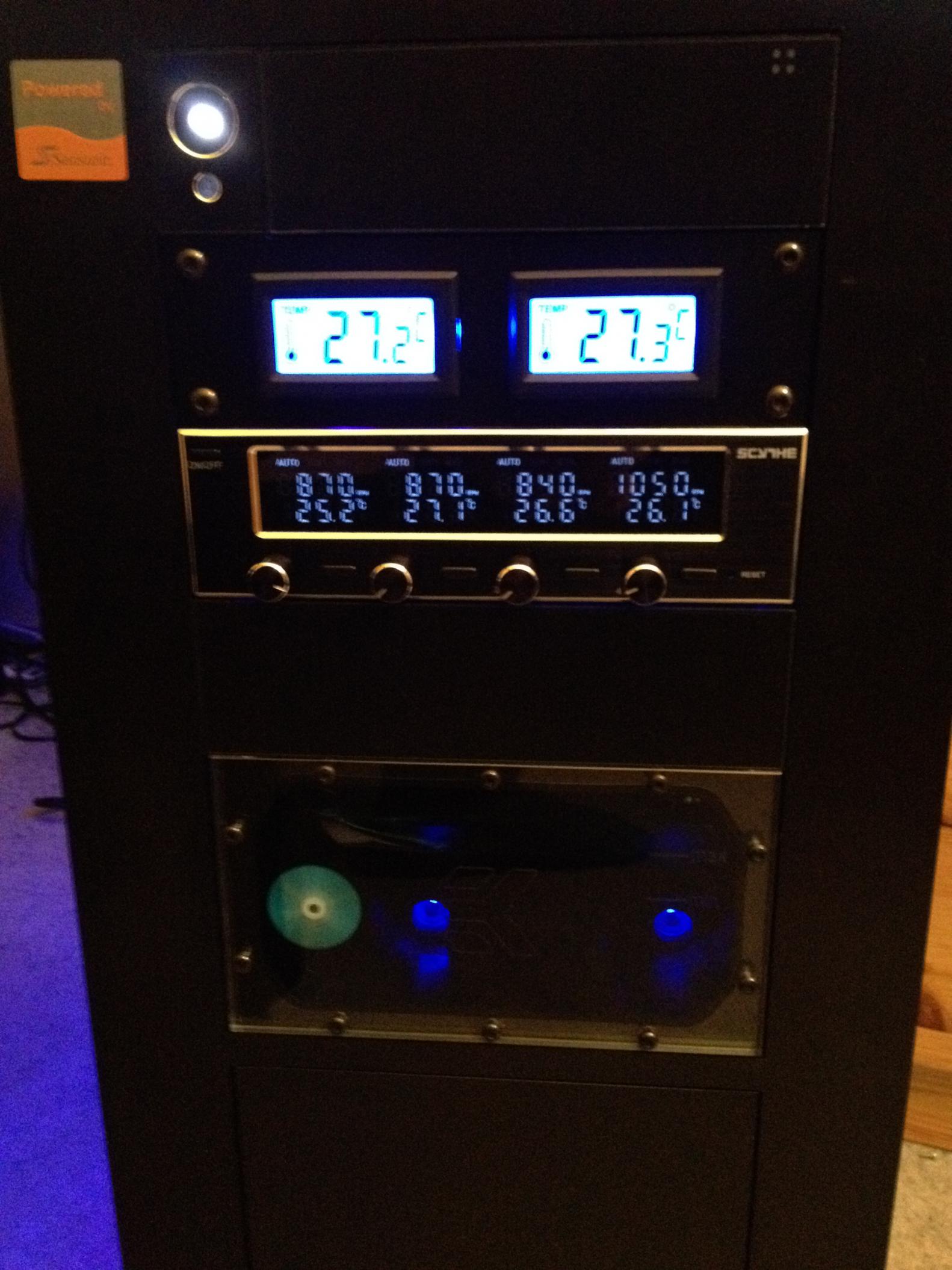

So ist alles fertig. Bilder kommen nacher :P Kann mir noch wer sagen wie ich die jetzt am besten Teste ? So Stressmäßig ? Mit welchen Programmen und wie ich das überwachen kann. Also die Temps.
Hier die Bilder :)
