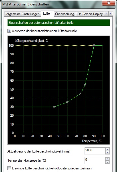

Haste schon mal probiert die Lüfterkurve anzupassen?
Hier mal meine, ich hab auch eine GTX 580 und durch die Lüfterkurve wird die viel leiser.
Alles unter unter 40% wird ignoriert, aber das krieg ich auch noch hin.
Bei meiner alten GTX 560 Ti lief der Lüfter mit 30%.
Vielleicht erst mal testen ob das reicht bzgl. Lautstärkereduzierung bevor du soviel Geld raushaust. ;-)

Also die Grafikkarte hat bei 80-85° eine Lüfterdrehung von 70-75%. was eine sehr unangenehme Lautstärke ist. Die Temperatur kriege ich trotz neuem Gehäuse und zusätzlichen Lüftern nicht weiter runter.
Ich wollte mit dem GPU-Treiber den Lüfter einfach auf max 62% einstellen aber das wird immer wieder verworfen.
MSI Afterburner, und mit der Lüfterkurve oben bleibt die Karte beim Zocken im 80-81° Bereich bei 55%. Das ist bei weitem leiser als 70/75%.
