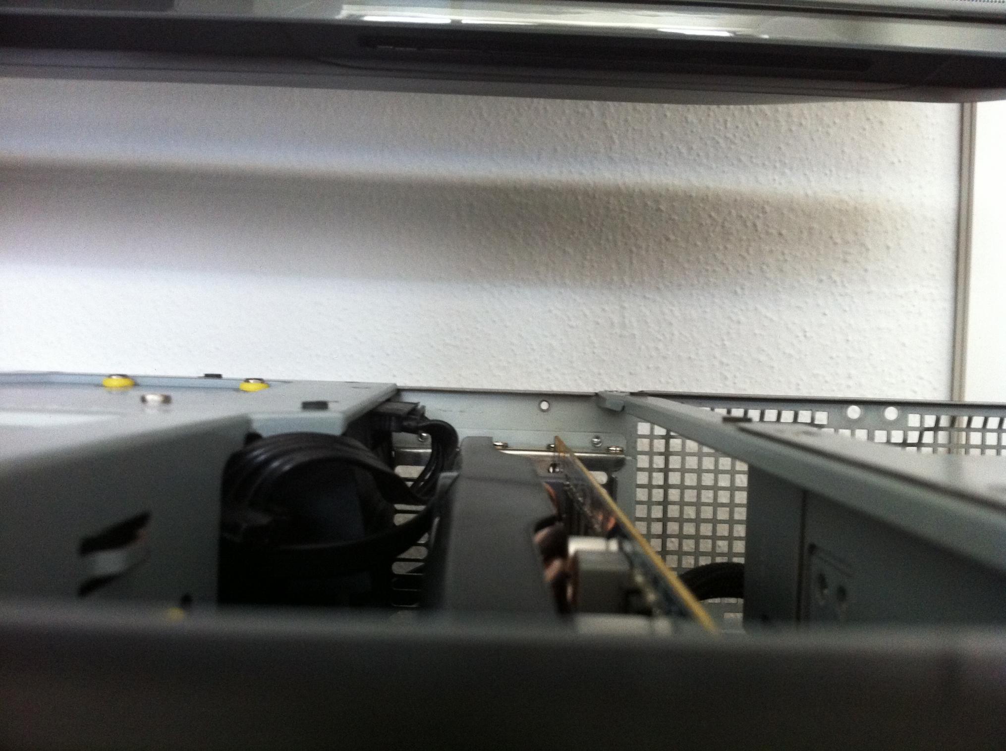

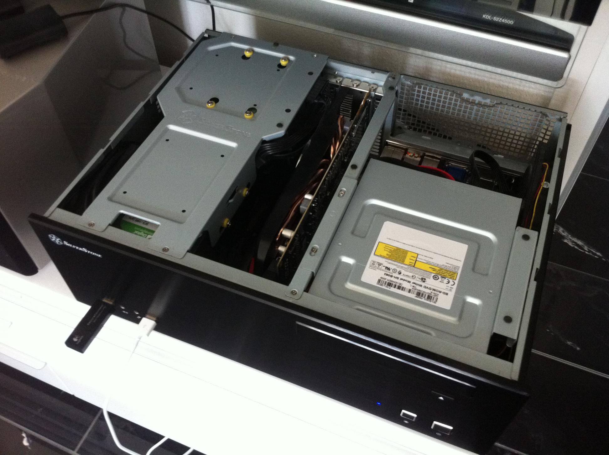

ich möchte in meinen HTPC aufgrund der Lautstärke eine kopmplett Wasserkühlung einbauen!
Ich habe mir die Sache auch schon gründlich überlegt und weiß nun auch schon in etwa, wie ich die Sache angehen will!
Also die kompletten aktiven Kühlkomponenten sollen in ein externes Gehäuse kommen ...mit zwei 240mm Radiatoren!
Gekühlt sollen CPU Board sowie GPU werden!
Hier macht mir einzig die GPU Sorgen!
Es handelt sich hierbei um eine Radeon 5850, vielleicht tausche ich sie auch noch gegen eine GTX570, aber da wäre es die selbe Sorge ...!
Also ich weiß nämlich nicht ob ich, wenn ich den Wasserkühler auf die Grafikkarte montiere noch den Gehaüsedeckel auf das Case bekomme, weil bei den Komplettkühlern die Anschlüße nach oben raus ragen ..., ich hoffe ihr wißt, was ich meine!
Ich habe mal zwei Fotos gemacht um die Sache zu verdeutlichen!
Vielleicht hat ja schon jemand eine ähnliche Kühlung verbaut oder hat eine Idee!
Danke

Sieht ziemlich knapp aus oder? Falls es nicht passen sollte, könntest Du entweder den Deckel modifizieren oder die Karte per Riser-Card in einer anderen Position einbauen. Z.B. waagerecht. In diesem Fall mußt Du aber ziemlich viel umbauen.
Mal eine andere Frage. Warum Wasserkühlung? Bekommst Du den Rechner nicht auch mit Luft leise? Undervolten, Takt reduzieren, leise Gehäuselüfter, etc.
also die Graka wird auf jedenfall zu hoch sein.
hatte so ein änliches Problem bei meinem Lian Li B351.... nur konnte ich es einfach absägen was du ja jetzt nicht unbedingt kannst....
bei der HW würde ich auch nicht mit Undervolten, Takt reduzieren arbeiten wollen denn dann hätte man ja schon eine andere HW gekauft.... die....
Ja sieht knapp aus wie hoch ist der Rand da hinten
Hab sowas ähnliches hab mal ein Foto davon gemacht bei mir ist ungefähr 3cm Luft
Sieht sonst sehr eng aus das Gehäuse wo ist eigentlich das Netzteil

also ob das passt alles ist so eine Frage mit dem Kühler für der Graka.
Ich habe hier das Silverstone LC16M von einer innen höhe 15,5mm, im ganzen würden zu meiner 2,5 mm Luft sein zur decke, wo es sehr knapp sein würde.
Habe jetzt nicht geschaut wie das bei deinem aussieht von der innen höhe oder wie hoch deine Graka ist, da müssteste mal nach Messen.
